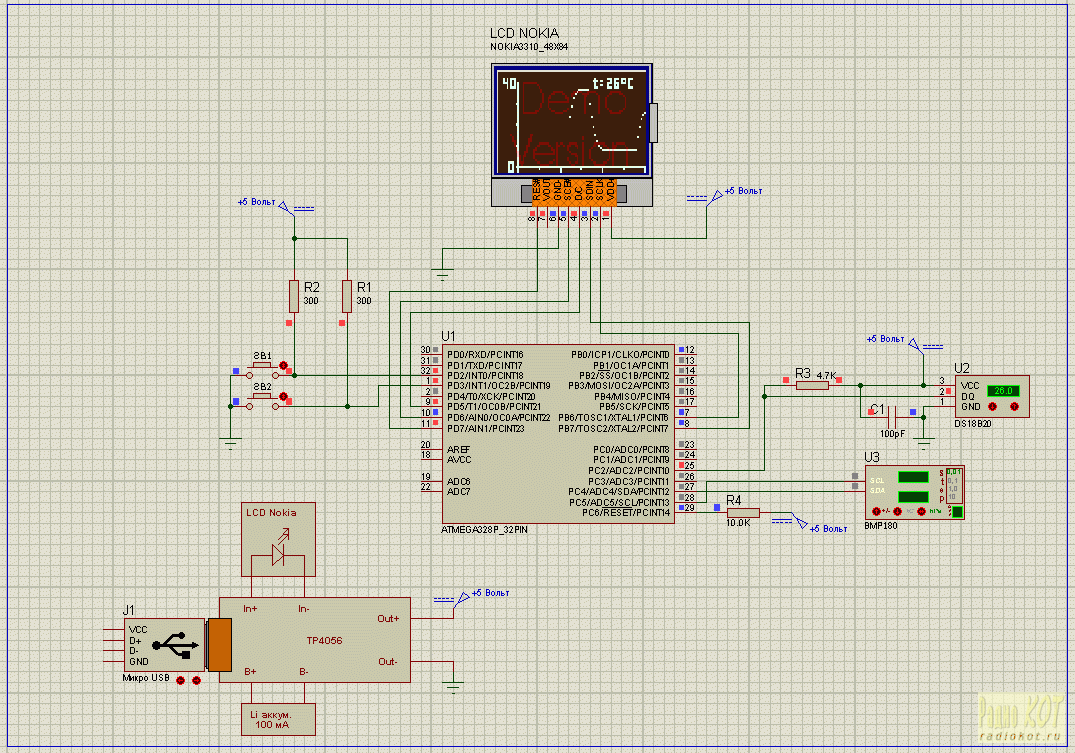

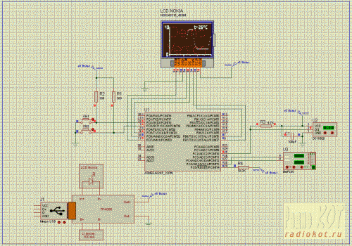

Принципиальная схема устройства

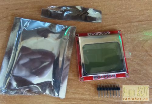

Для сборки необходимо:
  • Atmega328

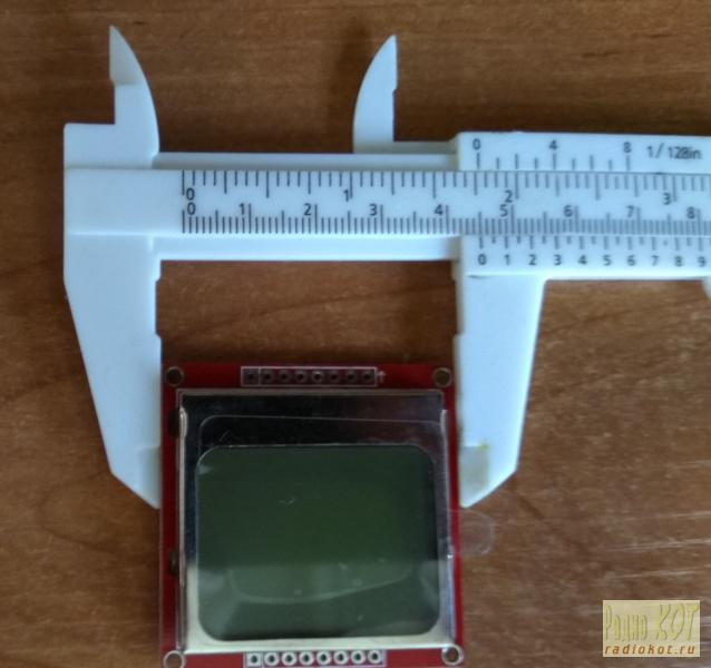

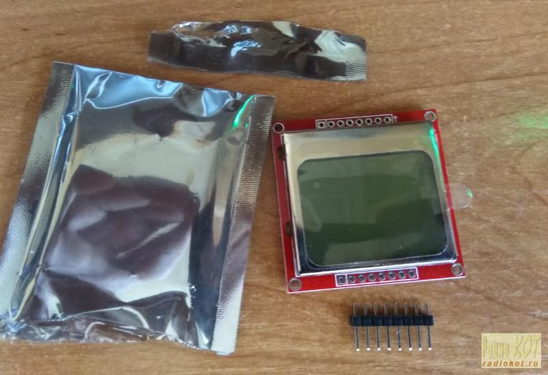

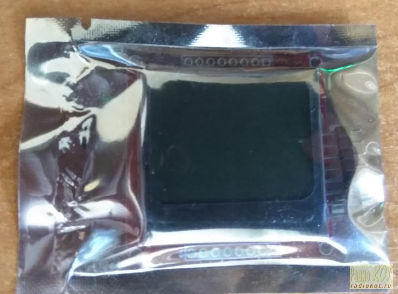

  • Экран от Nokia 5110
  • BMP-180
  • DS18B20
  • TP4056
  • Пара кнопок
  • 2 конденсатора
  • 4 сопротивления
  • маленький аккумулятор на 3.7 вольта

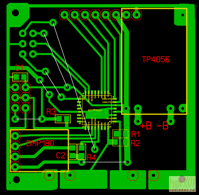

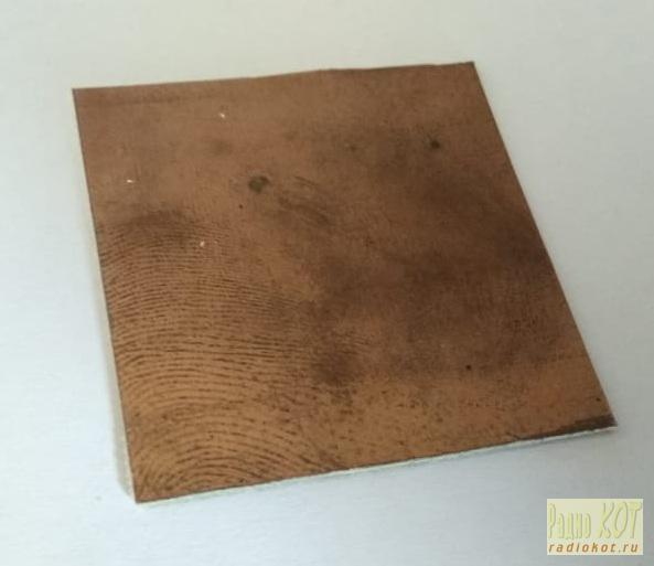

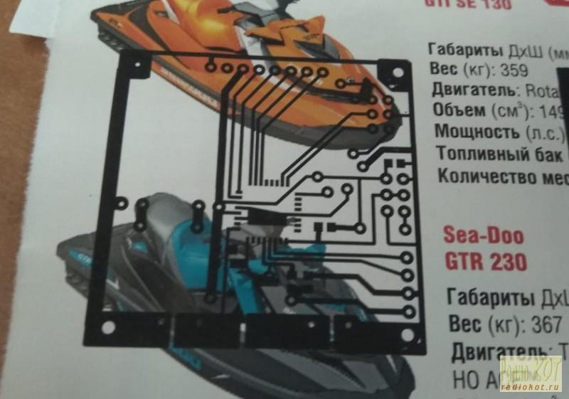

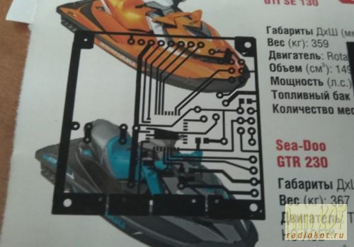

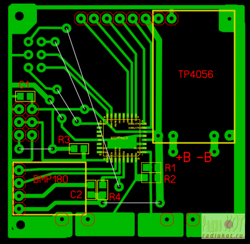

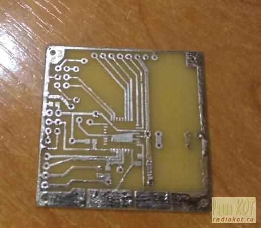

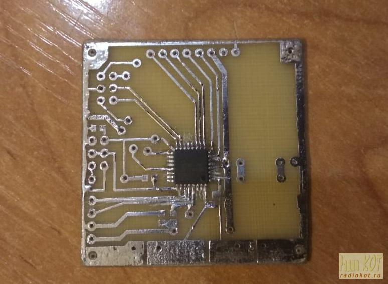

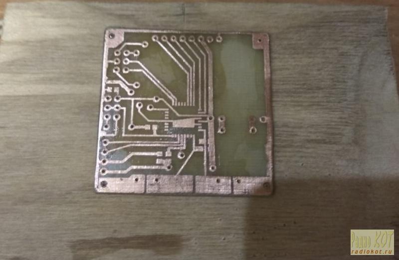

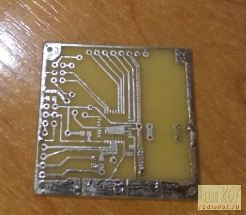

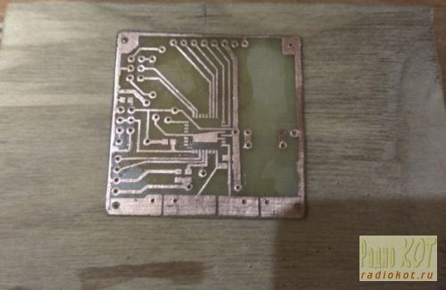

Печатная плата

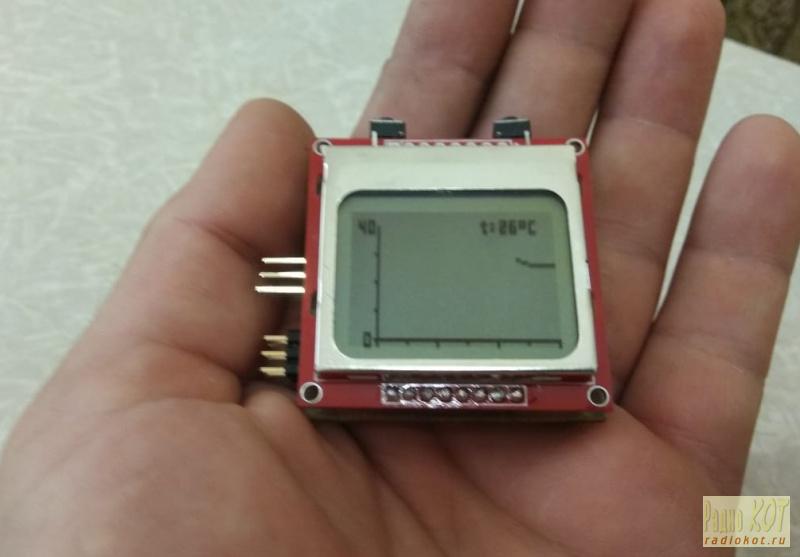

 Описание работы устройства:

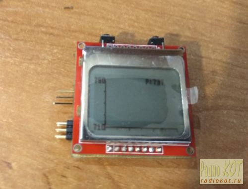

          При подаче питания происходит измерение параметров, занесение в массив памяти и вывод на экран. После этого контроллер уходит в сон. Просыпается он либо от прерывания по таймеру, задается кнопкой SB2 (по умолчанию 1 раз в минуту) либо от нажатия одной из кнопок.
Изначально устройство показывает график измерения давления. Всего 3 графика.
  • Давление
  • Температура внешнего датчика (в бане, на улице или погребе)
  • Температура внутреннего датчика (BMP180)
          Переключаются они кнопкой SB1 поочередно по кругу. При переключении картинка рисуется заново, считываются данные из необходимого массива и строится график.

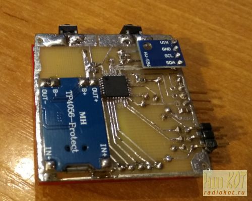

          Также предусмотрена защита от потери питания при помощи модуля TP4056, иначе все ячейки памяти сбросятся. При питании от внешнего источника зажигается подсветка экрана, происходит зарядка аккумулятора и питание самого устройства.

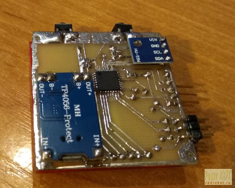

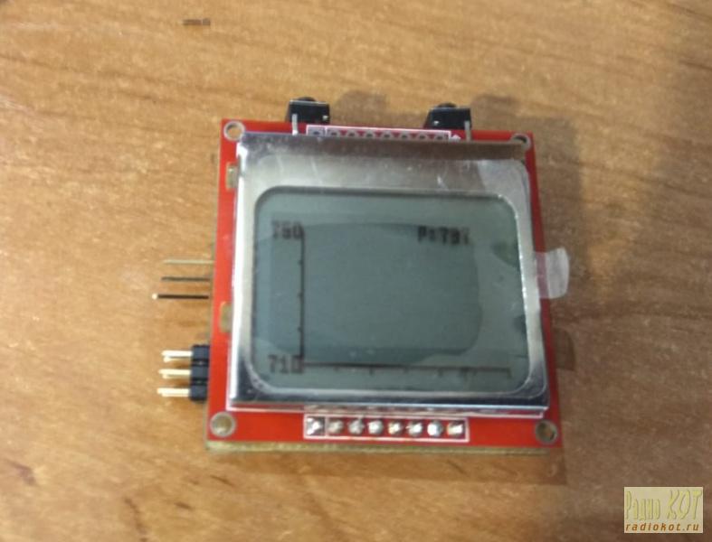

Сборка устройства:

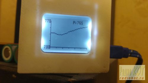

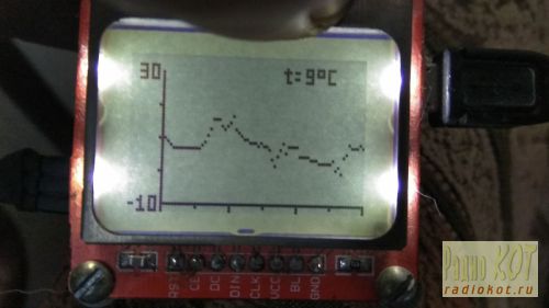

Испытания:

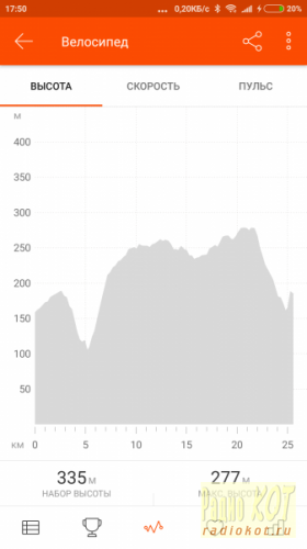

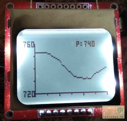

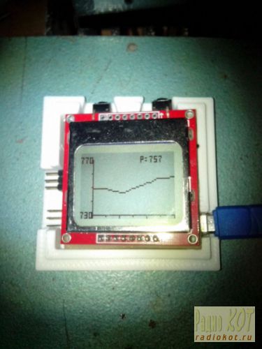

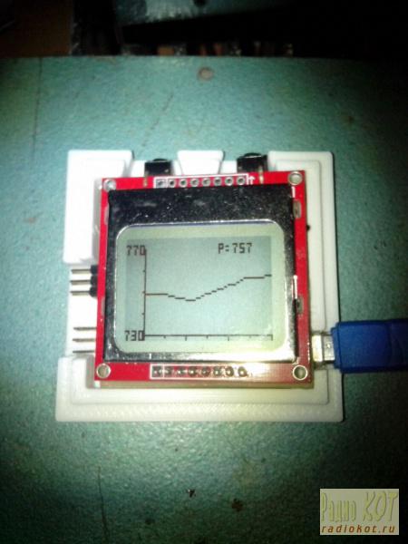

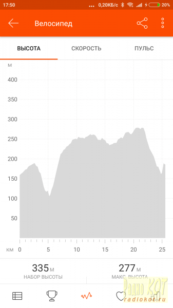

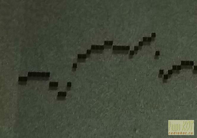

  • Для начала было испытано в качестве альтиметра. С изменением высоты изменяется и давление. Если ехать по холмистой местности то можно записать рельеф. А так как атмосферное давление меняется не слишком быстро, примерно в час на 1 мм рт. ст., то погрешностью можно было пренебречь.
          Изображение перевернуто, т.к. высота обратно пропорциональна давлению. Замер происходил по времени раз в минуту, правильно было производить в зависимости от расстояния (внешнего сигнала), но было лень.

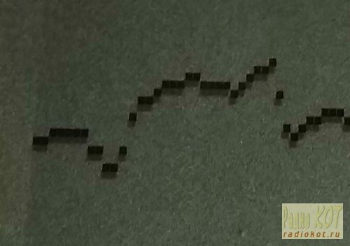

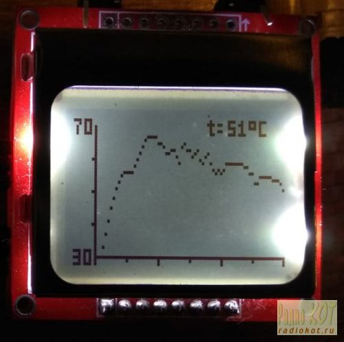

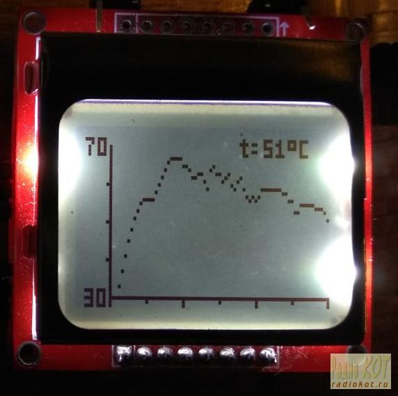

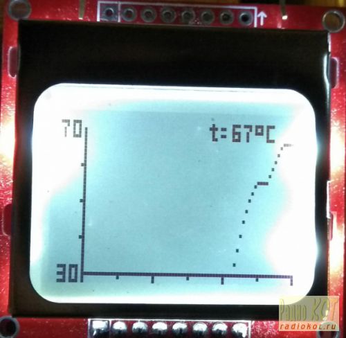

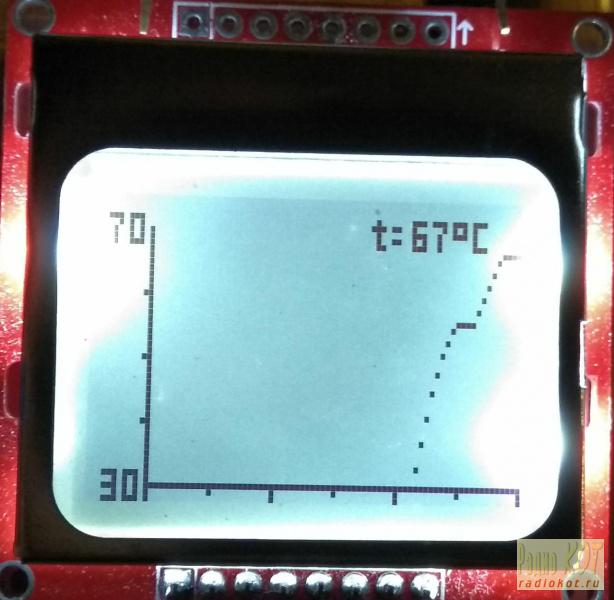

  • Далее испытания проходили в бане. Внешний датчик был проведен в парилку а устройство располагалось в комнате.

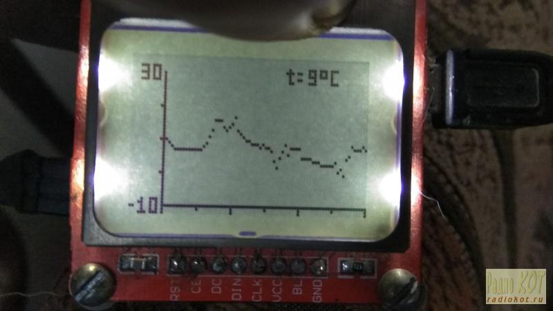

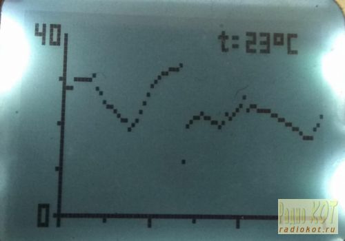

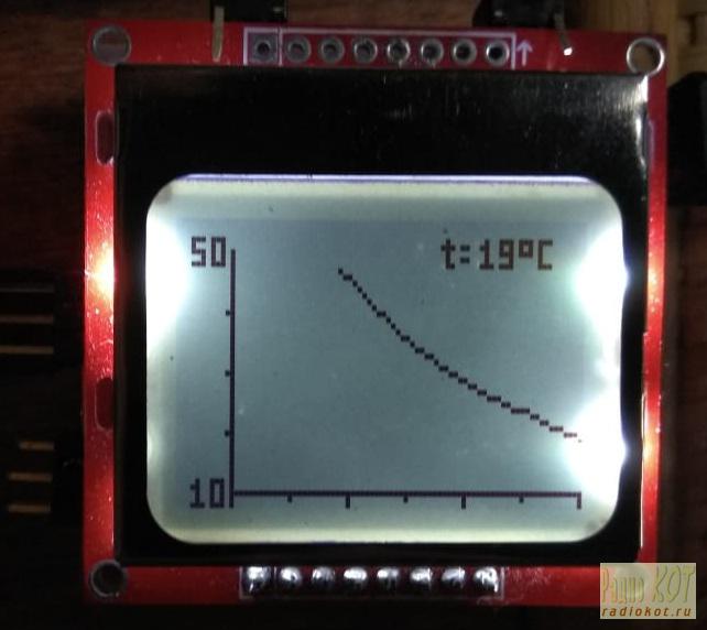

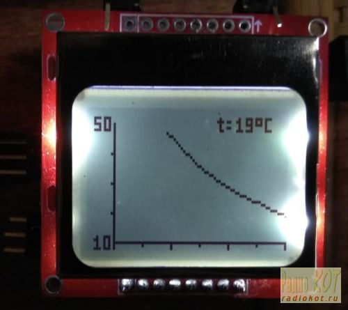

          При растапливании видно как прекращает подниматься температура и когда следует подкинуть дров (угля). При процессе посещения бани наблюдаются провалы по температуре, это выходит тепло при открывании двери, измерение было раз в пять минут. На крайнем фото процесс остывания с измерением раз в 10 минут.

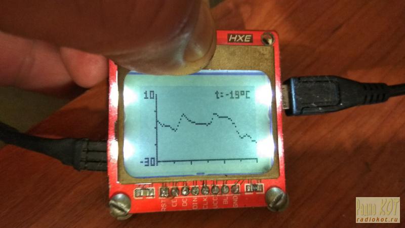

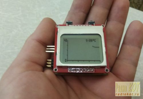

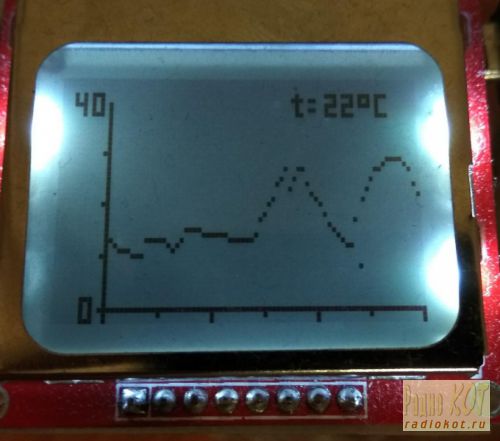

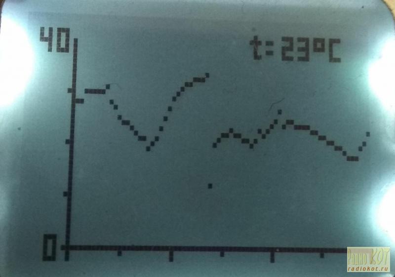

  •  Ну и конечно же домашние испытания.

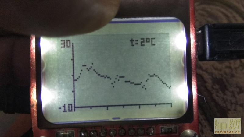

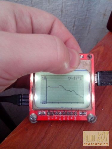

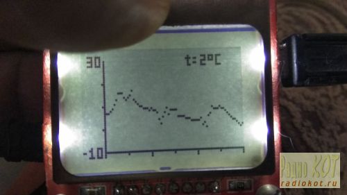

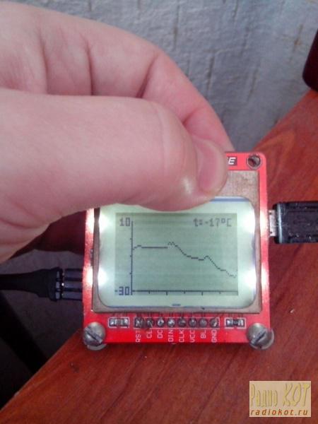

          измерение температуры температуры на улице.
         На предпоследнем фото видно как изменилась температура после грозы. На последнем смена погоды и весеннее потепление.

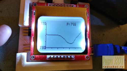

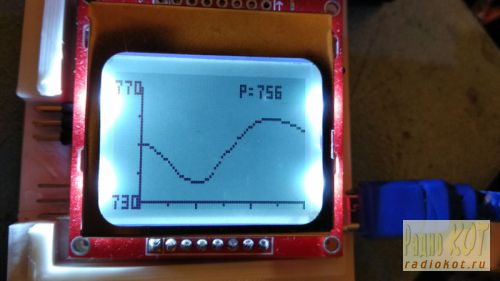

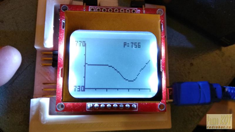

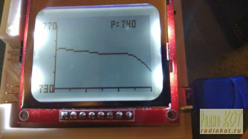

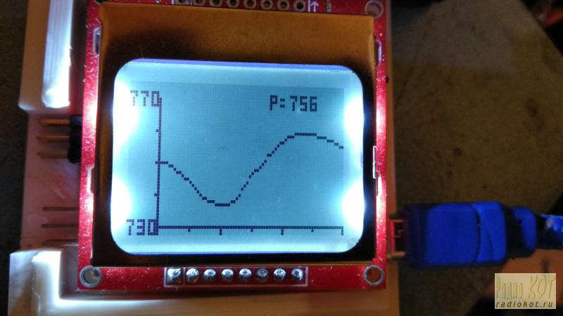

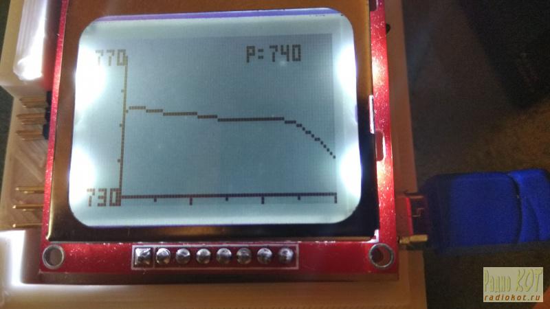

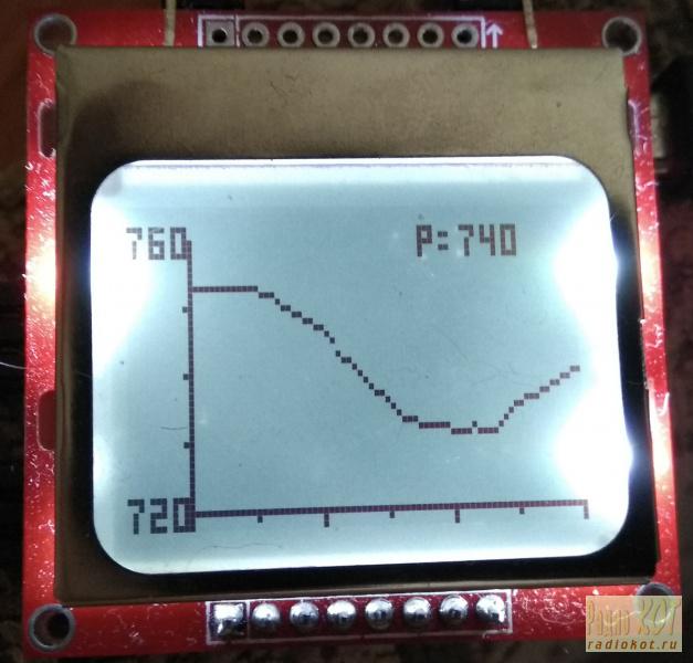

Измерение атмосферного давления
Наблюдая за давлением несложно предсказать погоду и спланировать удачную рыбалку.
В квартире температура всегда стабильная, поэтому выкладывать фотографии прямых линий неинтересно.
