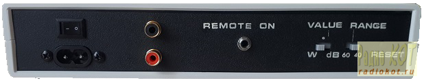

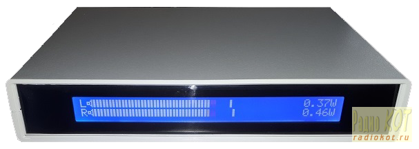

Изменена прошивка МК, позволяющая использовать ЖКИ 4002 (возможность применения индикатора 1602 также сохранена). Количество ступеней шкалы при этом составляет 66 (с выводом значений мощности в ваттах или децибелах) или 76 (без вывода значений). Изменилось действие перемычки выбора шага шкалы (раньше она называлась «-3 дБ»): она опрашивается только один раз при включении и определяет диапазон шкалы (40 дБ – при снятой перемычке, 60 дБ – при установленной) как для индикатора типа 1602, так и 4002. При запуске микроконтроллер автоматически пересчитывает шаг шкалы, исходя из выбранного перемычкой диапазона и количества шагов шкалы. Перемычка «W» работает как и прежде: при её снятии начинают выводиться значения уровня в децибелах, а при установке – значения мощности в ваттах. С учётом пожеланий радиолюбителей на плате предусмотрена установка ещё одного джампера «NoVal», который блокирует вывод значений в децибелах или ваттах, позволяя растянуть шкалу практически на весь экран индикатора (в прежней версии для установки этой перемычки нужно было замкнуть выводы 8 и 9 микроконтроллера). Эта перемычка также опрашивается только при включении устройства. Таким образом, после изменения состояния перемычек «W» и «NoVal» нужно выключить и снова включить устройство или задействовать сигнал сброса микроконтроллера «Reset». В описываемой конструкции для управления положением перемычек на задней панели устройства предусмотрено два переключателя: один - трёхпозиционный - для выбора отображаемой величины (децибелы / ничего / ватты), второй - двухпозиционный - для выбора диапазона шкалы (40 / 60 дБ), а также кнопка сброса для активации выбранного режима отображения.

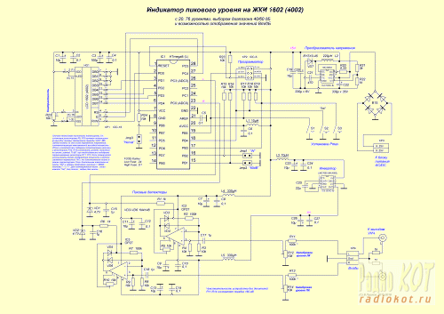

Схема устройства почти не изменилась:
В качестве источника +5V использован отлично зарекомендовавший себя недорогой, миниатюрный и надёжный блок питания.

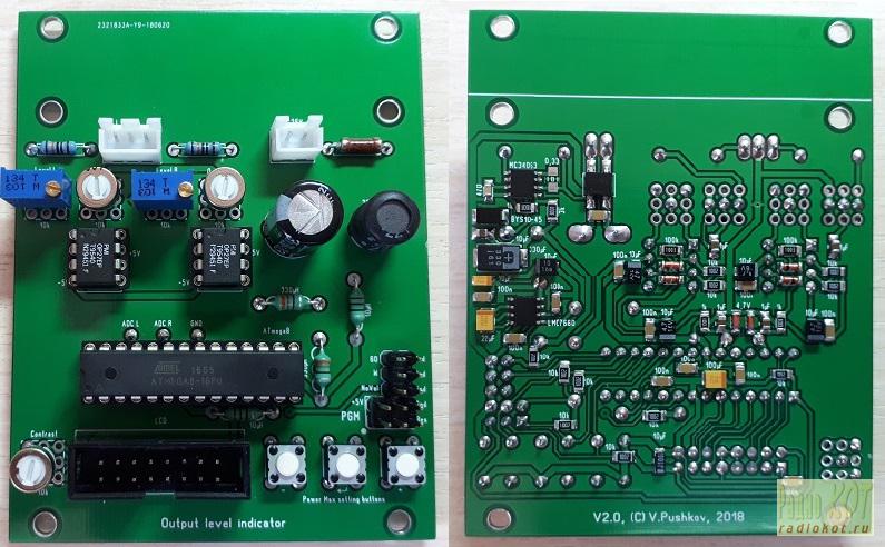

Печатная плата индикатора может быть изготовлена методом ЛУТ или на заводе (соответствующий готовый gerber-файл прилагается). Вид собранной печатной платы заводского изготовления:

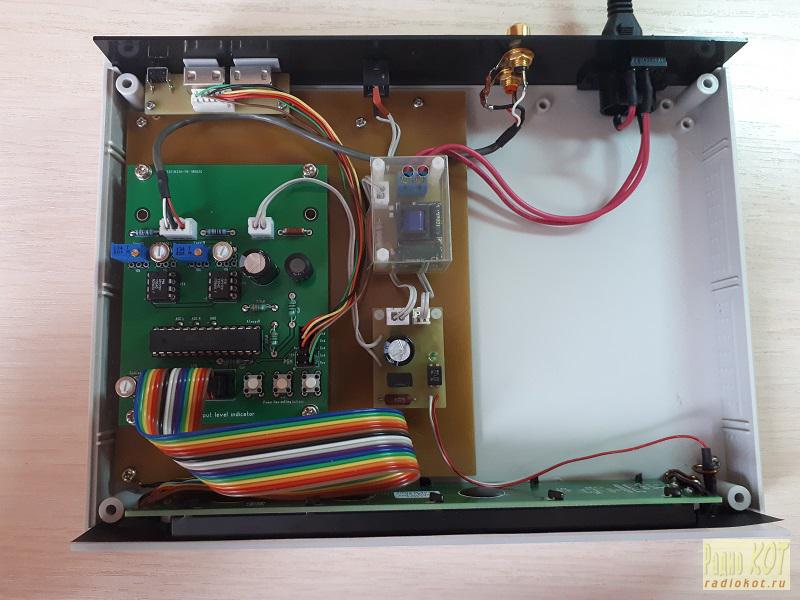

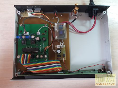

При использовании индикатора 1602 устройство, как и прежде, может быть размещено в корпусе BOX-G010 «Мастеркит». Для индикатора 4002 идеально подошёл корпус типа «Gainta» G747. Штатная передняя панель корпуса заменена на аналогичную из прозрачного оргстекла. За ней можно разместить дополнительную шторку из чёрной бумаги с вырезом под окно индикатора. Вид на монтаж выглядит следующим образом:
Индикатор крепится на кронштейнах из толстого медного провода, прикрученных саморезами к специальным выступам в нижнем основании корпуса. Блок питания +5в (вверху справа, закрыт защитным кожухом) можно использовать практически любой. Блок дистанционного управления (внизу справа) устанавливается при необходимости.

P.S. Иногда приходится пользоваться переключателями на задней панели. В частности, шкала с диапазоном 40 дБ смотрится "живее". Хорош режим отображения мощности в ваттах, но иногда хочется понаблюдать за пустой шкалой - без вывода значений.
