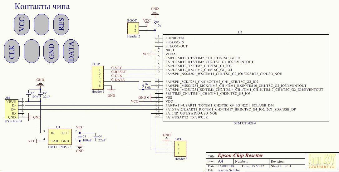

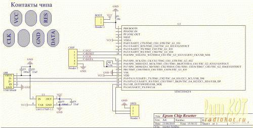

        Схема очень простая
        Данный программатор работает только с 7-контактными чипами. В качестве микросхемы U1 может быть использован любой LDO стабилизатор на 3.3В с соответствующей коррекцией платы. Для записи прошивки через DFU нужно замкнуть джампер BOOT и воспользоваться соответствующим ПО от ST. После записи прошивки джампер нужно снять и переподключить USB кабель. После подключения прошитого контроллера к USB в системе появится новый COM порт, для которого нужно установить драйвер VCP от ST. Настройки самого порта можно не трогать.

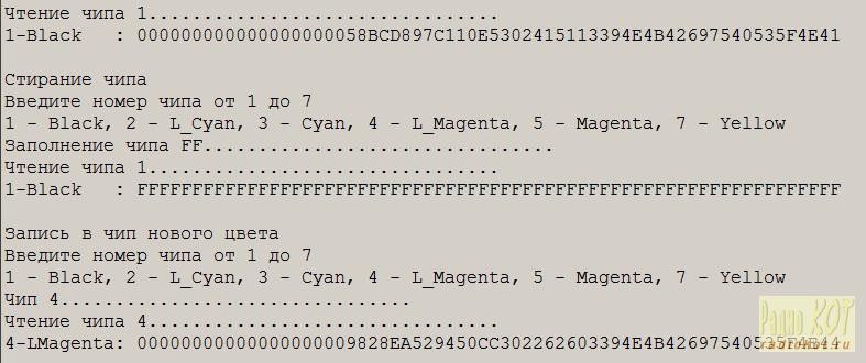

        По команде R чтение производится для всех картриджей выбранной модели подряд. После чтения на экран выводится информация в двух видах – в виде НЕХ дампа и в виде строк с обратным порядком полубайтов.
        Первый вариант может быть полезен для создания базы прочитанных чипов с последующим добавлением этих данных в прошивку, а второй вариант соответствует формату, принятому на форуме ixbt. Здесь полубайты следуют в порядке их считывания из чипа, то есть слева в строке расположен младший полубайт первого байта, а справа - старший полубайт последнего байта (адрес чипа). В исходниках прошивки в файле chip.h приведена информация именно в таком формате, которая взята с форума ixbt и снята мной в процессе работы с этим программатором. После остальных команд и контрольного чтения чипа информация выводится только во втором варианте.
        Бывают случаи, когда либо запортится информация в чипе, либо выйдет из строя сам чип и его нужно заменить. Если информация не правильная, но номер чипа правильный (старший полубайт последнего байта), то можно просто восстановить содержимое командой S. Если из чипа считываются все FF, то возможно, что такой чип исправен, но его содержимое полностью стёрлось, при этом он фактически изменил свой адрес на 7. В этом случае в него можно записать содержимое от чипа любого цвета или модели при помощи команды N. Для принудительной смены цвета или модели исправного чипа чип нужно сначала стереть командой F. После этой команды можно сменить модель картриджа командой С и записать данные для картриджа от другой модели принтера. Например, перешьём чип картриджа Т0441 Black в T0484 LightMagenta:

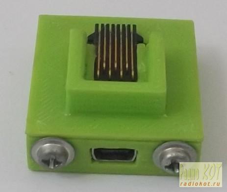

        Конструктивно программатор выполнен на односторонней печатной плате (я использовал текстолит толщиной 0.5мм), для которой на 3D принтере распечатан простенький корпус. Контактная колодка для картриджа снята с нерабочего Epson-а.
        Теперь я могу такую маленькую коробочку спокойно носить с собой вместо картриджей, не боясь вытекания остатков чернил при транспортировке.
