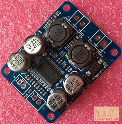

Сейчас мощных и качественных усилителей класса D на рынке очень много, особенно привлекает их цена. Пару лет назад купил на Али усилитель мощности класса D TDA7498, спаял к нему блок питания 32В 60Вт, встроил в корпус от СD-ROMа
 После эксплуатации в течение нескольких месяцев такие недостатки как: несогласование выхода и входа усилителя (шум и фон), нет регулировки баланса, нет выхода для наушников, китайский переменный резистор, нет возможности коммутировать входы (после подключения блютуз модуля) и т. д. заставили взяться за паяльник и программирование. Поиск подходящего предварительного усилителя по таким параметрам как: низкие искажения, шумы, функциональность, цена - я не нашел.

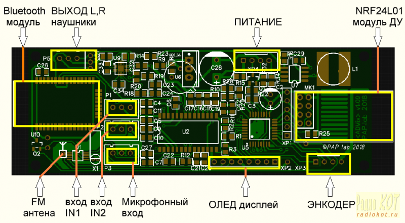

Аналого-цифровой стерео модуль «ADMix» - это печатная плата с OLED дисплеем и энкодером выполняющая коммутацию входных и выходных стерео сигналов, их предусиление, регулирование громкости баланса и тембра. Есть два режима: «ALC» – автоматический контроль уровня басов и «SURROUND» – эффект объемного звука. Для беспроводной передачи звука встроен Bluetooth модуль.
«ADMix» предназначен для коммутации стерео сигналов с последующей регулировкой усиления, баланса, тембра и вывод  сигналов на усилитель мощности и (или) наушники. Управление осуществляется при помощи энкодера и отображается на OLED дисплее.

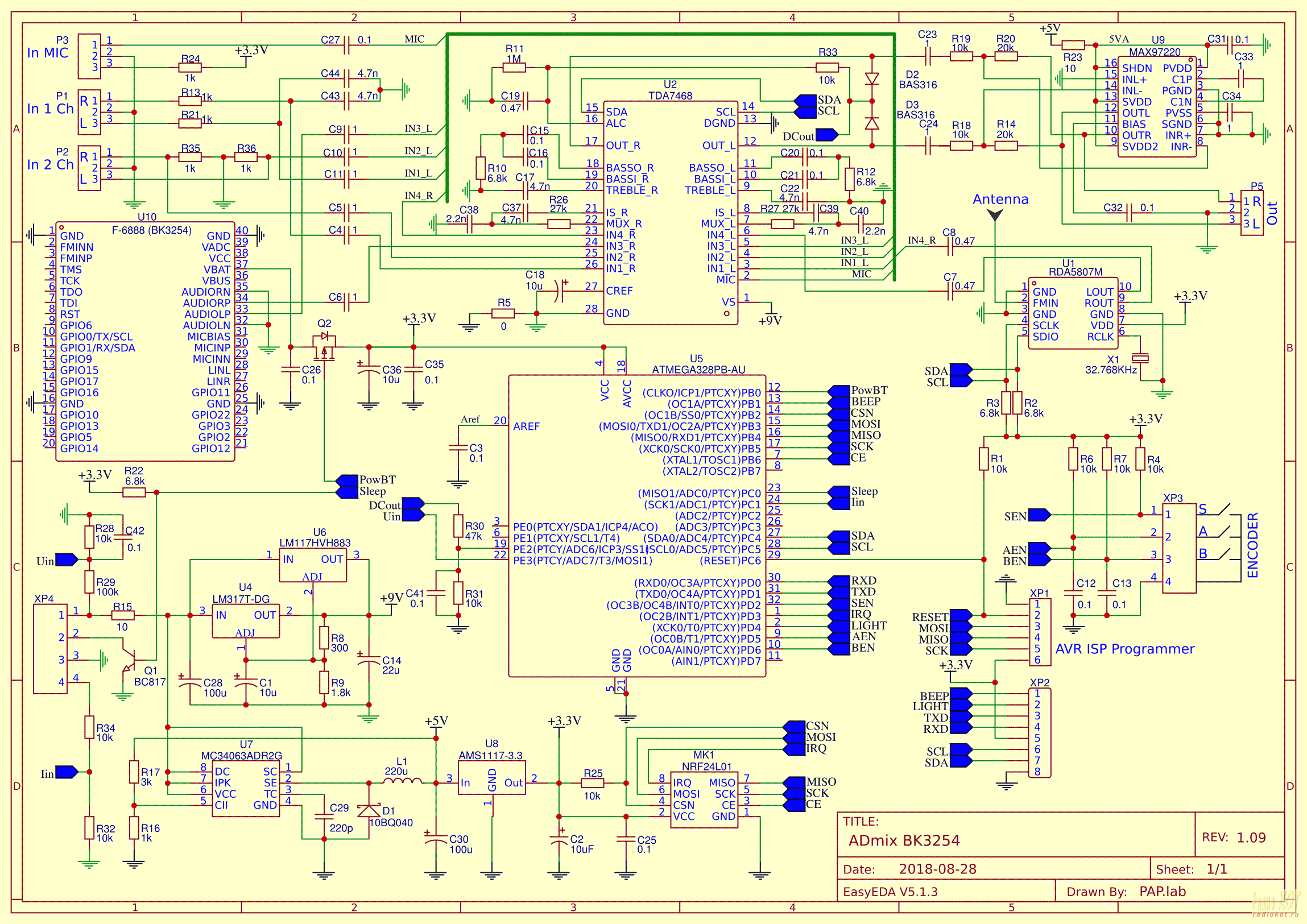

Схема электрическая принципиальная:
Сердце модуля - аудио процессор от ST TDA7468, управляющий контроллер ATMEGA328PB. Усилитель выходной на чипе MAX97220(с буквой А или В). OLED дисплей 0.91 дюймов, разрешение 128x32 точек, подключается к 4 контактам разъема ХР2: общий, +3.3В, SCL и SDA. После теста нескольких Bluetooth модулей выбрал    F-6888 (на чипе BK3254), работает стабильно и качественно, при выборе 3 канала ключ Q2 подает питание на модуль. FM радио модуль - RDA5807M. Для двухстороннего дистанционно управления предусмотрен модуль NRF24L01+. Входное питание от 12 до 27 В подается на разъем XP4(+4 выв., -3 выв.). 2 вывод разъема XP4 используется для отключения УМЗЧ когда ключ Q1 замкнут (например - пин SDZ TPA3116D2). U4 (или U6, кстанавливается какой есть в наличии) стабилизирует +9В для запитки TDA7468. U7 стабилизирует +5В, U8 стабилизирует +3.3В для питания цифровой части.

• Размер печатной платы: 100мм Х 36мм

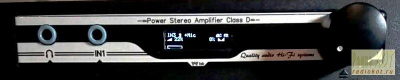

При включении после заставки отображается главный экран с информацией настроек и режимов:
  • При вращении энкодера – регулируется уровень громкости.
  • При коротком нажатии кнопки энкодера – последовательно меняются меню настроек в порядке:
    1. BASS, dB       – регулировка НЧ
    2. TREBLE, dB    – регулировка ВЧ
    3. BALANCE       – регулировка баланса
    4. INSELECT        – выбор входного канала
    5. INGAIN,dB     – выбор усиления входного канала
    6. IN MIC           – включение и выбор усиления микрофонного входа
    7. ALC               – включение и выбор режимов работы ALC
    8. SURROUND     – включение и выбор режимов работы SURROUND
    • Вращением энкодера – регулируется уровень или режим в текущем меню.
  • Перейти в главный экран можно длительным (>2 сек) нажатием кнопки энкодера или через паузу (>8 сек).
  • При длительном нажатии кнопки энкодера в главном экране – откроется меню отключения звука:
    1. Mute OFF – звук не отключается
    2. Mute SPK – отключается усилитель мощности, выход на наушники активен
    3. Mute ALL – выход звука блокируется, отключается усилитель мощности
    • нажатием кнопки энкодера – подтверждаем выбор.

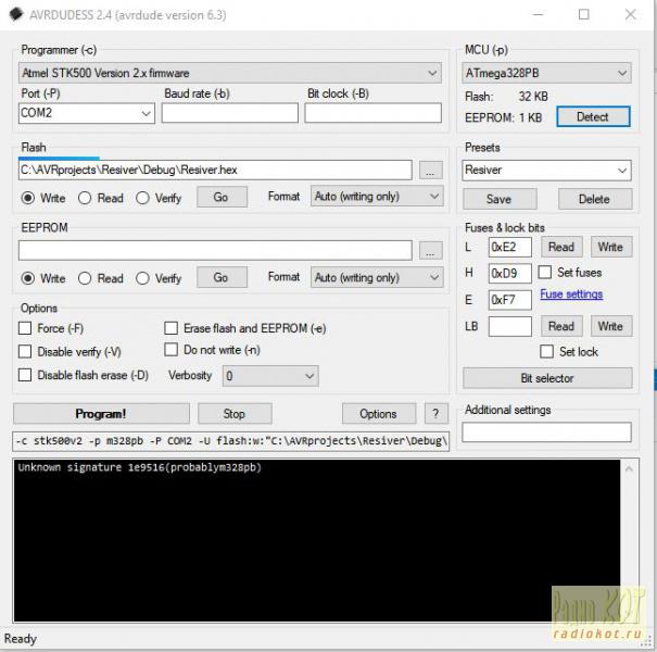

 Программирование МК:
Для прошивки ATMEGA328PB использовал программу AVRDUDESS с программатором STK500 Ридико Леонида Ивановича и преобразователем логических уровней. После установки программы необходимо заменить файл конфигурации avrdude.conf для работы с ATMEGA328PB. Скрин программы AVRDUDESS и FUSE биты на рисунке:

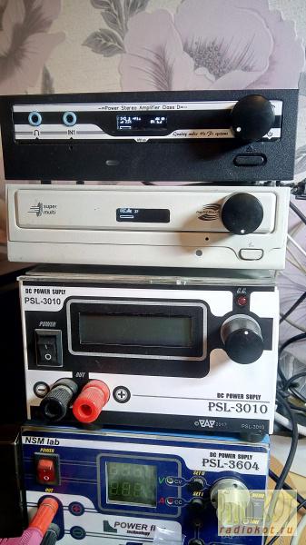

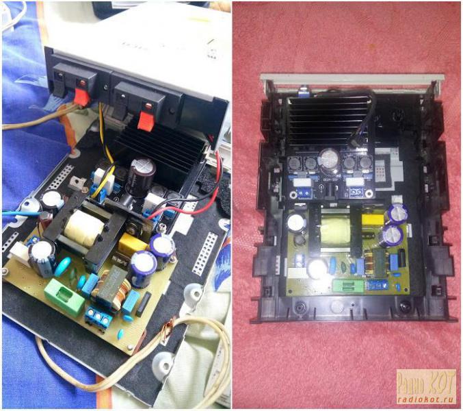

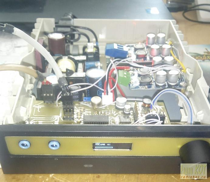

В корпусе от СD-ROMа установил ИБП 24В,60Вт; две платы усилителя TPA3118 включенных в мостовую схему и аналого-цифровой стерео модуль «ADMix».
На переднюю панель вывел разъемы для наушников и линейный вход IN1. На задней панели разъемы: сеть, DC вход 12..24В, акустика, линейный вход IN2 и микрофон.
Усилитель использую более 6 месяцев – отзывы только положительные )), отказов не было, звук радует.
