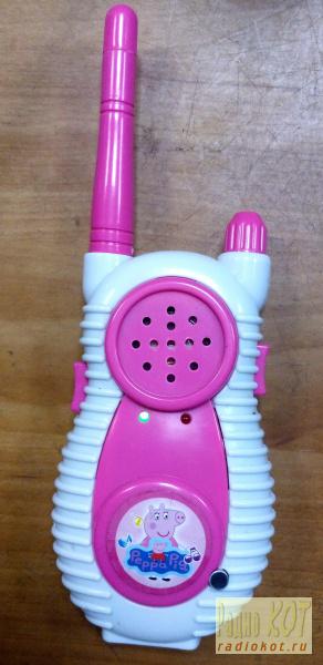

    Как-то в предверии Нового Года был куплен в подарок набор детских раций по цене около 4$. На поверку оказалось, что рации действительно игрушечные, т.к. они только имитировали работу, воспроизводя лишь невнятные хрипы в динамике в процессе связи.
Вскрыв корпус, внутри рации была обнаружена небольшая платка с динамиком. Вся схема собрана на 5-ти транзисторах, вот что удалось зарисовать от руки:

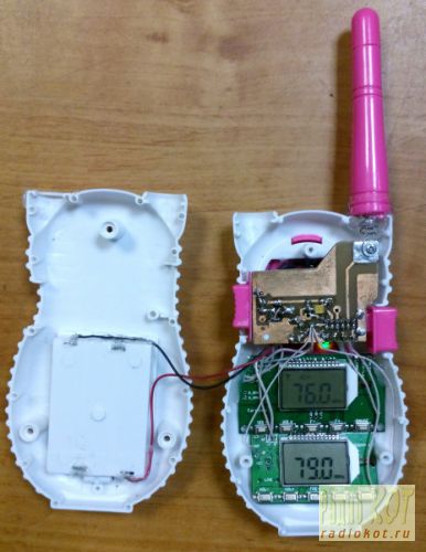

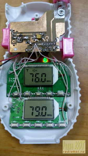

     Для объединения этих двух модулей в рацию была изготовлена новая плата (вернее 2 шт. для обоих раций) по размеру старой. Оттуда же были выпаяны и переключатели.
    Для упрощения процесса переделки можно использовать и старые платы, выпаяв из них всё лишнее.

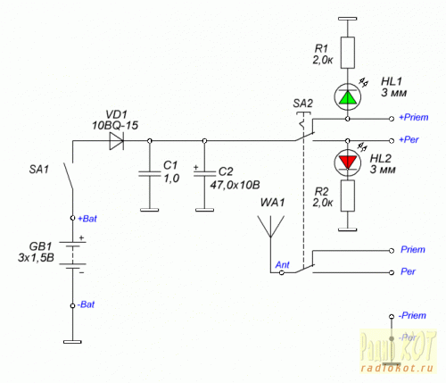

    В итоге получилось следующая схема:
    Питание подаётся через защитный (от обратной полярности) диод Шоттки VD1 10BQ-15, имеющий при токе 0,25А падение напряжения около 0,25В. Светодиоды индицируют режим работы рации: зелёный – «Приём», красный – «Передача». Переключателем режима работы коммутируется питание модулей и антенна.
    Штатная антенна раций выполнена в виде спирали из стальной проволоки. Она была укорочена до длины провода 75 см.
    Модули были размещены в корпусе раций, правда пришлось где-то что-то подрезать и перенести динамики в другое место, просверлив под них ряд отверстий. Под микрофон приёмника в лицевой части рации было сделано отверстие.

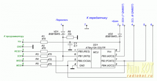

    Внимательно изучив DataSheet на QN8027 стало ясно, что эта микросхема управляется по шине I2C и в её регистре SYSTEM есть бит «Transmit». При установке этого бита в «0» микросхема переходит в режим «IDLE». Возникла мысль подключить к шине I2C простейший внешний микроконтроллер, например ATtiny13, который бы и переводил передатчик в спящий режим работы в режиме «ПРИЁМ» и в рабочий в режиме «ПЕРЕДАЧА». В итоге родилась следующая схема:
    Питание на микроконтроллер подаётся от батареи через диод VD2. Линии PB3 и PB4 использованы для программной шины I2C. Линия прерывания INT0 использована для отслеживания состояния переключателя «ПРИЁМ» / «ПЕРЕДАЧА». Остальные радиоэлементы – защитные для подключения программатора.
    Схема коммутатора также претерпела небольшие изменения:
    Вместо защитного диода для уменьшения падения напряжения был установлен ключ на полевых транзисторах. Это позволило более полно использовать ресурс батареи питания вплоть до 3В остаточного напряжения. Также изменились точки подпайки проводников к модулям.
    Программа для ATtiny13 была написана на языке Си в бесплатной среде WinAVR.
    Алгоритм работы следующий. После включения питания выжидается время около 2 сек для выхода модулей в рабочий режим. После этого времени вся информация в QN8027 от штатного контроллера модуля передатчика по шине I2C уже загружена и она освобождается (если, конечно, не нажимать никаких кнопок на модуле). Затем производится чтение регистра SYSTEM из QN8027, запоминание текущего состояния, сброс бита «Transmit» и запись регистра SYSTEM обратно в QN8027. Передатчик выключается. Модуль FM приёмника без помех готов к работе. При переводе переключателя в режим «ПЕРЕДАЧА» микроконтроллер ATtiny13 отрабатывает возникшее прерывание INT0 и переводит QN8027 в рабочий режим. При переводе переключателя в режим «ПРИЁМ» ATtiny13 переводит QN8027 в режим «IDLE».
    Дополнительная схема контроллера была собрана на небольшой платке из одностороннего стеклотекстолита размерами 18,5х20,5мм:
    и размещена под платой передатчика.

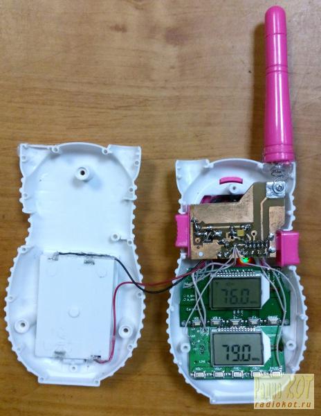

    В итоге получились рации с высококачественным звуком, временем готовности после подачи питания 2 сек, с моментальным переключением режимов «ПРИЁМ» / «ПЕРЕДАЧА» и кварцевой стабилизацией частоты. Сами частоты приемника и передатчика можно задавать с клавиатуры в диапазоне 76,0108 МГц с шагом 0,1 МГц.
    Для исключения возможности случайного изменения настроек раций модули были установлены внутрь корпуса рации:
    Дальность связи на открытой местности составила более 100м.
