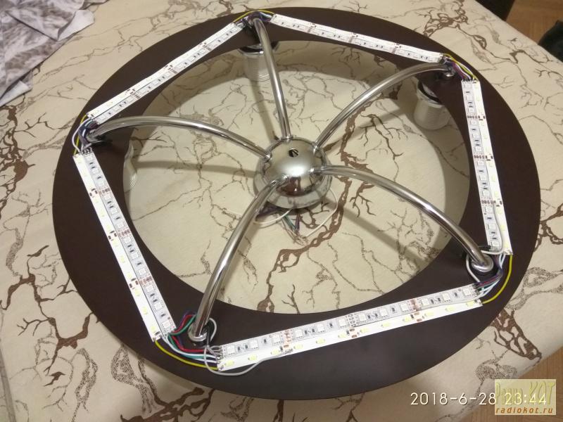

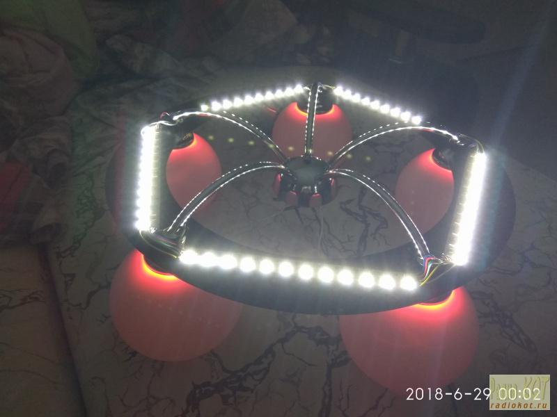

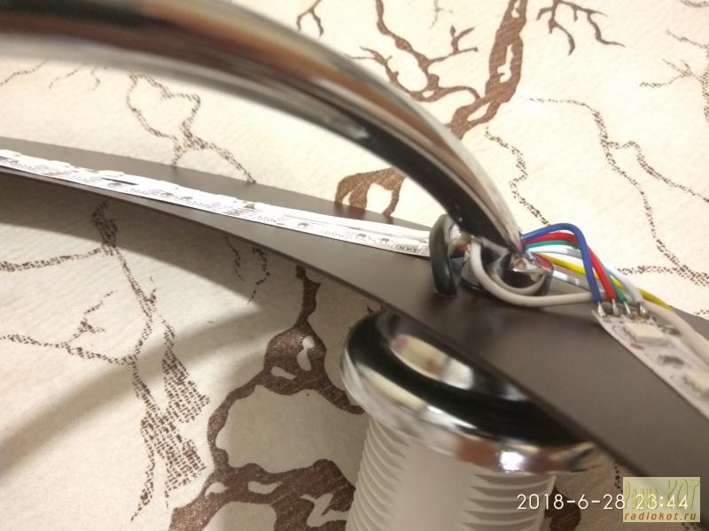

И вот этой весной была приобретена люстра, и, естественно, моя плата туда не помещалась. Значит нужна новая плата, а еще ведь и люстра должна получиться самой оригинальной и максимально технологичной. Сказано - сделано! Глядя на люстру, сразу представил, какой она должна стать. Начало бессонным ночам было положено. Сперва необходимо было доработать "механику" - установить RGB светодиодную ленту 5050 в паре с обычной белой 5630, обе ленты  наклеены на верхнюю часть люстры.
Провода проведены через крепежные трубки:

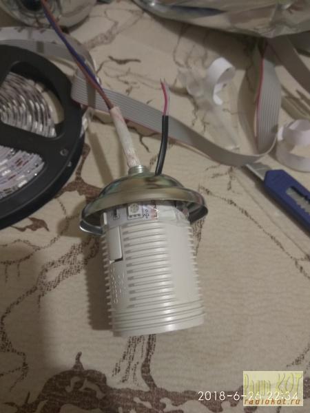

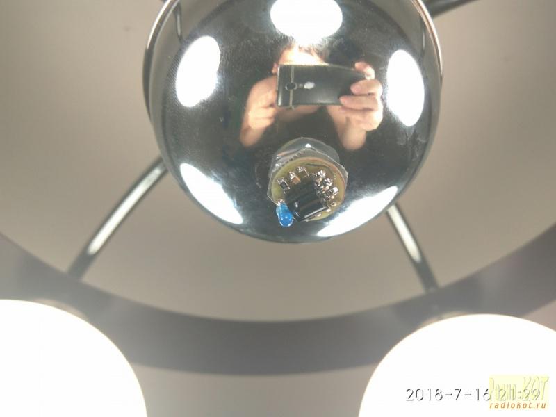

Были доработаны плафоны: внутри каждого, на сам патрон, была накленна RGB лента, просверлено отверстие в защитном колпачке, провода выведены наверх и подключены к соответсвующим пинам RGB ленты, а + 12в питания подключен к +12в питания белой ленты. Таким образом, мы используем всего 3 канала ШИМ и можем переключать подсветку между основной RGB лентой и подсветкой плафонов.

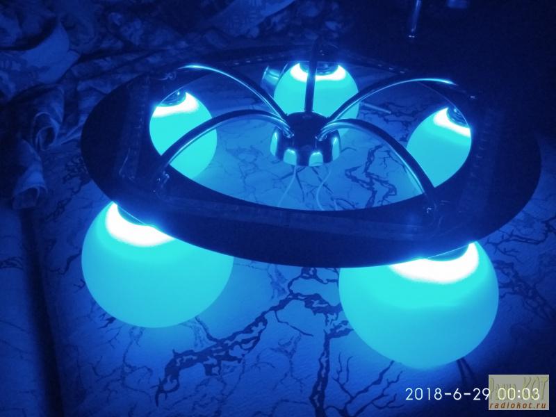

После частичной сборки были проведены первые испытания. И дааа, результат был потрясающим, особенно порадовала подсветка плафонов. Ожидания оправдались, появился дополнительный стимул продолжить работу.

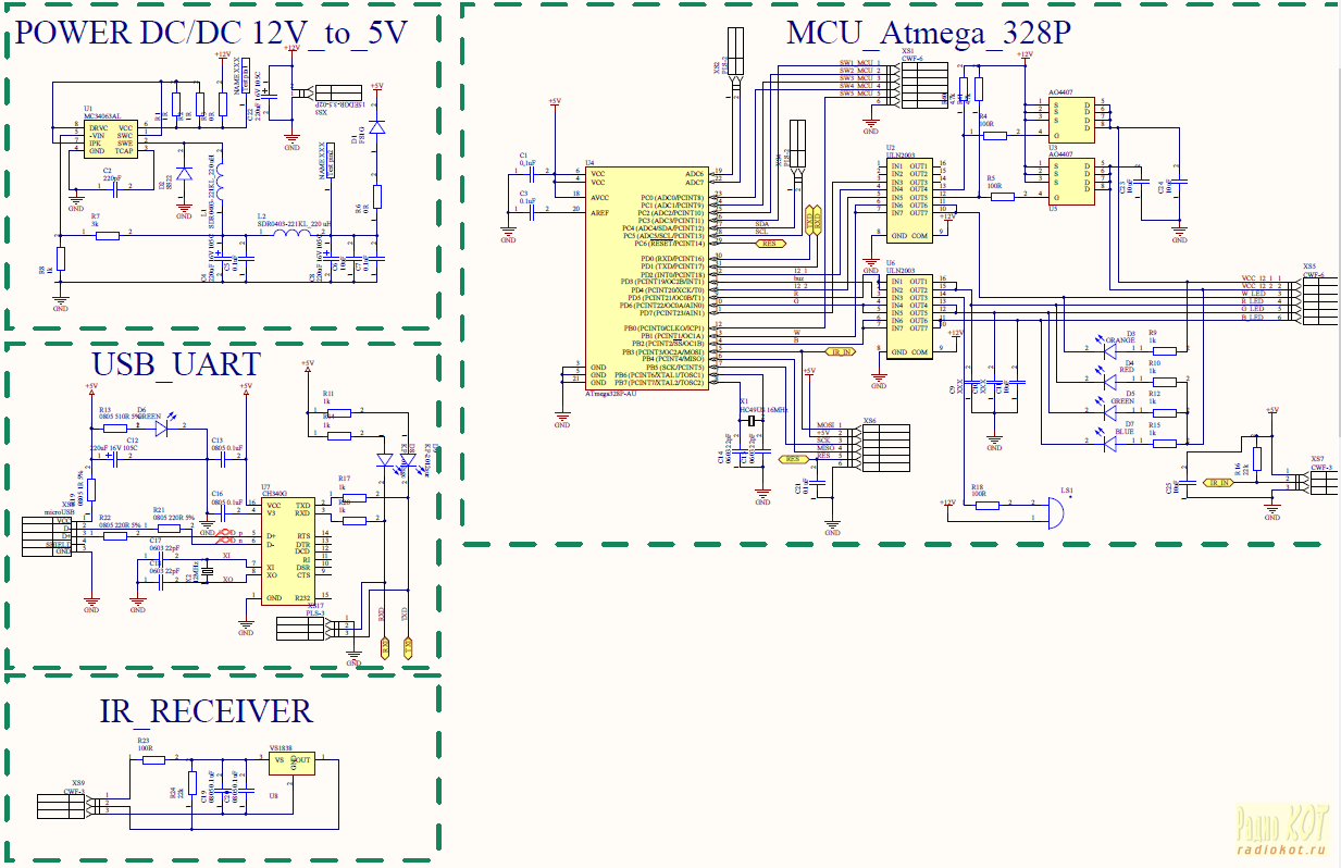

В итоге получилась такая вот схема:

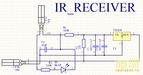

Не знаю, как так вышло, но забыл подключить RESET Атмеги к DTR CH340 через кондер 0.1мкФ. Обнаружилось это уже после того, как плата была распаяна. Видимо, все-таки нужно более внимательно проверять схемы, нарисованные после полуночи. Думаю, стоит сразу предупредить - схема ИК приемника была впоследствии изменена - был добавлен светодиод для индикации:

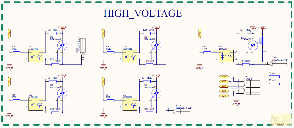

Отдельно сделана схема силовой части:
За небольшую "кривость" схем строго не судите. Делал для себя, темной ночью...

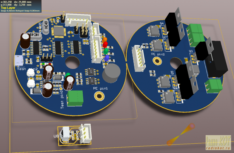

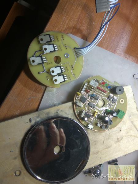

Теперь осталось то, чего совсем не хочется делать - трассировка платы... Т.к. данное количество компонентов не получалось уместить на одной плате, было решено делать две: управляющая и силовая, для коммутации исключительно лампочек 220В.
Еще пару бессонных ночей и миру явилась 3D модель будущего творения:

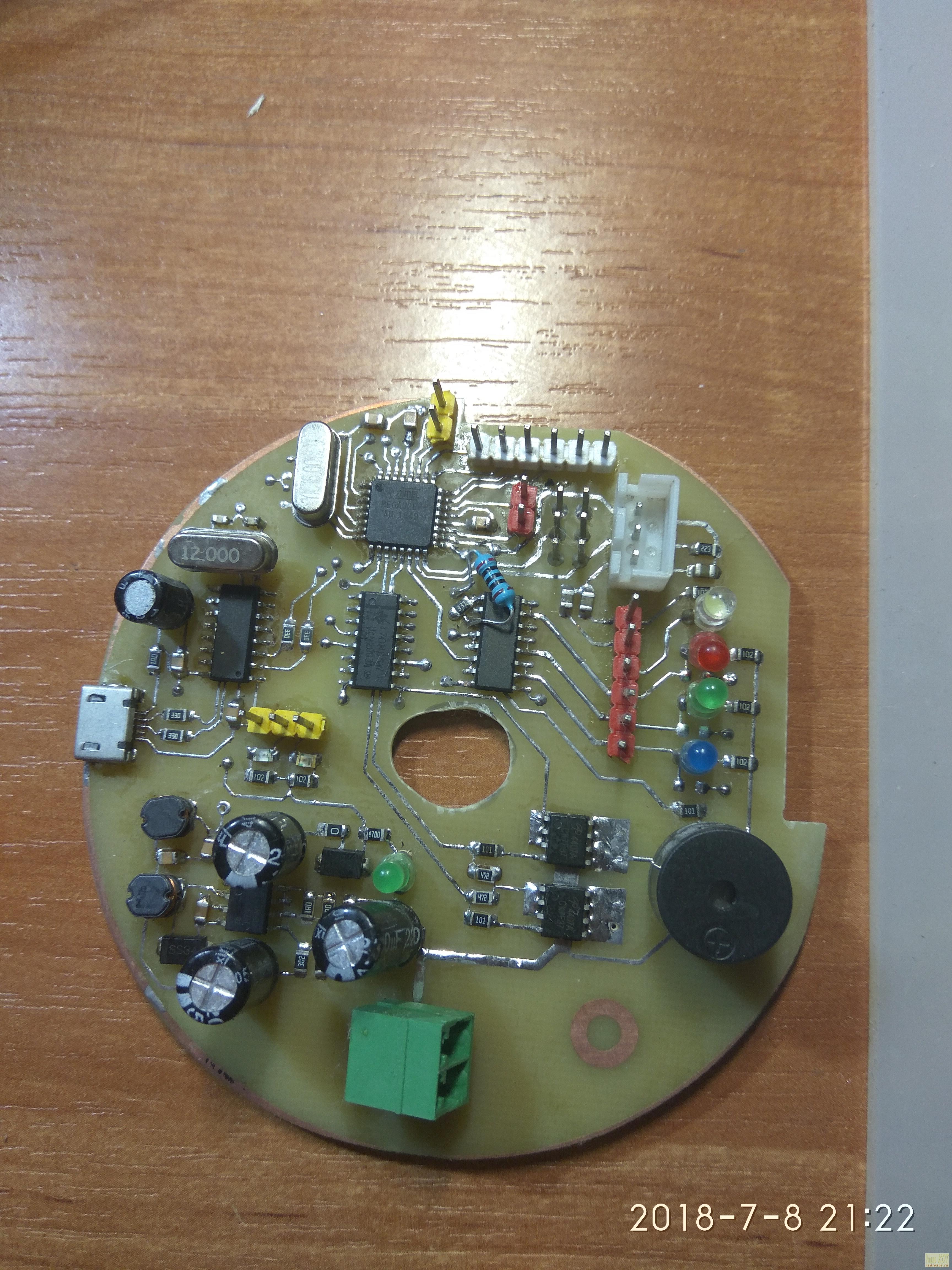

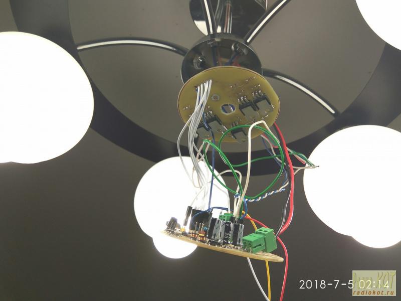

Плату делал обычным ЛУТом, на мой взгляд, получилось хорошо и с первой попытки. После напайки всех компонентов и прошивки бутлоадера через USBasp, я попытался прошить через microUSB, но вот тут и обнаружилась засада с DTR - 0.1 мкФ - RST. Ну чтож, значит будем шить по старинке - снимая плату. Представляю вашему вниманию свое творение:

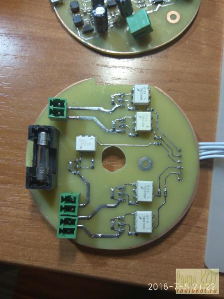

Фото силовой платы:

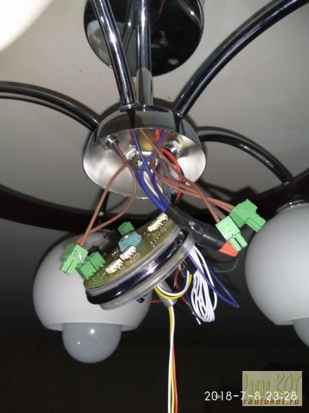

Центральная часть люстры состоит из двух полусфер, разделенных между собой металоческой пластиной (на фото выше пластина попала в кадр). Силовую часть было решено засунуть за пластину, а управляющую снизу, чтобы был быстрый доступ. В качестве изолятора между платами и пластиной идеально подошли пластиковые крышки от чипсов "Pringles":

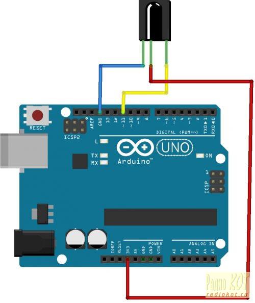

Подключаем ИК приемник (я использовал VS1838) по схеме:

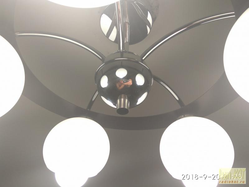

Фото работающей люстры:
Видеодемонстрация работы:
