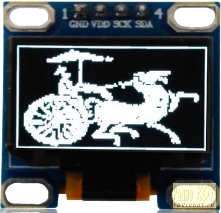

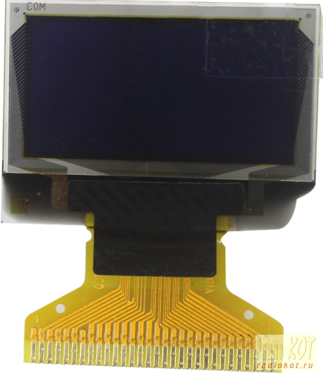

В качестве экрана был применен OLED 1,3”, имеющий малые габариты, стоимость и хорошую яркость, контрастность символов.
Схема, а так же ПП имеет несколько вариаций:
1 Возможно применение OLED экранов 1,3" или 0,96". Шлейфы этих экранов идентичны друг другу и паяются непосредственно на плату. Однако встречаются c двумя типами контроллеров.

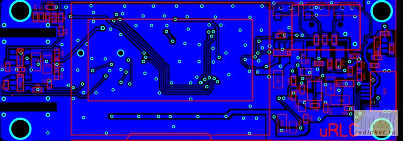

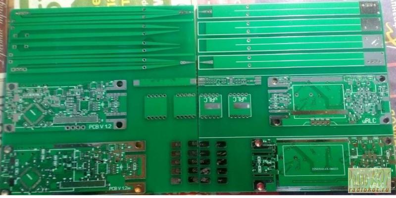

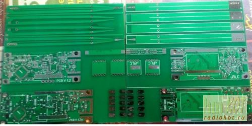

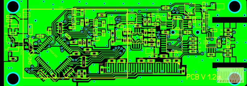

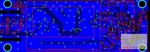

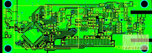

Разработаны 2 печатные платы:
(1) 1,2 - размерами 25х60 специально для экрана 0,96".
(2) 1,2м - размерами 25х70мм специально для экрана 1,3".
Так же есть небольшие отличия в схемотехнике, схемы помечены как 1,2 и 1,2м. На плату 1,2 можно установить и 1,3" экран однако в таком виде он не установится по посадочному месту, не ляжет на плату и будет нависать над ней на высоте 2,5мм. Конструкция может получиться короче, но толще. Впрочем такое решение имеет право на жизнь. На плату 1,2м можно установить экран 0,96. Однако размеры его маловаты, читаемость хуже.

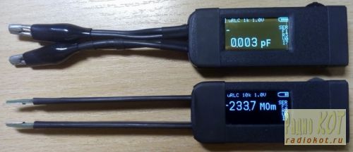

2 Прибор в законченном виде может быть выполнен как пинцет для измерения преимущественно СМД компонентов, так и с крокодилами- щупами Кельвина для измерения преимущественно выводных компонентов, кроме того крокодилы в отличии от наконечников щупа обеспечивают значительно лучший контакт, что критично для измерения низкоимпедансных деталей. Были реализованы в железе оба варианта.

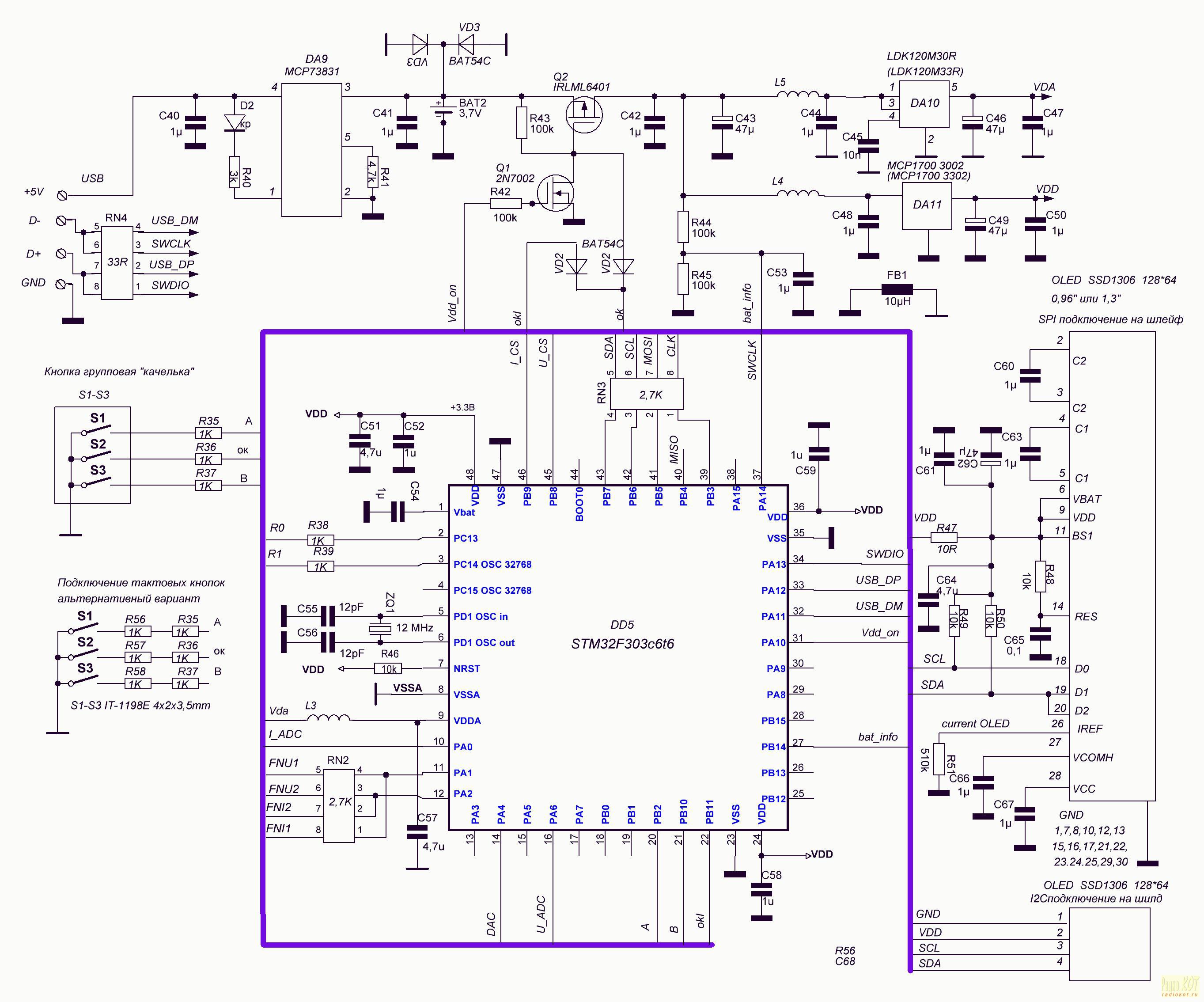

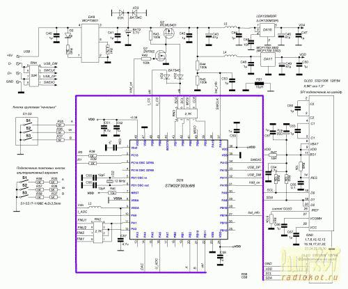

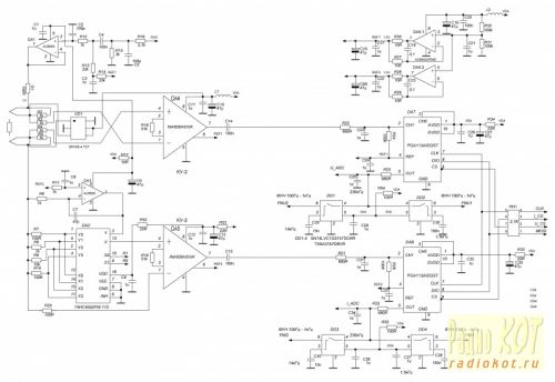

Особенности схемотехники.
Все элементы и узлы будут рассматриваться для схемы 1,2м. Для 1,2 все аналогично, но не совпадают поз. обозначения. Схема цифровой и аналоговой части.
Схема питается от небольшого Li-ion аккумулятора, зарядка осуществляется микросхемой DA9, R41 задает ток заряда.
Разъем- micro USB. Через разъем возможна зарядка, а так же программирование МК через специальный переходник к программатору, таком же, как в осциллографе GFX3. На контакты D+, D- USB подключены пины SWDIO, SWCLK. Такая реализация позволяет удобно программировать МК, в том числе обновлять прошивку без разборки корпуса.
Q1, Q2 подают питание на основную схему, первичное включение происходит при нажатии кнопки ОК, далее МК поддерживает каскад во включенном виде до момента выключения.
DA10- DA11 - LDO стабилизаторы напряжения, DA10, питающий аналоговую часть, выбран с хорошим параметром подавления вкодных пульсаций.
Стабилизаторы могут применяться на напряжение 3,0В и 3,3В. 2 лдо должны выбираться на одинаковое напряжение. Предпочтительно применение 3,3В поскольку некоторые элементы схемы лучше работают при повышенном напряжении. При этом разница в емкости аккумулятора, теряемая при эксплуатации схемы с ЛДО 3,3В незначительна.
Управление схемой происходит совмещенной кнопкой- качелькой, совмещающей 3 кнопки - влево-ок-вправо.Программно задействованы функции на короткое и длинное нажатие. Вместо совмещенной кнопки посадочные места на ПП позволяют устанавливать отдельные СМД кнопки, однако предпочтительна качелька.

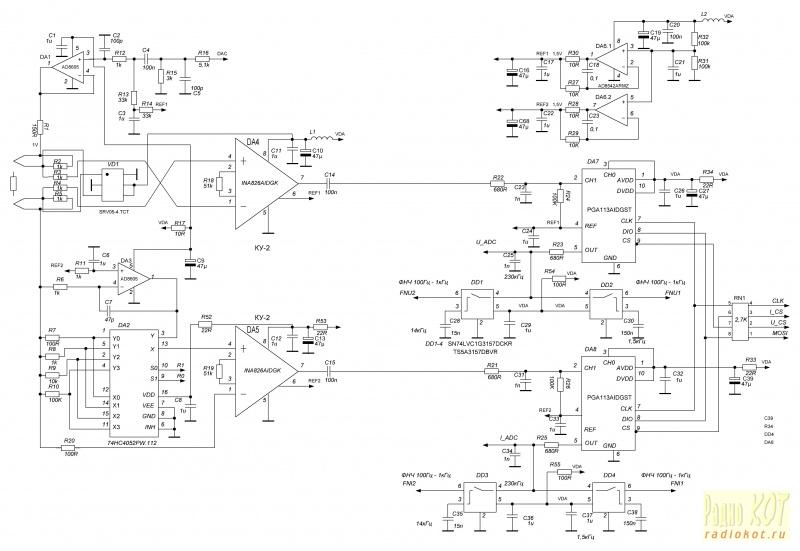

DA6 с обвязкой формирует 2 канала ИОН, значения равны 1/2 напряжения LDO стабилизаторов, т.е 1,5В или 1,65В. Напряжение необходимо для смещение рабочей точки всех ОУ и АЦП. Это виртуальная земля.
С порта DAC МК формируется тестовый сигнал амплитудой несколько ниже питающей, далее делитель R16-R15 снижают амплитуду до 1В. R13-14 формируют смещение тестового сигнала в половину питания. С2 и С5 являются элементами ФНЧ для подавления выбросов ЦАП МК. Для формирования сигнала 0,3В снижается амплитуда DAC.
DA1 является повторителем тестового сигнала, подает сигнал на клеммы измерения.
VD1 представляет собой сборку диодов для защиты входных цепей от возможного приложения высокого напряжения, например при возможном подключении заряженных электролитов, и т.д. Согласно ДШ ОУ INA826 способны выдерживать входное напряжение до 40В без повреждения, однако для повышения надежности установлены защитные диоды.
DA3- DA2 образуют преобразователь ток-напряжение. Они обеспечивают измерение протекающего тока через измеряемый элемент. Измерение происходит на одном из 4-х шунтов, переключаемом в зависимости от сопротивления измеряемого элемента. Номиналы шунтов 100Ом, 1К, 10К, 100К. переключает DA2, управляемый МК.
В схемах пинцетов обычно не применяется подобный узел, поскольку он достаточно громоздкий, шунт обычно один, поскольку данное решение реализуется более компактной схемотехникой. Однако было решено поставить масштабируемый шунт.
DA4, DA5 - инструментальные ОУ канала U - напряжения (DA4) и I - тока (DA5). КУ обоих усилителей равны и устанавливаются резисторами R18-19. По умолчанию КУ=2.
В цепях прохождения сигналов установлены ФНЧ для подавления помех и повышения точности измерения.
Имеются фиксированные ФНЧ R22+C23, R21+C31 с частотой среза чуть более 200кГц, рассчитанные таким образом, чтоб существенно не ограничивать сигнал на верхней рабочей частоте 187кГц, но при этом снижать уровень ВЧ шума.
Далее сигналы U. I поступают на программируемые ОУ (PGA113). КУ ОУ устанавливает МК через шину SPI и может меняться, принимая следующие значения: 1, 2, 5, 10, 20, 50, 100 и 200. Микросхема имеет механизмы калибровки, повышающие точность задания КУ, что положительно влияет на точность измерения, однако погрешность присутствует 0,1% на малых КУ и 0,3% при значении >/= 50. Для уменьшения погрешности используются дополнительные режимы калибровки прибора.
Далее сигналы поступают на коммутируемые ФНЧ, для канала U R23, C25, C28,C30, DD1, DD2. Имеется цепь R23, C25 - фиксированного ФНЧ для высшей частоты, на более низких частотах подключаются C28 в параллель к C25 (на 10кГц), а так же C25+ C28+C30 на частотах 100 Гц и 1 кГц. Дополнительные конденсаторы подключаются коммутаторами DD1, DD2 по команде с МК.
После коммутируемого ФНЧ сигналы поступают на АЦП МК. Данный МК имеет 3 канала АЦП, для канала напряжения и тока задействованы отдельные АЦП, измерение происходит одновременно, а не по очереди при помощи одного АЦП, что положительно влияет на точность измерений, 3-й канал используется для измерения напряжения питания.
Обвязка OLED аналогична стандартному модулю OLED с шилдом. Необходима для удаления шилда в целях снижения габаритов. При необходимости обвязку можно не паять, подключив I2C OLED модуль при помощи 4-х проводников.
Размер и цвет экрана не принципиальны. Однако с 1,3 читабельность показаний несомненно выше.

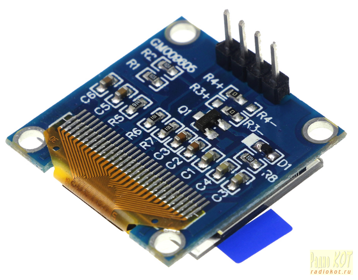

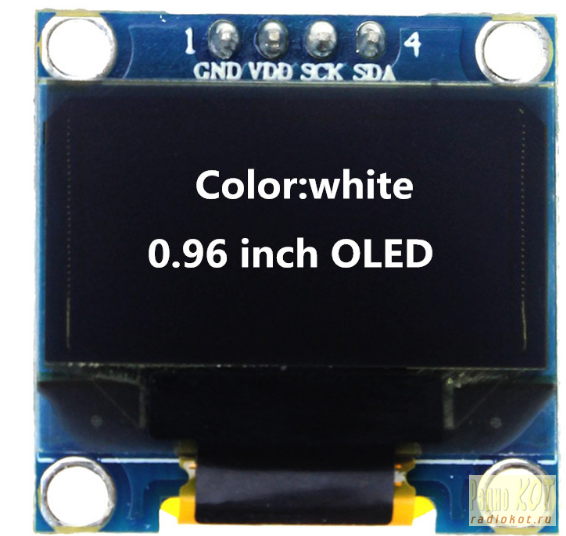

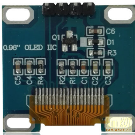

OLED может применяться 0,96" либо 1,3" с разрешением 128х64 пикселя. Чаще всего они продаюся установленными на шилд и имеют белое, синее и желто-синее свечение. Подключаются по SPI или I2C шине. Обычно такие экраны имеют стандартные контроллеры и стандартный 30-пиновый шлейф. При этом сам экран поддерживает обе шины, разница только в схеме обвязки шилда. Встречаются в продаже так же экраны без шилда со шлейфом под пайку, такие варианты так же подойдут, не нужно будет время тратить на демонтаж.
Белые экраны могут встречаться с разной яркостью- контрастностью и спектром свечения. Лучше всего использовать белые, читабельность выше.
Следует обратить внимание на то. что в продаже имеются OLED экраны с таким же размером и разрешением, но неподходящим шлейфом. У них шлейф 20-пиновый, а шилд имеет овальные, а не круглые отверстия. Такие экраны не подходят! Конечно и их можно припаять с учетом распиновки тонкими проводниками, но это неправильное решение.
Для подготовки к монтажу ОЛЕД его необходимо снять с шилда. Лучше следующим образом- aеном с тонкой насадкой прогревать зону пайки шлейфа, аккуратно с угла поддеть пинцетом шлейф и прогревая феном оттягивать шлейф от шилда. после отпайки шлейфа, феном пргревать шилд по всей поверхности круговыми движениями. Прогрев до 70-90 градусов, можно отделить экран от шилда, при этой температуре двухсторонний скотч перестает держать и отлипает. Следует избегать нагрева лицевой стороны экрана, поскольку там наклеена пластиковая пленка, которая может начать слазить кроме того сама матрица светодиодов может выйти из строя от перегрева.
В целях экономии с шилда можно сдуть LDO и SMD мелочевку.
Экран с шилдом I2C можно подключить не снимая сам СOB OLED, плата 1,2 имеет отверстия под стандартный 4-пин разъем, к плате 1,2м можно подключить 4-мя проводниками, соблюдая распиновку.
Монтаж
Перед монтажом необходимо выполнить все слесарные работы по платам, помыть платы, удалив пыль и стружку с поверхности плат.
Платы разрабатывались для промышленного изготовления, заказывались на производстве. Делать ПП такого уровня сложности и допусков при помощи ЛУТ или ФР нецелесообразно. Изготовлены были панелями 97х97мм, каждая панель включала в себя:
1 плату 1,2
1 плату 1,2М
4 пинцетных щупа
10 плат для щупов Кельвина (для крокодилов)
2 платы распорок-экранов.

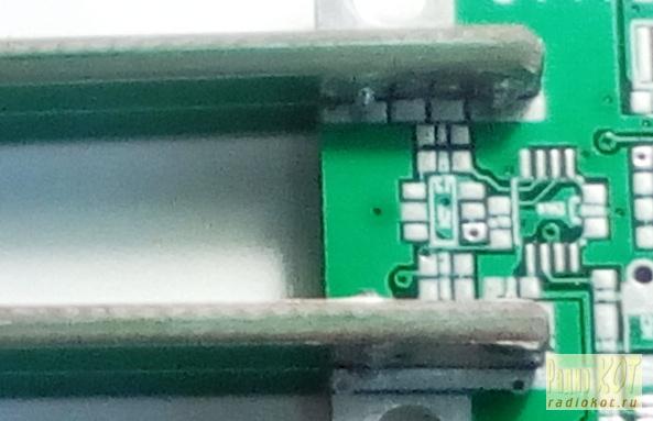

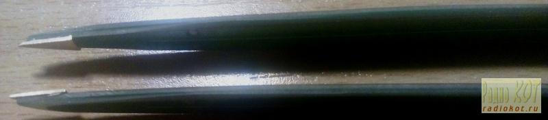

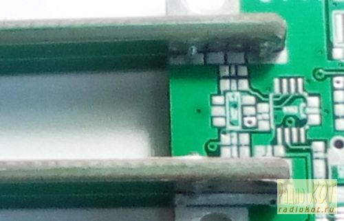

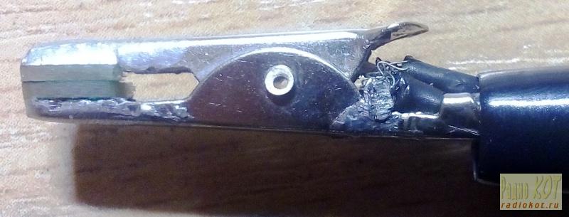

Потребовалось вырезать и обработать необходимые платы, определившись с разновидностью конструкции. Из одной панели можно изготовить 2 прибора.

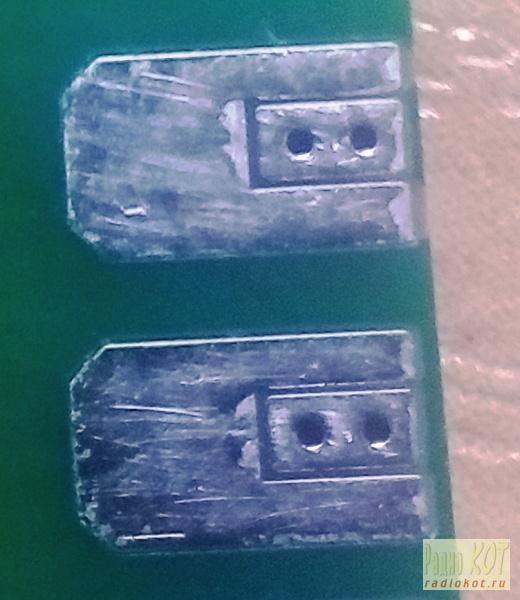

Каждый пинцетный щуп состоит из 2-х половинок, они прикладываются друг к другу, сигнальные проводники расположены внутри пинцетных щупов, имеют экранировку земляными полигонами, конструкция подобна коаксиальному кабелю, что обеспечивает высокое подавление помех. В отверстия вставляются штырьки от разъема дюпонт, обпаиваются.
На контактные части щупов вырезались специальные контактные площадки для обеспечения достаточной жесткости кончиков и достаточно качественного контакта, паяются феном. В моем случае они изготавливались из пружинистой бронзы толщиной около 0,6 мм. Щупы из двух 1мм плат обеспечивают достаточную и комфортную упругость. Щупы обтачиваются до получения равных геометрических размеров и формы. Окончательная доводка кончиков производится уже после установки щупов на плату
В плате протачиваются надфилем выборки под щупы, выборку под шлейф ОЛЕД. Щупы должны плотно сидеть, не болтаться без пайки, иначе далее после обпайки механическая нагрузка будет прикладываться на пайку и контактные площадки, контакты будут обрываться. Контактные площадки массы и сигнальных выводов должны совпадать по расположению.
Сами щупы паяются в последнюю очередь.

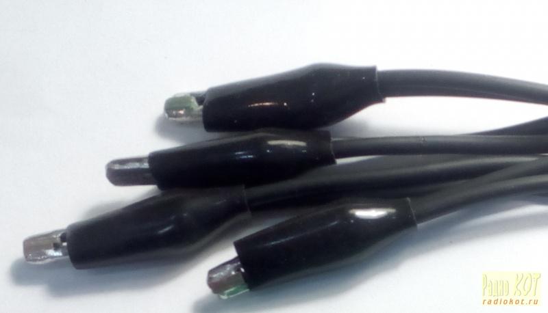

В случае изготовления конструкции с щупами Кельвина- крокодилами используются 2 платы на один щуп. 4 платы обтачиваются. Подбирается 2 крокодила, размер - один из самых малых, что имеются в продаже (длина металлической части 28мм). Ширина "челюстей" (3мм) немного меньше ширины платы. Нужны так же 4 равных по длине отрезка тонкого экранированного кабеля. В прототипе использовался кабель с центральной жилой из МГТФ-а. Это достаточно удобно, центральная жила устойчива к высокой температуре при пайке, изгибу и достаточно тонкая.
Кабель разделывается таким образом, чтоб масса паялась сразу возле места обжима, а центральная жила проходила через весь крокодил и паялась на центральный пятачок платы губок. Внешняя часть паяется к "челюстям" крокодила.
 При разработке продумывался вариант использования разъемных щупов, чтобы была возможность подключить пинцетные щупы либо крокодилы, однако такой вариант был отвергнут, т.к не обеспечивал малые габариты, надежность конструкции, достаточное экранирование от ЭМИ.

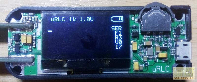

Управление
Прибор управляется 3-мя кнопками качельки "влево"(вниз), "ОК" и "вправо"(вверх)
Включение/выключение - удержание "ОК".
Вход в меню, выбор варианта - короткое нажатие "ОК".
Кнопки "+" и "-" в основном режиме коротким нажатием позволяют листать частоту тестового сигнала вверх-вниз. В меню листают пункты меню. В основном режиме удержание "влево" включает, а при повторной активации выключает режим осциллографа. Удержание "вправо" переключает амплитуду тестового сигнала 1-0,3В
При удержании кнопок "влево" или "вправо" в меню происходит быстрое возвращение к основному режиму работы.

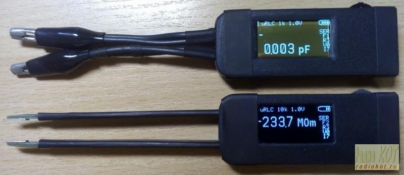

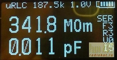

Обозначения на экране
uRLC - название прибора
187,5к - тестовая частота, в данном случае прибор на данной частоте откалиброван, если прибор не откалиброван, верхняя полоса с инверсией по цвету.
1,0V - амплитуда, возможные значения – 1,0 В и 0,3 В.
Батарейка- индикатор заряда.
SER - последовательное измерение сопротивления. Может быть PAR - параллельное соединение.
F3- состояние ФНЧ, подключен ФНЧ с полосой выше 200кГц.
R3 - значение подключенного шунта R0-100R , R1-1K, R2- 10K, R3- 100K.
V0 - Значение КУ PGA канала напряжения V0- КУ=1, V1- КУ=2, V7- КУ=200.
I5 - Значение КУ PGA канала тока I5- КУ=50.
При разомкнутых щупах обычно отображается большое сопротивление и большая индуктивность, либо большое сопротивление и сверхмалая емкость. При замкнутых - низкое сопротивление и малая индуктивность/ большая емкость. При выходе за максимальные пределы, когда расчетное значение выходит за рациональные пределы в режиме OPEN значения номиналов могут не отображаться вовсе.
В программе МК рассчитываются добротность, тангенс диэлектрических потерь, фаза, но не отображаются для экономии места на экране.

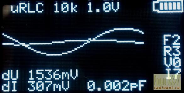

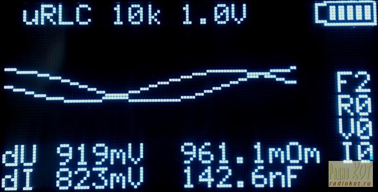

- Графики U, I - отображается рабочая частота, параметры КУ, шунта, рисуются графики сигналов напряжения и тока. Внизу отображаются значения АЦП (мин - макс) для напряжения и тока, рассчитанные значения.

1. 14н МК - синус до 2В.
2. 1н DA1 - син около 1В.
3. С23 син до 2В (опен), U_ADC то же.
4. С31 синус до 2В (шорт), I_ADC то же.
Если все функционирует правильно, то при разомкнутых щупах (OPEN) мы видим полноценную амплитуду синусоиды напряжения, второй канал тока- почти прямая линия. Значение напряжений указаны в мВ на АЦП соответствующего канала.
При замкнутых (SHORT) амплитуда канала тока становится максимальной, амплитуда канала напряжения- минимальной.
При измерении какого-то реального элемента амплитуды напряжения и тока находятся в определенных допустимых значениях, наблюдаются 2 синусоиды разной амплитуды и с разной фазой. При измерении резисторов фазы практически совпадают, чем выше частота теб больше будет разность фаз. В зависимости от величины реактивной составляющей фазы могут смещаться. Подключен конденсатор.
На экране отображается частота и амплитуда тест-сигнала, амлитуда АЦП напряжения и тока, комбинация шунта, КУ программируемых ОУ, измеренные значения тестируемого элемента.
Значительное искажение синусоиды, зашкаливание сигнала, отсутствие синусоиды (прямые линии) свидетельствуют о неправильной работе прибора по причине аппаратных либо программных проблем.

- на этапе проектирования ПП уделялось особое внимание отдалению аналоговых сигнальных цепей от цифровой части, насколько позволяло свободное пространство на ПП. На ПП имеются контактные площадки для пайки дополнительных экранов, опционально. А так же предусмотрена дополнительная плата экран- распорка, частично экранирующая входные цепи, а так же придающая жесткость и отсутствие скручивания пинцетным щупам, плата паяется уже после проверки работоспособности.

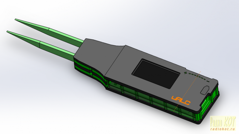

Изготовление корпуса

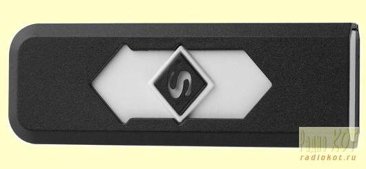

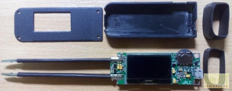

Корпус для измерителей был изготовлен из купленных за 2 уе в Китае USB- зажигалок. Кроме непосредственно корпуса внутри имеется Li-ion аккумулятор подходящих для конструкции габаритов и емкости.
Дополнительно вырезалась верхняя крышка и правая стенка. Правая стенка вклеена в корпус при помощи дихрорэтана. Верхняя крышка прикладывается и фиксируется с двух сторон 2-мя фрагментами термоусадки.
Собирается- разбирается конструкция быстро и без дополнительных инструментов.
Имелся так же вариант корпуса с 4-мя стойками М2, однако он оказался значительно более трудоемким и был отвергнут в пользу более простой конструкции.
 На данный момент ведутся работы по доработке схемотехники, возможны существенные изменения, прошивки МК и изготовления корпуса с использованием станка ЧПУ
Работы над проектом ведутся более полугода в соавторстве с Павлом GFX. Было изготовлено 2 промежуточных платы, на которых отрабатывались элементы схемотехники,  разводки и переделано и испытано множество прошивок.
Конструкция была успешно повторена тремя бета-кото-тестерами.
