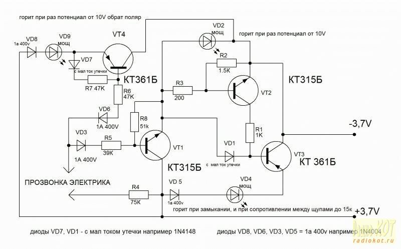

В основном электрику нужно только прозвонить провода, да убедится в наличие напряжения.
Обычно для этих целей электрик носит по всему предприятию с собой тестер, или лампочку, и это неудобно.
Но теперь есть моя схема, которая входит в любой карман.

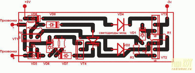

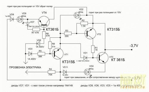

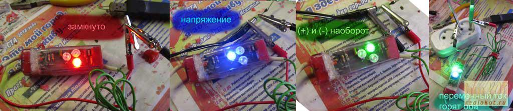

Режимы работы
Прозвонка  реагирует, на сопротивления между щупами от 0 до 20кОм.
 Напряжение между щупами может быть от 10 и до 230 вольт

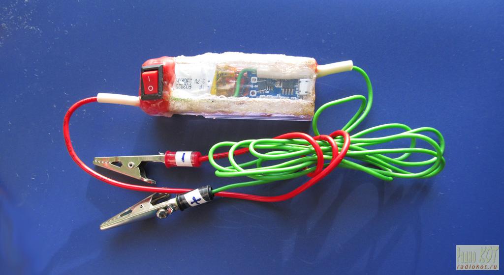

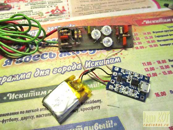

Питание от Li-io nаккумулятора 3,7 вольт, + контроллер заряда
Светодиоды я поставил мощные 1Вт,
так как во время работы на прозвонку не смотришь, а боковым зрением, яркие светодиоды хорошо видно.
Вид с зади
Потребление схемы крайне мало, всего 025 мкА,
(чем меньше ток утечки диодов, тем экономичнее)тумблер поставлен, только
на случай случайного замыкания щупов в ящике стола.
