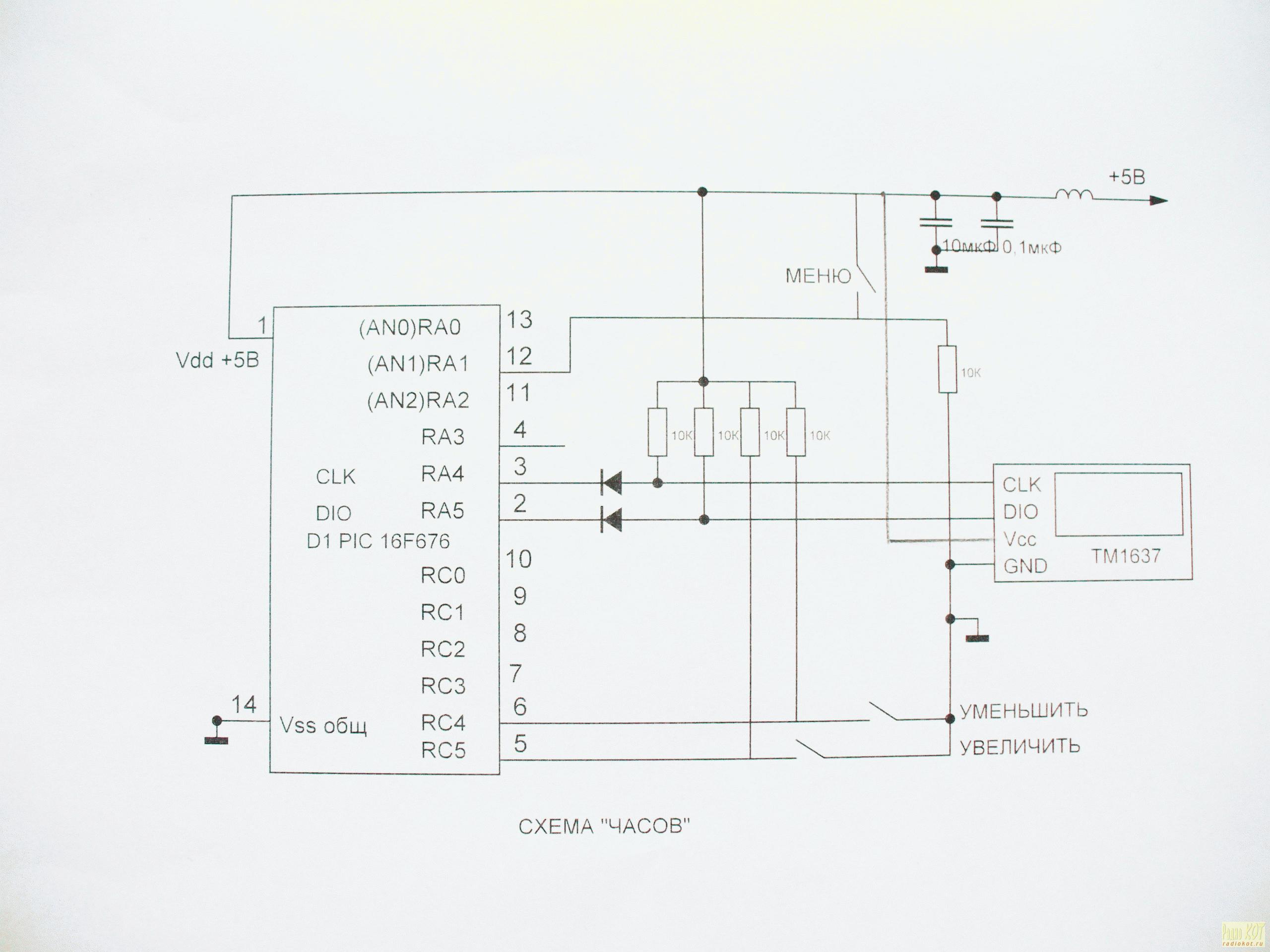

В программе данные на шину DIO ТМ1637 выводятся группами по 5 байт . Включается индикатор этой же процедурой- первый байт, команда включения .140, второй, конфигурация .64, третий, номер какого-либо знакоместа; два последних байта могут быть нолями (сегменты не зажигаются). Следующая группа из пяти байт содержит номер знакоместа первой цифры и коды четырех выводимых цифр. Вывод данных происходит синхронно с состоянием тактовой шины CLK- уровень на DIO переключается, когда на CLK ноль. Между информационными байтами выдерживается промежуток в один период CLK на время ответа ACK. Старт и стоп происходит при переключении DIO на высоком уровне CLK. Тактовые импульсы имеют скважинность 2 и период 300мкс. В перерывах передачи импульсы не формируются, на шинах устанавливают единицу подтягивающие резисторы по 10 Ком. Порты RA4 (CLK) и RA5 (DIO) подключены к ним через развязывающие диоды “на всякий случай”, вдруг какое-либо новое устройство по своему усмотрению выставит на шинах ноль и двухтактный выход порта сгорит. Хотя стабильность частоты CLK не требуется, предпочтительно запретить прерывания при выводе знаков. Порты контроллера назначены согласно рисунку 1.

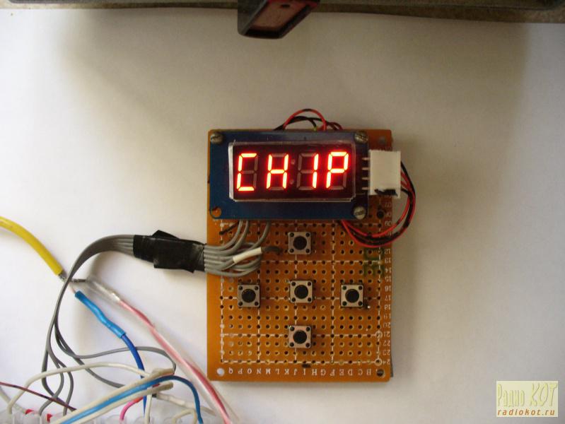

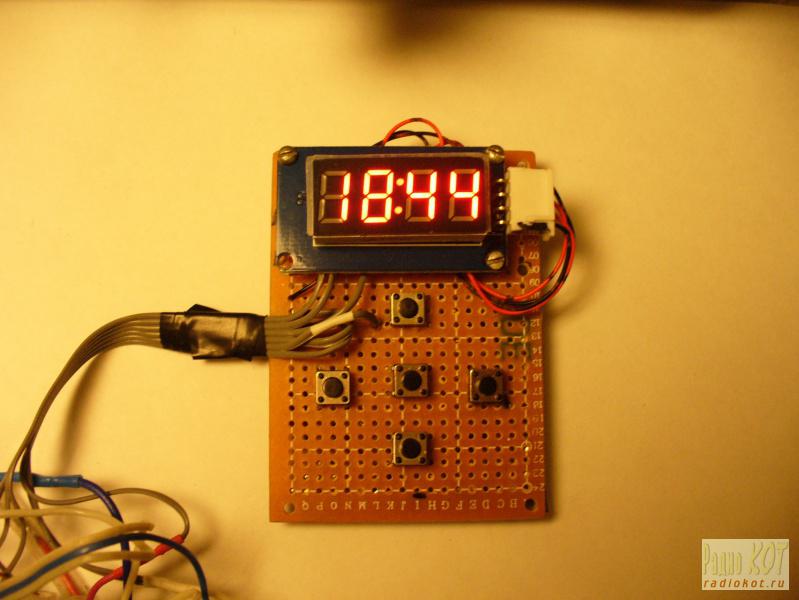

Меню программы имеет три режима:
- установка часов на рисунке 2,
- установка минут на рисунке 3,

Интерфейс ТМ1637 реализован в процедуре PWR. В ней создан стек из пяти байт BTR1 - BTR5, в которые предварительно записываются данные. Байты синхронно с CLK сдвигаются вправо и правый крайний бит определяет уровень на шине DIO. После восьми информационных бит устанавливается высокий уровень и не делается сдвиг во время одного такта CLK, отводимого на ACK.

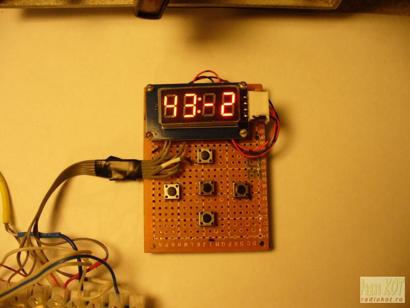

Освоив вывод на дисплей цифр, не трудно выводить и буквы в семисегментном алфавите, как показано на рис. 5.

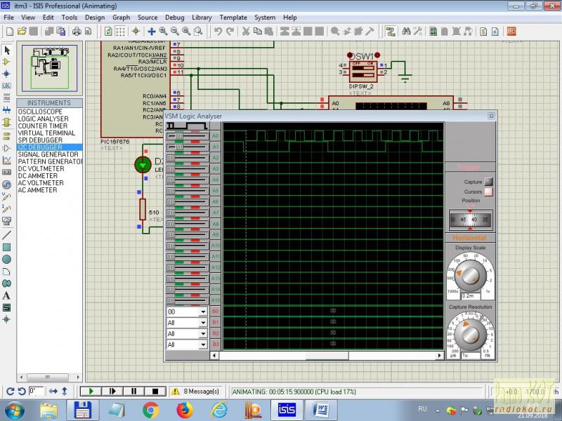

К сожалению, в отличие от LCD1602 , в PROTEUS нет эмулятора ТМ1637.
Debugger I2C дает непонятные комментарии о работе интерфейса. Для отладки программы подходит логический анализатор.

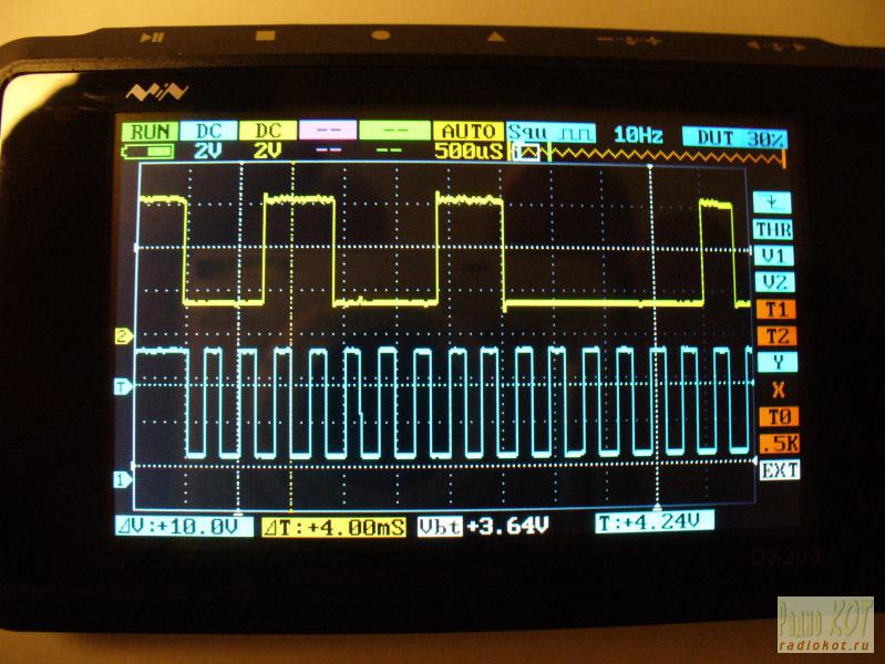

На рис.6 показано начало передачи,- сначала команда "Старт", потом байт 00110001.Мы помним, что биты в интерфейсе передаются начиная с младшего, поэтому исходный байт "перевернут" и имеет вид 10001100, что соответствует .140, команде включения. Потом перерыв (единица на DIO) на время ответа ТМ.Этот же байт можно увидеть с помощью реального осциллографа (рисунок 7), только труднее добиться стабильной синхронизации. Хотя, если непременно нужна осциллограмма, можно использовать свободный порт микроконтроллера для формирования синхросигнала в нужном байте последовательности DIO.
