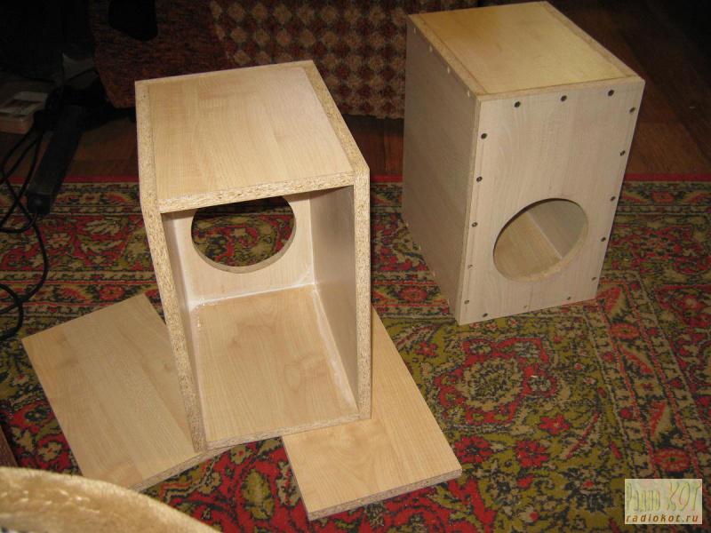

Давно хотел собрать небольшие полочные колонки. Наконец решился и заказал с алиэкспресс "пищалки". Китайцы называют их ленточные, но я склонен думать они изодинамические. В качестве НЧ-СЧ использовал ALPHARD LW65A4. Пищалки понравились, а вот ALPHARD сначала огорчил. Но после 15 часового "прогрева" получил следующие параметры: F-55Гц, Qts-0.61, Vэкв-15,5л. Начал пилить ящики. Выбрал объем 14л. Хотя для этого динамика надо не меньше 25л.
Потом спаял фильтры. и изготовил трубу фазоинвертора.

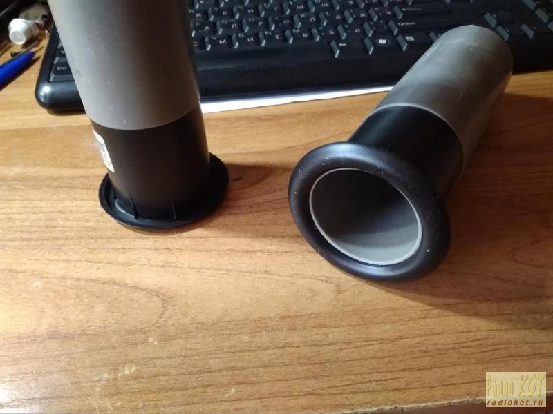

Труба внутренний диаметр 44 мм, длинна 150 мм.

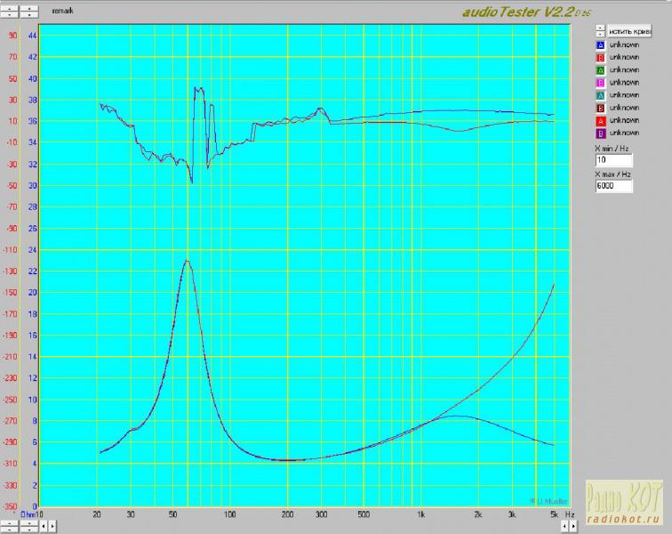

Фильтры второго порядка, частота раздела 4кГц. Хочу немного остановится на элементах C1 R1. В литературе как-то мало пишут для чего они. Для расчета фильтра надо знать импеданс динамика на частоте раздела. К стати, почему-то последние время сопротивление постоянному току динамика обзывают "импедансом". Наверно просто слово красивое.
На красном нижнем графике импеданс динамика. На синем то же, но с цепочкой C1 R1. Так вот если рассчитать фильтр на сопротивление 18 Ом, то катушка этого самого фильтра получится довольно большая, естественно возрастет ее активное сопротивление. А это не сулит ничего хорошего.

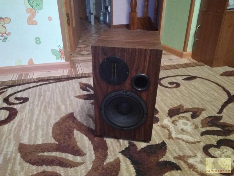

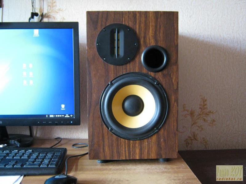

Ну и вот что получилось.
Был еще опробован вариант с динамиками F65C-D519 от МЦ Самсунг. У них звук немного приятней на СЧ.
