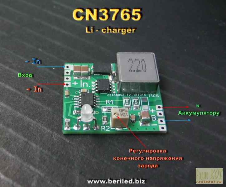

Переводил как-то шуруповерт на питание от 5 литиевых элементов и встал вопрос о заряде этого аккмулятора.  Хотелось сделать простую надежную зарядку с нормальной индикацией. Порывшись в сети нашёл cпециализированную микросхему контроллера заряда для литиевых аккумуляторов СN3765 на базе которой можно сделать неплохую зарядку литиевых аккумуляторов включенных последовательно.

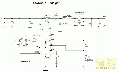

Типовая принципиальная схема включения СN3765

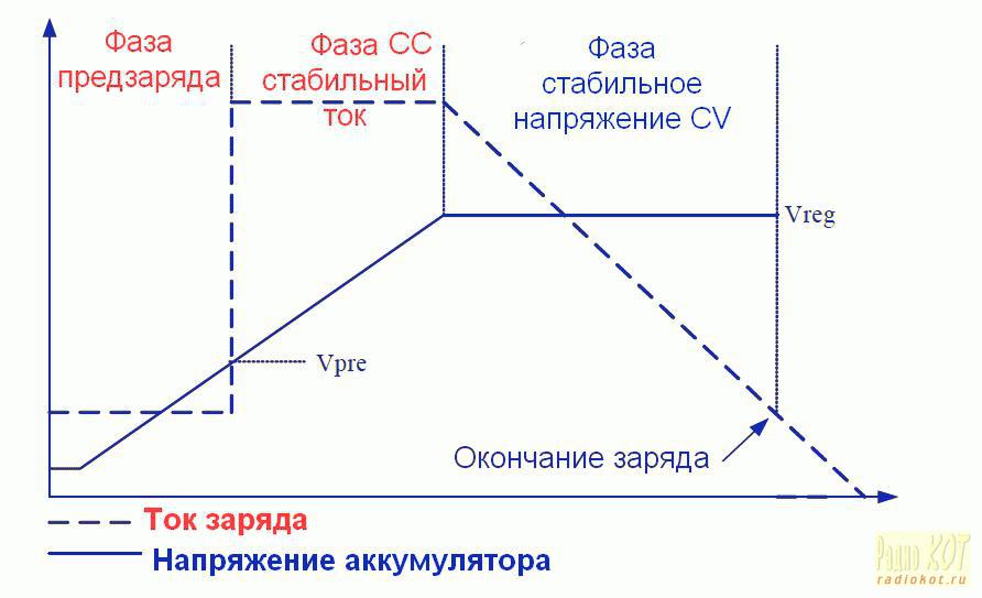

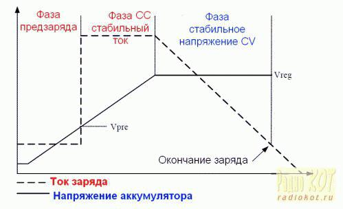

Алгоритм заряда стандартный CC/CV с функцией предзаряда (для сильно разряженный аккумуляторов)

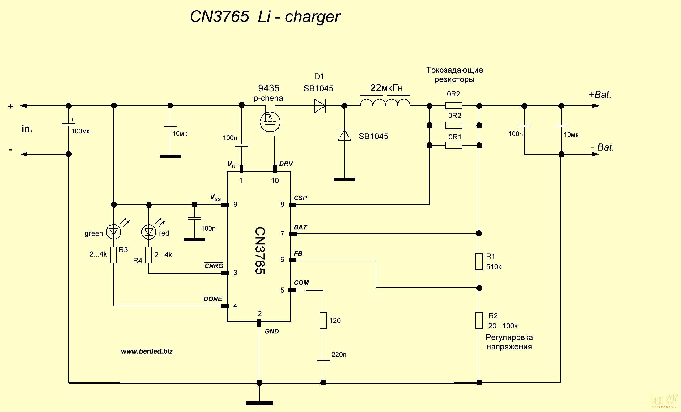

По принципиальной схеме:
Для правильного заряда аккумуляторов нужно точно выставить выходное напряжение (конечное напряжения заряда)
  1. для Li-Ion, Li- Po l- 4,2В на один элемент, т.е для 2S это 8.4В, для 3S -12.6В, для 4S -16.8В, для 5S - 21В.
  2. для LFP, LiFeP04 - 3,6В на один элемент т.е для 2S это 7.2В, для 3S -10.8В, для 4S -14.4В, для 5S - 18В.
  3. для Lithium Titanate - 2.7В на один элемент т.е для 2S это 5.4В, для 3S -8.1В, для 4S -10.8В, для 5S - 13.5В.
Выходное напряжение устанавливается с помощью резисторов R1 и R2 по формуле
VREG=1.205×(1+R1/R2)+0.03V
Удобно взять R1= 510кОм, а R2 = 100кОм в виде потенциометра и выставить нужное конечное напряжение заряда на выходе.

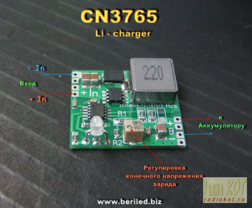

Вариант платы с регулировкой выходного напряжения потенциометром имеет вот такой вид

Максимальный выходной ток Icn выставляется с помощью низкоомного резистора Rcs вычисляется из формулы
Icn(A) = 0.12(V) / Rcs(Ом)
Силовой транзистор п-канальный P-chenal мосфет можно изпользовать недорогой 9435 бывают с буквенными индексами APM9435, FDS9435A, MES9435A можно также ставить и другие со схожими параметрами например AO4411, AON6435, AOD4185 и др.
Диоды используются 5...10А Шоттки например SB1045, можно SK54, SB54 а D1 можно не устанавливать (он как пишет производитель для устранения разряда аккумулятора при отключенном входном напряжении)
Индикация режима заряда производится с помощью светодиодов red и green. При заряде горит красный, когда заряд закончен загорается зеленый. Когда аккумулятор не подключен горят оба светодиода.
В схеме используется 2-х кристальный светодиод с общим + (анодом) можно использовать два отдельный светодиода. резисторы R3 и R4 токоограничительные для ограничения тока через светодиоды индикации номиналы зависят от необходимой яркости и входного напряжения.
Силовой дроссель 22мкГн Производитель рекомендует выбирать в диапазоне
L(мкГн) = 5 (Vcc - Vbat)

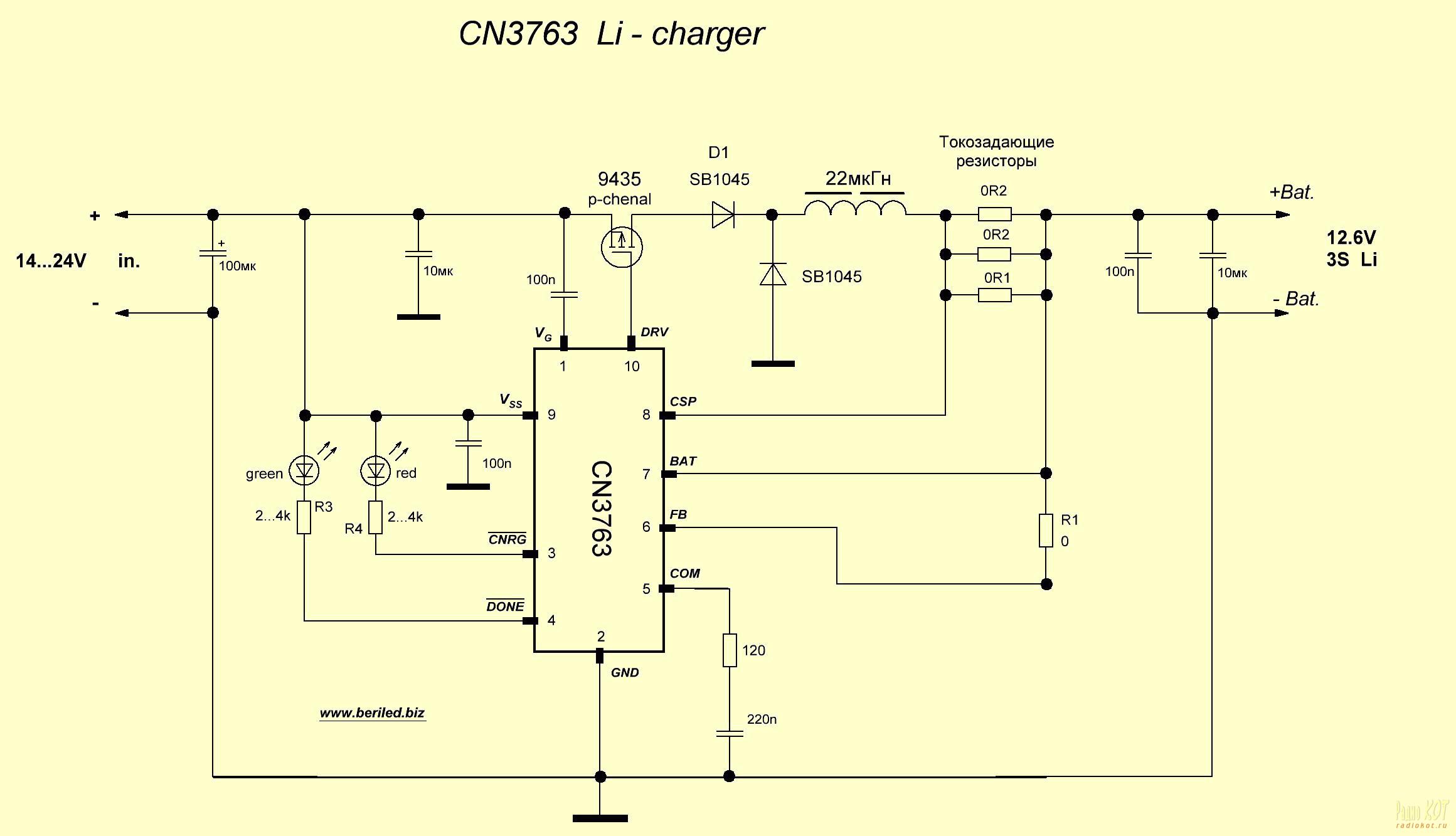

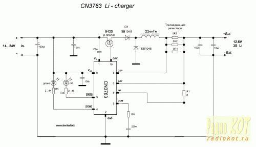

Если используется микросхема с фиксированным напряжениме выхода например CN3763 (12,6В для заряда 3 литиевых элементов соединенных последовательно),то вместо резистора R1 устанавливается перемычка, а R2 не используется
Вариант печатной для СN3765 в архиве.
