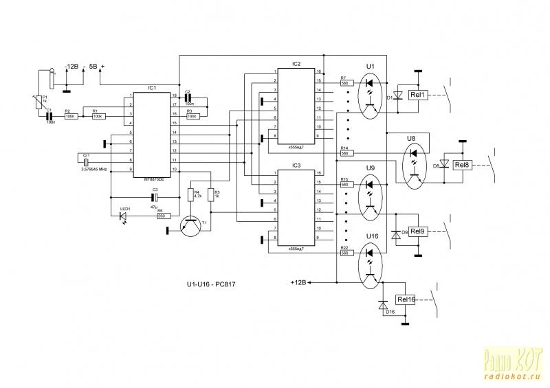

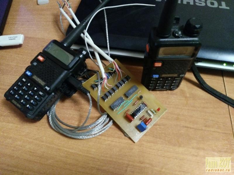

Всем привет! Педставляю Вашему вниманию свою поделку. Возможно кому-то пригодится. Схема позволяет управлять 16-ю нагрузками при помощи двух радиостанций китайского производства. Одна из них используется в качестве приемника, вторая в качестве пульта управления. Работает все это следующим образом.
 К выходу радиостанции подключается плата декодера-дешифратора DTMF сигнала.  При нажатии на пульте управления кнопки "Передача" и одной из кнопок 1-0, #,*, menu,exit на приемной стороне срабатывает соответствующее реле. По окончании передачи реле отключается. Перед работой необходимо установить оптимальный уровень громкости на приемной радиостанции. Я подбирал экспериментально, и могу сказать, что громкость нужна чуть больше минимальной.
Я собрал 4 таких устройства и все они заработали без настройки и плясок с бубном. Плата и схема в архиве.
