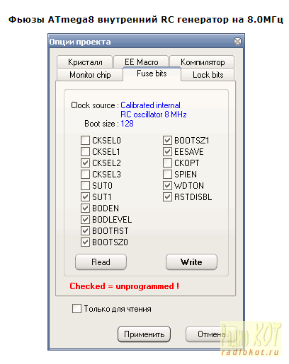

Автор: Serzh2000 Дело было вечером делать было нечего.... Програмист я начинающий это моя первая работа. Звездочка на новогоднюю елочку состоит из: 1. ATMEGA 8 - 1 шт. 2. 200 Ом - 20 шт. 3. 5 мм красные светодиоды - 20 шт. Схема в протеусе, фьюзы ATmega8 внутренний RC генератор на 8.0МГц. Так как светодиоды горят в динамическом режиме транзисторные ключи не нужны. В atmege8 осталось полно места для эффектов, фонтазируйте и добавляйте исходник ниже.
