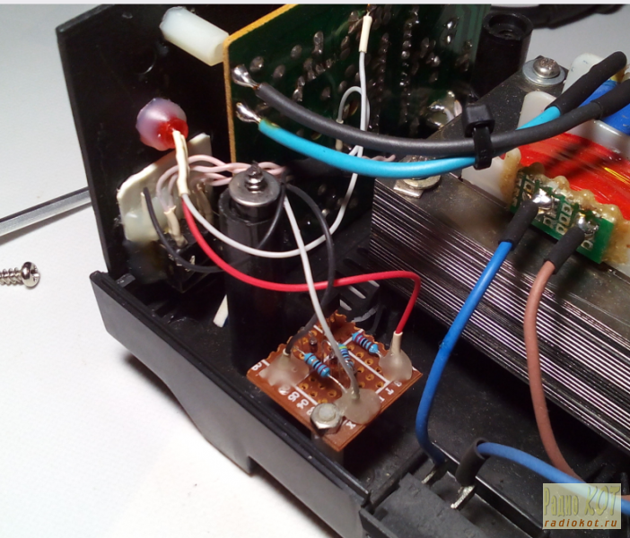

Пример будет построен на базе станции Baku936, которая и подвеглась переделке. А переделке подлежат любые паяльные аналоговые паяльные станции построенныена оу и или компараторах.

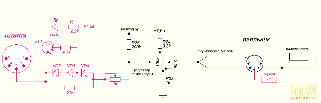

Для режима standby я выбрал оптимальную для себя температуру 220`C. При 220'C на средней ноге регулятора(соединенной с входом компаратора) - 1.3в.

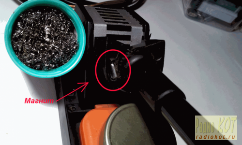

При установке паяльника в подставку через геркон средний выход регулятора будет соединяться с "новым нижним плечем" делителя с нужным мне падением напряжения(1.3в) на землю, что обемпечит мне требуемую температуру установки.
Нижнее плечо у меня представляет собой  узел из трех в прямом включении 1n4148 и резисторе 51k обеспечивающие стабильные ~1.3v(в режиме standby) не зависимо от положения ручки регулятора. Резистор 1k(опционально) позволяет регулировать температуру режима standby от 200 и выше, но при этом добавляет нелинейность: чем выше будет установлена регулятором температура, относительно температуры в standby, тем больше будет уход в плюс температура standby. Иногда это удобно: более высокая температура пайки - соответственно и более прогрет паяльник ожидает.
В схему также добалена цепь из светодиода,, транзистора и нескольких резисторов, - информирующих о переходе и выходе из режима ожидания. При установке паяльника в подставку светодиод информирует(горит) о переходе в режим standby. При снятии паяльника с подставки он начинает разогрев до установленной на регуляторе температуры.
Не обязательно "делитель" делать на диодах, если у вас при минимальной температуре(220градусов) на регуляторе более или 1,8v - вся схема упрощается до одного светодиода и резистора, не считая геркона.
Единственное что теряем - заземление, так как этот проводник нам необходим для работы геркона. Вторым проводником, соединяющим один из выводов геркона с землей будет один из проводников, идущих ик нагревателю.
Маркировка контактов разьёма паяльника на схеме соответствует контактам на плате, со сороны дорожек. Схема может некорректно работать если подключить не к тому концу нагревателя геркон: поэтому пробуем сначала к одному, а потом, по необходимости к другому выводу нагревателя.
По такому же принципу можно заменить крутилку на другой вид регуляторов, с несколькими фиксированными положениями, например: кнопка на несколько положений или ползунковый переключатель с несколькими группами контактов.
Схема изменений. Красным - то что было добавлено.

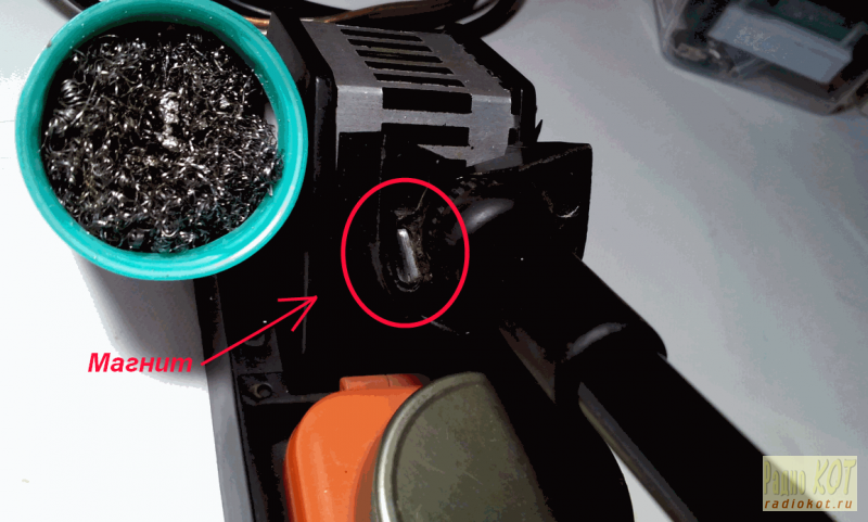

 Расположение магнита в подставке.

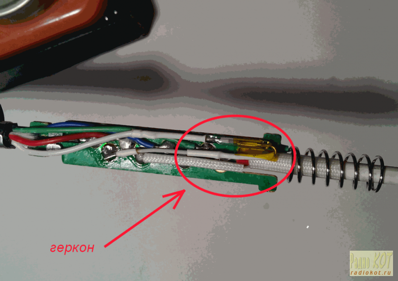

Расположение геркона в ручке паяльника.

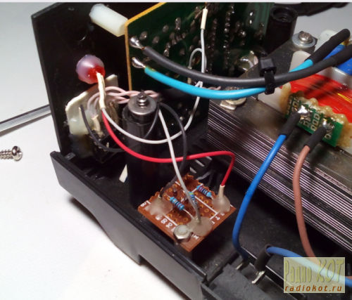

Вид после переделки внутри.
