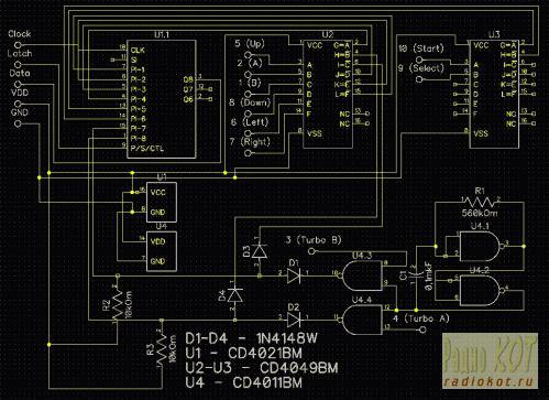

Как то относительно давно на ресурсе vrtp.ru мне попалась статья про 10-ти командное радиоуправление, как раз на геймпаде dendy имеется 10 кнопок управления, проблема была только в том, что в приемнике из той статьи использовался управляющий плюс, то есть катоды светодиодов через гасящие резисторы были подключены к общему минусу схемы, а их аноды подключались к портам микроконтроллера PIC16F628A. В схемах самодельных геймпадов Dendy использовался управляющий минус, который при нажатии кнопок подавался на входы микросхемы CD4021.

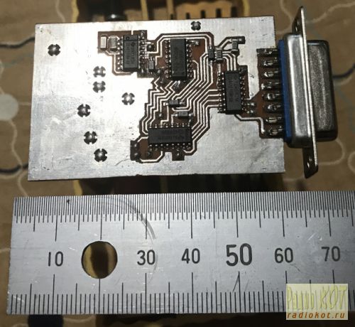

Для решения этой проблемы использовал 2 микросхемы CD4049BM c шестью логическими элементами НЕ в каждой, и одну микросхему CD 4011BM для реализации кнопок TurboA и TurboB.

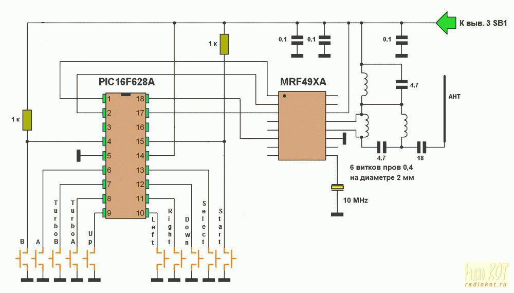

Схема приемника с сайта vrtp.ru (убрал только светодиоды и гасящие резисторы за ненадобностью):
Выводы 6-13 и 15-16 PIC16F628A подключаются к схеме инвертора логических уровней:

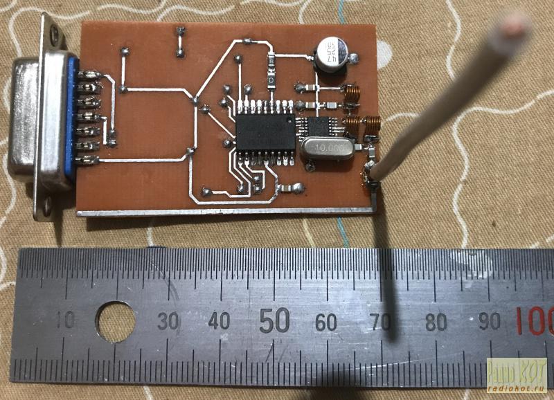

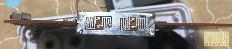

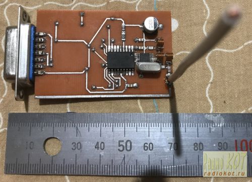

Готовая плата приемника выглядит так:

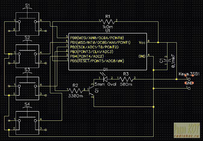

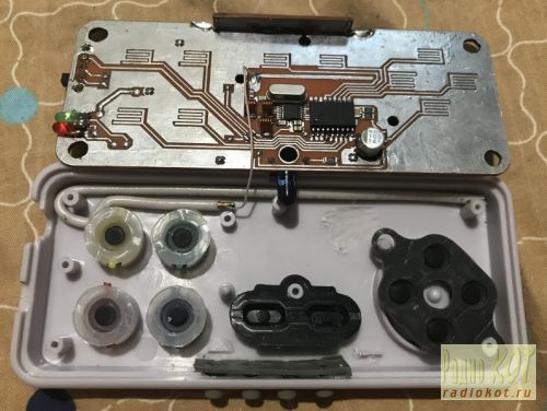

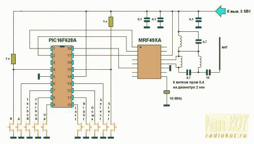

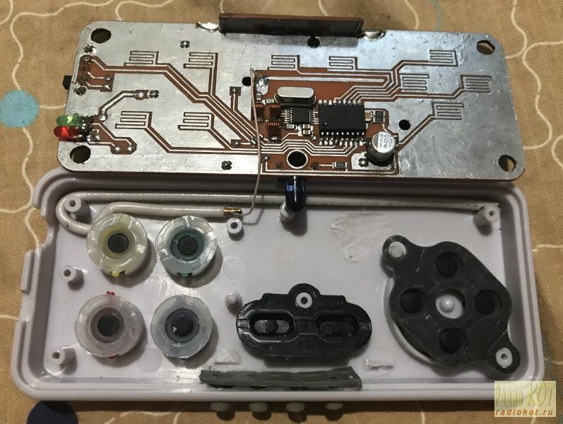

Геймпад содержит в себе 3 схемы:
1. Схема передатчика с ресурса vrtp.ru:

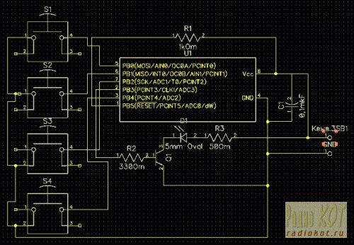

2. Схема ИК пульта (дополнительные кнопки для использования в эмуляторе) с ресурса radiohlam.ru:

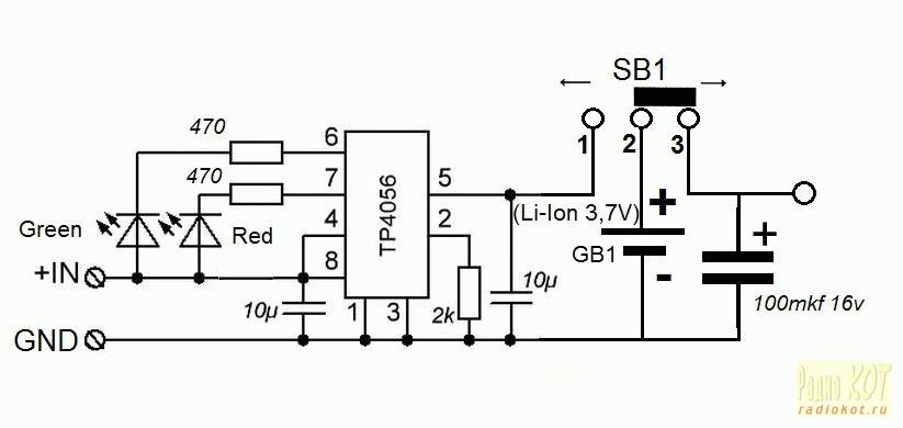

3. Схема зарядки для встроенного Li-Ion аккумулатора:

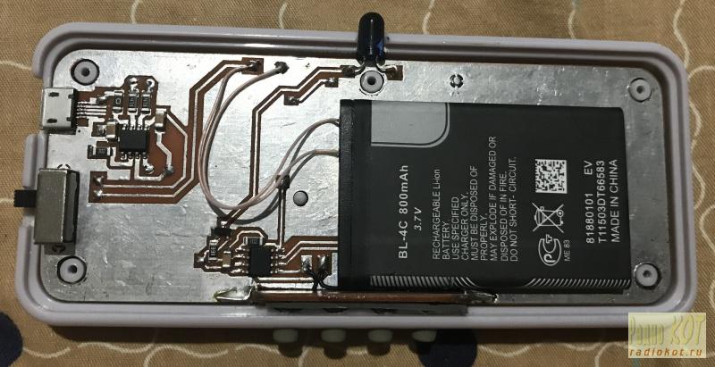

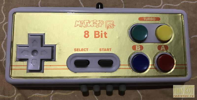

Готовая плата геймпада выглядит так:

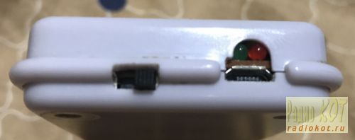

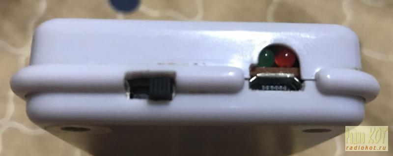

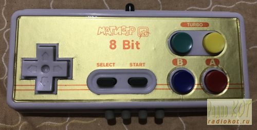

Фотографии геймпада в сборе:

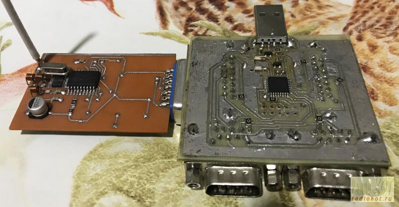

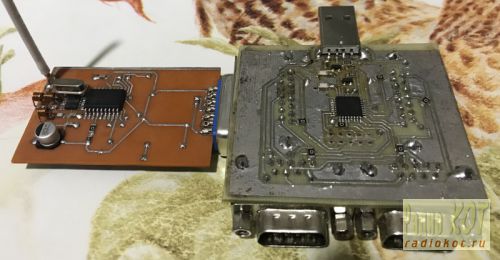

Приемник геймпада подключал к USB – NES контроллеру, собранному по схеме с raphnet.net:
Фотография готового NES to USB контроллера с подключенным приемником:

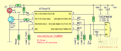

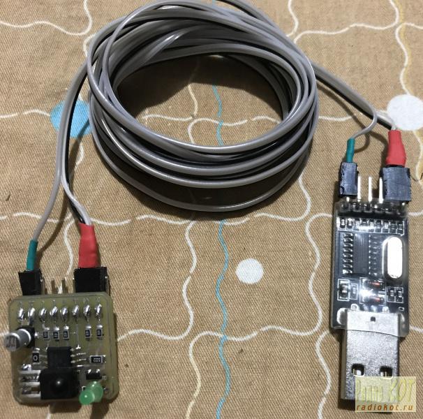

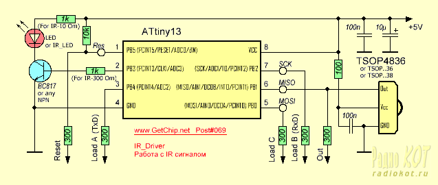

Для приема компьютером команд дополнительных кнопок по IR собрал преобразователь IR-сигналов от пультов в UART по схеме с ресурса getchip.net:
Преобразователь IR-сигналов подключен к USB порту компьютера через готовый адаптер USB-SERIAL CH340.
Фотографии преобразователя IR-сигналов с готовым USB адаптером:

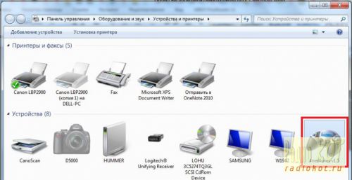

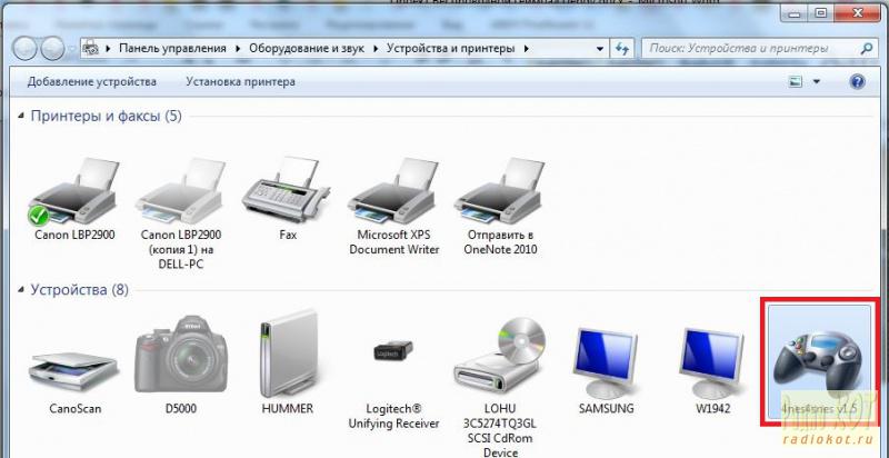

Контроллер NES to USB определяется как стандартное игровое HID-устройство, драйверов для него отдельно устанавливать не нужно. В окне Панели управления «Устройства и принтеры» должно появиться устройство «4nes4snes v1.5».

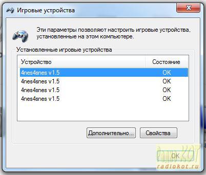

В параметрах игровых устройств управления должно быть 4 устройства 4nes4snes v1.5.

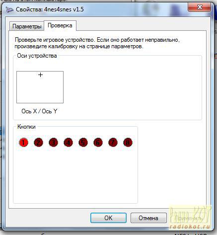

После подключения собранного приемника к порту контроллера NES to USB и включения собранного геймпада при нажатии кнопок на геймпаде вы должны наблюдать зажатые кнопки на экране компьютера в свойствах 1 или 4 устройства по списку (в примере зажаты кнопки Up и B).

Основная трудность сборки заключается в подгонке корпуса геймпада dendy, поскольку в обычном геймпаде присутствует только прорезь сбоку или спереди под провод для подключения к приставке. Нужно предусмотреть и подточить корпус в нужных местах для подключения microusb кабеля для зарядки геймпада, светодиодов индикации процесса зарядки, инфракрасного светодиода, дополнительных кнопок в задней части геймпада. Внутри корпуса, возможно, нужно будет срезать лишний пластик под примененные компоненты, аккумулятор в зависимости от его размеров. Так же нужно помнить, что разные геймпады несколько отличаются друг от друга, то есть расстояния между кнопками, расположения отверстий под винты для сборки, поэтому если у вас другой геймпад, нужно предварительно проверить все ли совпадает, если нет подкорректировать плату под ваш корпус.

Микроконтроллеры Attiny13 (схемы IR to UART и IR пульт в геймпаде) прошивал до пайки. Ссылки на прошивки в конце статьи.

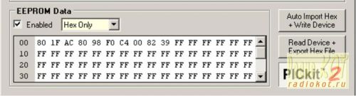

Микроконтроллеры PIC16F628A прошивал внутрисхемно программатором PICkit3. По ним есть один момент, если вы делаете геймпад и приемник в одном экземпляре, то просто прошиваете hex файл прошивки и все. Если же вы делаете 2 геймпада и 2 приемника или больше, то нужно при прошивке в EEPROM микроконтроллеров записать разные идентификаторы для разных пар геймпад/приемник.
Вот описание с ресурса vrtp.ru:
Первая ячейка памяти второй строки (адрес 10 h) - идентификатор.
По умолчанию здесь FF . Идентификатор может быть любой в пределах байта ( 0 … FF ) . Это индивидуальный номер ( код ) пульта.
По этому же адресу в памяти контроллера приемника находится его идентификатор. Они обязательно должны совпадать . Это дает возможность создавать разные пары приемник / передатчик .

Дополнительные кнопки геймпада вырезал из старого пульта от телевизора.

Для схемы преобразователя IR-сигналов от пультов в UART должны быть запрограммированы фьюзы: CKSEL0, SUT0, SPIEN.
Для схемы самодельного ИК-пульта дистанционного управления должны быть запрограммированы фьюзы: CKSEL0, SUT0, SPIEN.
