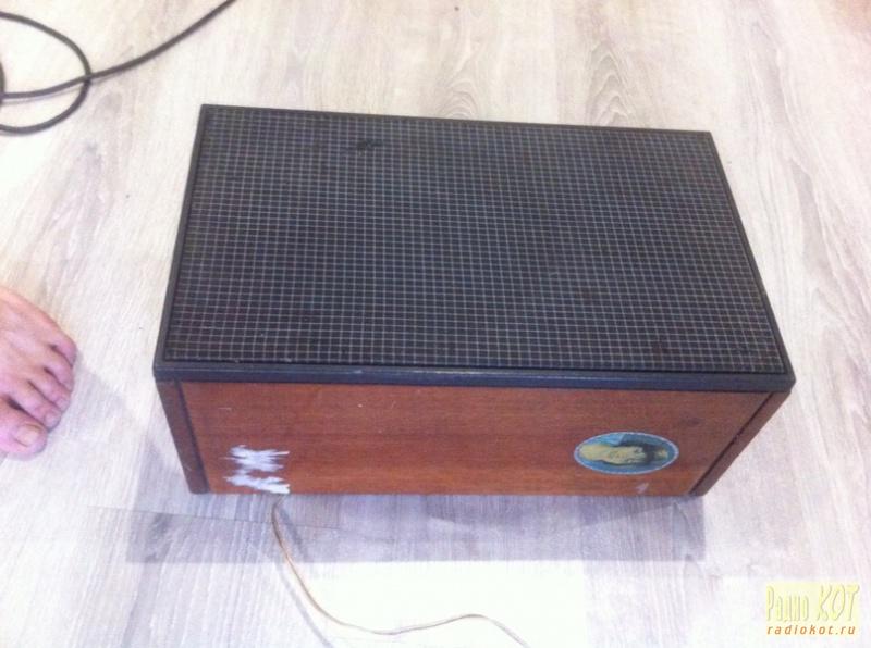

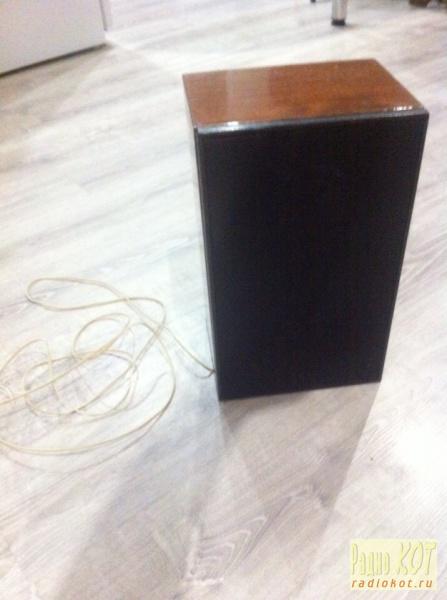

Недавно коллега по работе привёз мне колонки, старые, советские, без опозновательных знаков...  Попросил глянуть, что с ними можно придумать.
Клетчатая ткань, с многочисленными надрывами, а так же нелепые наклейки заставили вспомнить молодость)))

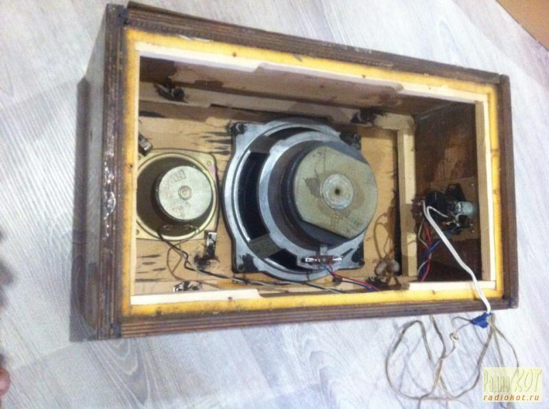

Колонки были тут же мною вскрыты для визуального осмотра, а затем подключены к моему домашнему усилителю для проверки головок на целостность.При вскрытии обнаружился шильдик с информацией внутри колонки: Мощность 25 ватт. Полоса частот:20-20 000 Гц.
Всё было в полном порядке - ничего оторванного не было, головки отдавали звук без хруста, треска, и других артефактов.
Вечер был посвящён эстетическому восстановлению колонок - всё было подклеяно, наклейки удалены, лицевая часть перетянута:

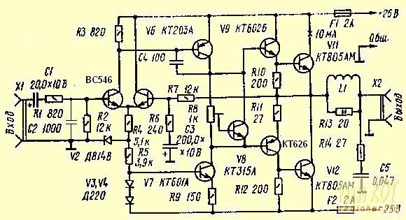

Следующей задачей было подобрать схему под эти колонки, и вопрос быстро решился - раз уж ностальгия, то и усилок соберу из тех времён.  Это схема из журнала "В помощь радиолюбителю-80 (издательство ДОСААФ, 1983)", которую я много раз собирал лет в пятнадцать)))
Решено, собираю усь на советской рассыпухе для советских колонок!
Мощность данного усилителя ниже заявленной в журнале, что давольно странно для советских времён...
Часть транзисторов, указанных в схеме, были заменены аналогами (советскими), ибо с советской рассыпухой в нашем городе тяжело. Список аналогов есть в вышеуказанном журнале, который легко найти на просторах интернета.

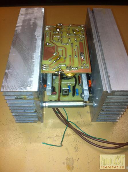

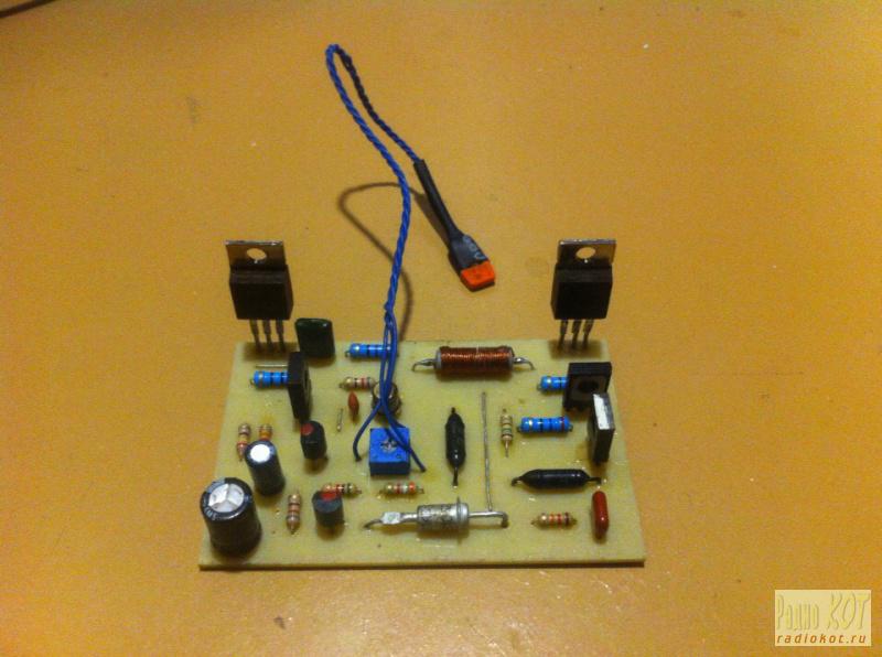

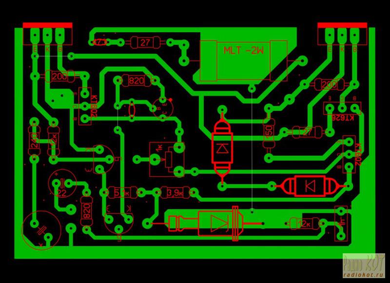

Далее быстренько набросал разводку в LAYOUT:
Позже выяснилось, что плата имеет некотрые недостатки, например места для пайки проводов питания слишком маленького диаметра, поэтому питание пришлось подпаивать прямо со стороны дорожек. Не страшно, но и не очень эстетично...
Процесс перевода и травления платы я рассказывать не буду, ибо эта информация всем давно известна. Скажу только, что я использовал фоторезист.

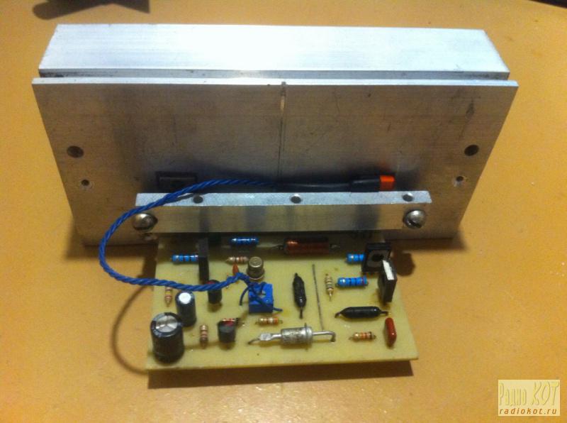

 И так, платы вытравлены, отверстия рассверлены, детали впаяны, токи покоя выставлены. (о том как настроить схему сказано во всё том же журнале)
Прежде, чем проверять готовый канал, пришлось поискать радиатор. Нашёлся один огромный и некрасивый, который я распилил пополам.  Для получения требуемой площади можно было отпилить ещё кусок, но было лень, да и радиатора мало не бывает :-)  Вот так выглядит один канал с радиатором:
Наконец я услышал звук)))  Мммммм  ностальгия :-)

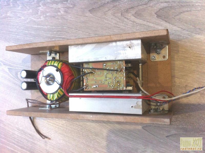

Далее встал вопрос о трансформаторе, ну не вечно же питать его от лабораторного БП)

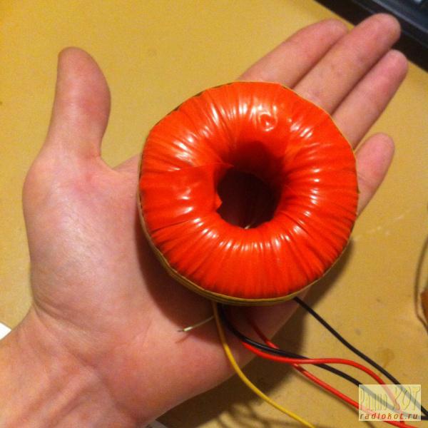

Выбор пал на тороид от пожаро-охранной сигнализации, которая валялась в мастерской.  Транс был рассчитан и аккуратно перемотан под мою схему.
Маленький белый проводок - это экран.
Плата питания тоже нашлась в мастерской - мост, два электролита и два керамических SMD конденсатора.

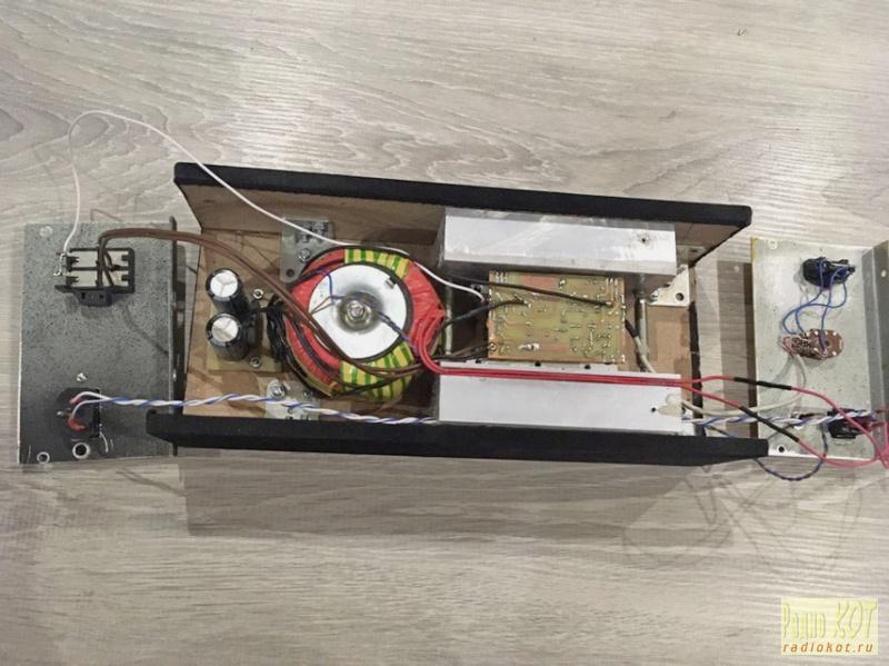

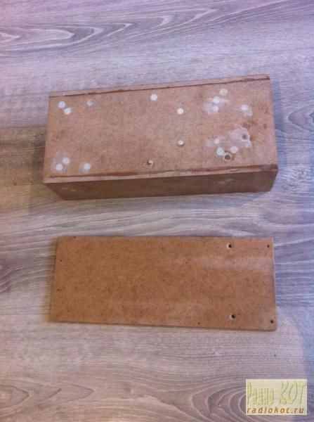

Далее нужен был корпус.  Под рукой оказался лист толстого ДВП (8мм), из которого я и запилил короб , размером 8*12*25 см.  Затем все внутринности помещены в этот "ящик":
Шляпки болтов зашпатлёваны:

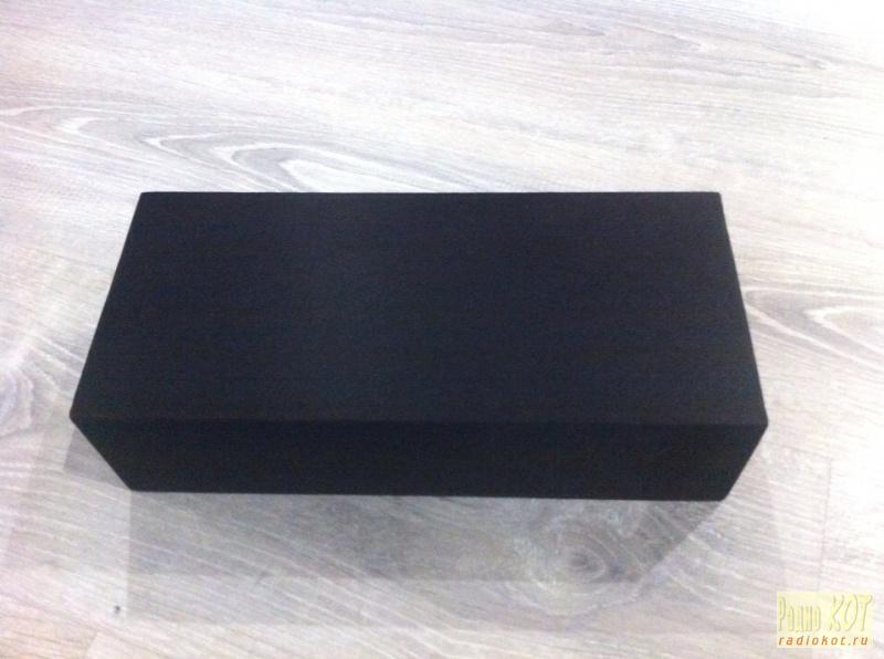

И корпус обтянут тканью (той же, что и колонки):

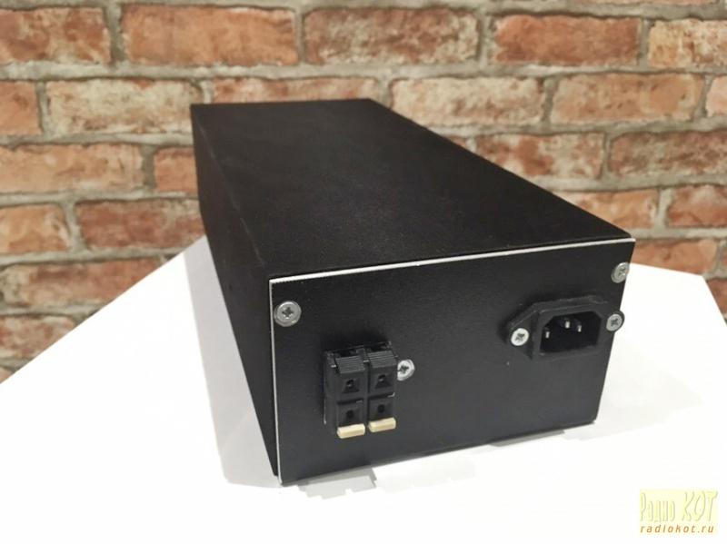

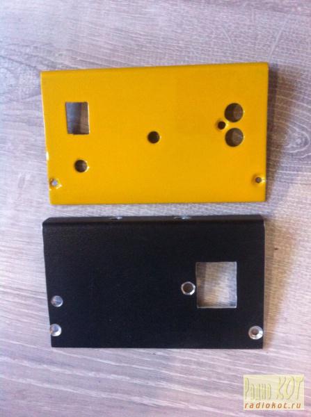

Лицевую и заднюю панели сделал из алюминия. Вырезал все запланированные отверстия и покрасил лицевую в жёлтый цвет:
На фото задняя (черная) панель ещё не имеет отверстия под разъём питания.

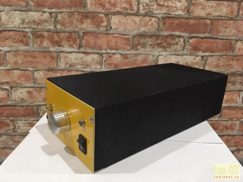

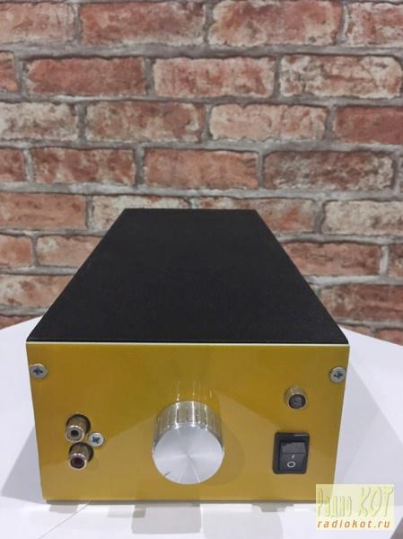

Краска высохла, и вот финальная сборка!!!
Не кидайте камни за провод, идущий к переменному резистору от "тюльпанов".  Ну не нашлось экранированного, но зато лицевая панель соединена с массой.
Вышло как-то вот так:
Погонял усилитель чуть больше двух часов, ничего не греется (ещё бы, с такими-то радиаторами). Звук чистый, басы слегка приподняты (особенность схемы). Вообще эта схема при правильной настройке не имеет свойства греться, но звук выдаёт тёплый, и сбалансированный.
