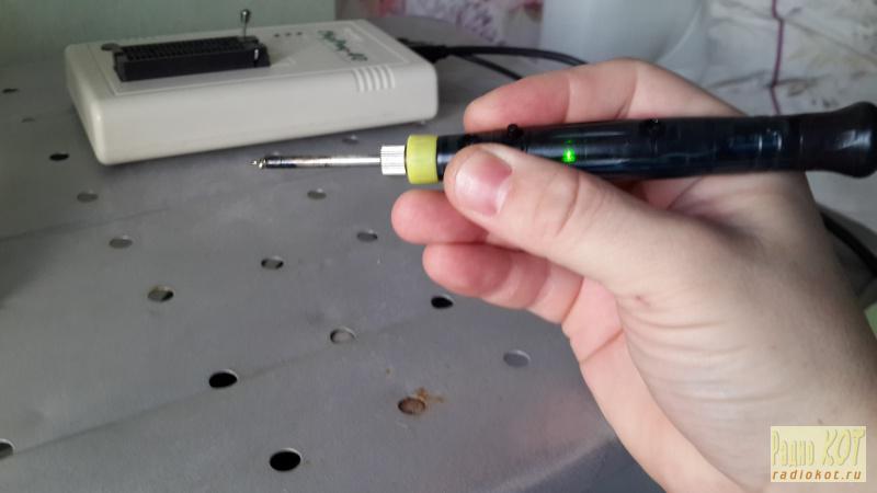

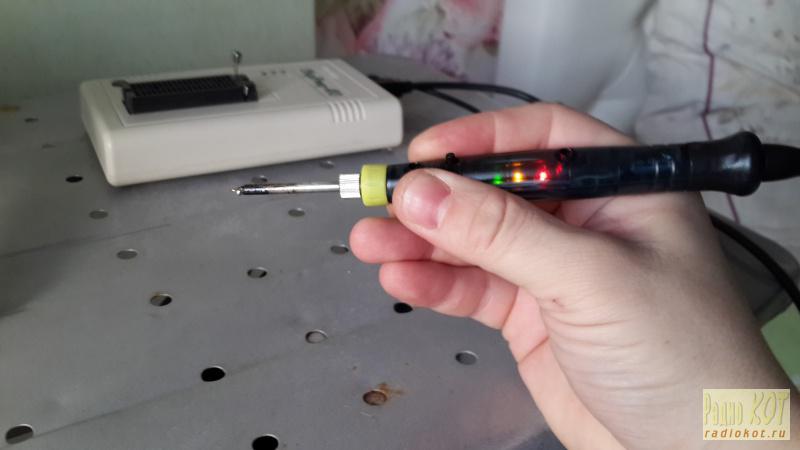

Принцип работы схемы: Напряжение питания 5 вольт.
При подаче питания ничего не происходит, паяльник остается в выключенном режиме. Чтобы включить паяльник надо нажать и удерживать в течении примерно 0,7 сек кнопку. После отпускания кнопки через 0,5 сек паяльник включиться в одном из режимов. Изначально это первый режим. Потом коротким нажатием на кнопку можно переключать режим нагрева жала. (предусмотрено 4 режима- горит 1й светодиод, горит 2й светодиод, горит 3й светодиод, горят все светодиоды. При горении всех светодиодов - самая максимальная мощность. На практике обычно используется 2 или третий режим. 1 режим идеально подходит для пайки пластмассовых деталей.)(управление мощностью осуществляется с помощью ШИМ сигнала разной заполненности)
выключать паяльник можно с помощью длинного нажатия на кнопку. вытаскиванием USB из розетки или при оставлении на примерно 13 минут паяльник автоматически выключиться. При любом выключении в памяти паяльника остается последний рабочий режим и включение произойдет с того же режима.
Если надолго оставлять паяльник включенным - через примерно 10 минут все светодиоды начинают моргать, показывая, что через 3 минуты паяльник выключиться. чтоб этого не произошло при моргании необходимо 1 раз нажать на кнопку - при этом режим нагрева не измениться. 10 минут начнут отситываться заново.

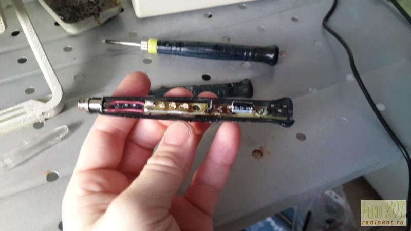

Внешний вид паяльника
Паяльник включен
Паяльник включен
Размещение платы внутри корпуса

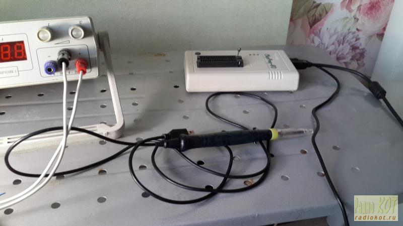

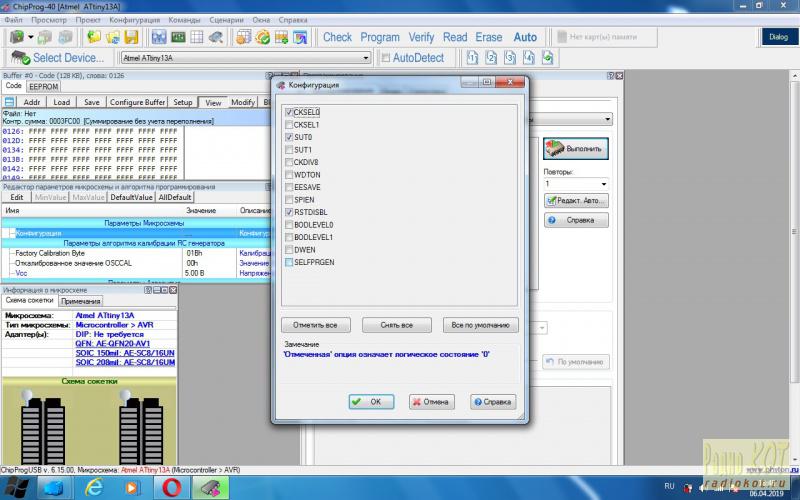

Установка фьюзов при прошивки Attyni 13A
