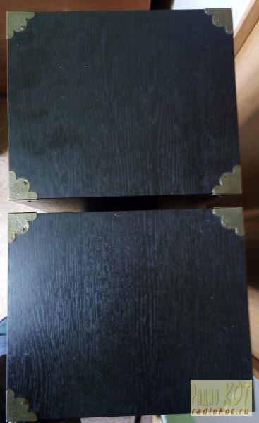

      В общем, результат моей работы ниже на фото, а пока к делу царапания когтями клавиатуры!

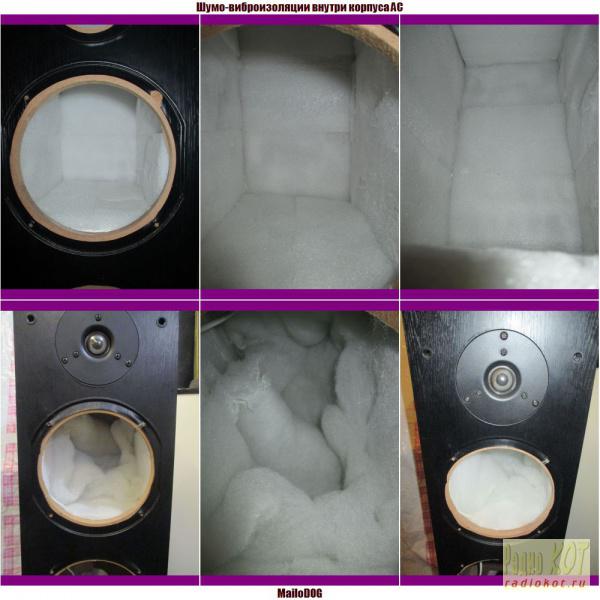

   Итак, конструкция корпуса была разделена на три отсека. В одном разместились динамики ВЧ и СЧ-звена, и он изолирован примерно на треть объема. Во втором – разместилась динамическая головка, которая должна была отвечать за низкие частоты. Фазоинвертор решил оставить, правда его пришлось пересчитать под объем получившегося пространства НЧ-секции, и, соответственно снимать при разборке корпуса.
   Off: почему, собственно, я оставил два одинаковых динамика на СЧ и НЧ? Потому что при измерениях во freeair-е они показали практически полную идентичность параметров и хорошую частоту собственного резонанса в 75Гц, которая для СЧ в старой конструкции кроссовера «душилась», а для НЧ опускалась ниже увеличенной площадью поверхности диффузора рабочей пары на «отдачу» с одной стороны и фазоинвертором с другой. То есть динамики, можно сказать, достаточно широкополосные и легко «тянут» в неравномерность до 3дБ аж до 7кГц.
   Жесткость конструкции обеспечили – перегородки при делении корпуса на отсеки и две распорки в поперечном направлении там, где НЧ-динамик.
   Корпус изнутри был покрыт звукопоглащающим материалом, который похож на поролон, но более плотнее по структуре. Удобно режется, не крошится, не осыпается со временем от воздействия с воздухом. Имею его запасы и использую в акустических самоделках, т.к в нем приходит радиооборудование ;-) и выкидывать просто жалко. Звукопоглатитель садился на герметик, а предварительно обрабатывались все стуки и углы, с просушкой, естественно.

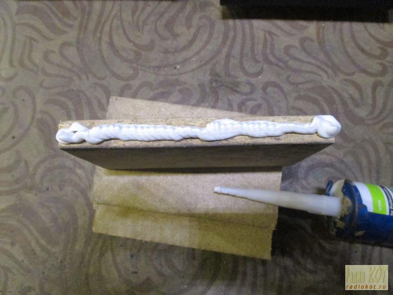

В процессе постоянных переворачиваний, тасканий и перестановки корпусов туда-сюда, так как делался проект около года, в свободное время, выяснилось, что углы колонок могут попросту не дожить завершения работ – надо как-то их усиливать. На «всем известной площадке» купил декоративных стальных накладок, и пока они ехали, занялся корпусом дальше. Предстояло одинаково и ровно отпились дно у колонок, ведь начинку надо устанавливать в нижний отсек, который оказался полностью изолированным от двух других и через которые, сняв динамики, можно было бы подлезть внутрь.
   С задачей справился и из огрызков ДСП, купленных за копейки в мебельной мастерской, были вырезаны, а потом фрезерованы по контуру новые подставки (они же – нижние крышки и часть шасси) для колонок.

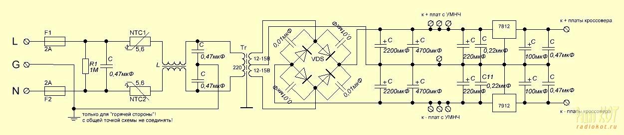

   Плата трех УМНЧ, так же, закреплена изнутри саморезами на одной из стенок, где уместился еще и выпрямитель, предохранители и фильтр питания, выполненные на отдельной плате. Эти две платы делались мной на фрезерном станке (CNC-engraver – так их называют на английских ресурсах), так как они односторонние и особых проблем на этапе переноса в управляющую программу и изготовления при гравировке с ними не возникло.
   В угоду надежности, между платами нет ни одного разъемного соединения – всё припаяно по месту и в ходе сборки. Может быть кто-то покритикует за такой подход, но главное ведь – чтоб мне нравилось, правда? В более ответственных местах и где есть нужда что-то постоянно подключать-отключать, конечно, использую разъемные соединения и колодки.

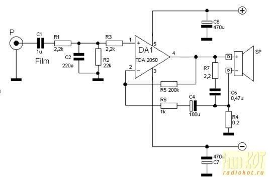

   По схеме.
   В первоисточнике предлагалась подобная же концепция – в каждой колонке по собственному источнику питания, по собственному кроссоверу и по три УНЧ в каждой колонке – по одному на динамик, где ВЧ и СЧ – микросхемные, а НЧ – на транзисторах. Такая мощность, как у «заразившей меня» конструкции была не нужна и я ограничился микросхемным решением во всех каналах на TDA2030. Схема и печатная плата – практически полная копия ИТУН от Lincor (http://lincor-lib.narod.ru/Amps.htm) и подробности по этой реализации есть например на http://ldsound.ru/prostoj-konceptualnyj-usilitel-na-tda2050-po-sxeme-itun/ что, в общем-то полностью повторяет авторскую статью про особенности данного интегрального УМНЧ по ссылке выше.

   В «живой» конструкции применялись отечественные конденсаторы и импортные (в основном Китай) подобранные парами в плечи фильтров АС измерителем ESR HB-14. Входными ОУ выступили NE5532, а в звеньях фильтра трудятся JRC4558, но думаю, что особой разницы в порядке их применения нет, можно поставить и более дешевые и распространенные ОУ, главное – нормальные, фирменные, а не подделки, которыми сейчас наводнён интернет и готовые изделия.
   Про трансформаторы и выпрямитель ничего особенного здесь говорить не хочу, так как всё делалось из того, что есть под рукой. В работу были запущены два 150 ваттных американских ТОРа с двумя обмотками по 14 вольт, которые лежали у меня стопкой и ждали своего часа. Выпрямитель – на диодных сборках из демонтажа комповых БП. Шикарно себя показали и практически всегда использую только их, когда нет нужды экономить место и нужны приличные токи без нагрева. Если посмотреть на закрома, то в ячейках кассет у меня есть и диоды с барьером шоттки и обычные. В этих выпрямителях «трудятся» обычные диодные пары. Конденсаторы фильтра – общей емкостью около 7000 мкФ, чего для 50Вт выходной мощности по трем каналам более, чем достаточно. На этой же плате расположены стабилизаторы для активного кроссовера и входной фильтр с предохранителями и термисторами плавного пуска источника питания.
