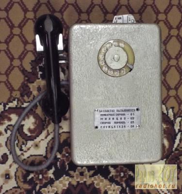

А телефон у меня не простой, а золотой железный! Зовётся он АМТ-69 – Автоматический Монетный Телефон образца 1969 года:
Это настоящая легенда советских улиц и площадей, а местами даже вокзалов, станций метро и магазинов. История умалчивает о том, как он оказался в моих загребущих мохнатых лапах, однако точно известно, что имел он на тот момент совершенно непотребное состояние. Вследствие чего пришлось проделать довольно приличную работу по восстановлению его внешнего вида. Этой теме посвящено множество статей в Сети, и поэтому оставим её без подробного рассмотрения. Упомянем только, что чисто технически это не представляет особых трудностей.

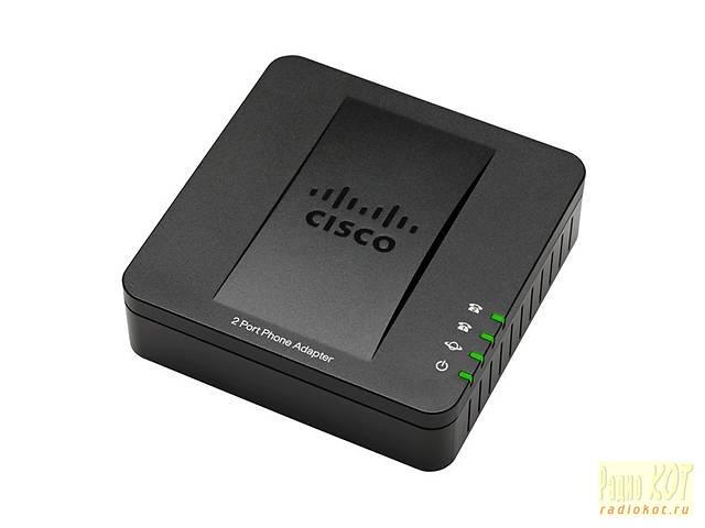

Скажу сразу, варианты «договориться с АТС о подключении домой таксофонной линии» или «купить кусок списанной координатной станции и установить его дома» я рассматривать не стал. Вообще в моих правилах – быть реалистом, отталкиваясь от реальных имеющихся возможностей, доступных по цене и не граничащих с криминалом. Одна из таких возможностей – использование недорогих VoIP-шлюзов интернет-телефонии, работающих по протоколу SIP. Например, в моём хозяйстве давно и успешно используются такие шлюзы производства компании Cisco, зарекомендовавшие себя с самой лучшей стороны (не реклама):

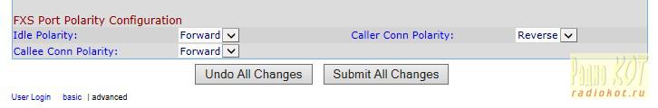

Ключевой возможностью этих шлюзов для наших целей является крайне гибкая настройка выходящих из них аналоговых телефонных линий, в том числе режимов переполюсовки при наступлении различных событий. Например, для смены полярности проводов в момент ответа вызываемого абонента нужно установить следующие параметры в разделе FXS Port Polarity Configuration: Idle Polarity: Forward и Caller conn. polarity: Reverse. Пример для веб-интерфейса шлюза Cisco SPA-3102 приведён на рисунке:
Таким образом, если зарегистрировать линию Line1 этого шлюза на сервере любого SIP-оператора (включая мою домашнюю IP-АТС Asterisk), мы будем получать на ней переполюсовку именно в тот момент, когда вызываемый абонент снимет у себя трубку. Вроде бы бинго, задача решена! Однако при дальнейшем рассмотрении всё оказывается не так уж и просто.

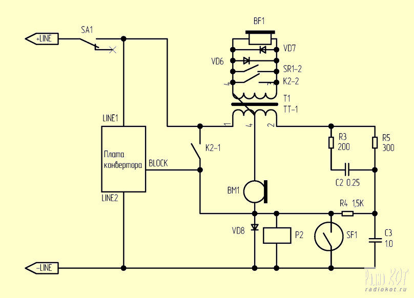

Вследствие этого пришла другая идея, а именно изготовить подобный преобразователь самостоятельно, причём сразу встроив его в корпус телефона. Что и было реализовано в схеме разработанного преобразователя:
Её основой является микроконтроллер ATTiny2313, осуществляющий приём импульсов набора номера и генерацию соответствующих цифр в виде DTMF сигналов. Преобразователь подключается параллельно телефонной линии контактами LINE1 и LINE2. Нормально замкнутый контакт номеронабирателя НН (SR1) подключается непосредственно к микроконтроллеру, минуя схему аппарата. Соответственно отпадает надобность и в подключении всех остальных контактов НН к телефону: контакт Ж-З заменяется перемычкой, а остальные остаются неподключёнными. Также отпадает необходимость в штатном блокировочном реле Р1 со всей его обвязкой, так как в новом варианте схемы манипуляции с рычагом абсолютно ни на что не повлияют.
Микроконтроллер DD1 осуществляет подсчёт импульсов в каждой серии, поступающей с номеронабирателя, подключённого к выводу 6. По окончании приёма каждой цифры он формирует DTMF посылку длительностью 70мс на выводе 15, попадающую в телефонную линию через ключ на элементах R4, C3, VT1, R5. Для точной генерации частот телефонных тонов в схеме применён кварцевый резонатор ZQ1.
Для реализации бесплатных звонков на короткие номера (например, номер 999 – голосовая почта Asterisk) на плате контроллера предусмотрен оптрон U1, блокирующий обмотку реле Р2 вплоть до набора третьей цифры.

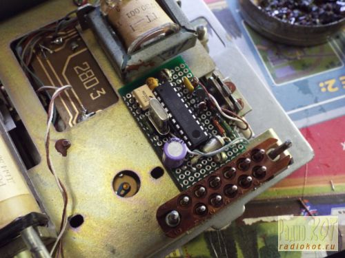

Плата конвертора в оригинале собрана на макетной плате размером 40х70мм и размещена на съёмном шасси (монетном блоке) таксофона вместо штатного конденсатора С1:
С самого шасси удалено поляризованное реле Р1 вместе с разъёмом для его установки, а также на нём произведены необходимые перекоммутации для приведения схемы в соответствие с рисунком:

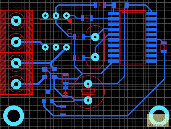

На всякий случай была также разработана и односторонняя печатная плата конвертора (размер 30х40мм, под SMD-компоненты), но для единичных экземпляров устройств лично мне быстрее и проще обходиться макетками:

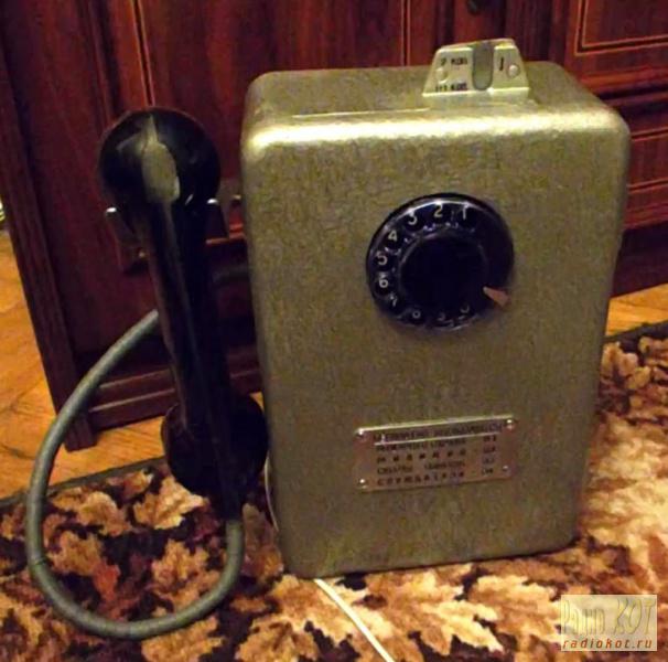

Данная доработка позволяет использовать таксофон в полностью штатном режиме с любыми моделями VoIP-шлюзов, поддерживающих тоновый набор номера и переполюсовку линии при ответе вызываемого абонента. Дополнительным «бонусом» такого решения является возможность установки практически любого дискового номеронабирателя, а не только редкой и дорогой штатной модели для АМТ-69. Например, в моём случае это позволило вместо неисправного штатного металлического диска использовать весьма симпатичный тонированный экземпляр производства VEF:
