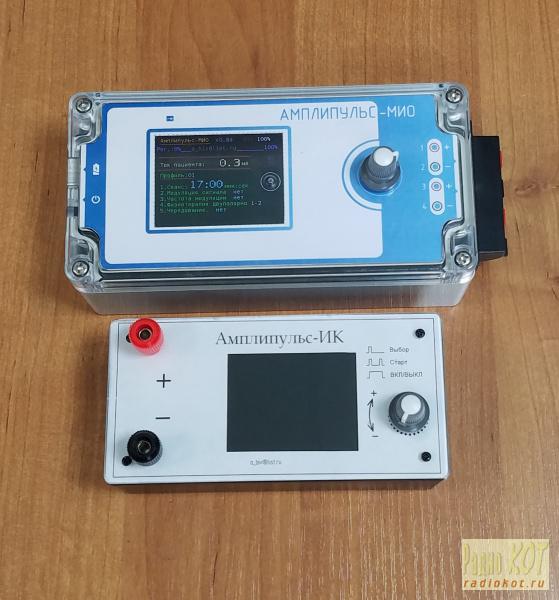

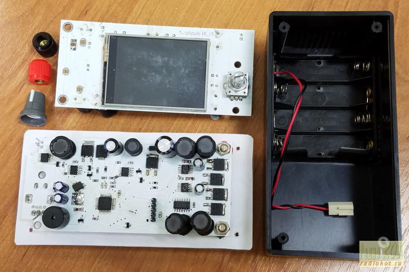

В процессе эксплуатации аппарата Амплипульс-МИО, накопился достаточно большой объем информации, после анализа которой, как дальнейшее развитие проекта, был сделан Амплипульсик Амплипульс-ИК. В нем основное внимание было уделено оптимизации конструкции и повторяемости в домашних условиях. Подверглись сокращению узлы и функции, которые были или редко востребованы или вообще не использовались. По соображениям безопасности, было решено отказаться от встроенного аккумулятора со схемой заряда. Был убран узел измерения тока через тело пациента, так как по опыту эксплуатации, уровень все равно выставляется по ощущениям. С целью облегчить изготовление прибора своими руками, была выбрана другая конструкция корпуса. Экзотические компоненты схемы заменены на более распространенные и доступные. Применен более дешевый микроконтроллер с крупным шагом выводов. Сокращена площадь печатной платы, увеличена ширина дорожек, убраны переходы под компонентами.

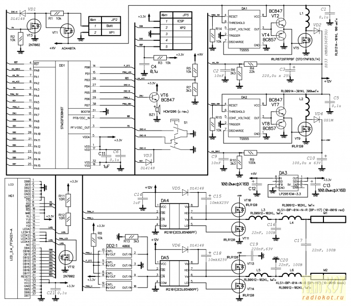

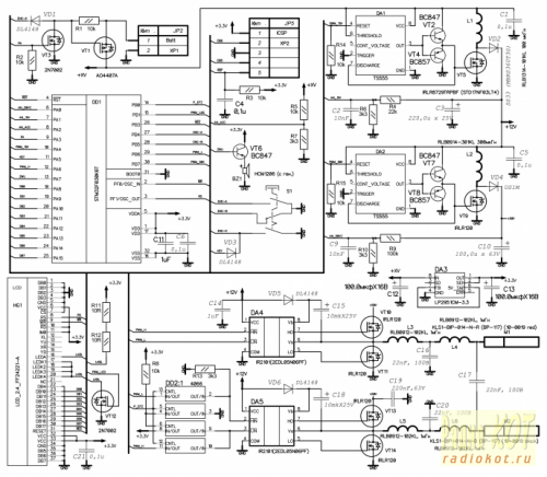

Принципиальная схема. Основные части схемы по сравнению с Амплипульс-МИО не изменились. Источник питания к схеме подключается через ключ. При нажатии на энкодер этот ключ отрывается, и схема получает питание. Далее микроконтроллер блокирует ключ в открытом состоянии с помощью VT3. Факт нажатия на энкодер, через диод отслеживается микроконтроллером. Ключ, управляемый ШИМ сигналом с микроконтроллера, позволяет регулировать яркость подсветки индикатора. Для формирования выходного сигнала имеются несколько импульсных преобразователей. ШИМ сигналы для них формируются микроконтроллером. Два повышающих преобразователя (+15В и +50В) имеют обратные связи заведенные на АЦП микроконтроллера. Основной формирователь выходного сигнала - мостовой. Выходные транзисторы управляются драйверами. В качестве драйверов транзисторов повышающих преобразователей применены КМОП версии таймера 555 с двухтактными эмиттерными повторителями. На элементах микросхемы 4066 собран узел, с помощью которого открывается нижнее плечо каскада отрицательного электрода, тем самым формируя на выходе полярный сигнал, необходимый для проведения электрофореза.
Монтаж. Сначала на плату нужно запаять компоненты поверхностного монтажа, затем выводные (кроме разъема XP2), затем дисплей. Полный список компонентов указан в приложенном перечне компонентов. Проверить правильность монтажа. Прошить микроконтроллер и убедиться в работоспособности дисплея. Включить режим терапии и убедиться в правильности работы преобразователей +15В и +50В, напряжения которых отображаются в правой части дисплея серым цветом. Сверху отображается напряжение источника питания (в десятках милливольт). Затем подключить на выход прибора нагрузку 280 Ом (не менее 2-3Вт), включить режим непрерывного сигнала и вращая энкодер по часовой стрелке, убедиться в присутствиина нагрузке синусоиды частотой 5 кГц и размахом от пика до пика около 70В при максимальном уровне (ток через нагрузку около 100 мА), при этом не должно быть ощутимого нагрева каких-либо компонентов прибора.

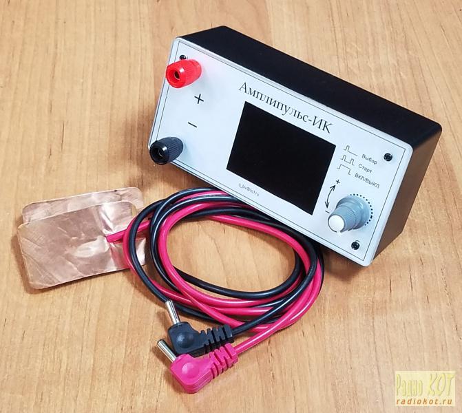

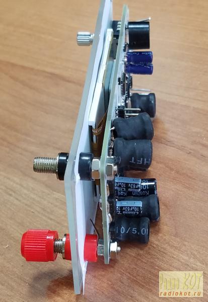

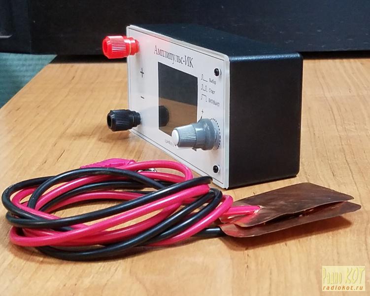

Сборка. На дне корпуса на двухсторонний скотч приклеить держатель для четырех элементов АА. Изготовить прозрачную крышку из оргстекла или поликарбоната толщиной 2-3мм. Напечатать этикетку. Чертеж прозрачной крышки и этикетки прилагается (для G1033B). Затем нужно примерить положение печатной платы на крышке и в нужном положении приклеить на двухсторонний скотч дисплей. После этого окончательно закрепить на крышке печатную плату с помощью двух зажимов с втулками и энкодера. Если энкодер без резьбы, то можно применить два винта с втулками подходящей высоты.
В качестве корпуса хорошо подходит G1022B с размерами 130х68х44мм, это минимально необходимые размеры. Данный вариант прибора был собран в корпусе G1033B с размерами 129х64х44мм, поэтому пришлось срезать направляющие на дне корпуса и углы печатной платы со стороны энкодера. Укороченая печатная плата подходит для корпуса G1033B без подрезки. Существуют разновидности таких корпусов с алюминиевой верхней крышкой, они немного дороже, но тоже годятся, так как крышка все равно не используется. Впрочем можно отказаться от изготовления прозрачной крышки и задействовать штатную, прорезав в ней прямоугольное окно для дисплея.

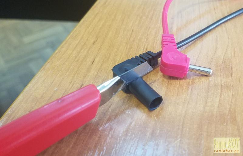

В качестве проводов электродов используются стандартные шнуры от мультиметра (со штекерами Banana). Что-бы они входили в зажимы на них нужно срезать защитную юбку.

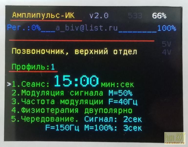

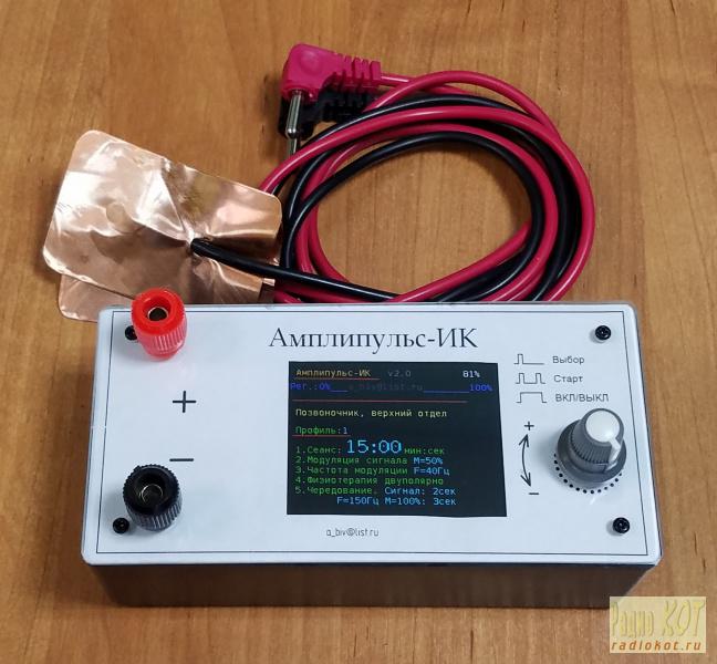

Управление прибором. Включение и выключение прибора осуществляется удержанием энкодера. Коротким нажатием на энкодер осуществляется перемещение указателя (белая галка) по параметрам. При вращении энкодера изменяется параметр, на который указывает в настоящий момент указатель. Запуск сеанса осуществляется двойным нажатием на энкодер. Для экономии энергии батареи, через некоторое время бездействия прибор выключается или пригасает подсветкой.
Прибор имеет 9 предустановленных профилей для разных вариантов использования, с различными параметрами работы:
1. Позвоночник, верхний отдел.
2. Позвоночник, поясница.
3. Плечо, голеностоп.
4. Стопа, кисть, колено.
5. МИО-стимуляция глубокая.
6. МИО-стимуляция интенсивная.
7. Пост-тренировка.
8. Обезболивание.
9. Пользовательский.
Параметры профилей можно регулировать по собственному усмотрению. Новые значения параметров текущего профиля запоминаются во внутренней энергонезависимой памяти в момент запуска сеанса.
