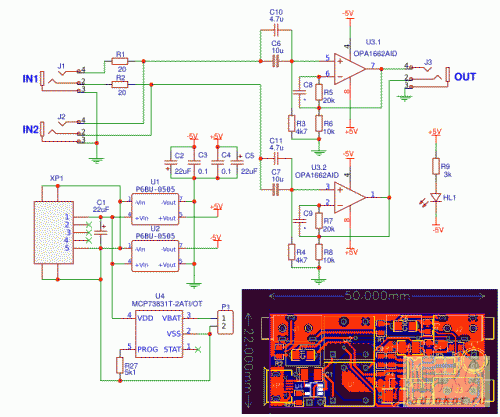

Узнав о таких микросхемах как: OPA1662, LMH6643 которые применяются в качественных и дорогих плеерах, захотелось спаять усилитель дпя наушников, так сказать, пощупать их в живую.
 Так же пользуясь музыкальным телефоном LG V35 узнал особенность - встроенный усилитель включается при нагрузке более 50 Ом, а все мои наушники на 32 Ома - попробовал добавить последовательно 20 Ом - усилитель включается, звук становится более комфортным.
Проект разработал в программе easyeda.com, платы заказывал на jlcpcb.com.
Ссылка на проект:  https://easyeda.com/pap.cot/hiend_opa1662

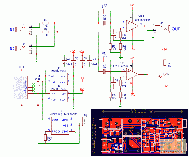

Схема усилителя:
Особенности схемы:
- изоляция сигнальной и силовой земли;
- два входных разъема для включения встроенного усилителя телефона (без подключения питания);
- микро USB вход питания +5В;
- ток потребления от USB входа не более 50 мА (для LMH6643);
- двухполярное напряжение питания микросхемы усилителя +-5В позволяет подключать наушники с высоким сопротивлением;
- коэффициент усиления по напряжению = х 3, задается внешними резисторами;
- светодиодная индикация питания усилителя;
- легко паяемый корпус микросхемы в SOIC8 позволяет протестировать различные ОУ;
- небольшой размер платы: 45х20 мм;
- чтобы пустое место не пропадало - добавил микросхему MCP73831T для зарядки Li-Ion аккумуляторов :))

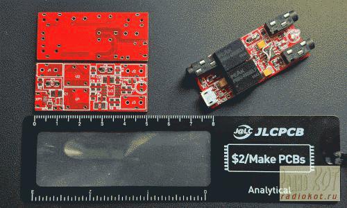

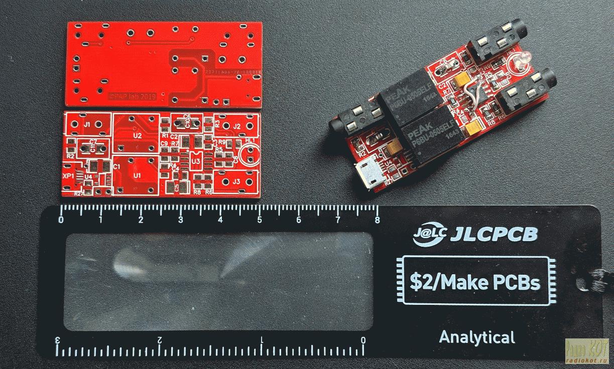

Фото плат:
