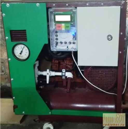

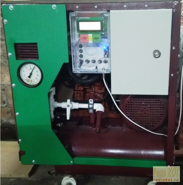

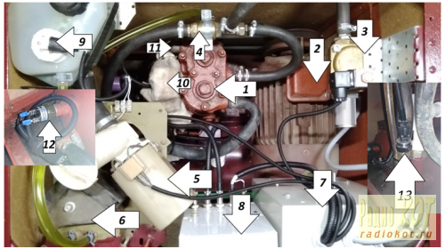

В далеком 2003 году на последнем курсе родного училища был собран мной компрессор на базе двухцилиндрового зиловского компрессора и асинхронного электродвигателя. Шли года, работал исправно. Я уже начал писать программы на контроллеры (правда с программой FLPROG https://flprog.ru/ , спасибо их создателю). И решил я его сделать "слегка умнее". Облегчил жизнь двигателю, он перестал запускаться и останавливаться под нагрузкой, все его параметры теперь можно увидеть на выносном пульте.
Вот он и сам.

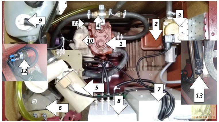

Составные части:
1. Компрессор двухцилиндровый.
2. ЭД асинхронный.
3. Клапан электромагнитный.
4. Обратный клапан.
5. Насос охлаждения.
6. Радиатор и вентиляторы охлаждения.
7. Силовой блок.
8. Блок управления микропроцессорный.
9. Датчик уровня охлаждающей жидкости.
10. Масляный бак с ультразвуковым датчиком уровня.
11. Датчик температуры.
12. Аварийный датчик давления.
13. Аналоговый датчик давления.

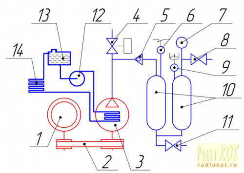

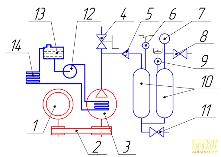

Кинематическая схема:
1. Электродвигатель.
2. Передача ременная.
3. Компрессор двухцилиндровый.
4. Клапан электромагнитный.
5. Обратный клапан.
6. Датчик максимального давления 120-150 PCI (8-10,8 атм).
7. Манометр.
8. Кран шаровой отбора воздуха.
9. Датчик аналогово давления.
10. Ресивер.
11. Кран шаровой отбора воздуха.
12. Насос охлаждения.
13. Бачок расширительный.
14. Радиатор охлаждения.

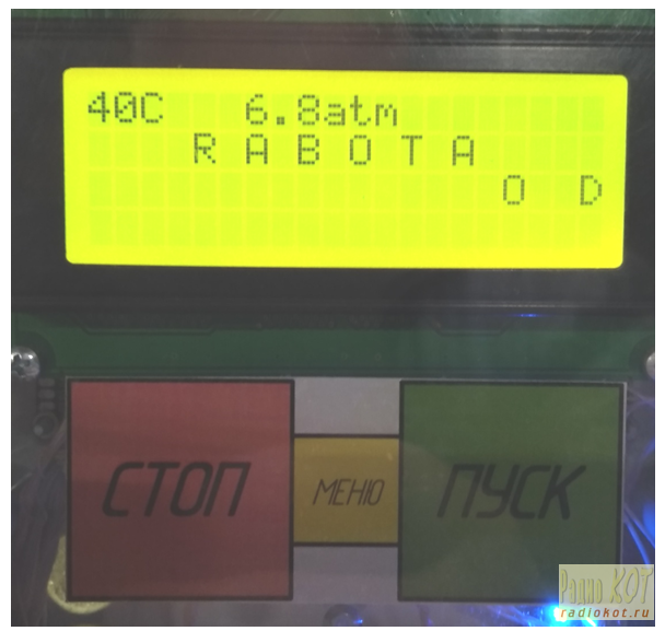

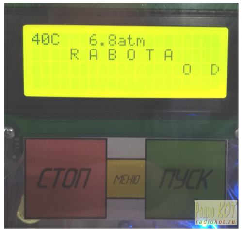

Микропроцессорный блок управления содержит 4х строчный дисплей и клавиши управления. На дисплее вывотится оперативная информация.
Для настройки параметров необходимо удерживать МЕНЮ в течении 3х секунд. На дисплее появятся параметры настроек. Переключение между параметрами осуществляется клавишей МЕНЮ. При выбранном параметре СТОП – убавить, ПУСК – прибавить. По истечению 10 секунд последнего прикосновения любой клавишы окно параметров закрывается.

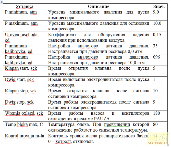

Уставки системы управления:

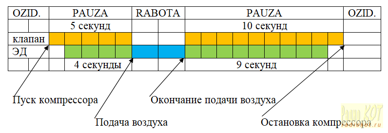

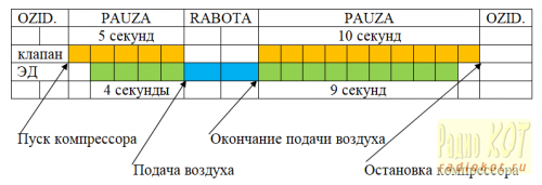

Диаграмма работы:
После окончания подачи воздуха в рессивер, в зависимости от коэффициента Uroven raschoda, время режима «PAUZA» увеличивается для исключения частых пусков электродвигателя.

При подаче питания происходить инициализация блока управления. На дисплее отображается текущее давление, температура блока, уровень масла и текущий статус компрессора. В случае предупреждения или аварии в правом нижнем углу отображается знак «!» и описание ошибки. При отсутствии ошибки система готова к пуску. Система в режиме «STOP».
При пуске компрессора происходит запуск охлаждения, открывается клапан сброса давления, запускается электродвигатель, разгоняется масло в компрессоре (работает в холостую). На дисплее режим «PAUZA». После заданного промежутка времени клапан закрывается и наполняется ресивер до установленного давлении, система находится в режиме «RABOTA». При достижении установленного давления система переходит в режим «PAUZA», открывается клапан сброса, компрессор работает в холостую и останавливается двигатель. Система переходит в режим «OZIDANIE».
При режиме «PAUZA» в случае регистрации использования воздухом из ресивера время работы в холостом режиме увеличивается.
При достижении минимально установленного значения давления происходит пуск компрессора аналогично первоначальному пуску.
Насос охлаждения работает после остановки компрессора заданное в параметрах время.
В режиме «OZIDANIE» каждые 5 минут происходит открытие клапана на 2 секунды для стравливания давления в случае пропуска обратного клапана. При отстутсвии смены режима в течение 30 минут компрессор переходит в режим «STOP».

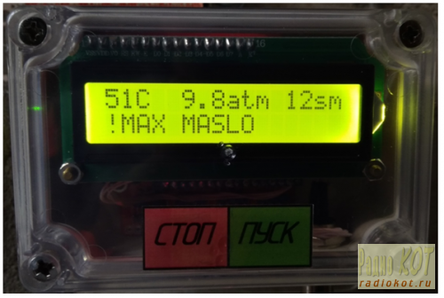

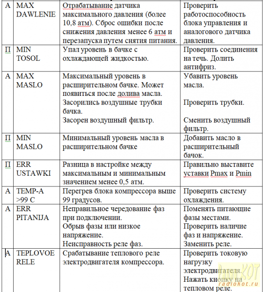

Ошибки системы:
А – ситуация останавливающая компрессор.
П – предупреждение, не вызывает остановку компрессора.

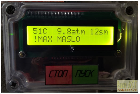

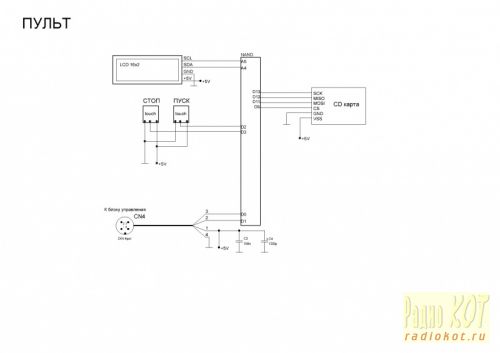

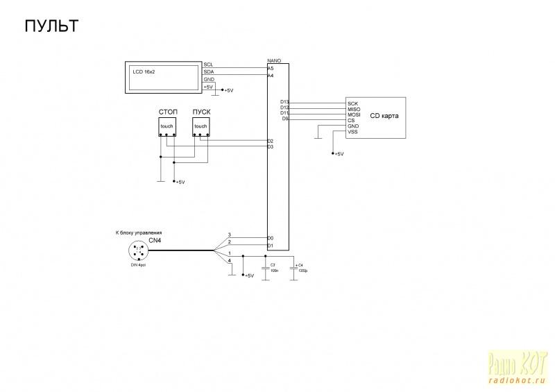

Пульт управления:
Соединяется с блоком управления по Rx-Tx каналам. Отображает опративную информацию работы системы. Имеет встроеный черный ящик (флэшка microCD), которая достается нажатием на нее. Находится на правом боку пульта. Для извлечения и установки флэшки необходимо удерживать кнопку СТОП в течении 5 секунд, до появления надписи «CD KARTA OFF» или просто снять питание с компрессора. Подключение флэшки производится кнопкой ПУСК.
Файл на флэшке несет всю информацию о работе компрессора:

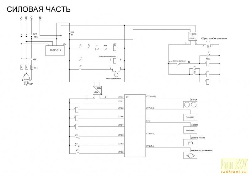

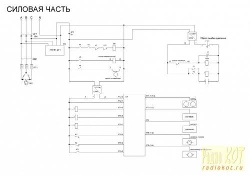

Схема принципиальная силовая:

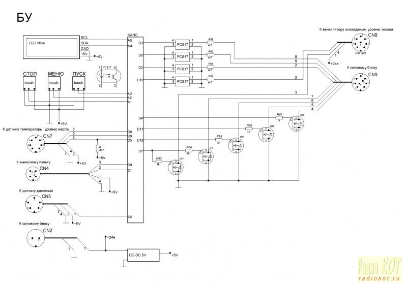

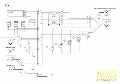

Схемапринципиальная блока управления:
Схемапринципиальная выносного пульта:
