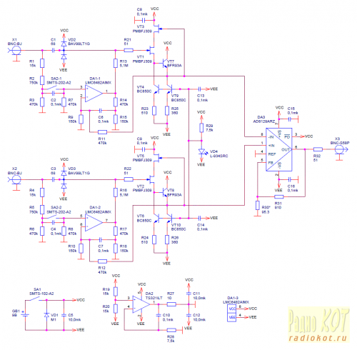

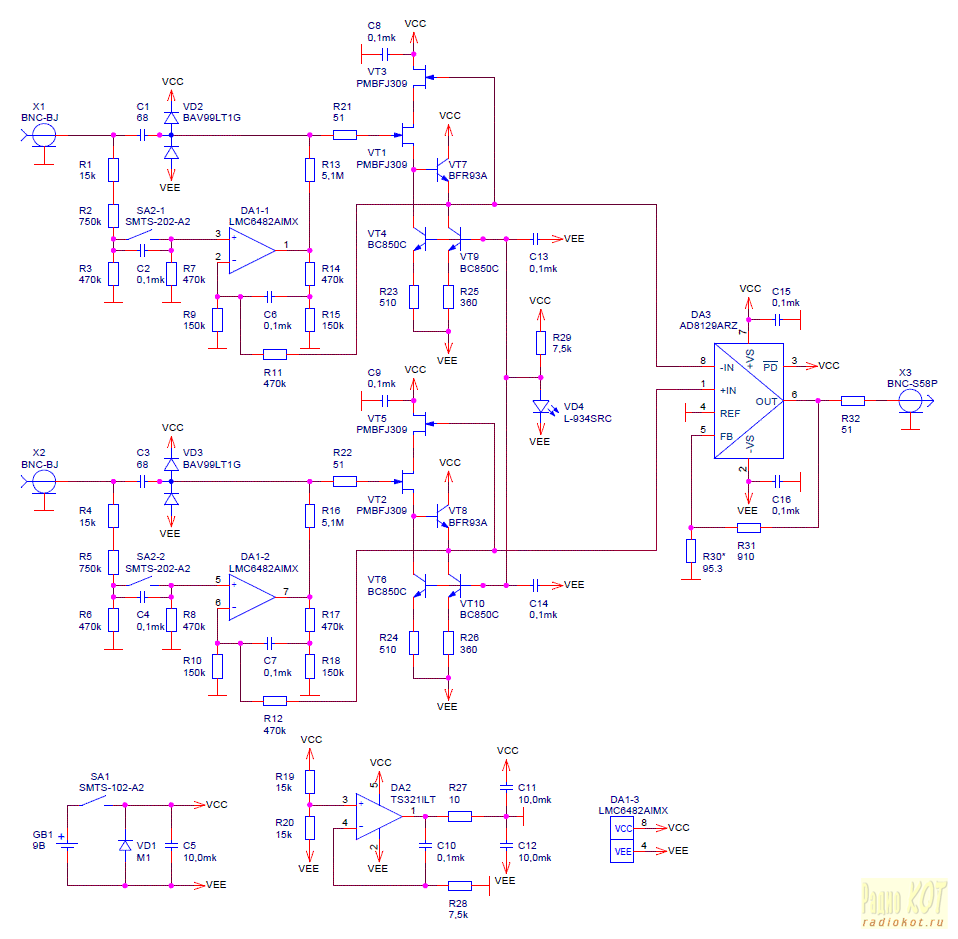

Принципиальная схема.
Рис.1.
 Принципиальная схема усилителя приведена на рис.1. Сигнал от каждого из входов поступает на свой истоковый повторитель, выполненный по схеме с раздельной передачей низкочастотной и высокочастотной составляющих сигнала. Такая схема часто используется во входных каскадах широкополосных осциллографов. Ключ SA2 обеспечивает работу с открытым и закрытым входом. Собственно истоковый повторитель собран по двухкаскадной схеме со следящей обратной связью и нагрузкой в виде источников тока. Такой подход обеспечивает работу повторителя в широком частотном и амплитудном диапазоне входного сигнала при близком к единице коэффициенте передачи. В качестве источника опорного напряжения для источников тока использован красный светодиод, который одновременно служит индикатором включения усилителя. Выходы повторителей подключены к дифференциальному усилителю на микросхеме AD8129, который обеспечивает необходимое вычитание и усиление разностного сигнала. С выхода этой микросхемы сигнал через развязывающий резистор поступает на выходной разъем. Узел на микросхеме DA2 формирует из 9В напряжения батареи двухполярный источник напряжения питания ±4,5 В. Диод VD1 защищает усилитель от неправильной полярности подключения батареи.

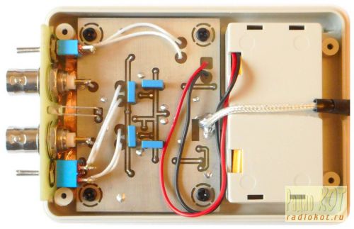

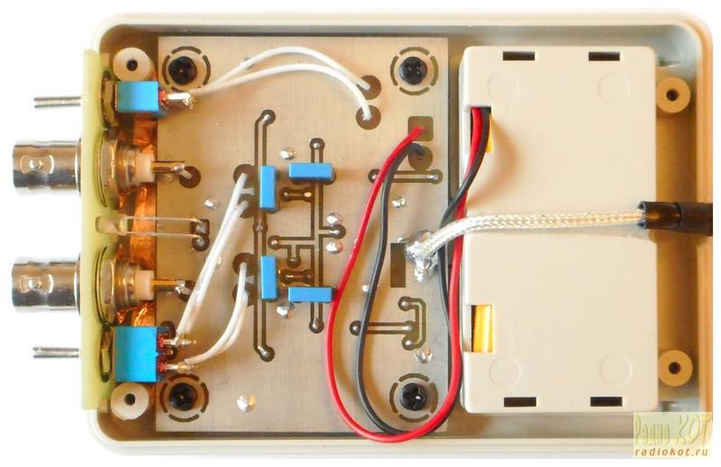

Рис.2.
Внешний вид усилителя со снятой верхней крышкой показан на Рис.2. Печатная плата разработана для установки в стандартный корпус G909G фирмы Gainta. Рисунок печатной платы и все необходимые данные для повторения находятся в Приложении.
Настройка усилителя сводится к проверке коэффициента усиления и его подстройке, при необходимости, при помощи подбора величины сопротивления резистора R30. Вместо резистора с указанным на схеме сопротивлением 95.3 Ом можно установить параллельно, один над другим, два резистора сопротивлениями 100 Ом и 2 КОм.
Вместо микросхемы AD8129 можно, без изменений в печатной плате, установить микросхему AD8130. При этом полоса усиливаемых частот по уровню ±1 дБ сузится примерно до 10 МГц. Ее можно расширить, снизив усиление микросхемы, например, до 2 (установив R30 равным 820 Ом), при этом, соответственно, увеличится диапазон входного дифференциального сигнала.
В заключение следует обратить внимание, что каждый из входов усилителя, по своим характеристикам, является обычным входом осциллографа, поэтому совместно с усилителем можно использовать стандартные щупы-делители, что позволяет расширить диапазон входного дифференциального и синфазного сигналов.
