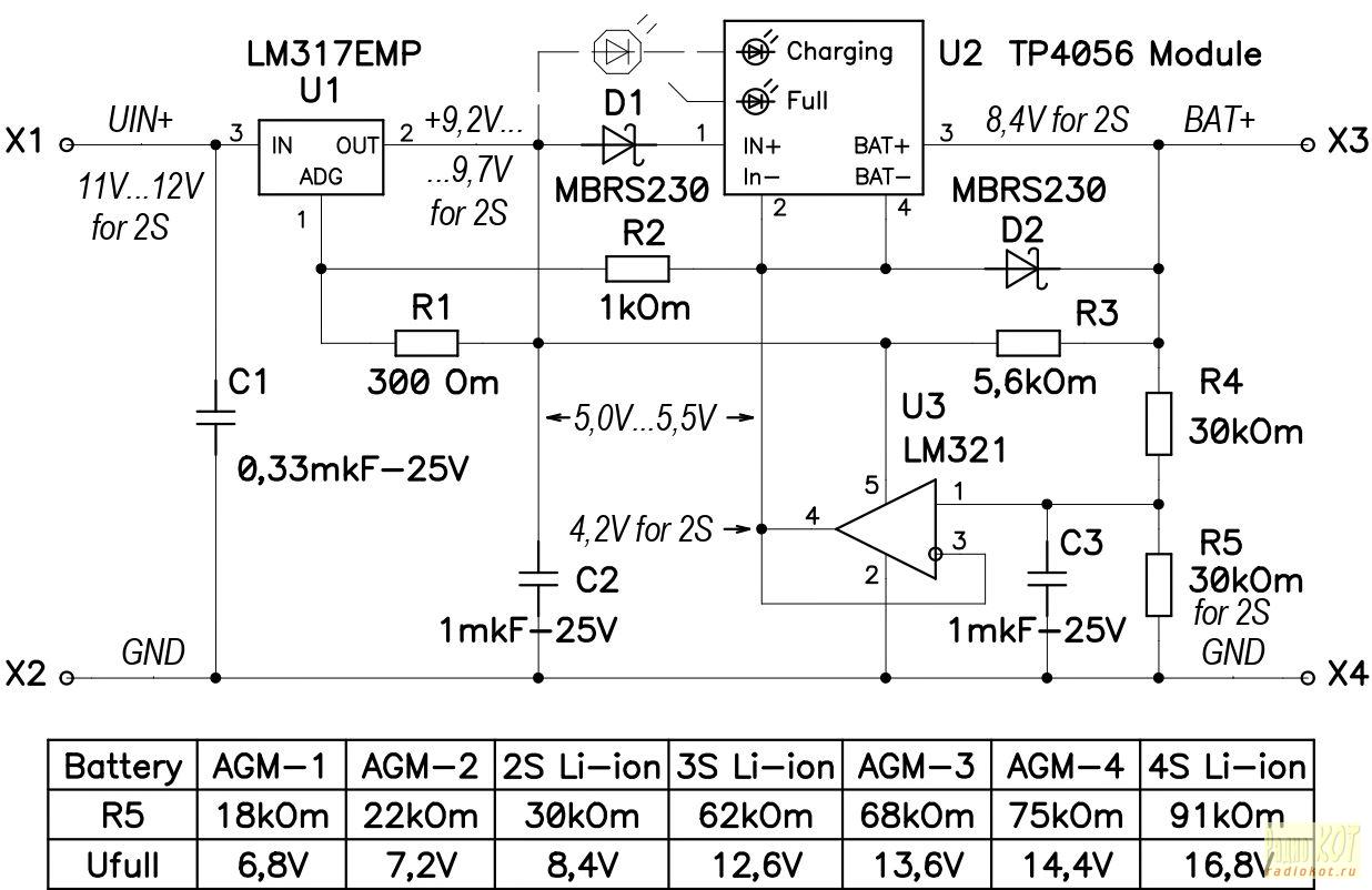

Рисунок 1. Способ включения модуля ТP4056 для управления зарядом АБ из последовательно соединённых аккумуляторов. Элементы защиты модуля не показаны.
Рисунок 2. Схема ЗУ для разных типов аккумуляторов.
Если резистор R5 сделать равным 0, можно заряжать также 1 (одну) Li-ion или Li-pol аккумуляторную ячейку.
Прочие элементы схемы не нуждаются в изменении номиналов при изменении вида АБ.
Диоды D1 и D2 выполняют защитную функцию в моменты включения, в случае короткого замыкания выхода ЗУ (кратковременно) и при выключении питания ЗУ при подключённой АБ. Не следует менять эти Шоттки-диоды (с низким прямым падением напряжения) на обычные выпрямительные потому, что защитную функцию можно потерять. Диод D2 не позволяет опуститься напряжению на выводе Bat+ ниже, чем на Bat- (ниже минус 0,3В…0,4В).
Кроме того, этот диод снижает напряжение регулятора при коротком замыкании выхода ЗУ. Конечно, регулятор (LM317) при этом попадёт в перегрузку и далее должна сработать его внутренняя защита по перегреву.
Низкий потенциал цепи питания модуля достаточно точно поддерживает операционный усилитель ЗУ. Ток, втекающий в операционный усилитель-повторитель, состоит из тока делителя R1/R2 + ток светодиода + ток ТP4056 и не превышает 9мА…10мА.
Независимо от напряжения на АБ напряжение питания модуля ТP4056 поддерживается постоянным на уровне около 5,0В (5,5В минус 0,5В падения на диоде). Высокая точность напряжения на входе модуля не требуется, в модуле имеется внутренняя стабилизация как входного, так и выходного напряжения UFull. Однако требуется хорошая точность задания нижнего потенциала питания модуля в зависимости от применяемого вида АБ, что и обеспечивает схема ЗУ.
Это вызвано тем, что относительно именно этого потенциала модуль точно следит за процессом заряда.
Резистор R3 через делитель R4/ R5 поддерживает выходное напряжение ЗУ на холостом ходу равным или немного выше конечного напряжения АБ, не влияя на точность заряда при подключённой АБ. Ток через R3 переводит модуль в состояние окончания заряда с индикацией «полный». Без этого резистора модуль непрерывно переключается из состояния «заряд» в состояние «полный», что вполне допустимо и объяснимо, однако это не лучший вариант индикации. При подключённой АБ этот резистор не оказывает влияния на делитель напряжения, поскольку его сопротивление велико по сравнению с малым внутренним сопротивлением АБ. Однако если АБ имеет в своём составе аккумулятор, который потерял свою ёмкость (некоторая его проводимость, как правило, остаётся), это приводит к частым попыткам модуля включить заряд. В результате светятся оба индикатора - «заряд» и «полный», что служит индикацией непригодности аккумулятора.

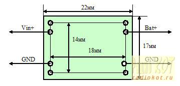

Дополнительный модуль может быть изготовлен в тех же размерах, что и модуль ТP4056 (22мм*17мм) с теми же 4 отверстиями (пинами) по углам плюс 2 входных пина для подачи питания и плюс 2 выходных пина для подключения АБ. Дополнительный модуль соединяется 4 проводящими штырьками с модулем ТP4056 через пины один над другим как этажерка.
Рисунок 3. Размеры дополнительного модуля.

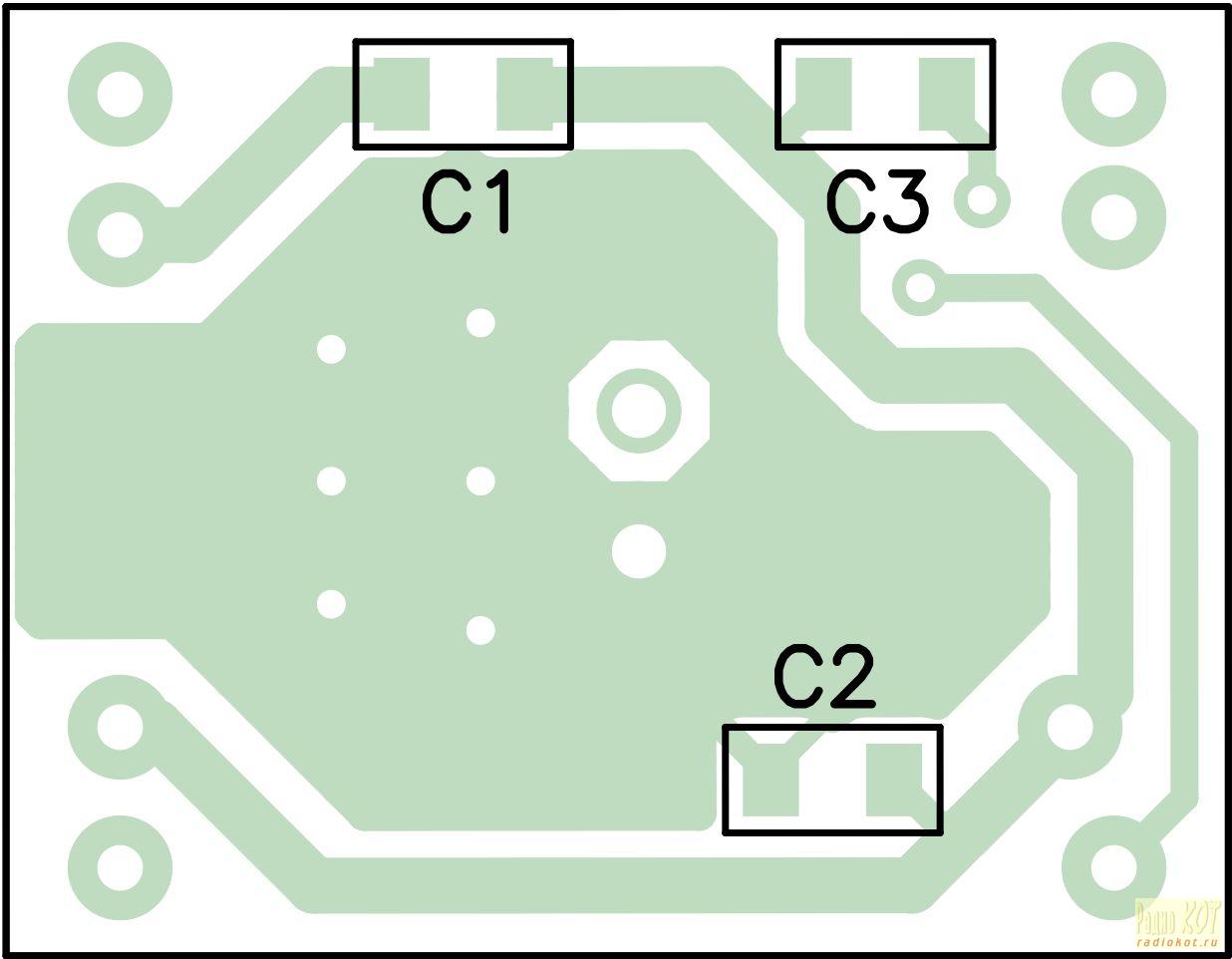

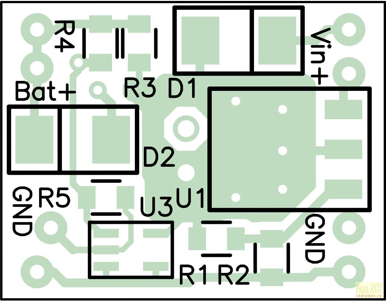

Рисунок 4. Сборочный чертёж верхнего слоя платы дополнительного модуля.

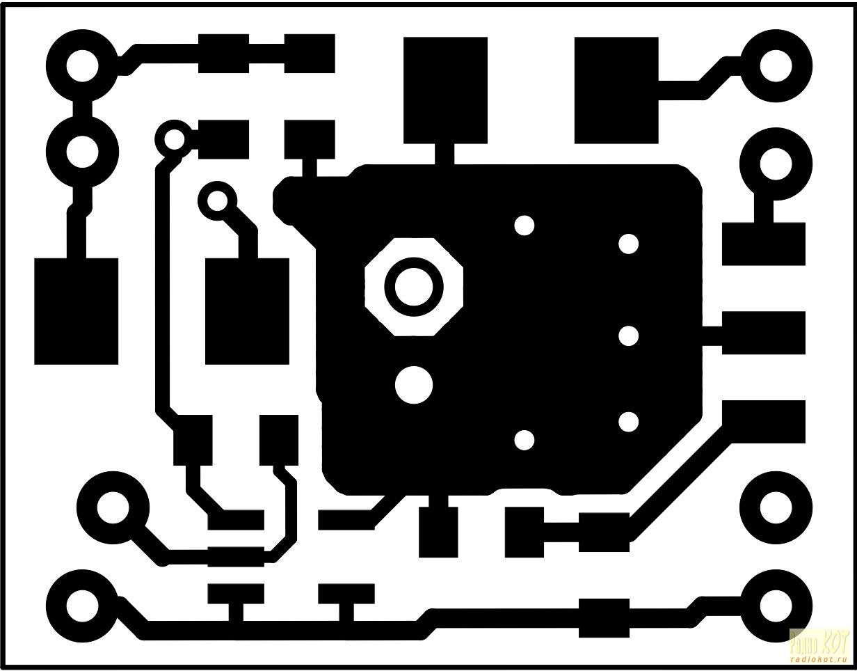

Рисунок 5. Рисунок верхнего слоя печатной платы дополнительного модуля.
Рисунок 6. Сборочный чертёж нижнего слоя печатной платы дополнительного модуля.
Рисунок 7. Рисунок нижнего слоя печатной платы дополнительного модуля.
Печатную плату при необходимости можно немного удлинить с одной или с двух сторон для добавления в ней 2-х отверстий для крепления этого доп. модуля (вместе с модулем TP4056) в корпусе ЗУ.
На плате доп. модуля предусмотрена возможность установки выводного светодиода вместо одного из двух SMD-светодиодов, расположенных на плате модуля TP4056. Это может быть удобно для выведения светодиода на поверхность корпуса, в котором расположено ЗУ. В этом случае минусовый вывод этого светодиода надо соединить с платой модуля TP4056 отдельным проводником. На выбор: можно индицировать заряд или его окончание. При этом SMD-светодиод надо удалить, а токозадающий резистор 1кОм оставить. SMD-светодиод параллельно с выводным светодиодом работать не смогут (один будет шунтировать другого). Не следует уменьшать резистор, задающий ток через светодиод на плате TP4056, чтобы не перегружать операционный усилитель этим током.
