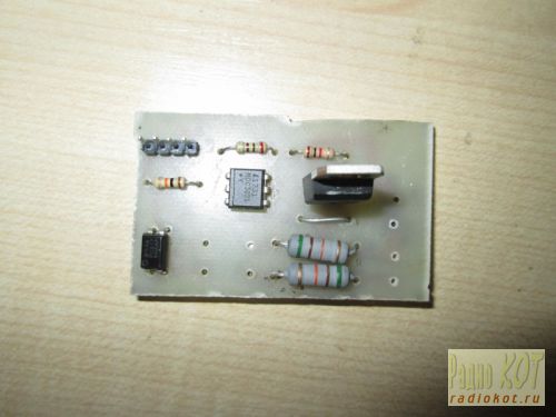

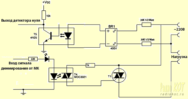

В интернете существует немало статей и схем на тему симисторных диммеров, например таких:
Но у них есть один недостаток. Они требуют постоянного контроля перехода через нуль, а также не очень удобны в использовании из-за способа управления симистором.

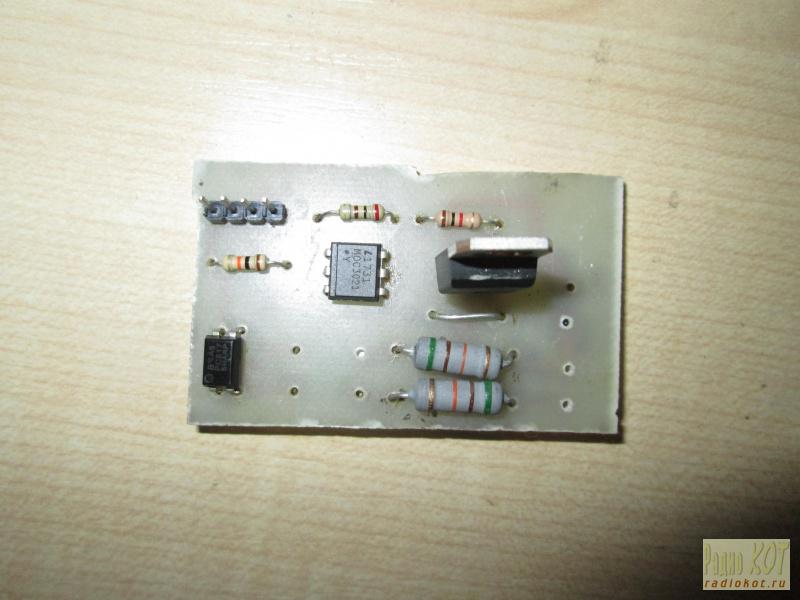

Однако я решил попробовать использовать эту схему. Была разведена и вытравлена плата, впаяны компоненты.
Первый тест на лампочке накаливания прошел успешно, она прекрасно изменяла свою яркость. А вот со светодиодной лампочкой все было немного сложнее. Она просто отказывалась работать. Как потом выяснилось, драйвер лампочки начинает "беситься" при использовании такого способа регулировки (этот диммер просто "обрезает" часть синусоиды), он просто не понимает, что происходит с сетью.

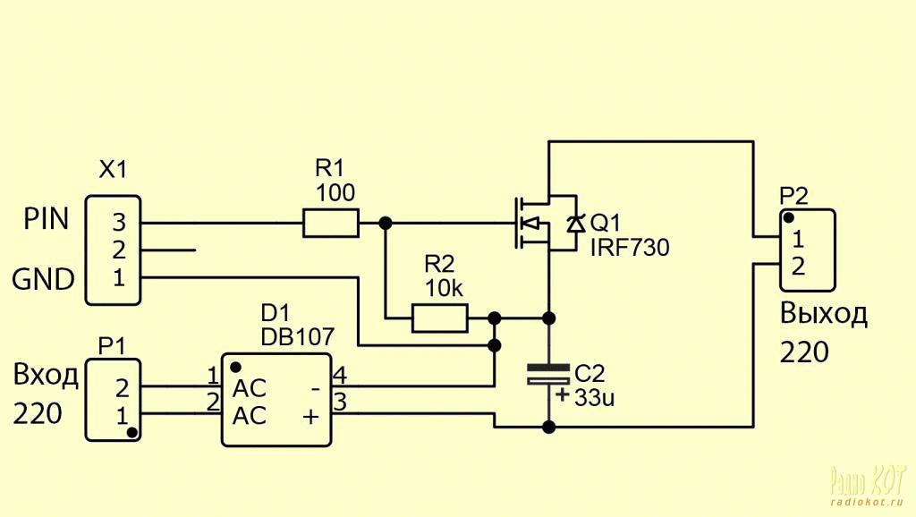

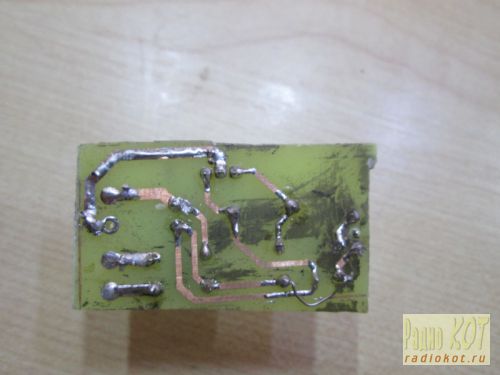

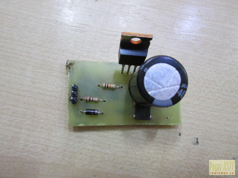

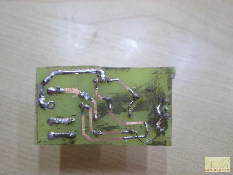

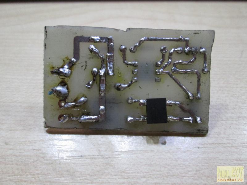

После неудачной попытки, путем мозгового штурма, была придумана следующая схема:

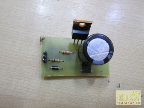

Снова была разведена и вытравлена плата.
Кто знает, тот поймет, а для остальных объясню.

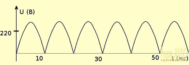

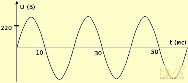

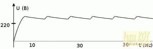

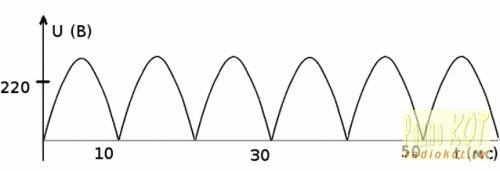

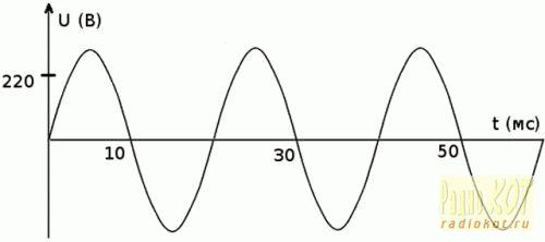

Сетевое напряжение представляет собой переходящую через нуль синусоиду. Транзистор не может управлять таким напряжением. С помощью диодного моста напряжение выравнивается до такого состояния:

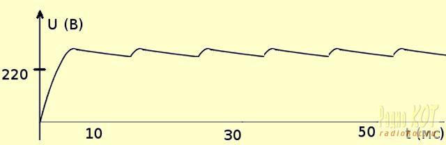

А после сглаживающего конденсатора получается немного пульсирующее, но вполне пригодное для использования напряжение.
Именно это напряжение Arduino и "кочегарит" с помощью MOSFETа и обычного ШИМа. Но у этой схемы есть существенный для некоторых недостаток: при неполной яркости лампочка начинает пищать. А в целом, эта схема дешевле и проще симисторной.
