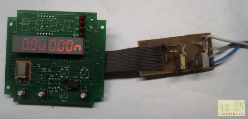

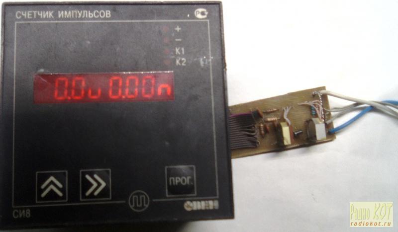

Доброго времени суток. Прошу меня не судить строго т.к это мой дебют статьиписания да и программирования на сях. Хочу предоставить вашему вниманию модификацию овновского  счётчика импульсов на мк pic16f77 в вольтамперметр. Случилось сие поделие в связи с качественной подготовкой  воздуха охлаждения приборов на предприятии. Т.к в воздух обильно добавляются пары кислот - редкое устройство тут надолго задерживается. В итоге накопилось некоторое количество вполне себе годных "пикдуино" :) на мк pic16f77. По вопросу утилизации сего прибора случилась драка с жабой и естественно, я был повержен.

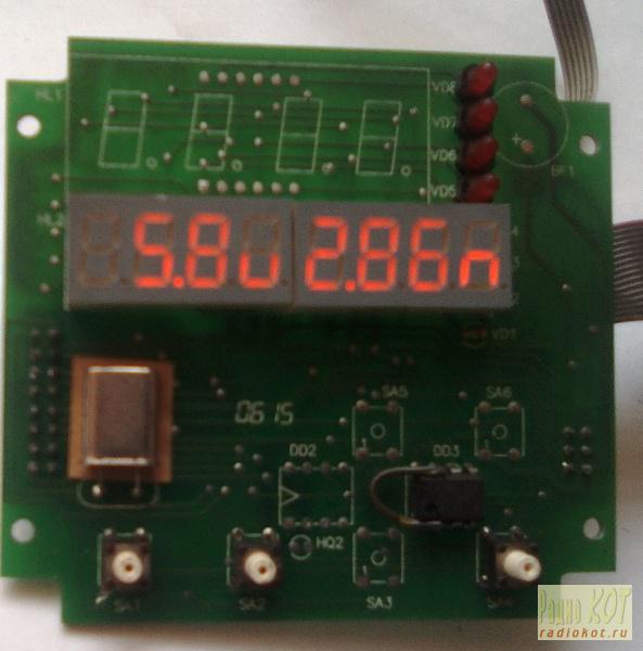

В счетчике обычно сгнивает высоковольтная часть, кнопки, память, контакты а семисегментный индикатор и мк дохнут редко. Было принято решение их задействавать.
После снятия схемы с платы в протеус (да простят меня овновцы) был разработан небольшой блок модуль с опорным в 2.5 вольта, операционником и делителем.  Можно было использовать питающее как опорное но стабилность  была бы не ахти  да и выход операционника при питании вместе с мк в до 5 вольт не дотягивал бы.  В связи с тем что ацп 8битный верхний порог измерения напряжения 25,5 вольт с шагом в 1 десятую а тока - 5 ампер  с шагом в 2 сотые.
 Светодиоды, кнопки и микра памяти не задействованы, из проекта их можно удалить. Софт был написан по мотивам статьи вольтамперметра на pic16f676 на Alex_Ex.
Питание 8~15в, Если мычка вместо крена то 5.
Макс напряжение:0~25,5В.
Макс ток:0~5А.
Рис. 1 В корпусе
Рис. 2 Плата
