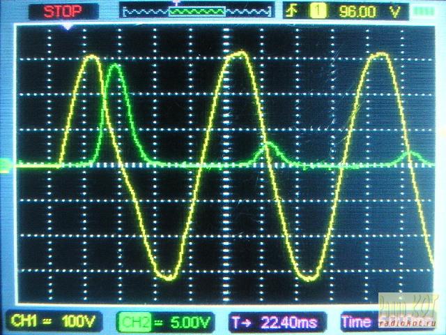

Проектируя сварочный таймер, воспылал желанием оценить величину пускового тока.
Вводные:
Сечение Ш-образного железа 32 квсм.
Индуктивность обмотки:
полное включение - 0,35 генри
частичное включение - 0,15 генри
Ток холостого хода:
полное включение - 0,15 А
частичное включение - 3,0 А
Измерения тока проводились осциллоскопом Hantek 2D42, с помощью шунта сопротивлением 0,15 ома.
Масштаб тока (зелёная линия) на всех осциллограммах - около 33,3 А в клетке.
Масштаб напряжения (жёлтая линия) - 100 вольт в клетке.
Включение симистора производится в начале полупериода.
Фиг.1
Пусковой ток на холостом ходу при частичном включении первичной обмотки достигает 90 ампер, при средней длительности импульса около 5 миллисекунд.

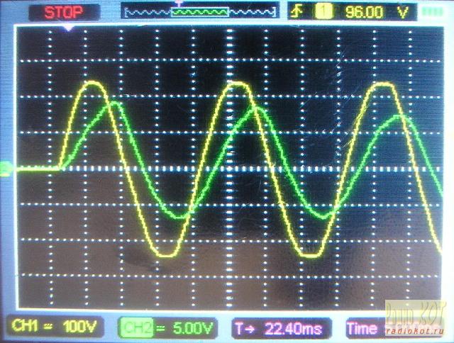

Фиг.2
Пусковой ток на холостом ходу при полном включении первичной обмотки, не более 25 ампер, при средней длительности импульса около 5 миллисекунд..

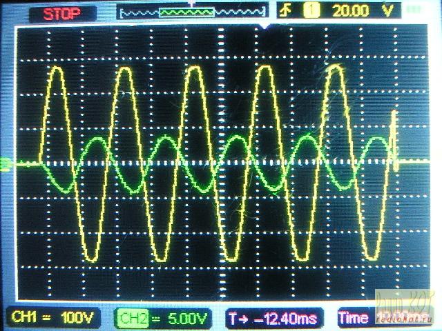

Фиг.3
Пусковой ток под полной нагрузкой, при частичном включении первичной обмотки достигает 60 А, и мало отличается от амплитуды рабочего тока в цикле сварки (около 50 А).

Здесь приношу извинения за перевёрнутую осциллограмму тока - напутал, подключая крокодилы к шунту. ))))
Надеюсь эти картинки помогут кому-то немного разобраться в скользком вопросе о пусковых токах, и сделать правильные для себя выводы.
Напомню, что популярный симистор BTA40 по документации, обязан выдерживать пиковый ток до 400 ампер в течение полного периода (20 миллисекунд).
