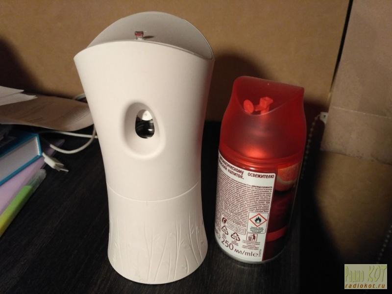

Недавно приобрёл автоматический освежитель воздуха. Это устройство, которое периодически распыляет ароматический аэрозоль из вставляемого внутрь заменяемого баллона. Внутри расположен таймер, управляющий электродвигателем, который через редуктор при помощи нехитрого механизма нажимает на клапан баллончика. Таймер периодически на короткое время (около 1сек.) подаёт питание на электродвигатель. Работает от двух элементов питания типа АА.
К сожалению устройство оказалось не очень удобным:
  • таймер устройства имеет возможность выбрать лишь один из трёх интервалов срабатывания;
  • аэрозольный ароматизатор для маленького помещения весьма сильный, при использовании устройства на максимальной мощности (частоте распыления) аромат может не выветриваться и вызывать дискомфорт, а на минимальной его эффективность может оказаться недостаточной;
  • распылитель может сработать в момент нахождения пользователя в помещении;
  • лично у нас большую часть времени все проживающие находятся не дома, поэтому распылитель по таймеру зря расходует аэрозоль и батарейки — производитель заявляет до 60 дней работы одного баллона (на минимальной мощности), к тому же хотелось бы избежать стойкого постоянного цветочного аромата в помещении.

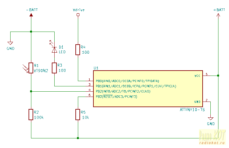

Принципиальная схема устройства
Основа устройства — крохотный микроконтроллер (U1) ATtiny10-TSHR в шестилапом корпусе SOT23-6 производства Atmel.
Фоторезистор R1 и резистор R2 образуют светоуправляемый делитель напряжения. Теневое сопротивление фоторезистора — 500кОм, поэтому в темноте на входе PB2 микроконтроллера присутствует высокий логический уровень (около 2.5В при питании 3В). При освещении фоторезистора его сопротивление уменьшается до ~24кОм, на входе PB2 появляется низкий логический уровень (около 600мВ), вызывающий прерывание микроконтроллера и вывод его из спящего режима. При подобранных номиналах ток через резисторы делителя составляет не более 27мкА в активном режиме и не более 5мкА в режиме ожидания (в темноте).
Изменение чувствительности фотодатчика можно производить подбором резистора R2.
Светодиод D1 служит для индикации состояния устройства.
Резистор R3 — токоограничивающий для светодиода.
С выхода Vdrive (выход PB0 контроллера U1) через резистор R4 подаётся управляющий сигнал на базу ключевого транзистора, оставленного на штатной плате освежителя.
Светодиод D1 — из набора ЧИП-светодиодов EK-HL1206RGBWY, сверхяркий, зелёного цвета (тип 1206, паспортный макс. ток 20мА, напряжение падения 3.0 … 3.3В, угол свечения 130град.) Выбранный светодиод даже при малом токе питания обеспечивает значительную яркость свечения.
Фоторезистор — VT90N2. При применении другого может потребоваться корректировка R2. Остальные резисторы — SMD типоразмера 1206.

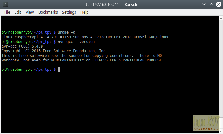

У меня в наличии имеется плата одной из первых версий: Raspberry Pi 1 Model B 512 (2011.12). При попытке использовать pi_tpi оказалось, что утилита разработана для более новых версий Raspberry Pi — у моей (старой) малины отличается начальный адрес портов GPIO (0x20200000 вместо 0x3F200000 для новых версий). Поэтому исходная версия утилиты была форкнута в мой репозиторий pi_tpi на GitHub где я внёс несколько исправлений.
На малине установлена операционная система Raspbian. Версии ядра Linux и компилятора avr-gcc:
Сборка утилиты pi_tpi выполняется из консоли следующим образом:

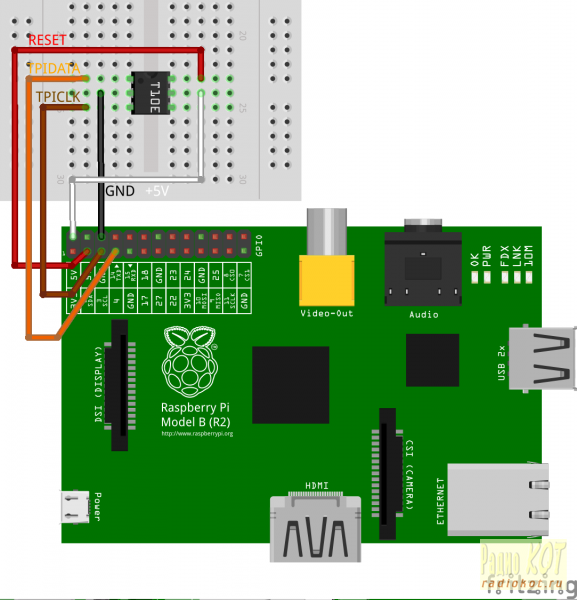

Для подключения микроконтроллера к программатору использована панелька HST6-W (DIP6-SOT23-6) производства ROMSERVICE. Для простоты использована беспаечная макетная плата.
Схема подключения микроконтроллера к Raspberry Pi:
При подключении к Raspberry Pi следует соблюдать осторожность — порты GPIO здесь никак не защищены и могут быть легко повреждены.
Контроллер подключён к линии питания +5В. При питании от линии 3.3В оказалось, что память контроллера читается, но запись произвести не удаётся.

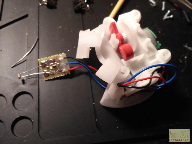

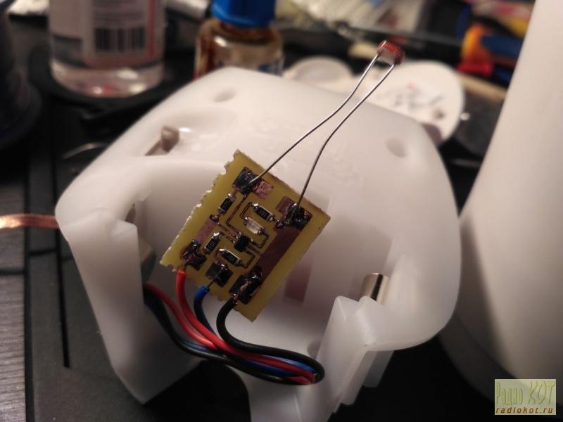

Конструкция

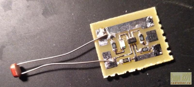

Печатная плата устройства выполнена с помощью плёночного фоторезиста Ordyl Alpha 350. Фотошаблон выполнен на матовой плёнке KIMOTO Laserfilm для лазерной печати. Плёнка дорогая, но очень качественная и используется для фотошаблонов небольшими фирмами, которые производят штампы и печати. Тонер уплотнён аэрозолем Density Toner. Засветка самодельной матрицей из УФ светодиодов.
Внешний вид распаянной платы:
Применённый микроконтроллер размером не превышает размер светодиода =)

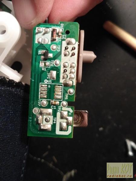

При выборе автоматического освежителя для доработки следует обратить внимание на возможность его лёгкой разборки — в приобретённом экземпляре моторный блок крепится на 4 самореза под крестовую отвёртку и допускает многократную разборку. Вероятно, освежители иных производителей могут иметь конструкцию, защищённую от разборки.

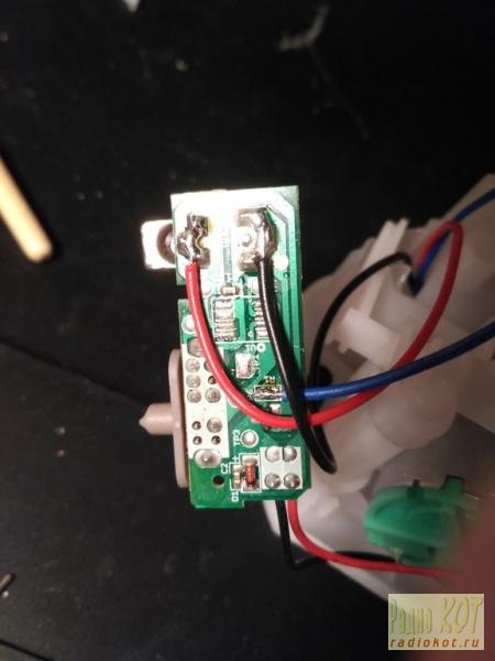

На штатной плате освежителя оставлены: переключатель режимов работы (не используется), ключевой транзистор двигателя (Q1), защитный диод (D1), контактные ламели батарейного отсека, керамические конденсаторы (C1, C2). Удалены микросхема таймера (U1) и резистор (R1). Отпаивать элементы следует с осторожностью из-за низкого качества материала платы — при перегреве дорожки легко отслаиваются, плата тонкая и легко деформируется.
Разработанная плата фотодатчика тремя проводами (синий — управление двигателем, красный — плюс, чёрный — минус/GND) подключена к контактам питания и базы транзистора Q1 (площадка резистора R1) на плате освежителя и размещена в корпусе освежителя рядом с батарейным отсеком, снаружи от моторного блока.
Фоторезистор выведен наружу через отверстие в крышке устройства.
Плата размещена светодиодом в сторону передней стенки устройства — сверхяркий светодиод даже при небольшом токе питания красиво подсвечивает корпус освежителя изнутри изумрудно-зеленым светом.
Обратите внимание, чтобы светящийся светодиод не засвечивал каким-либо образом фотодатчик, иначе устройство не будет уходить в режим ожидания.
При пайке платы следует особое внимание обратить на полярность включения светодиода и полярность подключения к источнику питания. Несмотря даже на предварительную проверку полярности светодиода мультиметром, при сборке уже второго устройства мне «удалось» подключить светодиод задом-наперед — при первом же включении он ожидаемо вышел из строя.
Провода после подпайки к плате датчика я залил термоклеем из клеевого пистолета и продул каплю клея феном паяльной станции при температуре ~150 градусов для улучшения заливки.
Собранная без ошибок конструкция начинает работать сразу. При проверке и эксплуатации устройства следует соблюдать осторожность во избежание попадания аэрозоля в глаза.
После разработки было изготовлено 4 экземпляра данного устройства. При постоянной эксплуатации в течение полугода начальный баллон аэрозоля и батарейки не менялись ни разу.
