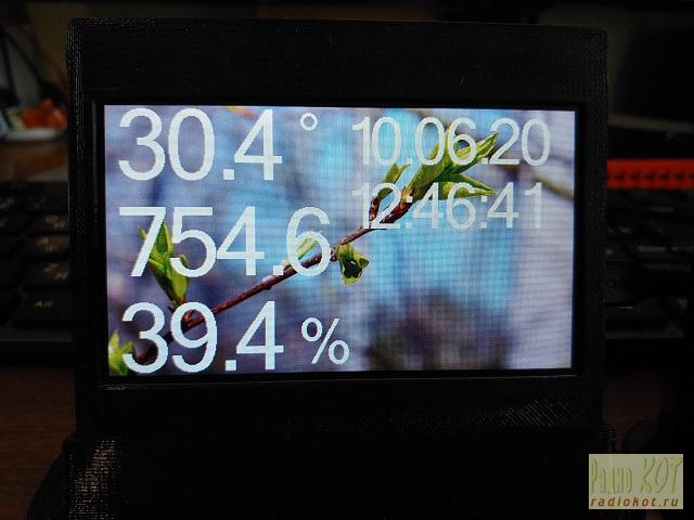

Так случилось, что попалась мне в руки плата с МК и экраном, спасибо radioandrei74, а что нужно делать с лишними платами  - правильно, термометры. Представляю Вашему вниманию метеостанцию с функцией фоторамки, выглядит это как-то так, когда датчики не подключены:

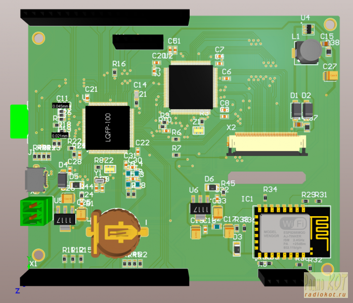

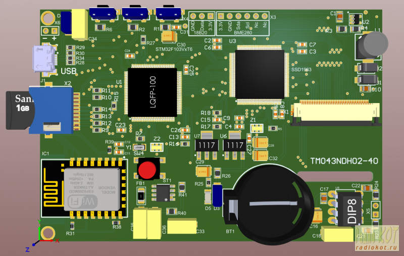

Посмотрим на плату поближе, деталей мало, поэтому добавлять схему кажется лишним, да и цветные слайды всегда лучше скучных схем:
Что мы имеем- МК stm32f103vet6, контроллер дисплея SSD1963, модуль вайфай (какой градусник в 2020 году без вайфая?). Собственно все, остальное питание. Плата универсальная, изначально под метеостанцию не рассчитана, поэтому самих датчиков на плате нет, но портов выведено много, это хорошо. DS18b20 подключаем к GPIOA PIN_0; AM2320(нужен для BMP280), или BME280 GPIOB - SDA PIN_9, SCL PIN_8. Можно использовать сенсор тачскрин, можно сэкономить на экране (без сенсора они дешевле) и запаять кнопки или энкодер на GPIOE - PIN_4, PIN_5, PIN_6.

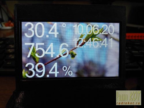

Подключаем датчики и любуемся

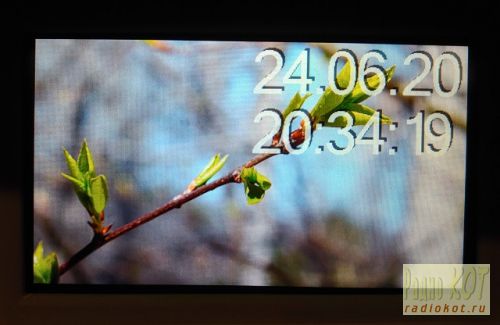

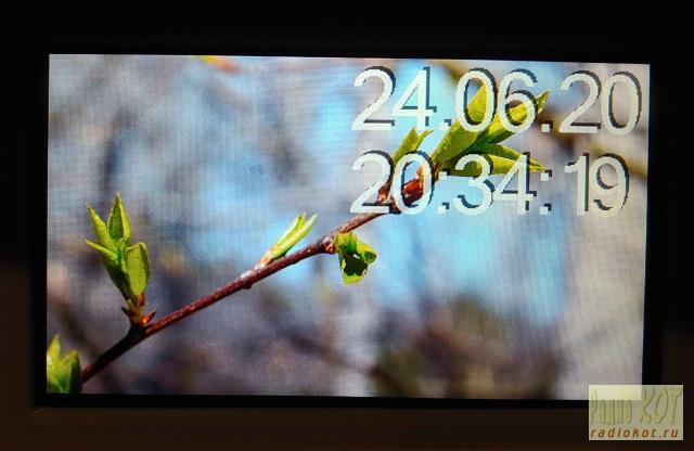

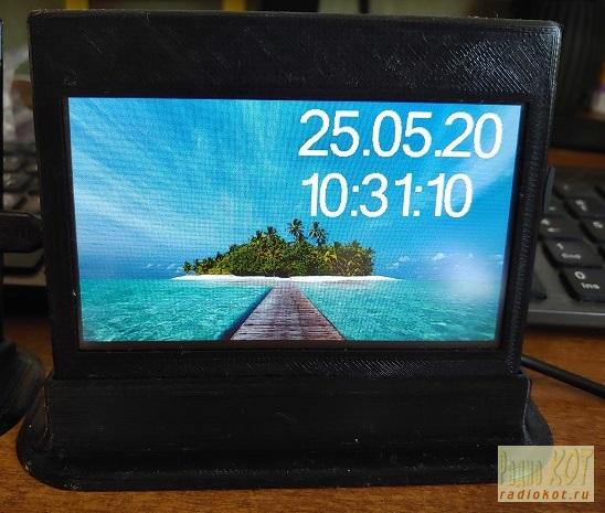

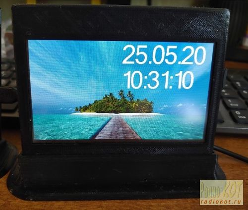

Уже интереснее, добавляем прозрачность шрифтов и тень (цвет меняется нажатием клавиш больше - меньше), вроде красивее (фоторамку с датчиками подарил, у меня пока часы вышли вместо градусника, но это временное)

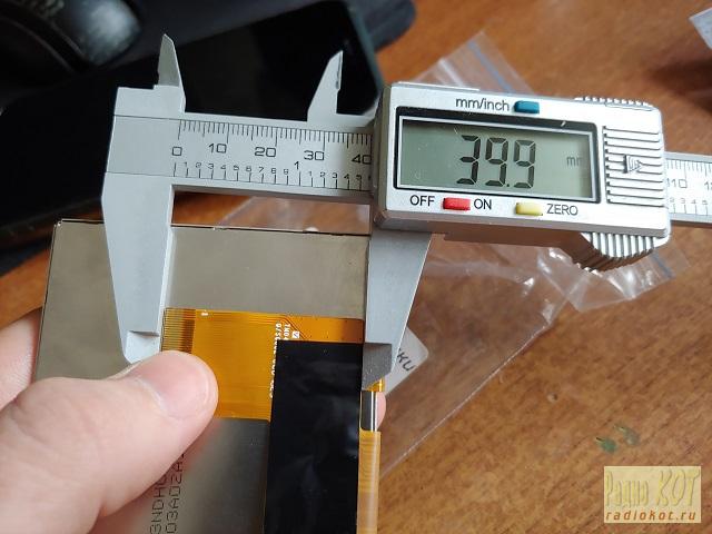

Дисплей применен TMO43NDH02 разрешением 480х272 диагональю 4,3 дюйма. На удивление дисплей распространен на Али. Он применялся в регистраторах и в некоторых отладочных платах, от NXP точно видел такой. Применение внешнего контроллера дисплея, с одной стороны, кажется излишним, ведь есть куча дисплеев со встроенными контроллерами, но это на первый взгляд, если присмотреться к параметрам SSD1963, то выясняется, что он рассчитан на разрешение 864х480, а не как встроенные контроллеры, которые поддерживают только разрешение экрана. А что это значит - то, что у простого микроконтроллера STM32f103 появляется куча оперативной памяти. Наверное, вы уже обратили внимание на прозрачные шрифты - да, да, памяти настолько много, что мы спокойно храним пару лишних кадров и без особых напрягов можем отрисовывать экран без видимых мерцаний. На всякий случай длину шлейфа измерил, бывают разные, нужно 39,9 мм - ни больше, ни меньше. Теперь о вайфай, это ESP8266, всеми проклятая по проекту GFXscope. Но спешу вас успокоить, ее нужно просто запаять, никаких смен прошивок, никаких переходников на ком порт и танцев с бубном вокруг ESP, которая не хочет шиться! Она нужна в первую очередь для красоты, спинка у нее блестит гордым названием wifi. Это её самая главная функция, но еще она выполняет две подфункции - передача данных на сайт Народмон и синхронизацию времени (подводит только минуты и секунды, если все остальное правильно выставлено).

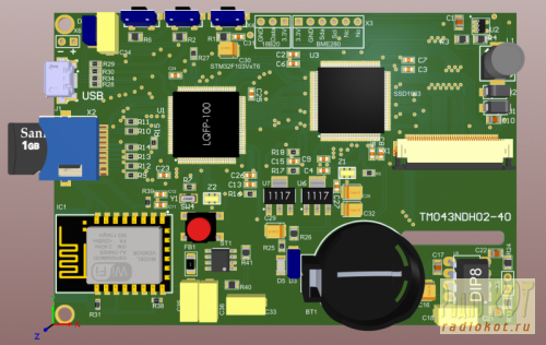

Для себя я собрал устройство на той плате, что была - на универсальной плате. Но она имеет некоторые недостатки, вытекающие из-за универсальности - много лишних деталей и разъемов. Чтобы не путать молодых котов я попросил radioandrei74 развести плату именно под метеостанцию. Он любезно сделал для нас новую печатку, за что ему привет и спасибо! Смотрим:
На вид более благородно, видим разъем для датчика давления/влажности и датчика температуры. На мой взгляд, отлично! Но корпус на нее я не рисовал пока, но это поправимо.

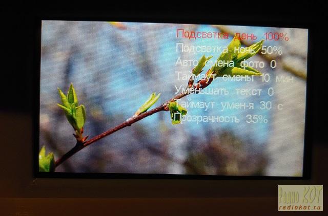

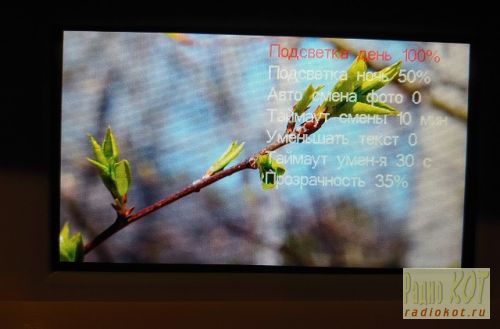

По работе с прибором. Картинки сохраняем в формате BMP разрешением 480х272, можно по высоте и больше, не страшно, но по длине 480 точек. В фотошопе можно создать пакетную обработку и за пару минут пересохранить все любимые фото в нужном формате и разрешении. Для программирования названия точки доступа кладем на флешку файл WIFI.txt, в котором пишем имя нашей точки доступа и через пробел пароль, далее нажимаем интер и сохраняем файл. Кнопки больше, меньше, ОК. В настройки заходим по долгому нажатию ОК. Смена картинок - короткое нажатие ОК. Смена цвета шрифта  - короткое нажатие больше / меньше. Если есть тачскрин, при включении его нужно откалибровать, для этого перед включением нужно нажать на тач, появятся мишени, по ним нужно нажать, калибровка сохраняется.
