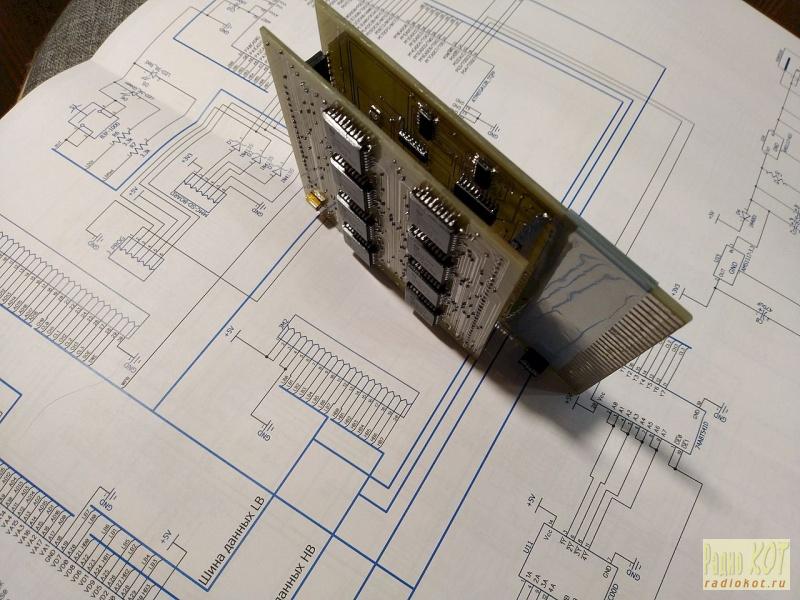

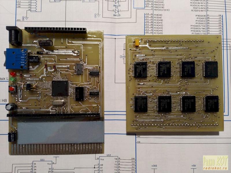

Картридж состоит из двух плат, схемы которых приведены ниже:
Прошивку и печатные платы DipTrace вложил. Фьюзы в микроконтроллере: L=0x1F, H=0xC7, Ext.=0xFF.
Ну а вот так выглядит готовый картридж:
