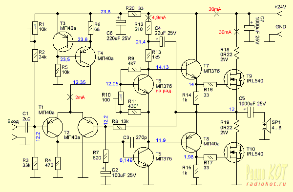

Исторически, серия германиевых транзисторов «МП» применялась до начала 1980-х годов, в таких промышленных аппаратах как усилитель «Одиссей-001», проигрывателях винила «Вега-101», «Аккорд-201», «Россия-321» и других. Далее эти транзисторы считались устаревшими и с появлением в литературе схем С. Филина, была открыта традиция «посорить» такими транзисторами с пользой. Как оказалось - катит оно и в 2020-м. Куда более дефицитны германиевые транзисторы средней и большой мощности (ГТ402, П217), поэтому схема выбрана по принципу: «маломощные транзисторы раскачивают что-либо способное раскачаться и не перегрузить их». Соответственно схема:
Т1, Т2 – первый каскад усиления он же дифференциал для стабильного удержания «середины питания» на выходе. Т3, Т4 – питание дифференциала стабильным током (R6+R20). T5 – второй каскад усиления. Т6 – термостабилизатор. Т7, Т8 – предоконечный каскад. Т9, Т10 – выходной каскад на современных полевиках. По цене они уже примерно как и обычные биполярники. Нужно отметить, что «кремниевая версия» в виде схемы Microcap, с транзисторами IRF530, IRF630 давала несколько худший результат по параметрам. И несколько лучший результат с транзисторами IRL540, IRL2203. Хотя на столь простой схеме, «воздух вокруг сцены» мы конечно же не ловим. Далее схема уже на макетке подгонялась под германий. Резисторы R18, R19 – проволочные, остальные на 0.25W, подойдут и советские на 0.125W. C3 – антивозбудный на ВЧ, тест на невозбуд схема прошла. На завал низких частот влияет C5, на завал верхних – C3, и в теории спад начинается после 180кГц. R20, C6 – фильтр помех по питанию для чувствительных каскадов. Транзисторы МП40а можно заменить на МП21, МП25, МП26 с любой буквой. Заменять их на любой другой из серии МП39…42 нельзя, т. к. все они низковольтные на 15V. МП37б – на МП37а, П307, П308, П309 с любой буквой. Монтаж:

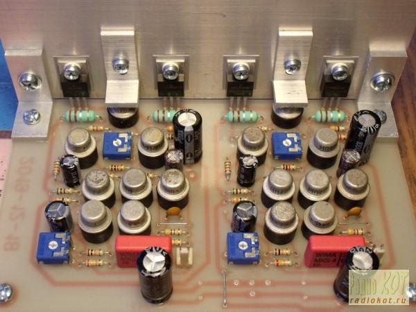

Монтаж выполнен на одной печатной плате, с радиатором из куска алюминия 142х60х6 мм. В теории до средних мощностей такого должно хватить. Все 6 транзисторов закреплены через изолирующие прокладки. После сборки платы, потенциометры R1 установить в среднее положение, а R10 против часовой стрелки (в нижнее по схеме положение).

Настройка усилителя производится с мультиметром на пределе измерения 200mV, где щупы зацеплены на резисторе R18.
  1. Потенциометром R1 установить напряжение на выходе 12V. (Измеряется до конденсатора C5). Если 12V установились, а движок R1 не в середине, это может означать, что T1 не особо симметричен с T2.
  2. Далее, контролируя ток выходного каскада, по падению напряжения на R18, потенциометром R10 наддать ток прогрева. Показание мультиметра до 110mV (500mA), показание с прогревом будет снижаться. Спустя несколько минут выставить холостой ток 30mA. Рассчитывается как 0.007V : 0.22R = 0,031A.
  3. Установка чувствительности обычно не требуется. Она фиксирована на уровне 0.775V = 0dB. За это отвечает резистор R7, меньше сопротивление – больше чувствительность.
