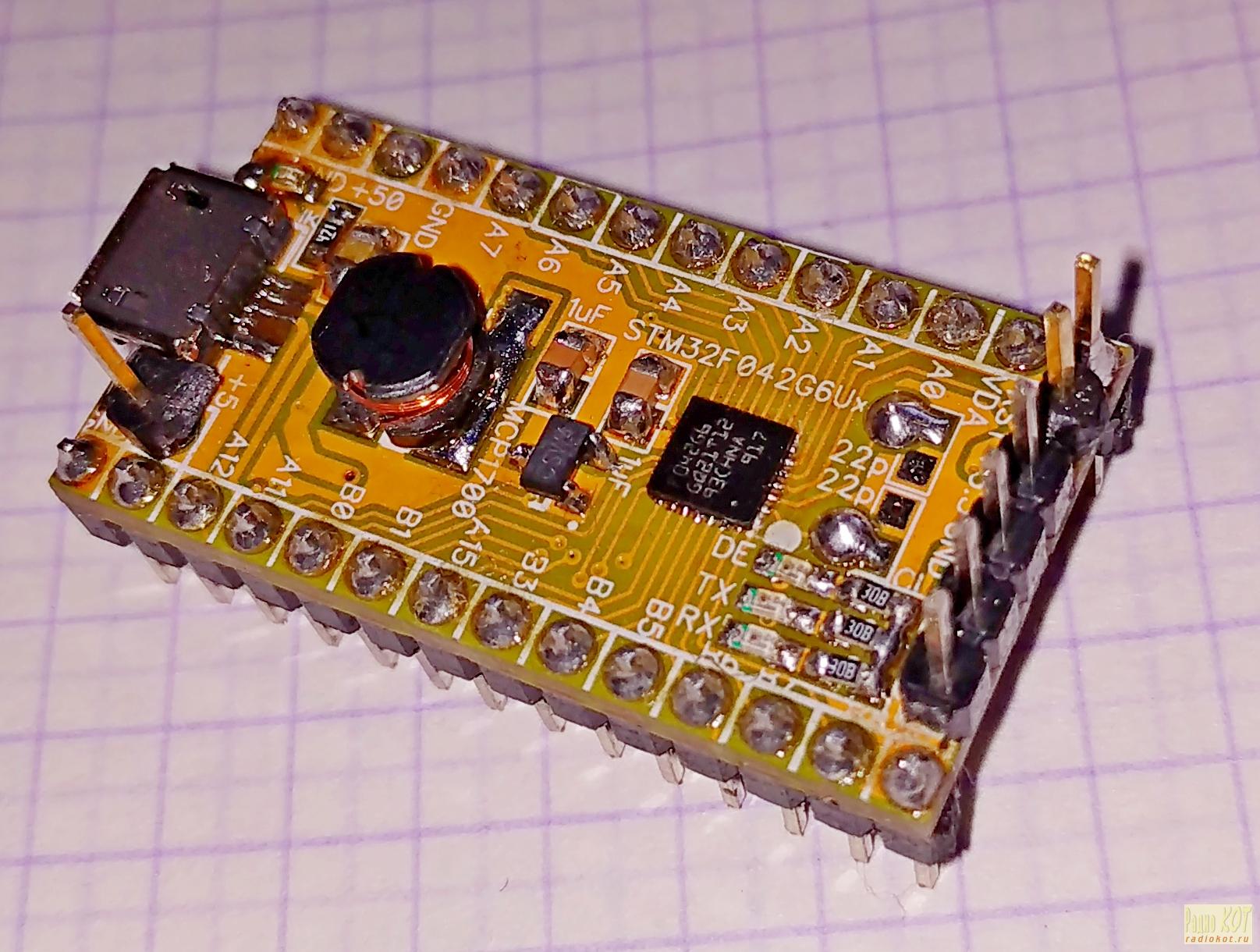

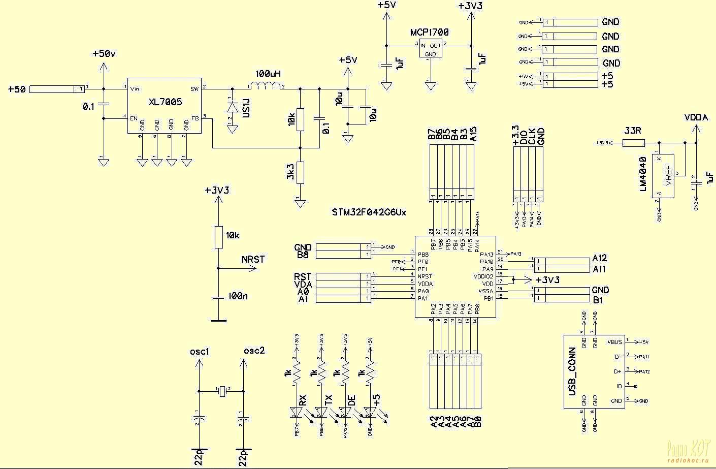

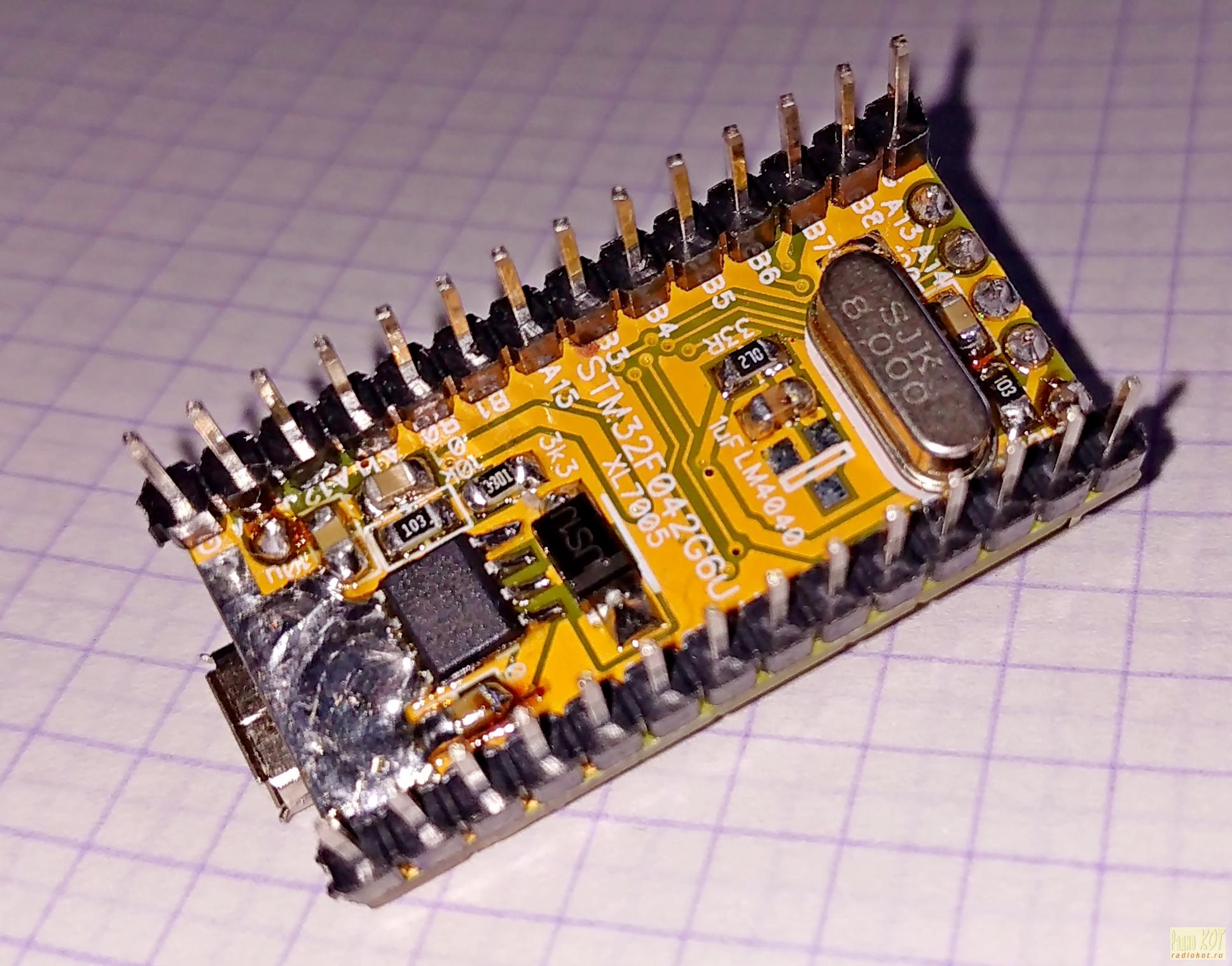

Для изучения контроллеров STM32F042G6Ux была разработана маленькая отладочная плата, по формату похожая на ардуино. Имеет на борту: понижающий стабилизатор напряжения с максимальным входным напряжением 50в., стабилизатор 3,3 в параметрический стабилизатор опорного напряжения 3в, индикаторы UART и microUSB разъем к которым подключена шина USB.
Схема:
Схему и плату можно скачать в архиве:
