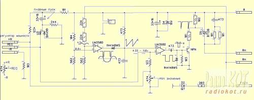

   Недорогие «болгарки» не имееют плавного пуска и регулятора мощности. Для снижения отдачи в момент пуска желательно иметь плавный пуск и бонусом регулятор оборотов.
Можно подключать любые приборы - дрель, нагреватель, лампы, мясорубку и любой коллекторный двигатель.

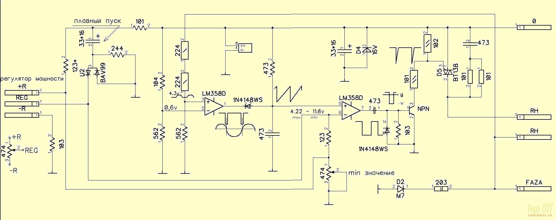

Схема:
   На сдвоенном операционном усилителе LM358 собран детектор нуля и компаратор сравнивающий напряжения задания с напряжением пилы.
   Детектор нуля работает по нестандартной уникальной схеме включения. Особенность в том что при однополярном питании отрабатывает как положительный входной сигнал, так и отрицательный.
   Выход компаратор на LM358 с помощью любого транзистора NPN типа управляет силовым симистором.
   Симистор необходимо установить на небольшой теплоотвод. На схеме сопротивления резисторов указаны в сокращенной форме как указано на СМД резисторах. Например 102 =1к, 103=10к и тд.

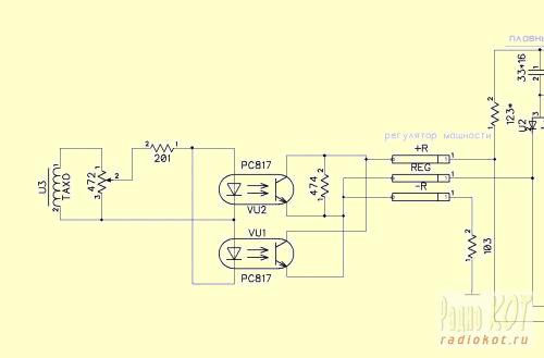

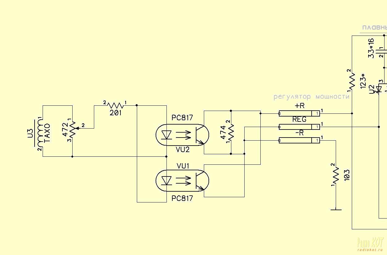

   Если нужно подключить двигатель от стиральной машины и иметь обратную связь по оборотам через тахогенератор. Вместо резистора подключаем выход тахогенератора по схеме гальванической развязки для безопасности использования регулятора.
   Схема подключения тахогенератора:

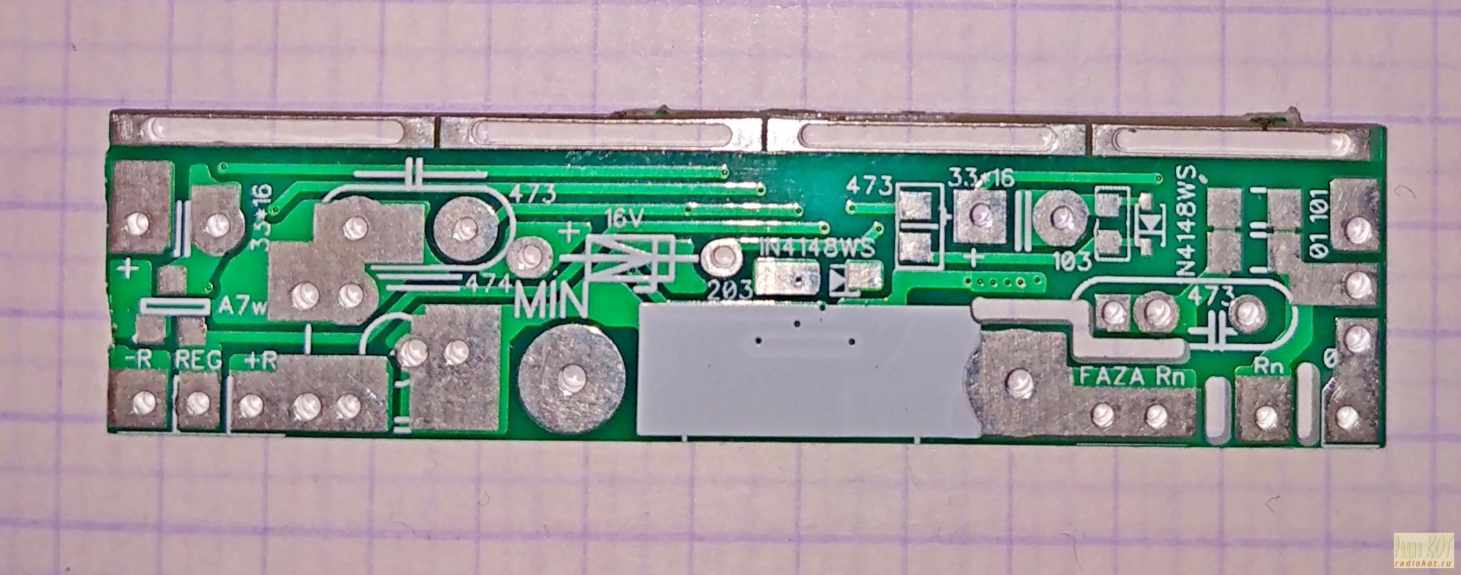

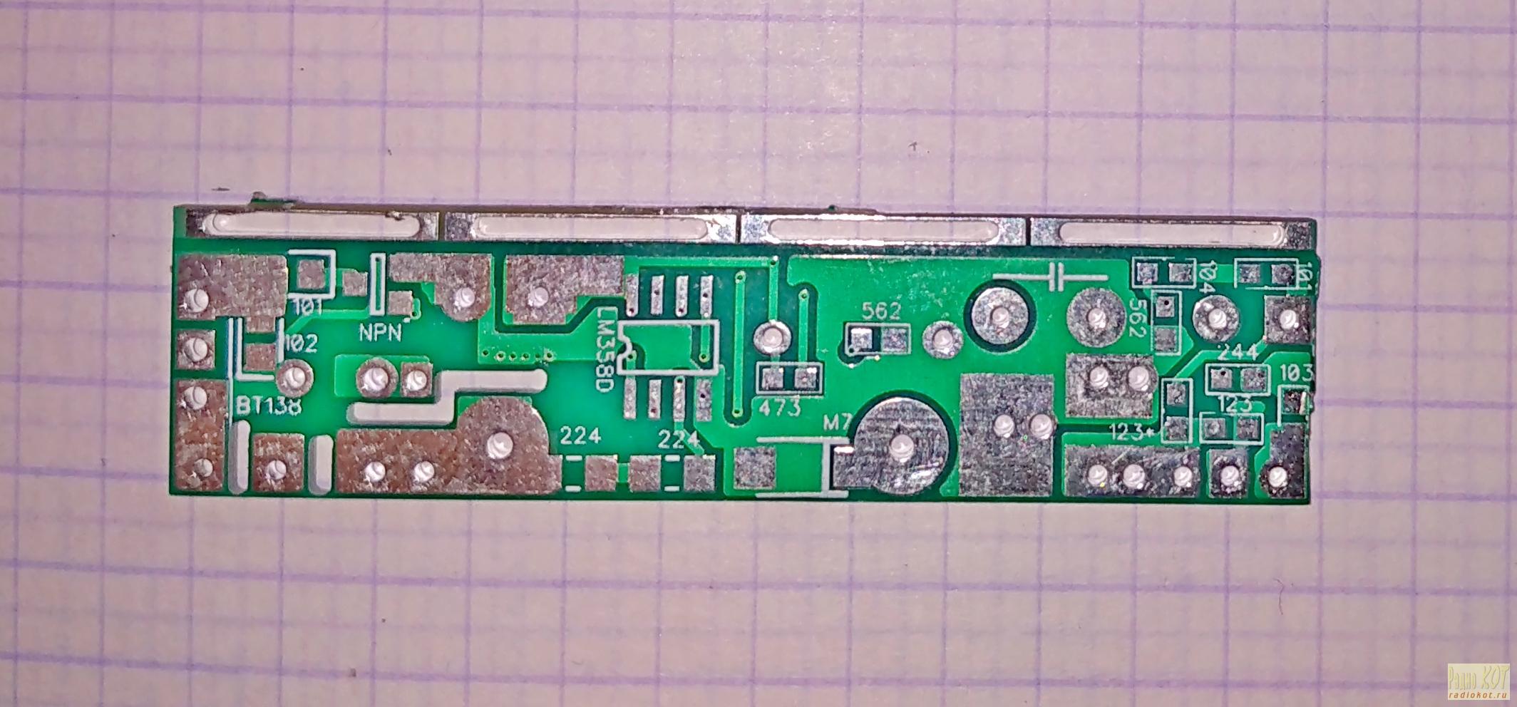

Плата:
