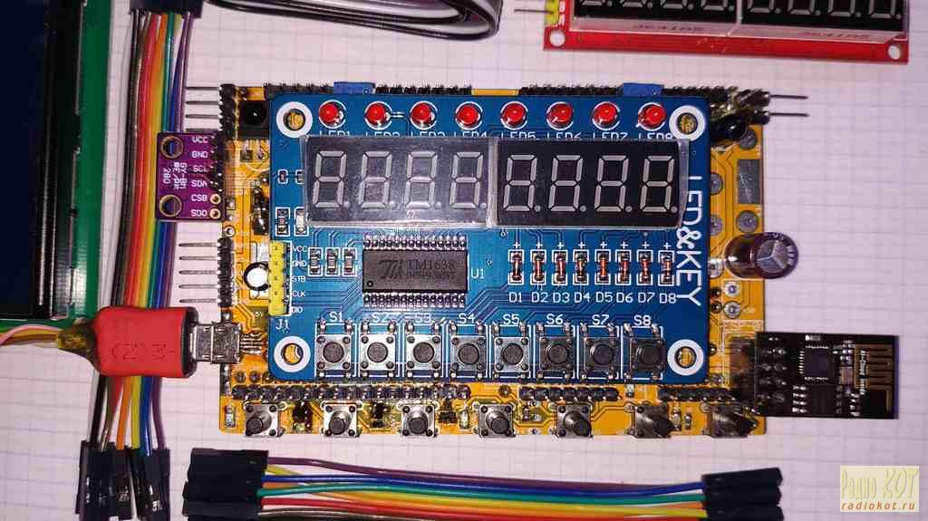

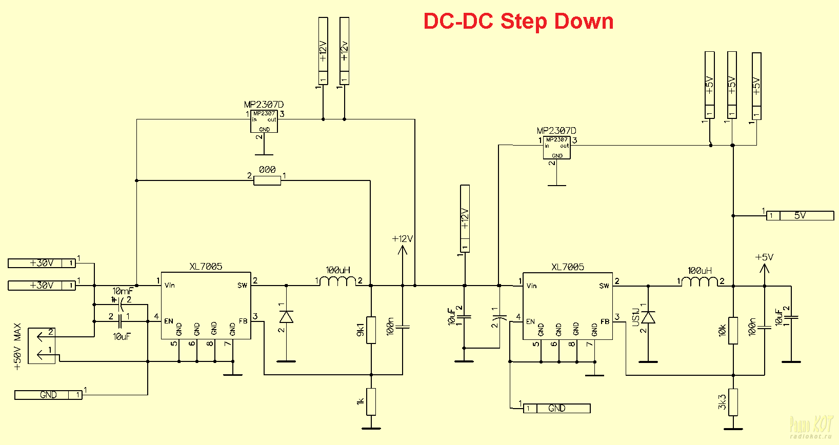

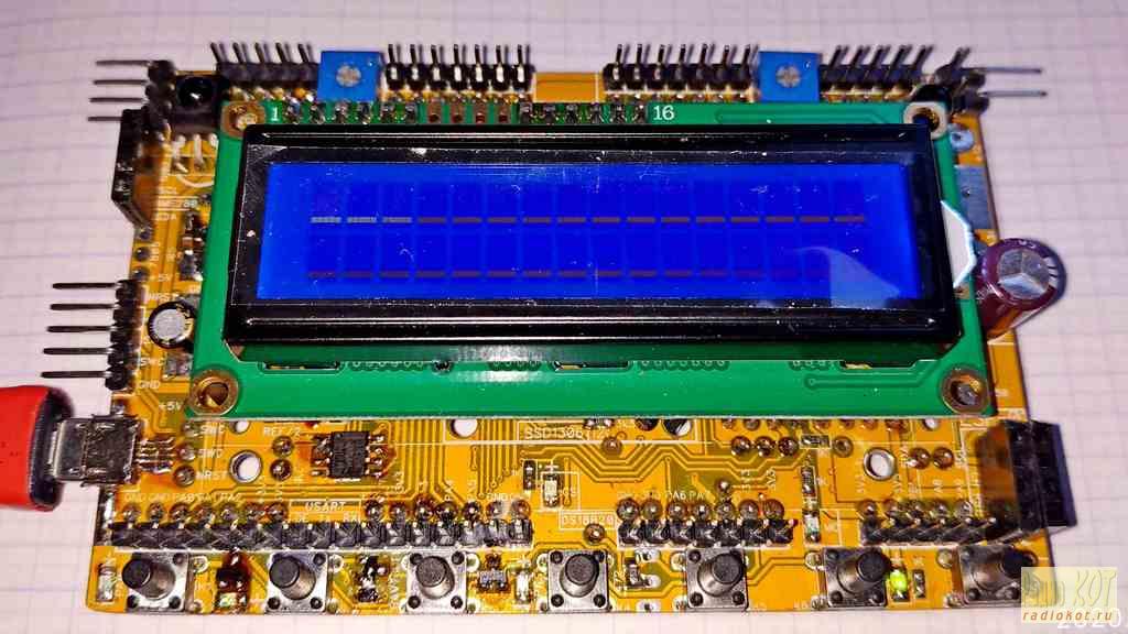

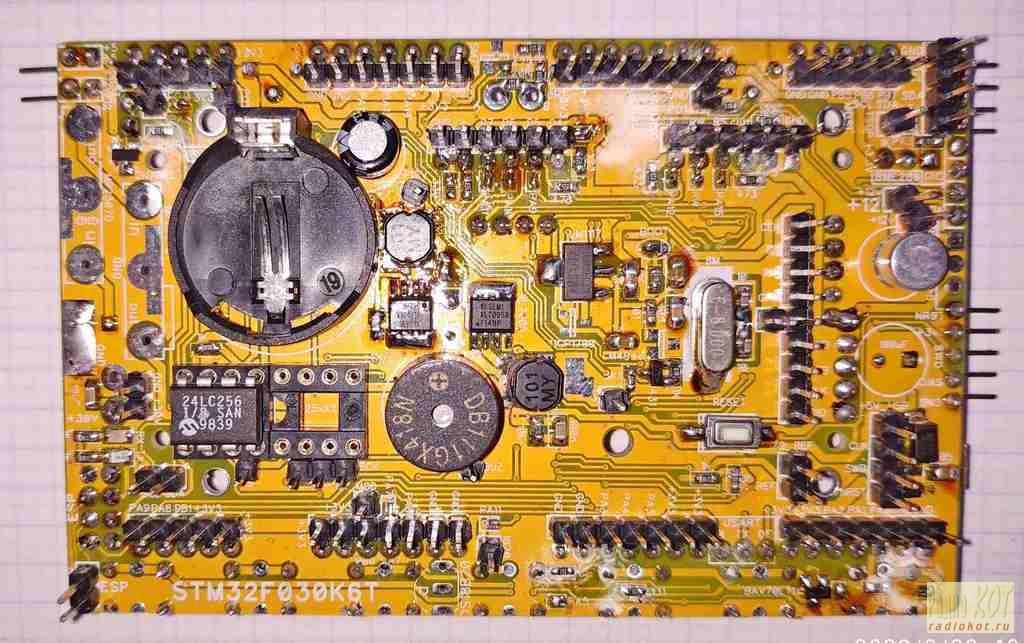

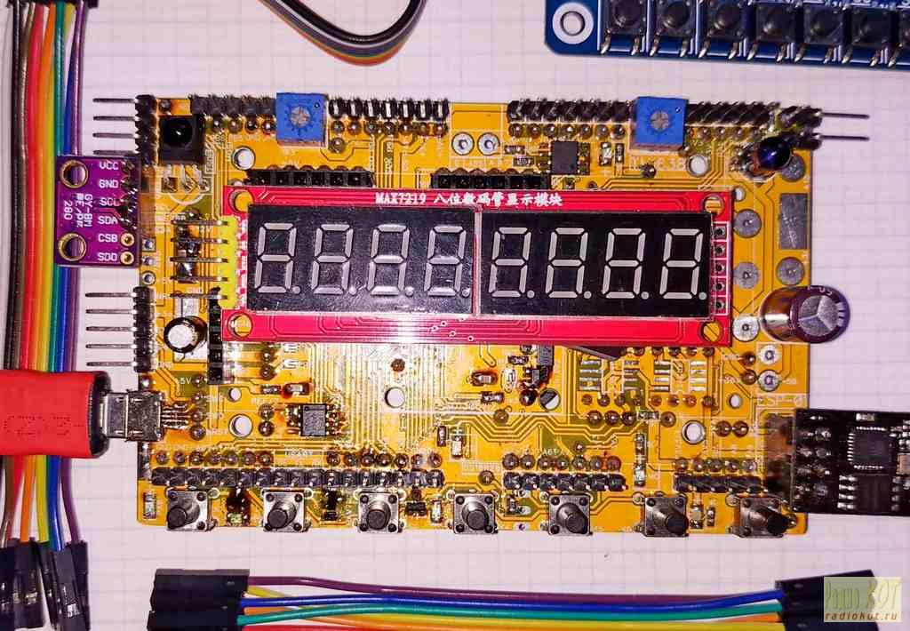

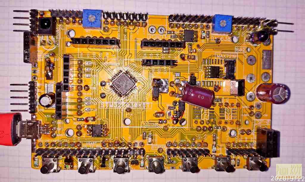

     Для быстрого старта  в STM новичкам нужны на плате кнопочки, светодиоды, быстро подключаемые индикаторы, готовые китайские модули индикаторов, и свободные GPIO чтобы подключать что то своё. Так же плату можно куда либо встроить и оставить в устройстве. У нее на борту имеется два понижающих DC-DC преобразователя XL7005 работающих от напряжения до 50 v. Можно вместо них использовать в качестве стабилизаторов готовые китайские модули на MP2307D или припаять вместо импульсников банально линейник 7805. На все варианты питания есть место в плате.
Платы индикаторов вставляются кажды на свои места.
   Общий вид:
Обратная сторона:
Есть посадочные места с крепежами для быстрой смены индикаторов:
• 1602;
• Готовый модуль на TM1638 с индикатором и клавиатурой;
• Готовый модуль на MAX7219;

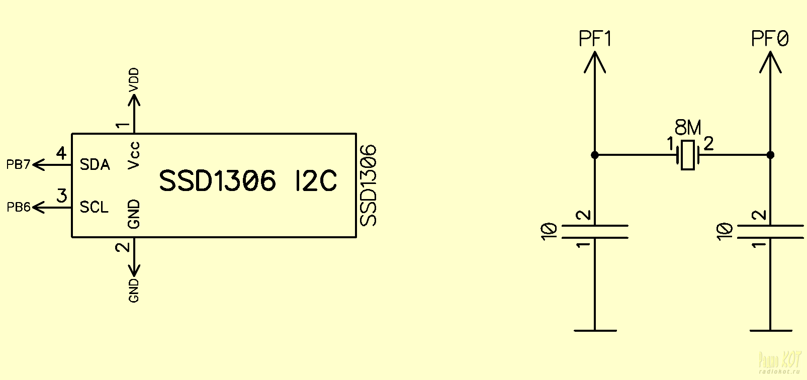

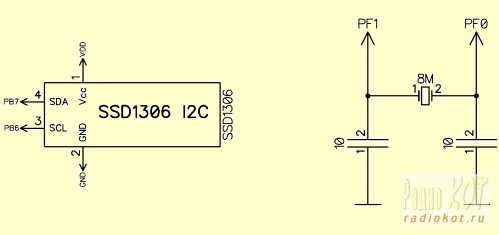

• Индикатор SSD1306;
   Предусмотрена работа с внешней памятью EEPROM типа 24СХХ, и флэш памятью 25х40 и другие. Можно вставить в разъем дип корнус либо впаять SMD;

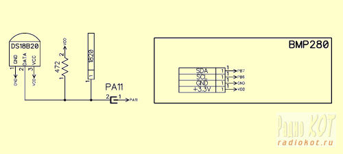

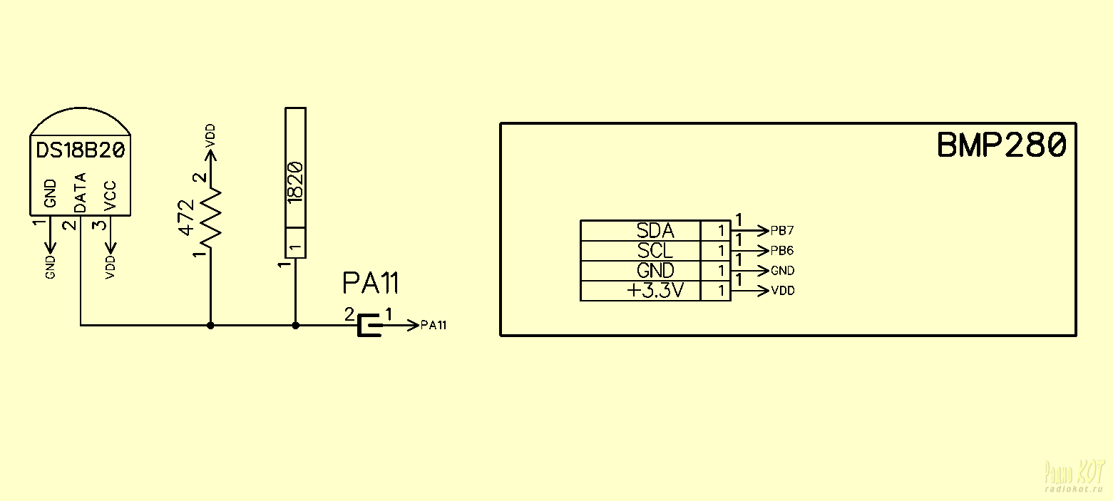

   Можно подключить ESP-01, модуль BME280, датчик температуры DS18B20. Для всего предусмотрено посадочне место на плате.
   На борту имеются места под часы реального времени двух типов DS1307 и DS3231.

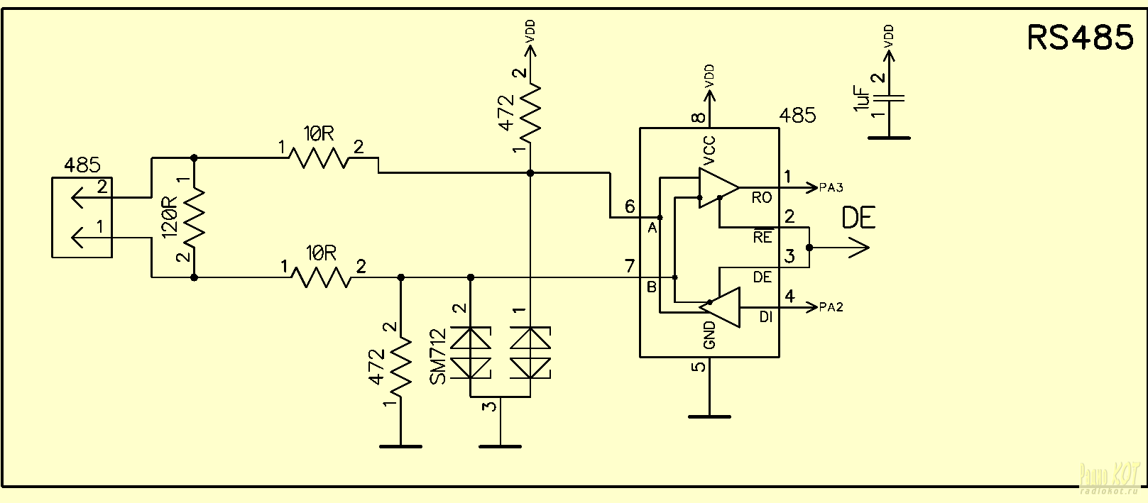

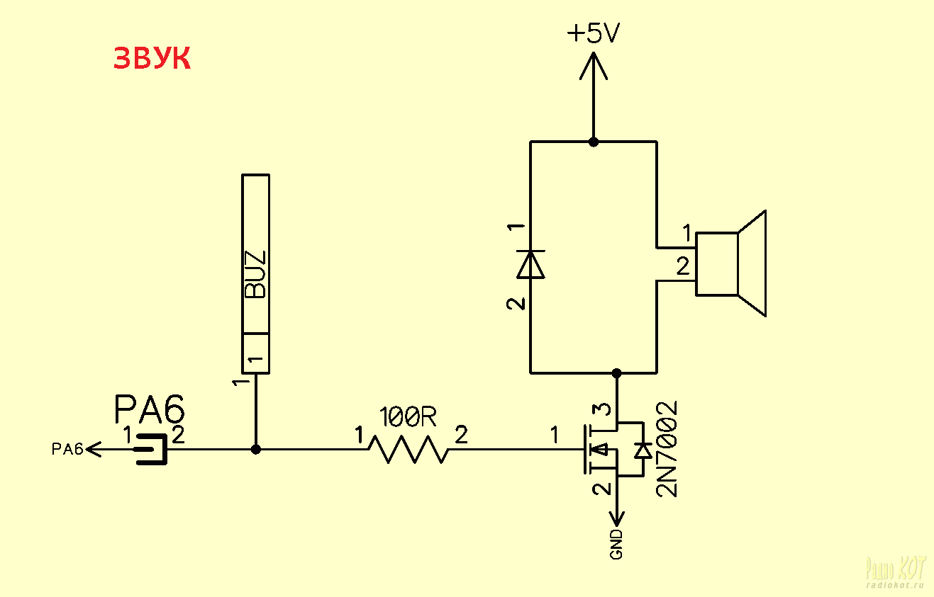

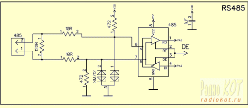

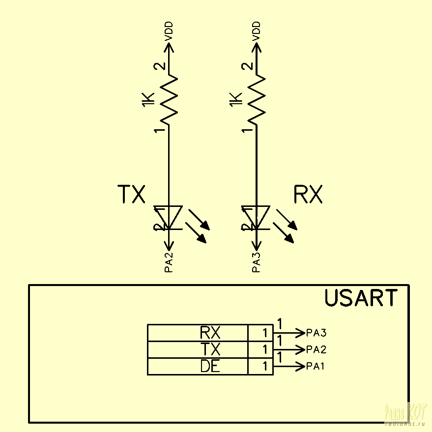

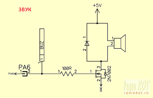

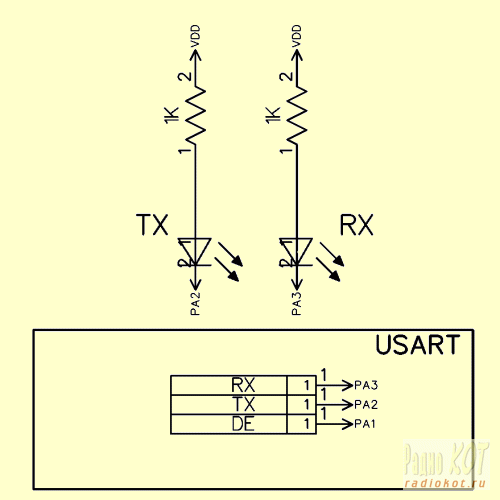

   Предусмотрена схема для работы RS485 интерфейсом. Также есть звуковой излучатель с ключем и предусмотрена возможность работы с IR датчиками.
   Все подключения можно соеденить в соответствии со схемой, если запаять паяемые джамперы. Либо не запаивать их, а произвести соединения проводами с разъемами «мама» - «мама» на нужные вам пины контроллера.

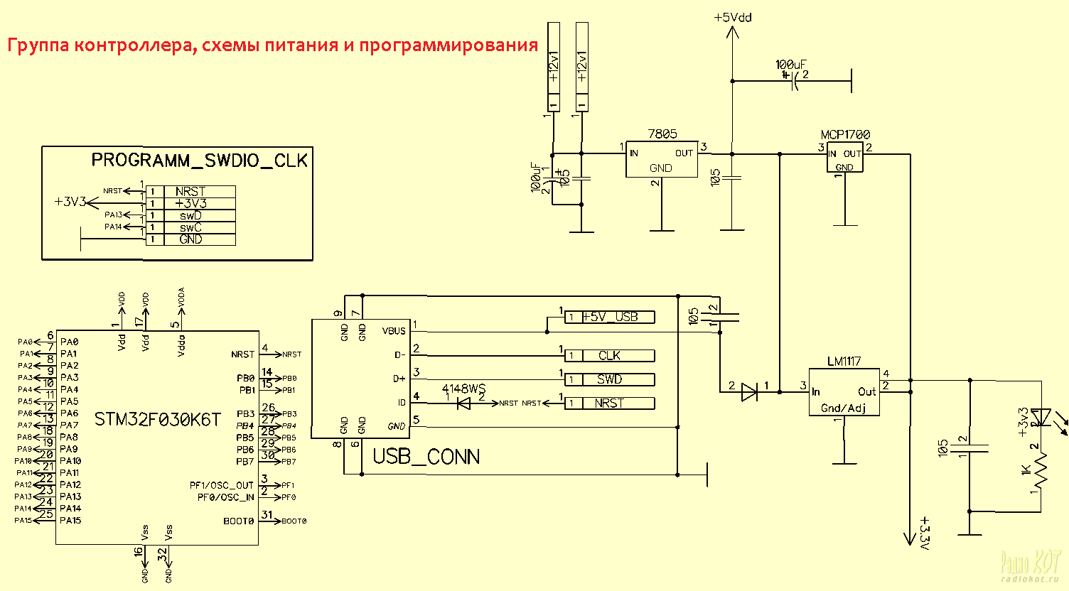

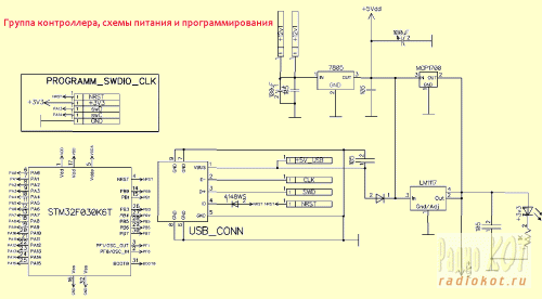

Контроллер разъем программирования и стабилизатор питания 3,3в.
   Можно использовать MCP1700 или LM1117. Запаиваем что то одно. Стабилизатор 7805 используется если не задействованы импульсные преобразователи.

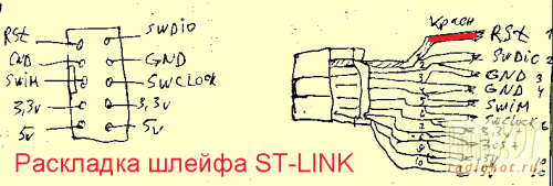

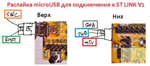

   Программирование заведено через USB разъем и также выведено на гребенки сбоку спереди и сзади платы.

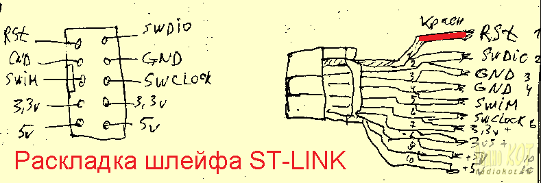

   Схема раскладки шлейфа ST-LINK:
   Схема распайки:
   На другом конце провода припаиваем ST-LINK V2.

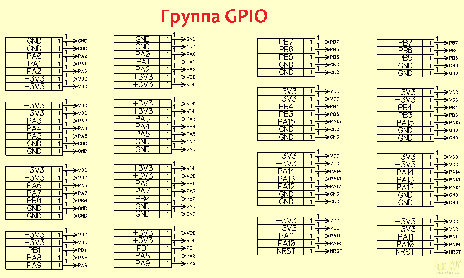

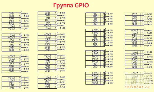

   Группа GPIO:
   Для удобства каждаю группа разбита по три GPIO и имеет два GND и +3,3v.

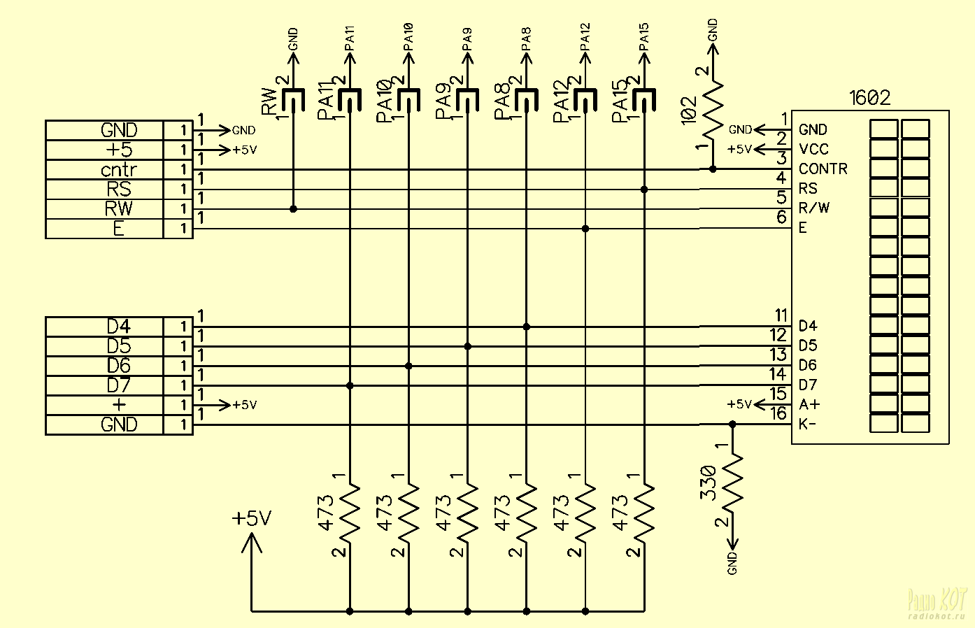

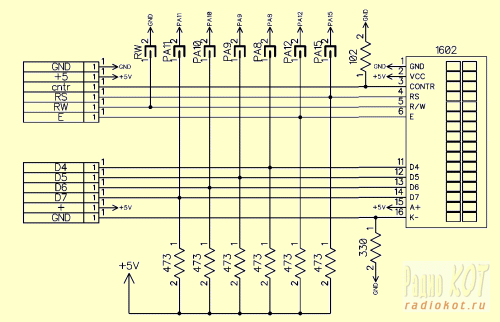

   Группа 1602:
  Для подключения экранов конфигурировать выходы в режиме открытого стока.

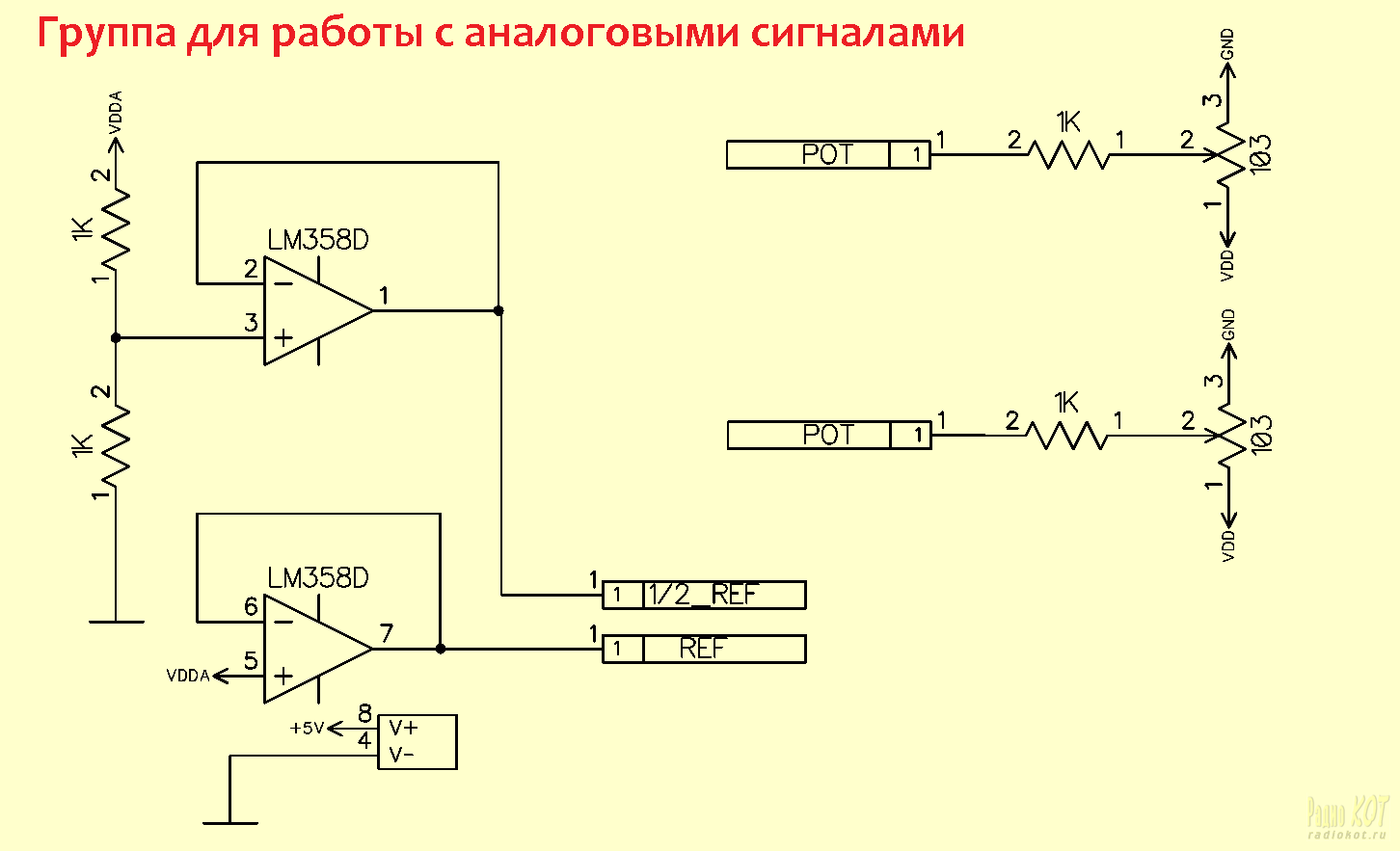

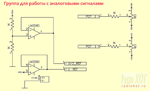

  Группа для работы с аналоговыми сигналами представлена двума потенциометрами и источниками опорного напряжения и его половины:

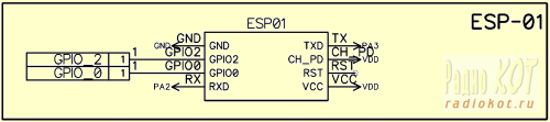

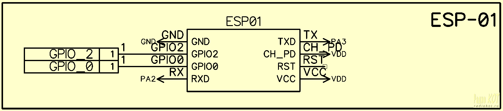

   Группа ESP-01, просто вставляется в разъем и подключается пинами RX-TX :

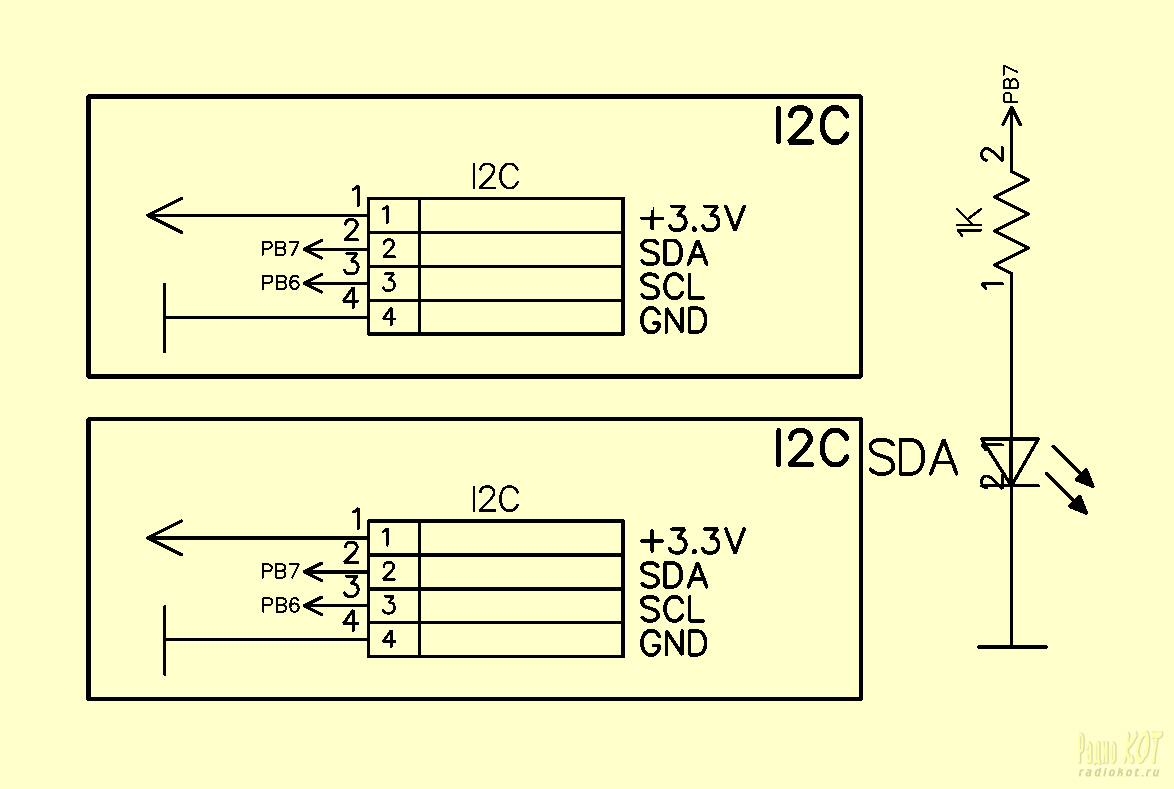

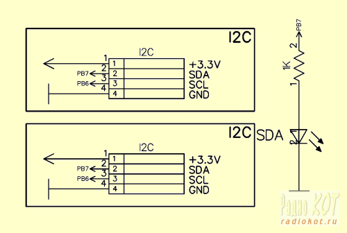

   Группа I2C представлена разъемами сбоку и сзади платы:

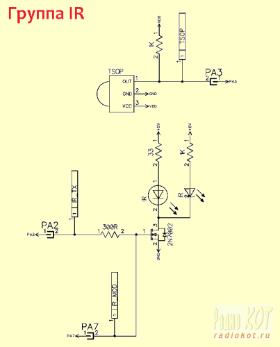

   Группа IR:
   На IR_MOD подается несущая 38 КГц с вывода настроенного открытым стоком.
   На IR_TX подаем данные на светодиод.

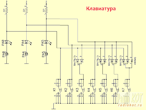

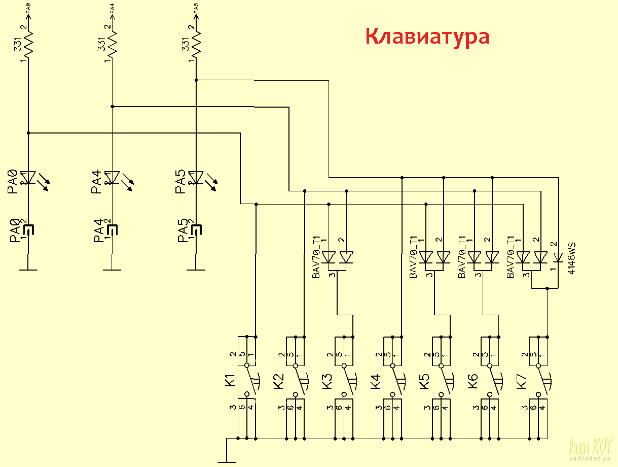

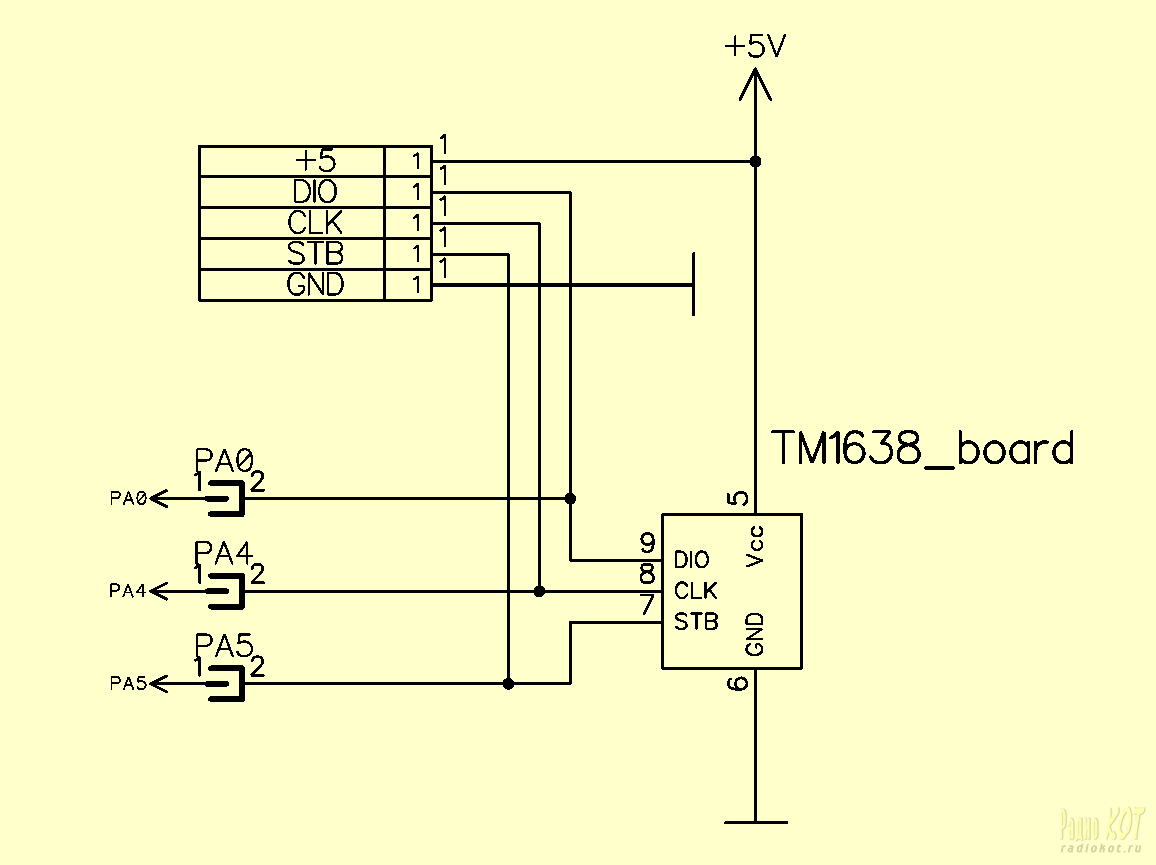

  Группа клавиатура:
      Совмещена со светодиодами на GPIO PA0, PA4, PA5. Если клавиатура не используется то она не мешает работе, а случайное нажатие не выводит из строя настроенные выходами GPIO.
      Клавиатура десятично / двоичного типа для экономии выводов.

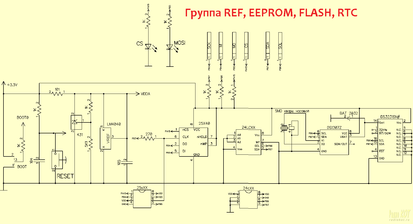

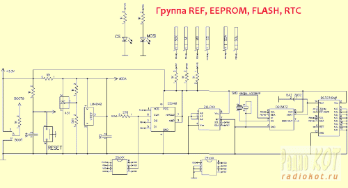

        Группа REF, EEPROM, RTC:
   Запаиваем часы только одного типа либо 1307, либо 3231.
   ИОН только либо LM4040, либо TL431 с резисторами обвязки.

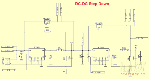

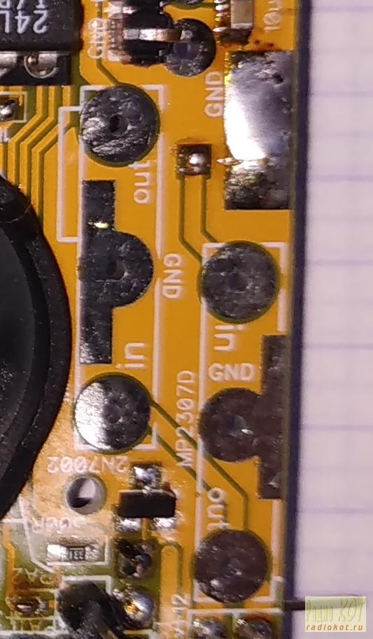

   Группа DC-DC:
   Паяем либо модуль MP2307, либо XL7005. Если не используется DC-DC на 50/12в ставим перемычку 000.
Модули ставятся вертикально и припаиваются к площадкам:

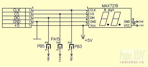

MAX7219:
Схема и плата в архиве прилагается.
