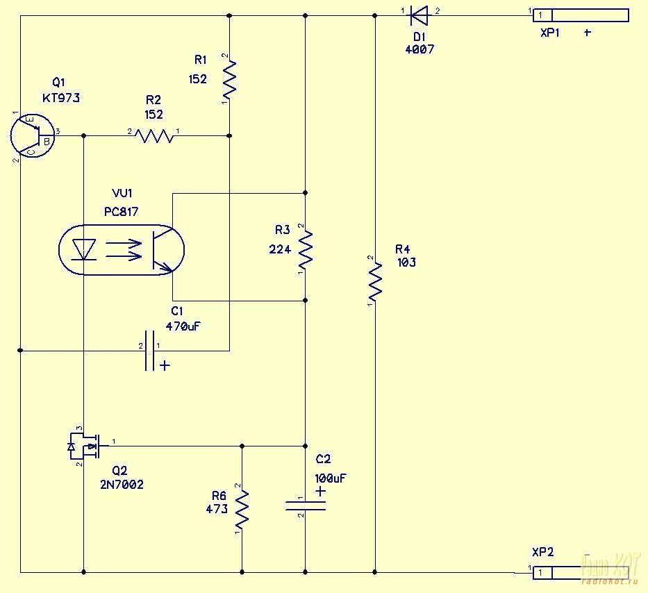

    Устал от домофона? Потерял все чипы? Не дали кода? Дети бегают на улицу каждые пять минут и порастеряли чипы, и надоело открывать дверь? Не переживай! Собирай скорее «АНТИКЛЮЧ»! Пяток деталей спасут ваши нервы! Схема лишена недостатка в виде писка при работе. Все открывается тихо и после открытия антиключ сам ложит трубку. Все как человек, только быстрее. Подходит для большинства домофонов. Включается ВМЕСТО трубки. Вам трубка больше не понадобится, можно снять её и выбросить в мусорку, что бы больше никогда не мешала вам спать. Дверь откроется теперь всегда сама при наборе номера своей квартиры.
   Теперь самое главное! При использовании старайтесь при наборе не светить номер квартиры, иначе вашим удобством начнут пользоваться все, а это не айс. Лучше набирать свой номер положив ладонь на индикатор, тем самым спрятав номер от любопытных случайных глаз.

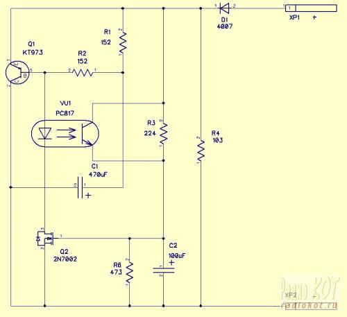

   Схема работает просто. С момента подачи питания и сигнала от блока управления, она имитирует подключенный динамик вызова. Потом по мере заряда конденсатора С1 имитирует возросшим сопротивлением поднятую трубку. После полного заряда С1 имитируется нажатие кнопки открытия дверей. За это время зарядится С2 и разрядит С1 транзистором VT2 на оптопару, тем самым ускорит заряд С2 и надежный переход в стабильное состояние имитаци уложенной трубки (низкого сопротивления). Всё это работает без свиста и шума!
  Настройка если вдруг понадобится:
  R1 - скорость поднятия и открывания двери.
  R3 – время необходимое для того, что бы успела подняться трубка открыться дверь Не может быть меньше времени поднятия и открывания, иначе просто поднимет и положит трубку не открыв нам дверь!
Схема 1:

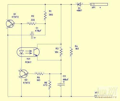

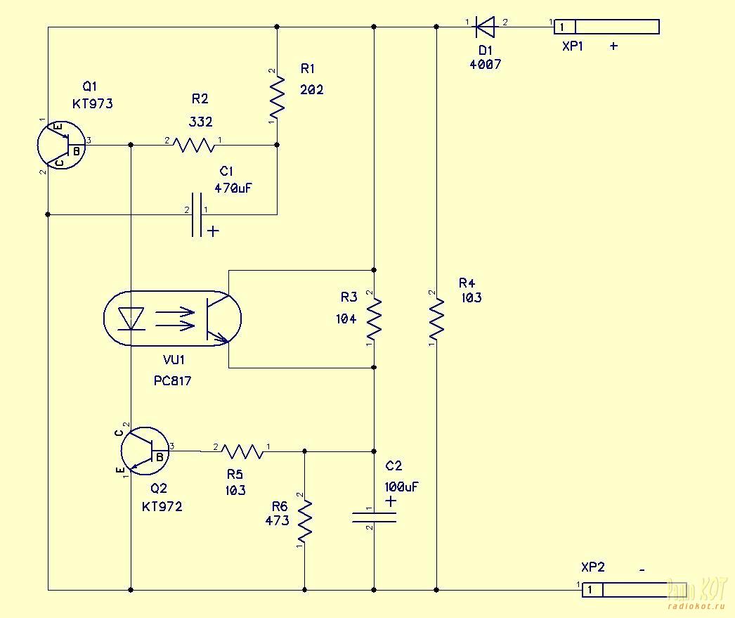

Схема 2:
