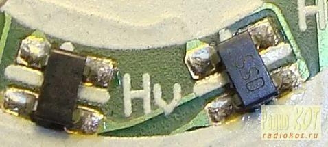

Теперь про сам измеритель. Так как бойлер 7 лет будет на гарантии, не хотелось нарушать его целостность и вмешиваться в схему. Да и с точки зрения безопасности лучше было оставить все как есть. Получить необходимые данные от внешних подключений не сложно. Так информацию о количестве протекающей через него воды проще взять со старого водяного счетчика, у которого удалена вся верхняя (наружная) механическая часть, и к центральной области счетчика (там, где магнит крыльчатки), приклеить датчик холла от старых моторов СД-привода (образец на фото). Датчик представляет собой 4 магниторезистора в мостовой схеме включения, поэтому для получения хорошего сигнала диагональ моста включена на входы компаратора МК.
Вот один из таких датчиков вырезать с кусочком платы и вклеить в латунное основание счетчика, припаять провода и залить "китайскими соплями".
Центр датчика немного смещен от центра самого корпуса:

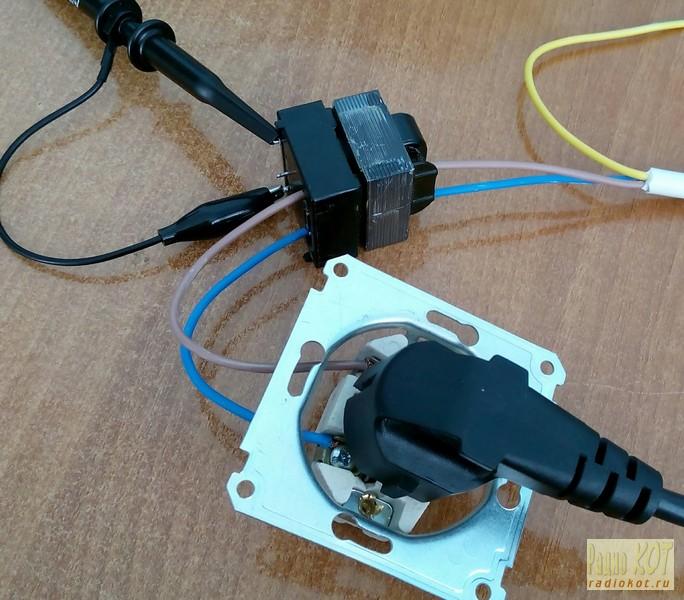

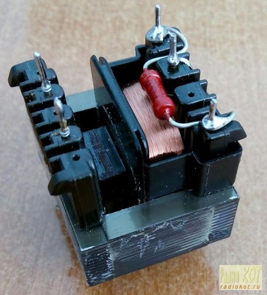

Сигнал включения нагрева берется с самодельного токового трансформатора. Изготовлен из миниатюрного сетевого трансформатора, у которого удалена вторичная обмотка и на ее место продет один виток силового провода, идущего к розетке подключения бойлера. Подробности его изготовления в архиве. Порог устойчивого распознавания подключения нагрузки от 200Вт и выше (от ТЭН идеально).

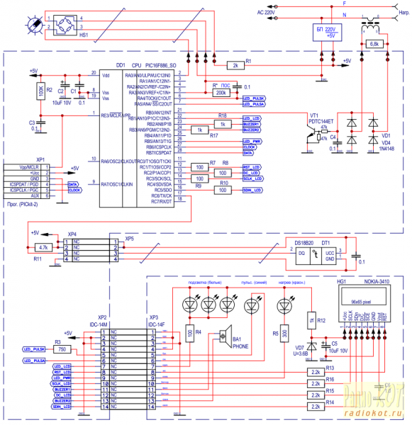

Для измерения температуры вытекающей воды используется DS18B20, закрепленный прямо на выходной трубе. В идеале, его надо поместить в верхнюю часть бойлера, под теплоизоляцию к самому баку, но это вопрос дальнейшей доработки, после срока гарантии.  Схема измерителя:
Если потребуется распечатать, или подробно рассмотреть схему, то она есть в архиве в PDF формате.

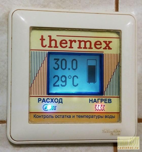

Так выглядит индикатор на общем плане.
Конструктивно часть схемы собрана в монтажном герметичном корпусе для электрооборудования. Блок питания на 5В использовал от зарядного устройства сотовых телефонов. Платы не травил. Эта конструкция собрана на двух кусочках монтажной платы навесным способом. На одной размещен ЖКИ от телефона нокиа 3410, светодиоды подсветки, светодиод нагрева, светодиод индикации расхода и пьезоизлучатель. Все это приклеено в рамку от клавишного выключателя при помощи герметика, с лицевой стороны бумажная наклейка, закрытая тонким стеклом от фоторамки, тоже на герметик. Распаяна плата к 14 жильному кабелю 1,5 метра, который пропущен по ранее установленной трубке и подключен к основной плате с МК разъемом IDC-14. Получившийся индикатор вот уже 4 года держится на кафельной плитке, не промокает, сбоев в работе не было.
