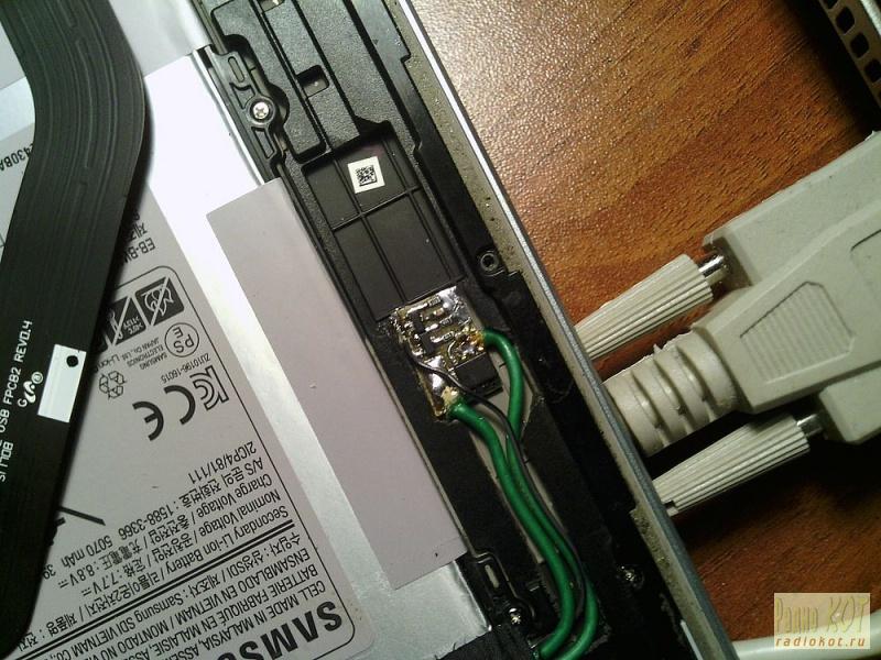

   Прислали мне как-то раз громадный планшет, красивый, с Windows10, но зависший. И никакие комбинации нажатий кнопок, которые по уверению завода-изготовителя делают reset, результата не принесли. Фен, нагрев экрана, располовинивание... К слову, экранчик не дешевый, руки дрожали слегка. И всё ради того, чтобы отключить аккумулятор и снова подключить! Готово, планшет "починен".
   Но где гарантия, что он ещё раз так не зависнет? Да никакой. Конечно, незаводской скотч уже не так держит стекло, располовинить будет легче, но оно нам надо?

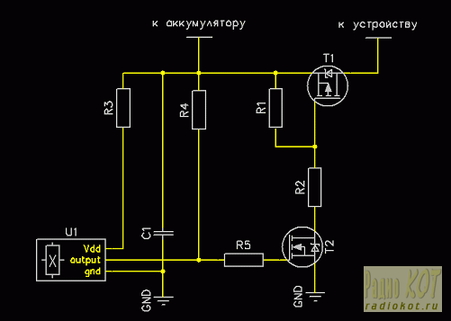

   Поэтому, исправим самоуверенных инженеров на заводе и дополним аппарат возможностью безразборного отключения аккумулятора, что позволяет осуществить сброс зависания или "секретное" включение.
Всё просто:
   U1 - это датчик Холла. Транзистор T2 служит лишь для инверсии.
Подключение данной схемы в разрыв между аккумулятором и устройством даёт возможность делать полноценный вкл-выкл.
   Датчик Холла - Bipolar Latch (при воздействии южного полюса - у него одно состояние, при воздействии северного - противоположное, при отсутствии магнитного поля - сохраняется последнее) с высоким начальным уровнем выхода при включении, например TLI4961-1M от Infineon.
   В случае полного разряда аккумулятора и обесточивания всей этой системы, паразитный диод транзистора T1 позволит пройти току от зарядки, осуществит питание датчика Холла, который в момент включения имеет на выходе высокий уровень, что в свою очередь открывает транзистор T1, тот открывает T2 и цепь питания восстановлена, что позволяет дальше заряжать аккумулятор в штатном режиме, без манипуляций с магнитом.
   Я сознательно не указывал ни типы транзисторов, ни номиналы резисторов - это не принципиально, и не составляет труда подбрать из того, что есть под рукой.

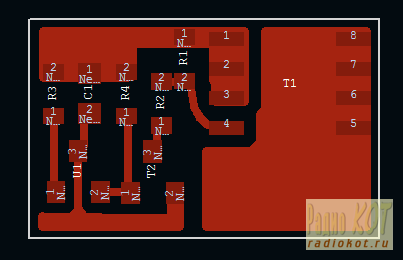

Пример платы под корпуса 0603, SOT-23 и SO8:
Как видите, это можно просто нарисовать маркером, что и было сделано.
   На плате отсутствует токоограничивающий резистор R5 - он был добавлен в схему уже после изготовления, и если честно, не уверен в его необходимости. Но если его всё же захочется установить, достаточно просто разорвать дорожку между контактом 2 U1 и контактом 1 T2, и установить его поверх.
Итог:
   Конечно, не в каждом планшете найдется место. Но там, где оно есть, подобное решение может облегчить жизнь пользователю, если планшет склонен к зависаниям.
