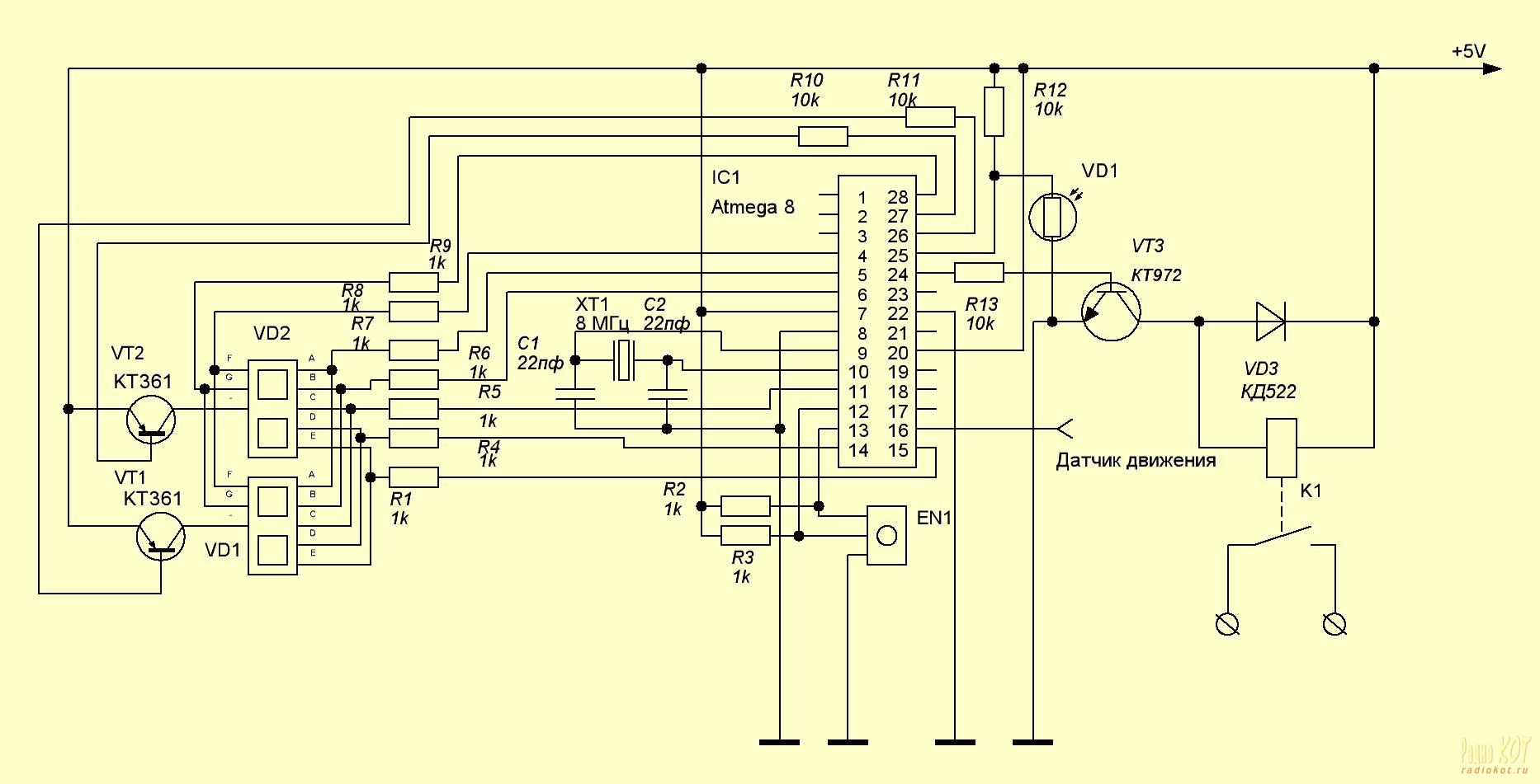

Вот принципиальная электрическая схема прибора:
Фотодатчик реализован по следующему принципу. Сигнал с фоторезистора VD1 идет на резистивный делитель R12,R13. Номиналы резисторов подобраны так, что при использовании данного фоторезистора, в темноте на 25 контакте микроконтроллера будет логическая 1, а при свете – логический 0. В программе считываются показания фоторезистора и датчика присутствия (например датчика движения), и в соответствии с таблицей истинности программа определяет – нужно ли включать свет. Свет будет включен только при комбинации 1-0. В качестве фоторезистора используется СФ2-5.
Движение   Время суток
Да 1 День 1
Нет 0 Ночь 0

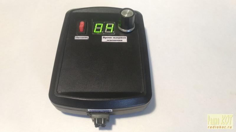

За включение света отвечает блок реле K1, VT3, VD3. VD3 – защитный диод. Задержка перед выключением света настраивается энкодером (EN1) .
Настроенная задержка выводится на два семисегментных индикаторах VD1,VD2 которые управляются через транзисторы VT1, VT2.

Вот фотографии получившегося устройства:

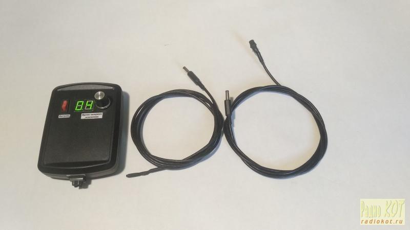

И устройства с датчиками:
Датчики подключаются к устройству по коаксиальному кабелю. Для устойчивости к внешним условиям и аккуратности они убраны в термоусадку.
