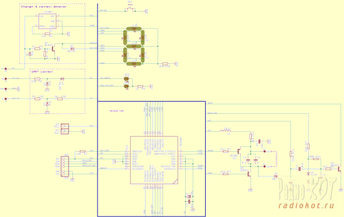

Теперь можно приступить и к схеме эмулятора ключей.
Схема в PDF
 Как это работает?
Командует всей этой кухней народный микроконтроллер ATMEGA8A.
Эмуляция ключа - тут всё просто: транзистор Q2 периодически шунтирует колебательный контур в соответствии с кодом сохраненного ключа по соответствующему алгоритму. При поднесении катушки контура к считывателю замка мозг считывателя начинает думать, что ему подсунули реальный ключ - и открывает (или не открывает) дверь.
Чтение ключа. Тут всё гораздо интересней. На базу транзистора Q3 с частотой 125 кГц приходят короткие импульсы, которые "накачивают" энергию в катушку контура. L1R13C5 - это фильтр, ограничивающий проникновение помех в цепи питания. После каждого импульса накачки выбросы самоиндукции с контура детектируются диодом D6 и фильтруются цепочкой R14C6.
Если же поднести к катушке ключ-брелок - то в моменты, когда контроллер в ключе шунтирует свою катушку, выбросы самоиндукции снижаются, поскольку часть энергии уходит в закороченную катушку в ключе. Соответственно, в эти моменты снижается напряжение на конденсаторе C6. Перепады напряжения проходят через C7 и далее усиливаются транзистором Q4. C8 сглаживает импульсные помехи от накачки. Для повышения чувствительности введена цепь смещения - R15D7D8R16.
В результате на коллекторе Q4 при достаточно близком поднесении ключа-брелока к катушке контура формируется сигнал, соответствующий кодовой последовательности ключа. Сигнал анализируется контроллером и код ключа сохраняется во внутренней памяти контроллера. Данный вариант схемы позволяет уверенно читать брелки при на расстоянии примерно до 10 мм, чего вполне достаточно для такого устройства.
Питание эмулятора ключей производится от малогабаритного литиевого аккумулятора.
Зарядка аккумулятора - через контроллер LTC4054.
В схеме предусмотрена возможность подключения эмулятора к ПК, для чтения/записи ключей в базу на ПК. Так же реализовано обновление прошивки с ПК (при помощи бутлоадера).
Зарядка аккумулятора осуществляется при подаче 5 вольт на клеммы W1,W3.
W2,W4 - интерфейс последовательного порта для связи с ПК. D1,R2,R3,D2,D3,D4,R6 - защита от некорректных подключений, повышенных напряжений, статики.
R1R5Q1D5 - цепь детектирования подключения эмулятора к внешнему источнику питания.
Индикация. Осуществляется при помощи 9 светодиодов, 7 из которых образуют знакосинтезирующий семисегментный дисплей. Эти 7 диодов можно заменить малогабаритным семисегментным индикатором с общим катодом (при соответствующем изменении конфигурации печатной платы).
Оставшиеся 2 светодиода - красного и зеленого цветов - используются для дополнительной индикации в различных режимах.
Управление. Осуществляется одной кнопкой. Поскольку эмулятор - вещь достаточно простая, получилось возможным всё управление свести на одну кнопку.
Итак. В дежурном режиме контроллер находится в спящем режиме, все транзисторы закрыты, все потребители отключены.
При нажатии на кнопку и ее удержании порядка 0.8 сек (что бы исключить случайные нажатия в кармане) включается средний сегмент дисплея. При отпускании кнопки эмулятор переходит в основной режим - режим эмуляции ключей.
В режиме эмуляции на дисплее отображается номер слота с эмулируемым на данный момент ключом. Короткие нажатия на кнопку перебирают по кругу слоты с сохраненными ключами.
При пониженном напряжении питания (менее 3.2 вольта) начинает мигать красный светодиод.
Если же в режиме эмуляции кнопку нажать и держать порядка двух секунд - отобразится символ "А" и эмулятор перейдет в режим администрирования ключей. В этом режиме кнопкой циклически перебираются все слоты. Если в слоте сохранен ключ - дополнительно светится зеленый светодиод. Если же слот пустой - номер слота мигает. Длинное нажатие кнопки на пустом слоте включает режим чтения ключей, длинное нажатие на слоте с сохраненным ключом - предлагает удалить ключ.
Более подробно управление ключом и всеми режимами описано в инструкции пользователя.

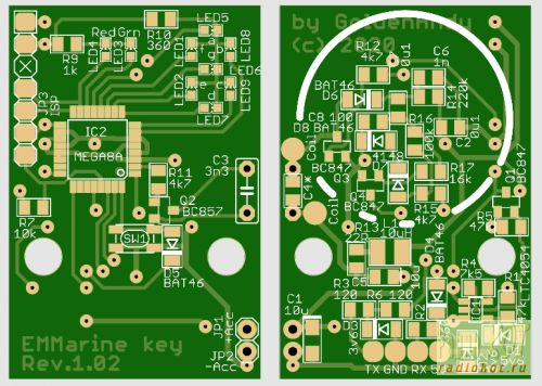

Ну и печатная плата - куда ж без неё.
Плата разработана с учетом возможности ручного изготовления по ЛУТ-технологии.
Готовый файл печатки для ЛУТ
Герберы
Проект Eagle 7

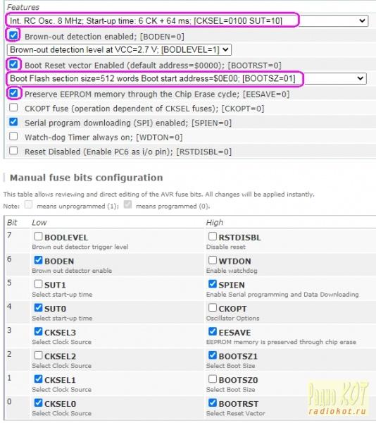

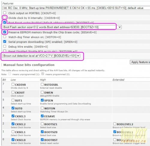

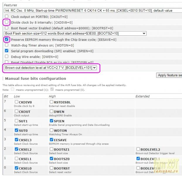

Прошивка и фьюзы.
Фьюзы для МК:
Кому ближе числа: Lo: 0xA4, Hi: 0xD1
Прошивка для эмулятора первой версии: Прошивка

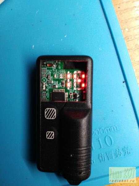

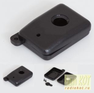

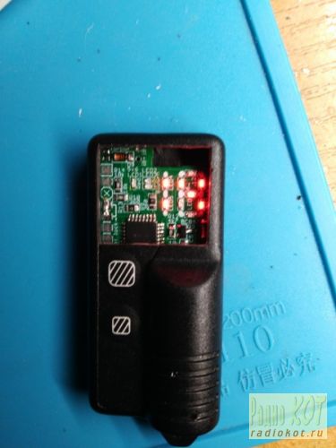

Эмулятор собран в готовом корпусе с толкателем кнопки.
В верхней части корпуса было прорезано окно и закрыто дымчатым стеклом, а вся верхняя часть корпуса накрыта самоклеящейся пленкой. Это призвано обеспечить хоть какую то брызгозащиту.
На нижней части корпуса, напротив контактов W1-W4 запрессованы пружинные латунные контакты (pogo-pin), через которые эмулятор подключается к переходнику UART-USB и далее к ПК.
Для того, что бы в процессе разработки и отладки не разбирать ключ каждый раз и не паяться к интерфейсу внутрисхемного программирования, был написан загрузчик (bootloader) и программа для ПК.
Соответственно, при желании иметь эмулятор с перспективой обновления прошивки без разборки корпуса - в МК нужно зашить загрузчик и следующие фьюзы
Кому ближе числа: Lo: 0xA4, Hi: 0xD2

Эмулятор в процессе изготовления и первичного написания:
Готовый эмулятор

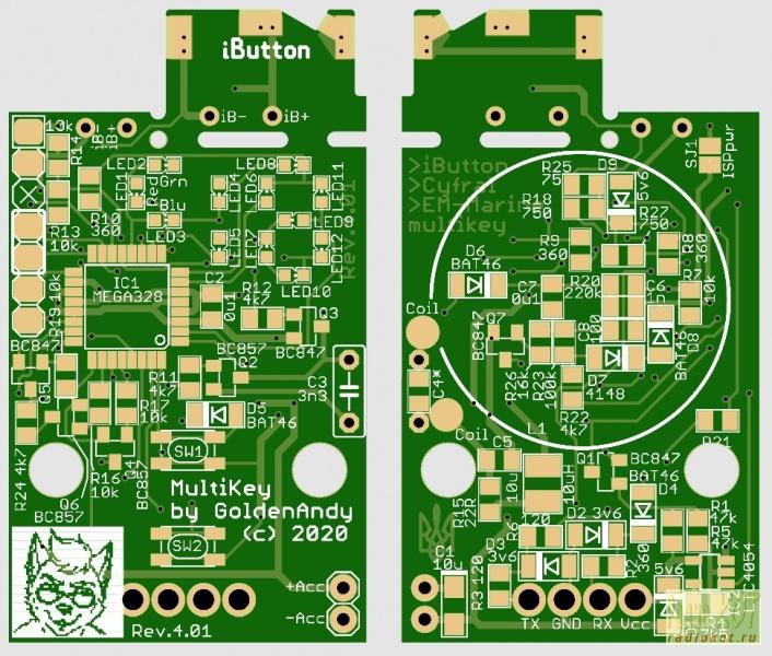

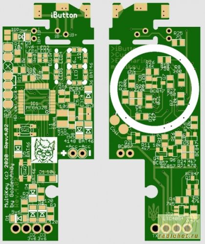

2 варианта печатной платы под два корпуса:
Печатные платы разрабатывались с учетом заказа их на производстве. С такими платами и работать приятней, да и сплошные плюсы от заводских плат - тонкие дороги, закрытые маской переходные, красивая шелкография.... Есть и минусы - 10 плат 5$, доставка 7-9$, да и ждать иногда долго. Мне два комплекта плат обошлось в 19$. Зато приехали супер-быстро. 12 дней от момента выдачи трек-номера на фабрике.
Герберы раз и два
Проект Eagle

Вторая версия эмулятора точно так же поддерживает режим загрузчика и обновление прошивки через программу на ПК.
Соответственно, тоже есть 2 набора фьюзов - для обычной прошивки (без поддержки обновления через ПК) и для работы с загрузчиком.
Фьюзы для обычной прошивки:
Кому ближче числа: Lo: 0xE2, Hi: 0xD5, Ext: 0xFD
Прошивка для эмулятора второй версии: Прошивка
Фьюзы для эмулятора с загрузчиком:
Кому ближе числа: Lo: 0xE2, Hi: 0xD4, Ext: 0xFD

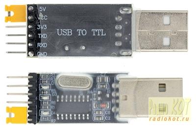

Связь с ПК реализуется через любой переходник USB-UART.
Например, через вот такой:
Эмулятор подключается следующим образом:
