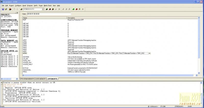

Перед использованием приемника его нужно настроить на радиостанции. Для упрощения настройки есть возможность подключить OLED дисплей 128x64 на базе SSD1306 с I2C интерфейсом. Дисплей подключается к выводам PD5 (SCL) и PD6 (SDA) микроконтроллера. Есть два варианта настройки – с автопоиском и ручная. Перед настройкой запрограммируйте МК. Запрограммируйте Option Byte (AFR0) согласно рисунку ниже (иначе энкодер не будет работать). «Залейте» HEX-файл в микроконтроллер.
