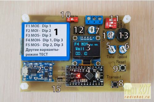

Функционально устройство состоит из печатной платы ,а также может дополняться корпусом из прозрачного органического стекла.
На плате расположены:
1 Аккумулятор.
2 Плата заряда аккумулятора.
3 Дисплей.
4 Контроллер (ArduinoProMini)
5 Резистор регулировки тона передачи. (R6)Tone
6 Резистор регулировки скорости передачи. (R5)Speed
7 Резистор регулировки уровня сигнала.(R9)MicLevel
8 Кнопка немедленной передачи.(S5) Transmit
9 Кнопка сброса контроллера.(S6)Reset
10 Выключатель питания.(S4)
11 Dipпереключатель выбора режима работы.(S1, S2, S3)
12 Развязывающий оптрон.
13 Пьезоизлучатель. (SP)
14 Резистор громкости контроля (R10)
15 Коннектор общего сброса.

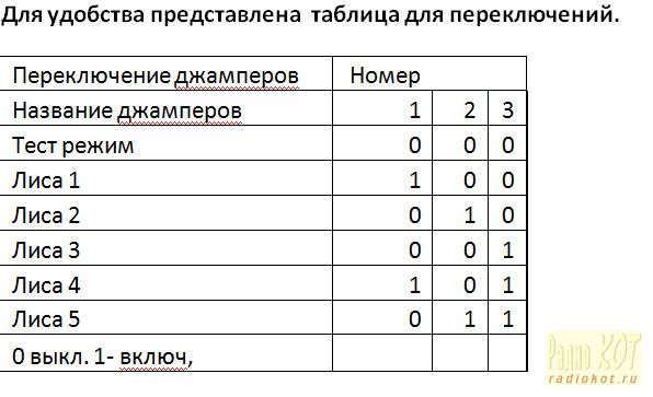

При подаче питания выключателем S4, U питания с батареи начинает поступать на контроллер. Контроллер считывает состояние Dip переключателей S1, S2, S3, затем считывает положение подстроечных резисторов тона R6 и скорости передачи R5. Исходя из этого выбирается один из шести режимов работы, тон, скорость передачи и устройство переходит непосредственно в режим работы. Режим выбирается включением одного или нескольких переключателей Dip S1, S2, S3
Режимы работы:
Лиса 1. Включен Dip 1 . Dip2 и Dip3 выключены. В этом режиме сразу начинается передача текста MOE (-- --- *). Передача продолжается 1 минуту. Далее контроллер переходит в режим ожидания на 4 минуты. Спустя 4 минуты опять включается передача и цикл повторяется.
Лиса 2. Включен Dip2. Dip1и Dip3 выключены. В этом режиме контроллер ожидает 1 минуту (пока отработает Лиса1), следом начинается передача текста MOI (-- --- **). Передача продолжается 1 минуту. Далее контроллер переходит в режим ожидания на 4 минуты. Спустя 4 минуты опять включается передача и цикл повторяется.
Лиса 3. Включен Dip 3 . Dip1 и Dip2 выключены. В этом режиме контроллер ожидает 2 минуты (пока отработают Лиса1, Лиса2), следом начинается передача текста MOS (-- --- ***). Передача продолжается 1 минуту. Далее контроллер переходит в режим ожидания на 4 минуты. Спустя 4 минуты опять включается передача и цикл повторяется.
Лиса 4. Включены Dip3и Dip1. (3+1=4) Dip2выключен. В этом режиме контроллер ожидает 3 минуты (пока отработают Лиса1, Лиса2, Лиса3), следом начинается передача текста MOH(-- --- ****). Передача продолжается 1 минуту. Далее контроллер переходит в режим ожидания на 4 минуты. Спустя 4 минуты опять включается передача и цикл повторяется.
Лиса 5. Включены Dip3и Dip2 . (3+2=5) Dip1выключен. В этом режиме контроллер ожидает 4 минуты (пока отработают Лиса1, Лиса2, Лиса3, Лиса4), следом начинается передача текста MO5 (-- --- *****). Передача продолжается 1 минуту. Далее контроллер переходит в режим ожидания на 4 минуты. Спустя 4 минуты опять включается передача и цикл повторяется.
Любое другое сочетание переключателей переводит контроллер в режим ТЕСТ. В этом режиме непрерывно передается фраза: RK9T TEST MOE MOI MOS MOH MO5.

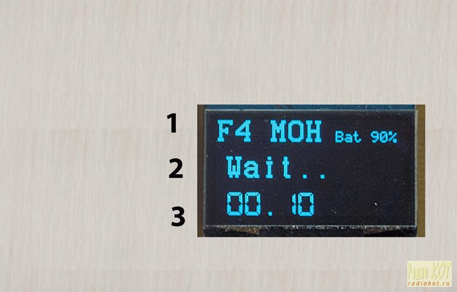

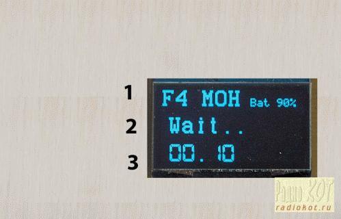

Дисплей в режиме ожидания.
1 - в верхней строке отображается:
F1 –Лиса 4 (Fox4, F4)
MOH – передаваемые символы.
Bat 90% - заряд аккумулятора.Заряд батареи отображается в %, кратно 10. 100%, 90% и т.д. 10% соответствует приблизительно 3 вольтам, при разряде ниже на дисплее будет отображаться LOW!. Крайне не рекомендуется разряжать батарею до такого состояния, т.к. литиевые элементы негативно воспринимают глубокий разряд, в некоторых случаях до полного выхода из строя.
2- в средней строке отображается:
Wait….-ожидание.
3- в нижней строке отображается:
В режиме ожидания-время оставшееся до следующей передачив минутах и секундах.
Этот показатель уменьшается.
В режиме передачи индикация разряда батареи не изменяет показаний, т.е. отображается уровень заряда на момент начала передачи.

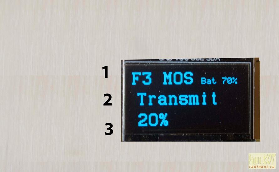

Дисплей в режиме передачи.
F3–Лиса 3 (Fox3, F3)
MOS – передаваемые символы.
Bat70% - заряд аккумулятора. Заряд батареи отображается в %, кратно 10. 100%, 90% и т.д. 10% соответствует приблизительно 3 вольтам, при разряде ниже на дисплее будет отображаться LOW!. Крайне не рекомендуется разряжать батарею до такого состояния, т.к. литиевые элементы негативно воспринимают глубокий разряд, в некоторых случаях до полного выхода из строя.
Transmit- контроллер в режиме передачи, идет передача.
20%- время передачи в процентах. Этот показатель увеличивается до 100% (1 мин.)

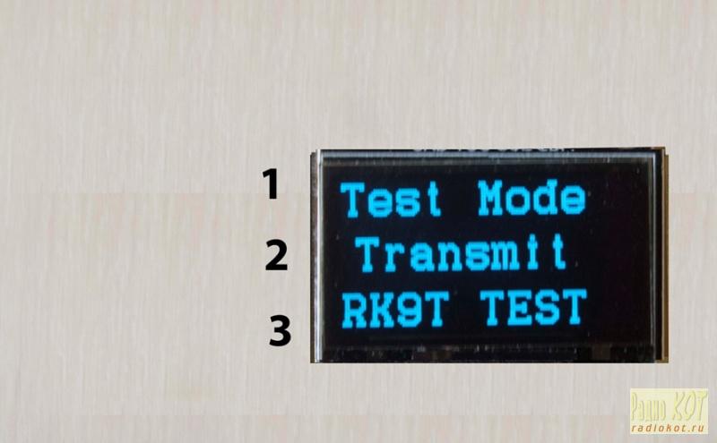

Дисплей в режиме ТЕСТ.
TestMode- контроллер находится в режиме ТЕСТ (см. выше)
RK9T TEST- начало передаваемой фразы.
Т.к. контроллер передает непрерывно, то нет смысла отображать время передачи.
В режиме ТЕСТ индикация разряда батареи не отображается.
