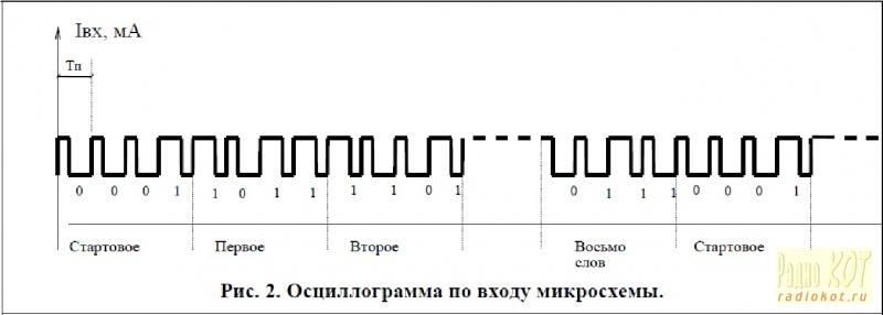

Как-то, придя домой, я не смог попасть в подъезд, оборудованный домофоном Цифрал. Ключ-таблетка, прослуживший добрый десяток лет, отказался открывать замок. Домофон на него вообще никак не реагировал. Пришлось звонить знакомому, чтобы тот открыл дверь. Взяв дома запасной ключ, я убедился, что сам домофон исправен, после чего приступил к изучению его принципа работы. Внутри ключа Цифрала установлена бескорпусная микросхема К1233КТ1, в которую на заводе зашит персональный код из восьми 4-разрядных слов + стартовое слово 0001. При подключении к источнику питания через ограничительный резистор ключ непрерывно циклически выдаёт этот код в линию, как показано на рисунке из datasheet:
Логические нули и единицы домофоном определяются по перепадам напряжения и длительностям импульсов. Всего выходит 65536 комбинаций кода. В каждом подъезде в домофон прописываются коды ключей всех его жильцов.

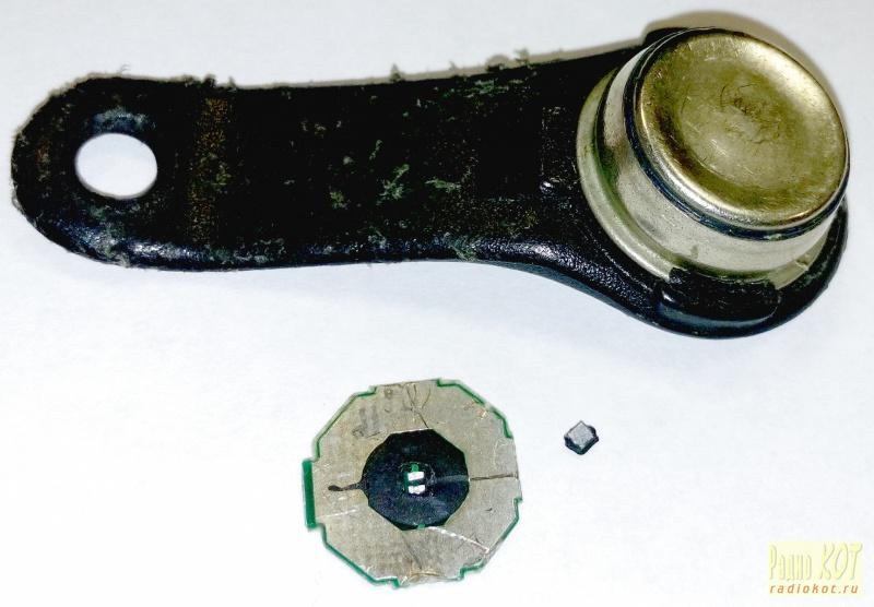

После подключения не срабатывающего ключа к напряжению 5В через резистор 1кОм на осциллографе были видны похожие импульсы, поэтому было сделано предположение, что имеет место просто плохой контакт центрального вывода ключа с гнездом домофона, т.к. в результате многолетней эксплуатации на ключе образовалась солидная вмятина. С целью её выравнивания ключ был разобран, но добраться до внутренней металлической поверхности центрального контакта не давала плата с безвыводным чипом. При попытке поддеть плату этот чип был случайно сорван.
Так что причина неработоспособности ключа осталась не до конца выясненной. Возможно, цифральщики просто периодически выписывают из домофона старые ключи, чтобы заработать на продаже новых – не зря в то время висели объявления на подъезде о возможности заказать комплект из 2 новых ключей.

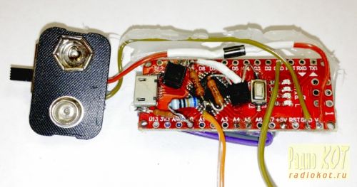

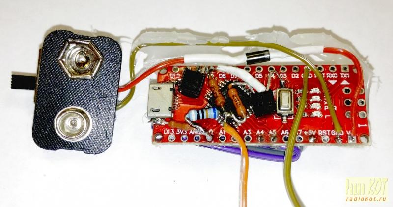

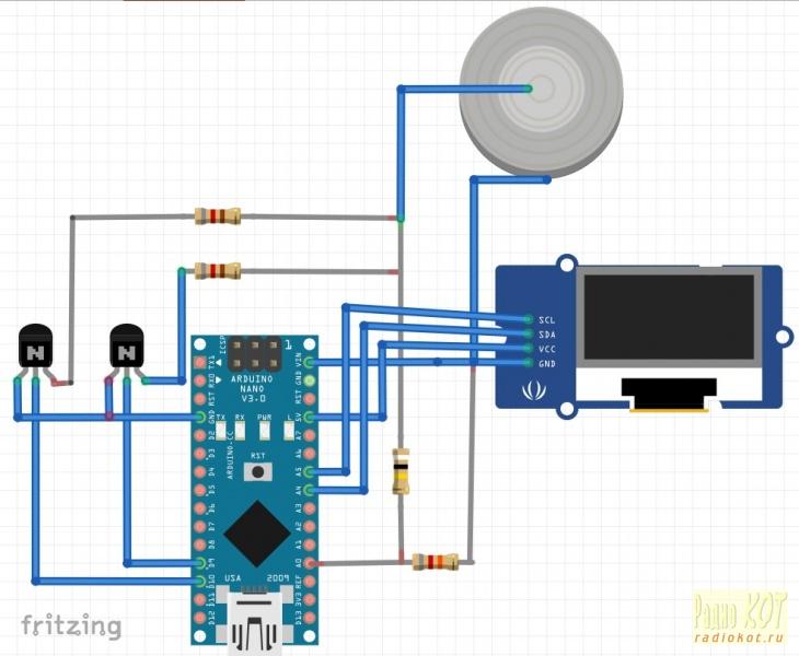

Для решения этой задачи можно было, конечно, выйти с тестером к домофону и измерить Uхх и Iкз на гнезде, но этот процесс вызвал бы подозрения у вечно торчащих на лавочке бабулек, и если что, им будет на кого ткнуть пальцем – «Он сломал». Поэтому из лежащих временно без дела платки Arduino-Nano 168 и OLED-дисплея был собран пробник для домофона:
Транзисторы – 2N7000, резисторы в их стоках по 820 Ом (их нужно замерить точнее и внести в текст программы в строки 19-21), резисторы делителя напряжения на 12: 900кОм и 82кОм или 1,1Мом и 100кОм. Собрана схема навесным монтажом прямо на платке Ардуино:

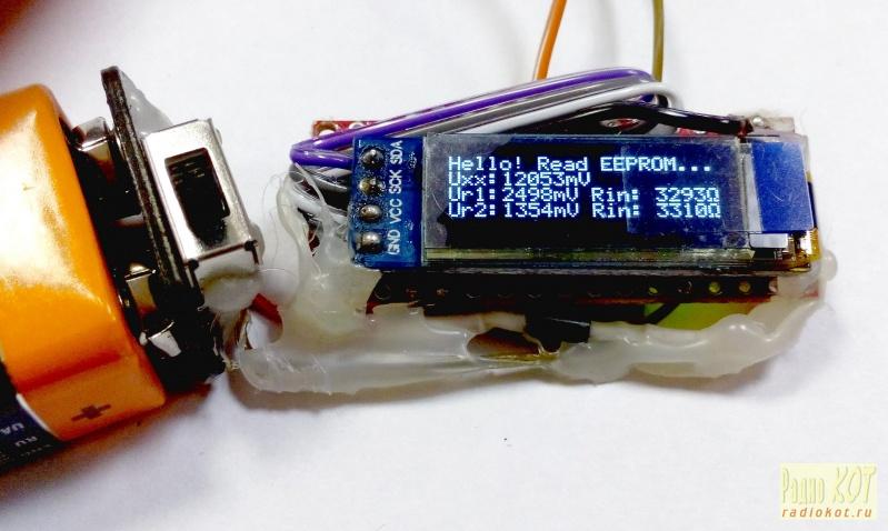

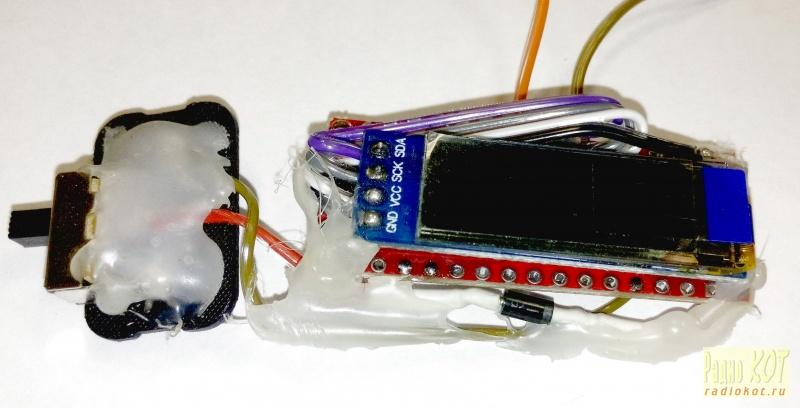

Дисплей зафиксирован с обратной стороны термоклеем:
Пробник измеряет напряжение холостого хода в лузе домофона, напряжение под двумя разными нагрузками 820 Ом и 410 Ом с запоминанием результатов в EEPROM, а затем выдаёт циклический код рабочего ключа в домофон для открытия двери. Со стороны весь процесс выглядит как обычное открывание двери ключом-таблеткой. Результат измеренных напряжений и двух вычисленных сопротивлений внутреннего резистора при разных нагрузках выводится на несколько секунд после подачи питания на OLED дисплей SSD1306 (32х128, I2C), а также в терминал на компьютер. Питание - от Кроны.
Скетч для Arduino 1.8.6 приложен к статье. Плату Arduono можно использовать как с ATmega328, так и более дешёвую с ATmega168 (у неё более удобный разъём microUSB). Библиотеку OLED_I2C необходимо скопировать в папку libraries. В файле OLED_I2C.h значок $ заменён на Ω (Омега) для вывода сопротивлений.
Таким образом, при помощи данного пробника было определено, что напряжение холостого хода на лузе домофона составляет 12В, а сопротивление внутреннего резистора 3,3 кОм.

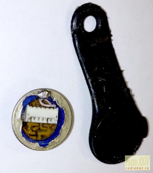

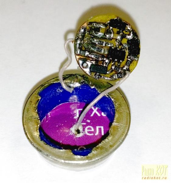

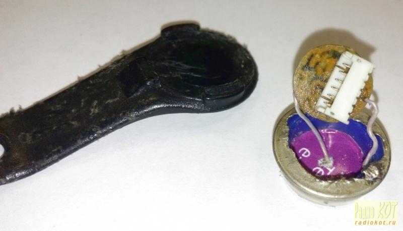

Собрана схема на печатной плате из одностороннего фольгированного стеклотекстолита толщиной 0,5 мм в виде круга диаметром 12 мм:
На верхней стороне платы расположен миниатюрный разъём для программирования с шагом 1,25 мм, на нижней – SMD-элементы.

Боковые стенки корпуса ключа исходно изолированы пластмассой. На металлическое дно перед припаиванием провода необходимо проложить изоляционный круг диаметром 12 мм из плотной бумаги или картона и в середине вывести сам провод.
После прошивки контроллера плата укладывается в корпус и ключ защёлкивается в пластиковый держатель.
По внешнему виду ключ никак не отличим от оригинального. Для прошивки любого другого кода необходимо просто выдвинуть ключ из пластикового корпуса, приподнять плату, подключиться программатором к разъёму, и залить новую прошивку.
