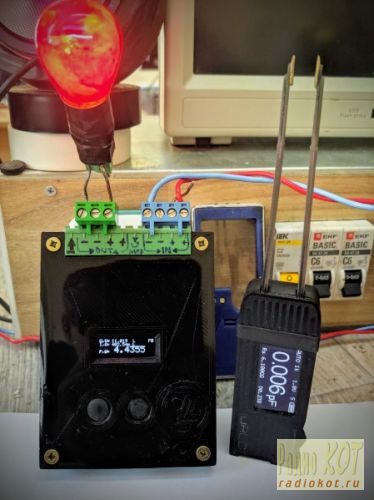

DC PowerMetr – это цифровой вольтметр 0-200 В, амперметр постоянного тока 0-5 А, измеритель напряжения, тока, мощности, энергии (далее - прибор)
Ссылка на проект:  https://easyeda.com/pap.cot/powermonitorv1
Пришлось мне тестировать светодиодный драйвер с выходным напряжением до 200 Вольт (измерять ток, напряжение, мощность, КПД, переходные характеристики БП) – приходилось подключать вольтметр, амперметр, высчитывать потребляемую мощность. Так же для оценки износа аккумуляторов нужен был измеритель энергии при заряде/разряде. Так появилось желание разработать из дешевых компонентов простой измеритель мощности на STM32F030К6, OLED дисплее 128x32 и одном Rail-to-Rail 2-х канальном операционном усилителе (ОУ) с однополярным питанием.

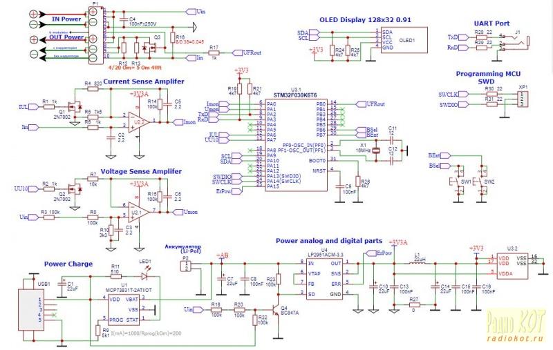

Структурная схема прибора
 Cхема прибора
 Микроконтроллер при помощи 12-ти битного АЦП одновременно измеряет 2 канала: ток и напряжение.
Канал тока: для измерения тока используется токовый шунт с малым сопротивлением (около 45 мОм), с которого сигнал усиливается операционным усилителем U2.2 (усилитель тока). Два диапазона усиления изменяются замыканием или размыканием полевого транзистора Q1 сигналом "I H/L". При малом токе индикация на дисплее "L", большом "Н".
Канал напряжения: для измерения напряжения больше питания контроллера (>3.3 В), на входе ОУ U2.1 применен делитель напряжения. Сигналом "U H/L" контроллер переключает усиление ОУ при помощи полевого транзистора Q2 меняя диапазон измеряемого напряжения. При низком напряжении индикация на дисплее "L", большом "Н".
Для оцифровки данных с АЦП используется DMA и кольцевой буфер. При заполнении половины буфера происходит прерывание в котором суммируются его данные и заносятся в буфер фильтра. В основном цикле из буфера фильтра производится расчет тока и напряжения в формате float и показания выводятся на OLED дисплей. За счет оверсемплинга повышается разрядность (точность) измерения.
 Для модуляции сопротивления используется полевой транзистор параллельно которому подключен модулирующий резистор. Его сигнал "U модулятора" также подключен к разъему коммутации.

Разряд АБ контролируется проверкой сигнала ошибки LP2951ACM-3.3 - если напряжение АБ < 3.4В, то на дисплей выводится мигающее сообщение "!Uab!".
Калибровать прибор можно подбором коэффициентов (исходники прилогаются) или резисторов:
//калибровочные коэффициенты НАПРЯЖЕНИЯ:
#define kUUx1 0.998 //коэф усиления ОУ при x1
#define kUUx10 10.86 //коэф усиления ОУ при x10 (R15+R7)
//калибровочные коэффициенты ТОКА:
#define kIULow 14.392 //коэф усиления ОУ при МАХ ТОКе 5А! (R14+R5)
#define kIUHi 114.9 //коэф усиления ОУ при МАХ ТОКе 0.6А!(R14+R5+R4)
#define URef 3.28 //В
#define Rshunt 0.045 //Om
О деталях: ОУ U2 - 2-х канальный Rail-to-Rail по входу и выходу с нулевым дрейфом напряжения (AD8572, AD8552). Транзистор Q3 – низковольтный с логическим уровнем открывания и ток более 10 А (IRFR3709, VBA1311). МК - STM32F030K6T6.
 Была собрана первая версия: роль ключей Q1 и Q2 (замыкание на землю и Z состояние) выполнял микроконтроллер. При тестировании обнаружилась большая нелинейность ОУ, особенно в начальном диапазоне, поэтому 3 версию пришлось дорабатывать навесным монтажом.
  Фото, видео на ЯД: https://yadi.sk/d/dG180CtIYuAIMg?w=1
