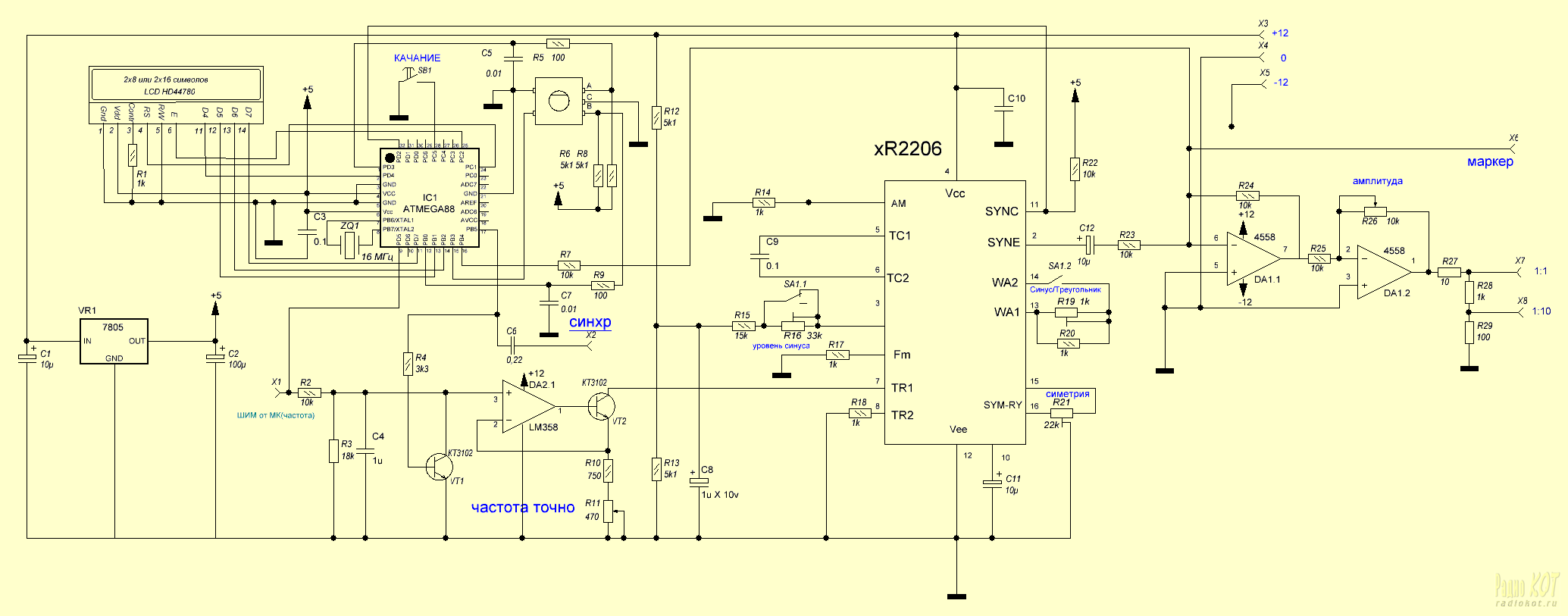

АНАЛОГОВАЯ ЧАСТЬ
Сам генератор построен на микросхеме xR2206. Схема стандартная, соответственно и настройки сигнала такие-же. Единственное что добавил – это дополнительный регулятор уровня синуса (R16), для того, что бы уровни сигналов треугольника и синуса при переключении (SA1) были одинаковые. Ёмкость частотозадающего конденсатора выбрана на звуковую частоту. Частота генератора управляется током на 7-ой ноге микросхемы генератора в широком диапазоне , и в место высокоомного переменного резистора стоит генератор тока на ОУ управляемый напряжением. Генератор тока управляется уже МК посредством 8-битного ШИМ, и имеет соответственно 256 точек. Кроме того добавлен резистор точной настройки частоты.
На выходе генератора стоит сумматор на DA1.1, подмешивающий к сигналу маркер, и усилитель DA1.2 сигнала с переменным Ку от 0 до 1.
ЦИФРОВАЯ ЧАСТЬ
Частота генератора устанавливается при помощи энкодера, и меняется с шагом 1 или 5 единиц (меняется при нажатии кнопки энкодера) На индикаторе 1602 отображается шкала частот в верхней строке и сама измеренная частота в нижней строке. Принцип работы частотомера основан на измерении времени периода импульса. Данный способ эффективен при измерении низких частот, т.к. время замера равно длине измеряемого импульса и позволяет быстро реагировать частотомеру на изменение частоты, также в режиме ГКЧ, позволяет замерить частот в любой точке диапазона качания. Указав маркером, можно на осциллограмме определить точку измерения частоты.
Т Таким образом можно узнать , к примеру, частоту среза фильтра, или резонансную частоту. Копкой SB1 вкл./откл. качание частоты. Качание частоты работает за счёт инкрементирования ШИМ, создавая ГЛИН на входе генератора тока, тем самым происходит качание частоты. С PB5 МК снимается синхроимпульс для осциллографа, они же открывает транзистор VT1, который быстро разряжает С4, создавая "пилу". Кнопкой энкодера переключается режим ШИМ (PWM / FastPWM), чем изменяется частота "пилы"

С начала устанавливается режим микросхемы xR2206, симметрия, форма синуса соответствующими подстроечными резисторами. При помощи резистора R16 добиваются, что бы уровень синуса был таким же как и треугольника. Общий уровень сигнала изменяется резистором R15. При регулировке частоты важно, что бы напряжение на 7 ноге микросхемы не превышало напряжения на 10 ноге. Если на краю диапазона происходит срыв генерации, нужно подобрать резистор делителя R3.

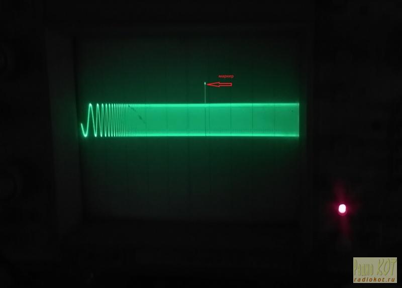

В режиме ГКЧ канал синхронизации осциллографа подключается к разъёму Х2 и на экране осциллографа видим весь спектр качания частот, и маркер указывающий точку измерения частоты в данном диапазоне спектра частот. Крутя энкодер, перемещаем маркер по всему диапазону, а на индикаторе генератора видим измеренную частоту. Нажав кнопку, энкодера меняем скорость качания частоты. На разъём Х6 выведен сигнал маркера. Если осциллограф двухканальный, лучше маркер не мешать в сигнал генератора, а подключить ко второму каналу. Подробнее в видео.

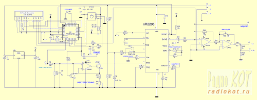

Схема рисовалась для статьи, по этому могут быть опечатки, но , вроде бы всё проверил . Оригинальная схема и ПП находиться в архиве в ДипТрэйс, там же и прошивка в bin  и hex. файлах .
