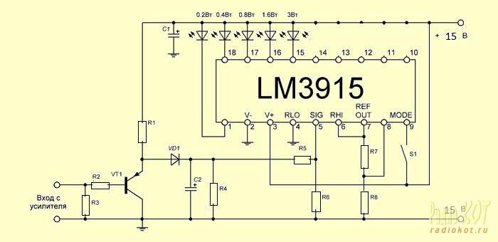

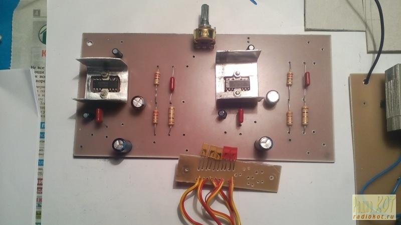

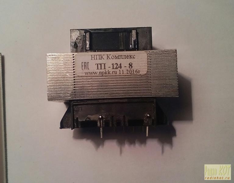

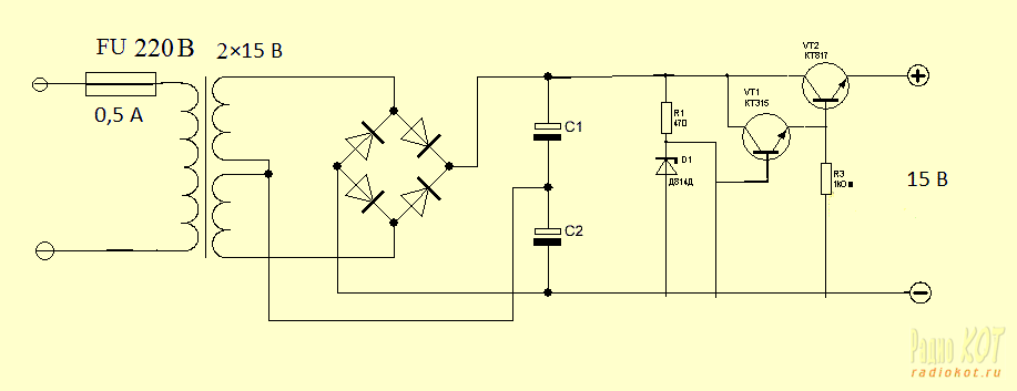

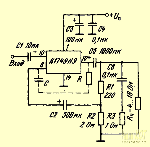

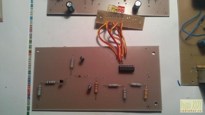

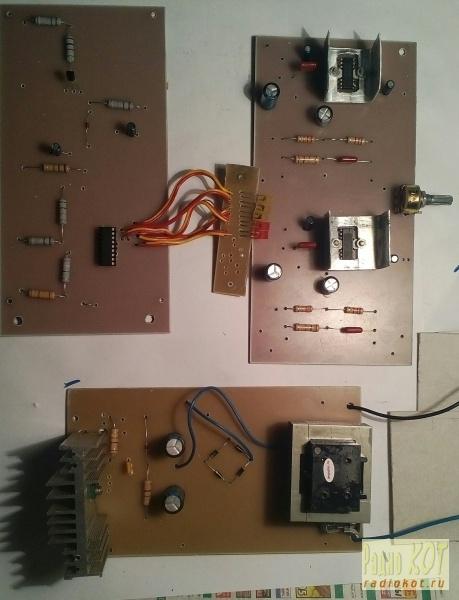

Автор: RedLedStar С тех пор как у меня появились мысли о создании самодельного усилителя небольшой мощности и простого в сборке я искал и изучал разные варианты. Пока не пришел к такому варианту и такой конструкции. Схема усилителя и других узлов (блок питания , индикатор уровня звука) просты и проверены временем. Схемы использовались много лет назад и давно проверены временем и радиолюбителями. Какие то технические решения применялись и в заводских радиотехнических изделиях. Ведь давно известно – всё новое – давно забытое старое! Я же по своему взглянув на эти схемы и технические решения переработал и объединил их по своему! Собственно так ещё с этими схемами не делали. Этот усилитель является моей первой самоделкой. Соответственно опытным котам с длинными усами он может показаться игрушкой , но на самом деле – он вполне хорош для прослушивания музыки на небольшой громкости так как максимальная мощность около 5,5 Вт. Поскольку мощность (Вт) не китайская , а советская , то обманывать вас никто не собирается) Всё по честному) Детали для усилителя не дорогие и доступные , а сам усилитель прост в сборке. Также можно дорабатывать и изменять конструкцию так как усилитель к этому располагает. Ну начнем! С блока питания. Трансформатор используется марки ТП-124-8 (13,2 Wt) , 220-15 В и током 0,44 А. С двумя вторичными обмотками 15 В. (2×15 В). Можно использовать и трансформатор 220-12 В , но уменьшается мощность усилителя. Если убрать индикатор уровня звука , то трансформатор можно взять меньшей мощности и током. Транзисторы и стабилитрон можно использовать любые с такими же или похожими характеристиками. Я использовал те что на схеме кроме стабилитрона. Стабилитрон я брал bzx55c16. Теперь перейдем к усилителю! Усилитель собран на двух К174УН9 (стерео). Обратите внимание , что микросхема К174УН9 имеет несколько вариантов!!! В данном случае используется схема по ТУ 1989 , для микросхем после 1989 года. Для микросхем до 1989 года используется другая схема! Также используется переменный стерео резистор сопротивлением 100 кОм. Так как усилитель стерео , то для каждой микросхемы необходимо сделать свой канал. Ещё необходимо поставить микросхемы на радиатор для отвода тепла. Для этого берется алюминиевая полоска металла (алюминиевый профиль можно взять из неисправного плазменного телевизора со сломанным (выгоревшим) экраном. Профиль держит этот экран.) И отрезается ножницами по металлу , потом сверлятся отверстия , углубление для микросхемы , потом углубление под микросхему обрабатывается напильником , и сгибается радиатор буквой П и прикручивается микросхема. Теперь перейдем к индикатору уровня звука. Индикатор уровня звука собран на Lm3915 и зажигает 5 светодиодов. (Столько светодиодов отображает мощность нашего усилителя.) Микросхема установлена на панельку. Светодиоды используются 2,5 мм плоские прямоугольные трехвольтовые в количестве 5 штук. Печатки нет , т.к рисовал руками! К сожалению корпус я ещё не успел сделать... Но! Потом будет) Всё - лапы устали у котёнка!
