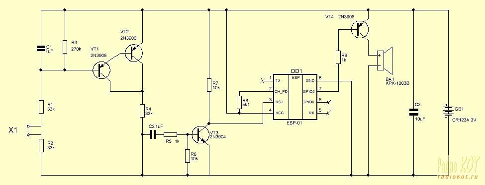

Для питания устройства рассматривались различные варианты источников питания. Модуль ESP-01 гарантированно работает в диапазоне напряжений 2,7-3,6 вольт. Аккумулятор было решено не использовать, так как требуется дополнительный стабилизатор напряжения. Элементы CR2450 не могут выдать большой ток для устройства. А вот элементы CR123 с емкостью 1400 мАч, возможностью разряжаться током до 1 ампера и сроком годности до 10 лет подходят идеально.

В схеме транзисторы VT1-VT3 являются формирователем отрицательного прямоугольного импульса при попадании воды на электроды X1. Импульс используется для выведения модуля ESP-01 из режима глубокого сна. На транзисторе VT4 собран ключ для звукового излучателя BA1. Он работает параллельно встроенному в модуль светодиоду.

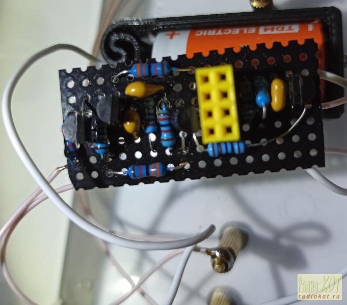

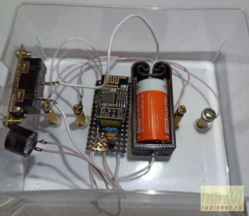

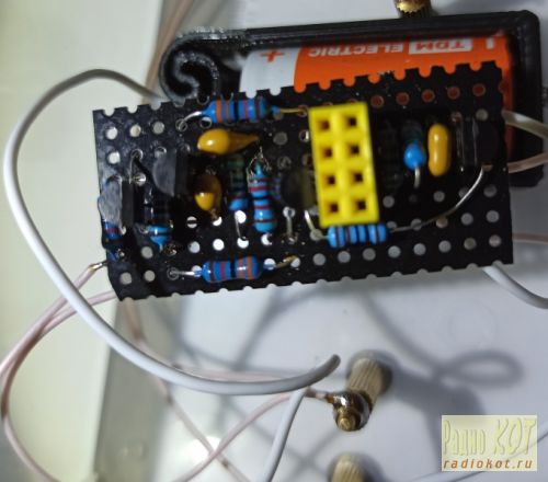

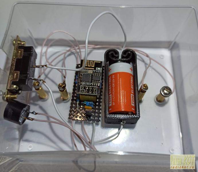

Печатная плата для устройства не разрабатывалась, так как требовался только один экземпляр. Монтаж выполнен на куске макетной платы. Холдер для батареи был распечатан на 3D- принтере. Модель, скетч и схема находятся в прилагаемом архиве.
В качестве корпуса использовалась прозрачная коробка от ватных палочек. Электроды представляют собой шестигранные стойки со вкрученными снизу винтами в родные отверстия корпуса. Схема не требует наладки. Устройство многократно протестировано и показало свою полную работоспособность.
