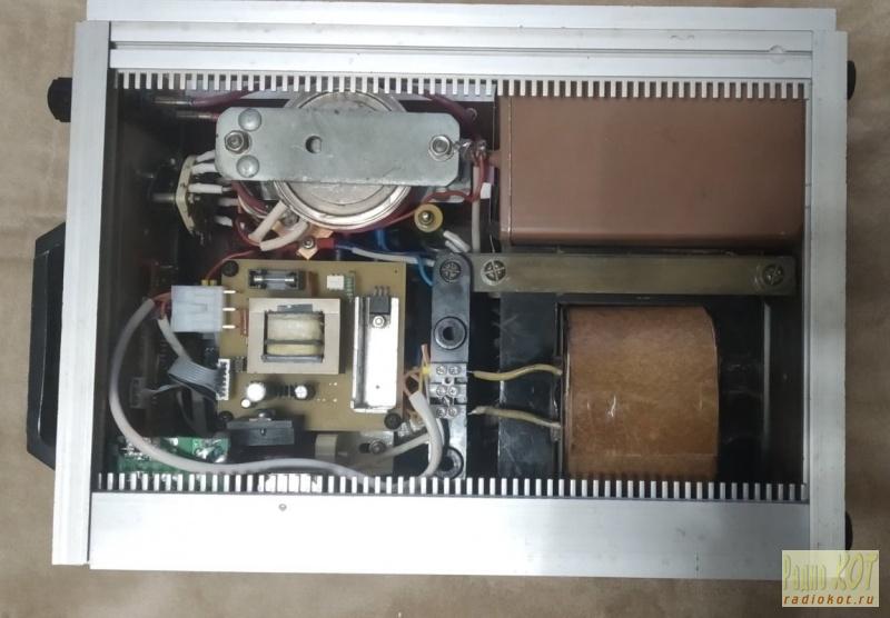

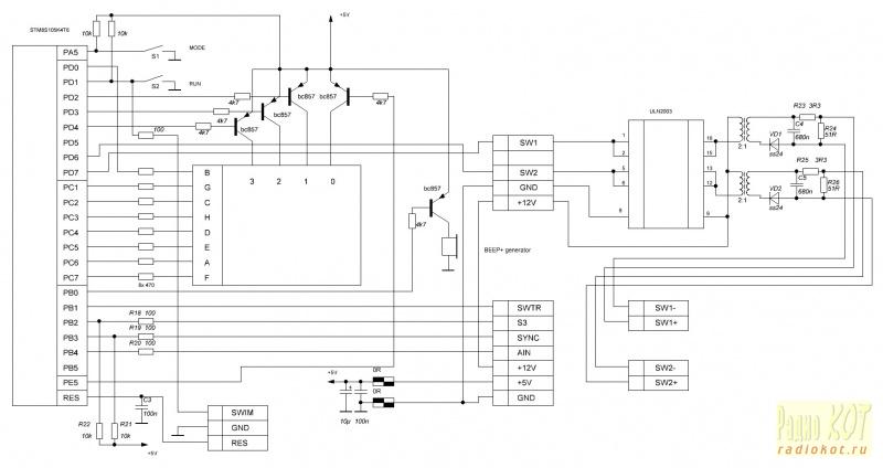

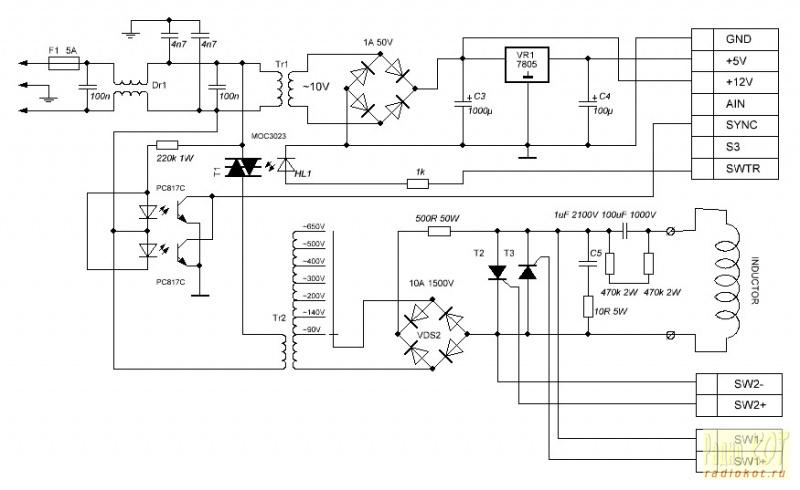

Вот с учетом вышеизложенного, была разработана схема аппарата для ВИМТ. Представляет собой управляемый трасформаторный источник зарядного тока для силового конденсатора, силового ключ со снабберной цепочкой, схема управления трансформатором
и силовым ключом. Ну и контроллер управления со своим трансформаторным блоком питания.

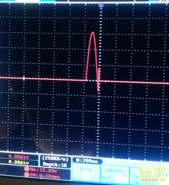

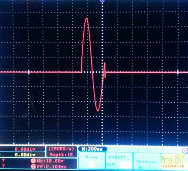

Аппарат позволяет сформировать импульсы одинарные двуполярные импульсы, двойные двуполярные импульсы и одиночные однополярные. Имеет функцию таймера 10мин и быстрого разряда силового конденсатора при остановке. Чобы не усложнять конструкцию, зарядный трансформатор имеет отводы на вторичной обмотке, позволяющей переключать интенсивность поля.

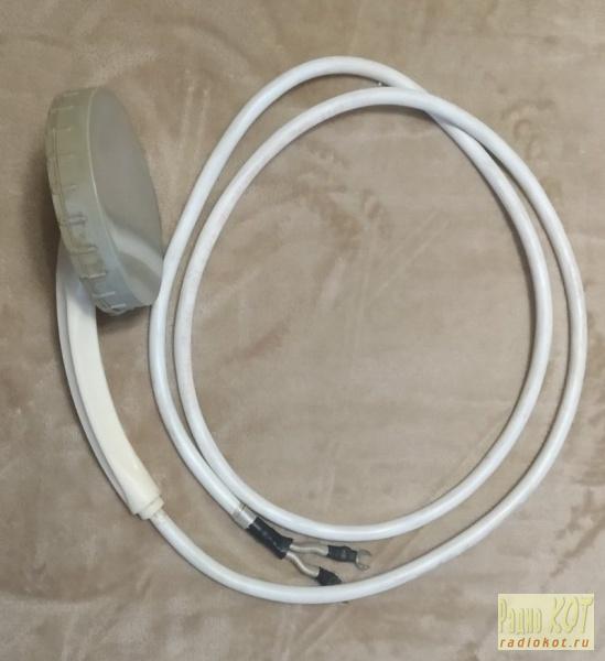

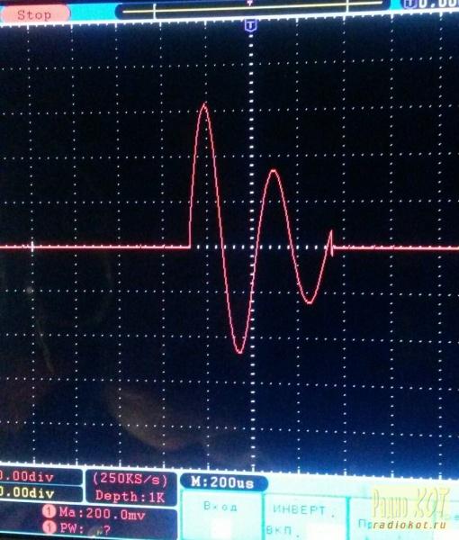

Семь отводов позволяют получить 0.2  0.4  0.6  0.8  1.0  1.2  1.4 Тл. Рассчетное значение поля было получено путем сложения (суперпозиции) всех полей от всех витков катушки при заданном токе. Два индуктора диаметрами 100 и 50 мм позволяют проводить процедуры на всех наружных частях тела. Нужно отметить, что в отличие от промышленных образцов, вся вторичная часть изолирована от сети. Это добавило веса и безопасности. Собран аппарат в каркасе из дюралюминия, на шасси из текстолита 5мм.
На момент фотографирования не было калиброванного шунта. Когда появился, фоток не сделал. Но на 75мв 100А шунте я видел тоже самое, амплитудой до 1,4В. Можете пересчитать сколько это ампер... (1866)

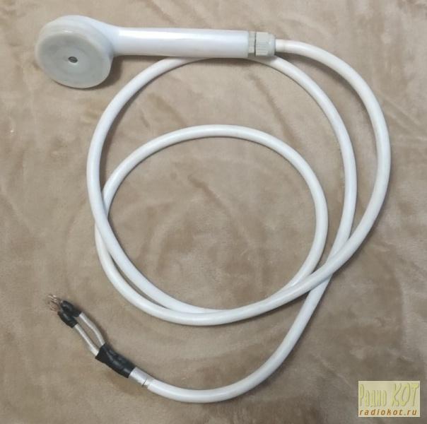

Большой идуктор имеет обмотку из медной шины в стеклянной изоляции ПСД 0,8х4 в виде спирали архимеда. Внутренний диаметр 30мм, наружный 95 мм и имеет 20 витков. Для корпуса большого индуктора использовалась коробка от перфоленты, обрезанная по высоте, ручка от советской душевой лейки. Катушка связана ниткой и пропитана, а потом залита в коробке эпоксидной смолой.
Малый идуктор намотан вдвое сложенной медной лентой 0,25х10мм, обмотанной лакотканью в два слоя. Внутренний диаметр 15мм, наружный 45мм. Также стянут ниткой, пропитан эпоксидной смолой и залит в подходящей пластиковой банке от косметики. Ручка от душевой лейки другого вида, в торце кабельный ввод на резьбе.
Кабель для обеих индукторов - 4х2,5(чтоб был помягче) в двойной изоляции, провода попарно соединены. Индуктивность большого 20мкГн, малого 15мкГн. Поле большого немного меньше указанной на переключателе, малого чуть больше. Но это не принципиально.

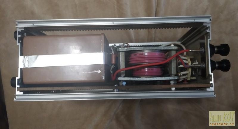

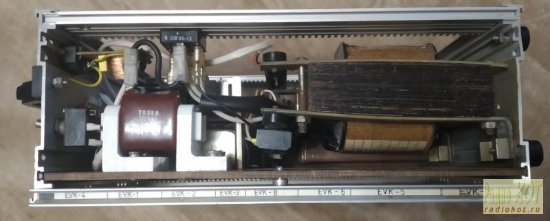

Силовой кондесатор - обязательно бумажный МБГВ. Можно,но он достаточно редкий К75-81Б. Недай БОГ коротнуть заряженным!
Тиристоры Т143-500-24. Один я спалил, когда не поставил снаббер. Пришлось ставить то что было - т143-630-24. Хотя тут больше требования по напряжению, нежели по току. Если будут тиристоры на 150-200А и классом напряжения 16 и выше, то пойдут. Снабберный кондесатор от микроволновки 1мкф 2100в. Балластные резисторы 25Вт 1К два впаралель. Греются терпимо и то только при больших полях и большой частоте повторения.
Импульсные трансформаторы на ферритовых кольцах с отношением количества виков в обмотках 2:1. Применял зарубежные, из доступных - мит4 или самодельные. При самостоятельном изготовлении помните про хорошую изоляцию.

Контроллер обеспечивает восемь режимов работы. 1-3 одинарный импульс, 4-6 двойной,7-8 однополярный. Чем меньше номер режима, тем чаще импульсы. Период их выбран с точки зрения недопущения перегрева балласта. Поэтому чем больше интенсивность и длительность работы ставьте больший номер в пределах нужной формы. Переключать интенсивность поля, только при остановленом аппарате!
Кнопка пуск запускает, любая досрочно останавливает. Каждую минуту - короткий сигнал.  После останова принудительно подаются импульсы управления для разряда силового конденсатора при отключенном трансформаторе.
