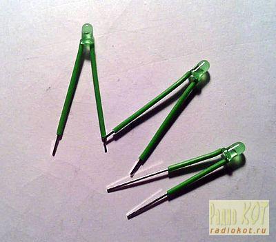

Немного зеленой изоляции (например, термоусадочная трубка) сделают елку симпатичнее.

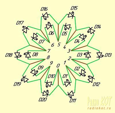

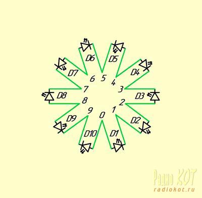

   Это схема первого яруса веток елки.
Как Вы можете заметить, уважаемый любитель тратить светодиоды, все светодиоды включены встречно друг к другу, и как уже догадались, если мы создадим "ствол" ёлки из 10 проволочек, то мы легко сможем адресно зажечь любой из светодиодов нашим микроконтроллером, который мы обязательно добавим ради светоэффектов.

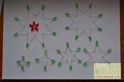

Давайте спаяем еще один ярус из 10 светодиодов, и перевернем его.
"Схема" будет выглядеть так:
   Коричневым цветом обозначены провода "ствола" ёлки.
Как теперь можно заметить, мы уже истратили 20 светодиодов, между каждыми соседними проводами "ствола" включены встречно-параллельно два светодиода. Мы по-прежнему сохранили возможность управления каждым светодиодом отдельно, используя всего 10 выходов микроконтроллера: если вывести на один выход микроконтроллера "0", а на другой "1" - то зажигается один светодиод, если же "0" и "1" поменять местами - зажигается другой.
Выводы микроконтроллера представляют собою полумост, а два вывода - полный мост, что и позволяет менять полярность напряжения.

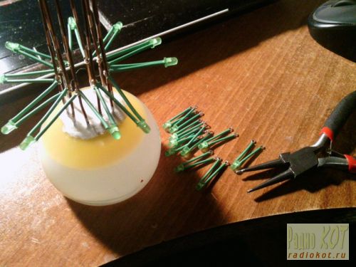

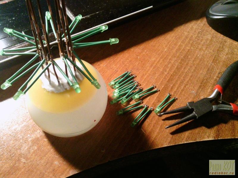

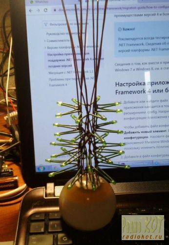

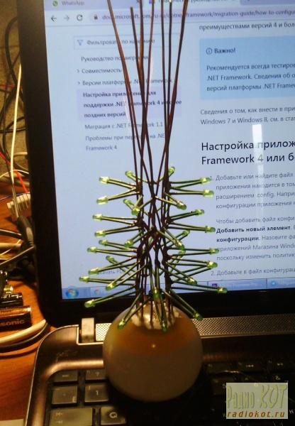

Каждый ярус ножки светодиодов чуть-чуть короче. После пайки, руками аккуратно немного изменяются углы ножек, добиваясь некой "разлохмаченности".
   И немного практики: концы "веток" удобно припаивать, если загнуть их круглогубцами в кольца.

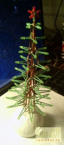

В качестве основания для ёлки можно сделать сугроб из колбы сгоревшей светодиодной лампы. Ствол - из толстого эмалированного обмоточного провода, который необходимо предварительно нарезать и с равным шагом в нужных местах зачистить изоляцию, шириной примерно 5-8 мм (из-за изгиба высота будет эпизодически смещаться). Можно и полностью зачистить от  лаковой изоляции (так даже быстрее и удобнее), но тогда потребуется коричневая термоусадочная трубка.
   Ствол фиксируется в основании эпоксидной смолой, просто налитой в перевернутом состоянии. Разумеется, надо предварительно залепить щели, например пластилином, или вязким эпоксидным клеем.
На нижеследующем фото видно, что на дальнейших ярусах проволоки ствола приходится изгибать и переплетать между собой, обеспечивая выполнения условия чарлиплексинга:
   Всего требуется переплетать провода-стволы 3 раза.

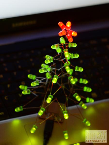

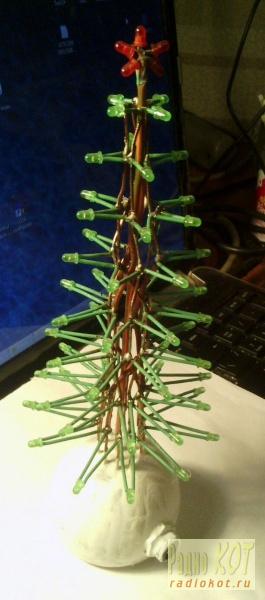

Ну, вот, несколько серий параллельно просмотренного сериала, добавляем звезду (притом, можно также использовать провода ствола), мажем основание елки каким-то белым и тягучим как сметана клеем для ПВХ, имитируя снег, и получаем:
 Видео работы. К сожалению, у меня не очень хорошая видеокамера, прошу прощения за плохое качество. В живую, вечером, смотрится намного эффектнее:
