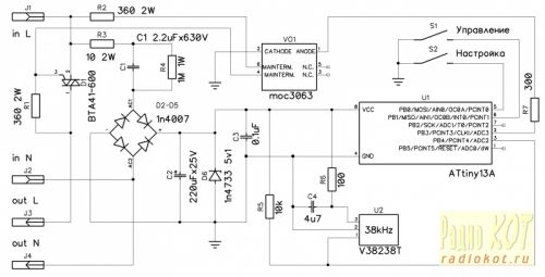

В качестве управляющих идеально подошли кнопки из ряда A-B-C-D (красная-зелёная-жёлтая-синяя). Ни в одном из моих телевизоров они не оказались задействованными, т.е. нажатие на них в режиме воспроизведения ни к чему фатальному не приводило, в общем – то, что доктор прописал.

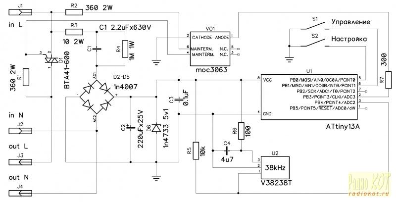

Схема:
Теперь про опасность применённого схемотехнического решения и о том, как всё сделать безопасно.
В устройстве применён бестрансформаторный конденсаторный блок питания. Соответственно, те 5 вольт, которые с него поступают на контроллер, таковыми являются только по отношении к земле на плате. По отношении же к окружающей среде, в зависимости от того, на какой из входов – J1 или J2 – при подключении пришла фаза, там могут оказаться (и по закону подлости окажутся) все √2*220=~310 вольт! Поэтому при настройке устройства, подключённого к сети, токопроводящих линий НЕ КАСАТЬСЯ, а при заливке прошивки ПОЛНОСТЬЮ обесточивать девайс, ФИЗИЧЕСКИ отключая его от сети и подавая 5 вольт для программирования от батарейки! Вариант номер два – запрограммировать контроллер на внешнем программаторе и уже потом запаять его на плату.

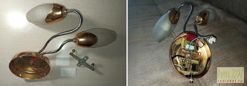

А ещё несколько слов для любителей минимизации и оптимизации всего и вся… Все детали устройства выбирались из (so sorry) подручного хлама в наличии и, как следствие, многие из них имеют реально избыточный запас прочности и, соответственно, занимают много большее место на плате – это и про ёмкость и напряжение гасящего конденсатора, и про мощность некоторых резисторов, и про применённый симистор. Отсюда и такие габариты платы, и такое их (плат) количество.
Разумеется, изначально печатка задумывалась и разрабатывалась монолитной, но демонтаж светильника показал, что с учётом применённых деталей это оказалось весьма самонадеянным шагом, поэтому для удобства монтажа блок питания и модуль управления нагрузкой были физически разделены и, впоследствии, соединены между собой проводами.
Разумеется, в условиях массового производства подобные решения очень нерентабельны, но давайте сделаем снисхождение к кустарной поделке, повторённой пару-тройку раз. Зато гарантированно работает )))
Итог:
Белые прямоугольники на левом фото – габаритные макеты для поиска оптимального местоположения плат в корпусе светильника. Методика крепления самих плат элементарная – на термоклей. Им же были зафиксированы от болтанки внутри корпуса проводка и выносной ИК-приёмник (на правом фото – место выхода из корпуса жгута на 3 часа).
