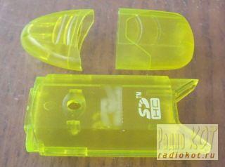

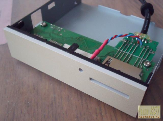

Если накрылся внутренний картридер, его можно восстановить с пользой. Для этого, выпаиваем с его платы сгоревший чип и всю обвеску. Клеммы отживших видов карт можно оставить ради механической прочности. Далее разбираем самый дешёвый переходник:

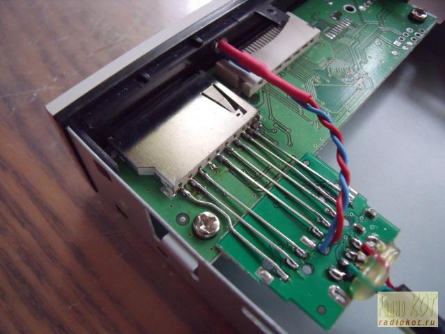

Отпаиваем разъёмы SD и USB, светодиод переносим на провод. Освободившуюся платку припаиваем к основной. Если контакты защиты от записи посажены на экран, данные проводники можно не задействовать. Вместо клеммы USB припаивается 4-х жильный экранированный провод:

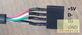

Стык плат и провод можно подкрепить горячим клеем. На внешнем конце провода припаивается 4-pin разъём, где экран провода соединён с GND (на стороне устройства экран остаётся свободным):

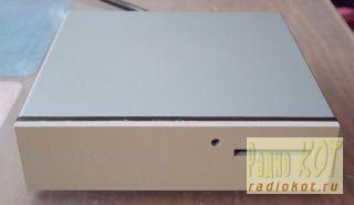

При желании можно изготовить «фирменную» переднюю панель. Она наклеивается на основную, клеем для пластика или «Момент классический»:
